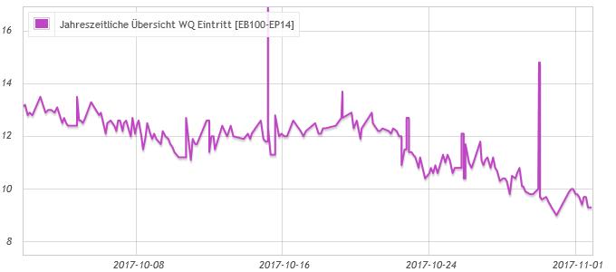

  •  Hannes17
19.10.2017  (#862)
Sole-Ein steht noch bei 14,6.
In den letzten Tagen war die Heizungen auch nicht mehr aktiv.
Wir verschatten tagsüber, wenn der Nebel sich gegen Mittag auflöst, nicht mehr.
Es heizt mit der Sonne schön auf, aber über Nacht gehen die Temperaturen im Haus dann auch wieder runter.
2017/20171019347259.jpg

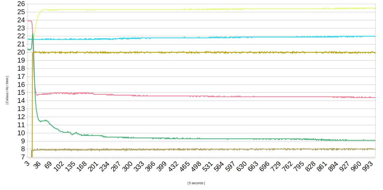

  •  brink
20.10.2017  (#868)
heute heizungsstart wieder..
kollektorende liegt nur noch bei ca. 15°.
bald geht's rapide runter.. emoji
volumenstrom eiert um 8 l/min herum
2017/20171020762974.png

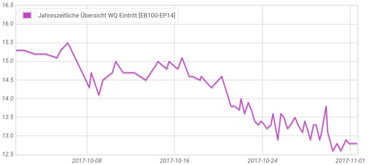

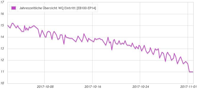

  •  brink
1.11.2017  (#871)
brink schrieb: bald geht's rapide runter..
2 wochen und ~2,5K
2017/20171101489987.png

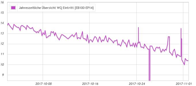

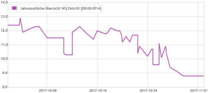

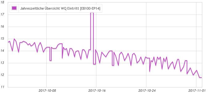

1.11.2017  (#872)
noch ein paar herbstkurven...
-> donauquelle
2017/20171101613386.png

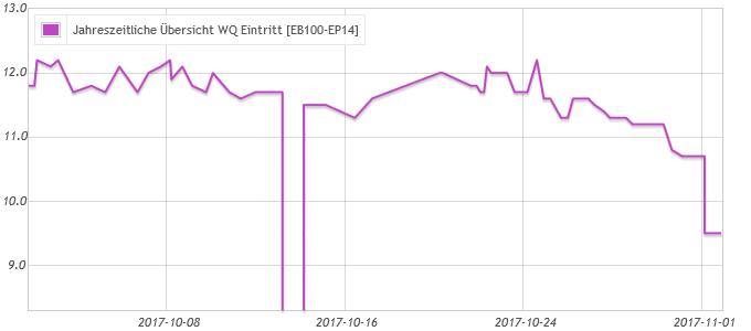

-> tiefenbohrung
2017/20171101523149.png

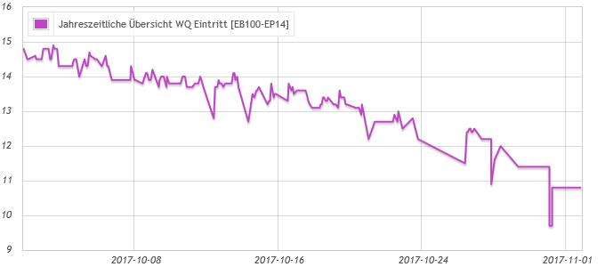

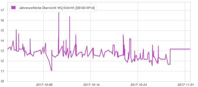

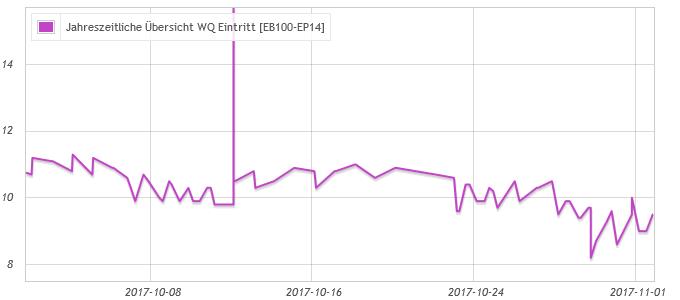

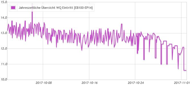

-> RGK's...
2017/20171101467743.png
2017/2017110182154.png
2017/20171101950135.png
