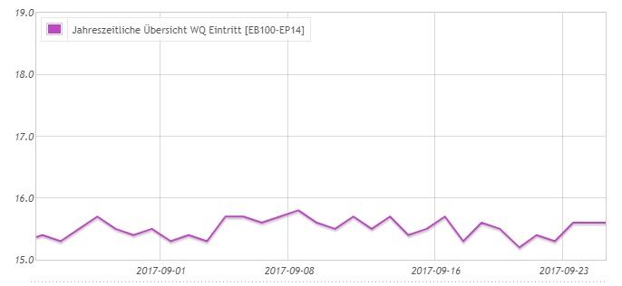

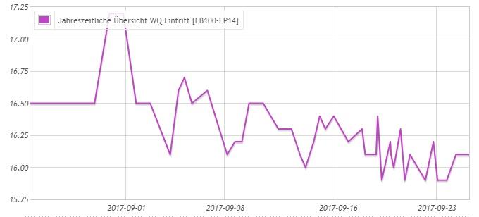

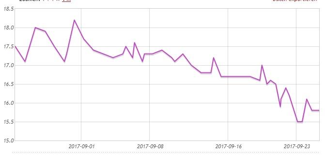

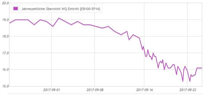

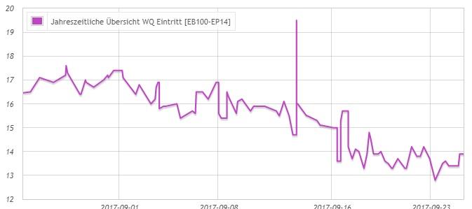

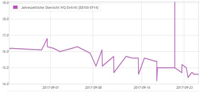

so, sole-werte sind langsam am sinken. spannend, der kurvenverlauf von verschiedenen kollektoren. meist direkt abhängig von der kollektortiefe. gefolgt vom menge des entzugs..

25.9.2017  (#852)
danke für die kurven!
denke bei den anlagen die noch nicht heizen wird es noch weiter raufgehen wenn der herbst sonnig ist.
bei denen die schon heizen ist das entzugsdelta zu sehen...
der sommer war der betatest fürs passive kühlen, der drittheißeste seit aufzeichnung. alle erfassen quellen sind souverän durchgekommen.
knapp hätte es bei unseren beiden grazern werden können...
