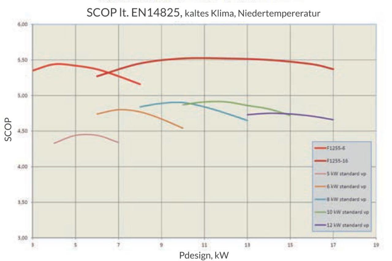

2.2.2017  (#635)
Miike schrieb: hmmm....... kann mir jemand sagen ob meine WP WP [Wärmepumpe] uneffizient ist? Da liegen ja Welten zwischen den hier geposteten AZ und meinen...
nein, sie ist nicht ineffizient.
du kämpfst mit ungleichen waffen.
die 1x55 hat alles was es in der kleinen klasse an cop gegeben hat pulverisiert...
da du das richtige effiziente haus gebaut hast mußt du auch auf den absolutverbrauch schauen, nicht nur auf den cop bzw die jaz.
wenn dein haus 3-mal soviel braucht ist deine jaz deutlich besser, weil die nebengeräusche wie regler- u pumpenströme nicht mehr so ins gewicht fallen.
aber deswegen willst du nicht tauschen ... emoji
hier der interne vergleich der 1145 und 1155 familie...
sowas wie das effizienzmonster (ziatat richard) 1x55 hat es bisher noch nicht gegeben...
2017/20170202307346.jpg
kleine kompressoren sind nicht so effizient wie große, deshalb spielen kleine wp prinzipiell cop-mäßig in einer eigenen liga - mit einer ausnahme.
auch die schlanken d&w maschinen werden eine jaz5 nur von der weiten sehen.
macht aber nix, weil bezahlen muß man den absolutverbrauch. und da bist du gaaanz weit vorne...

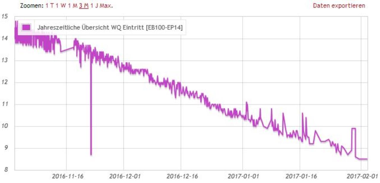

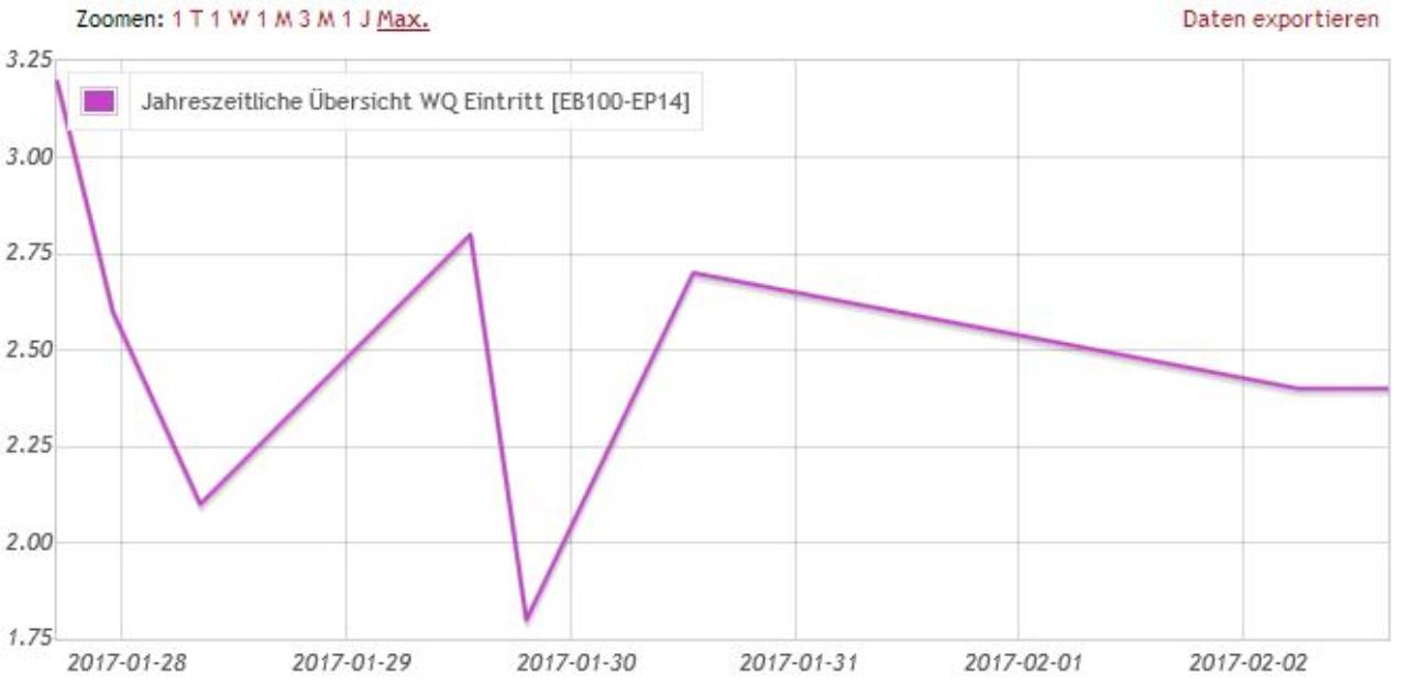

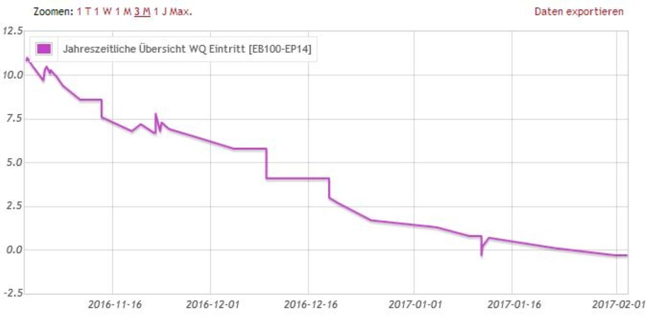

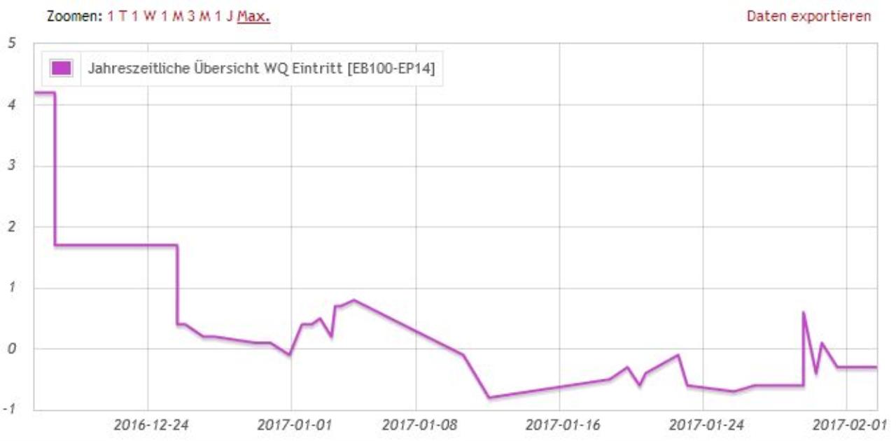

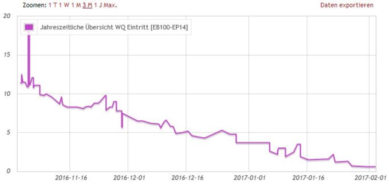

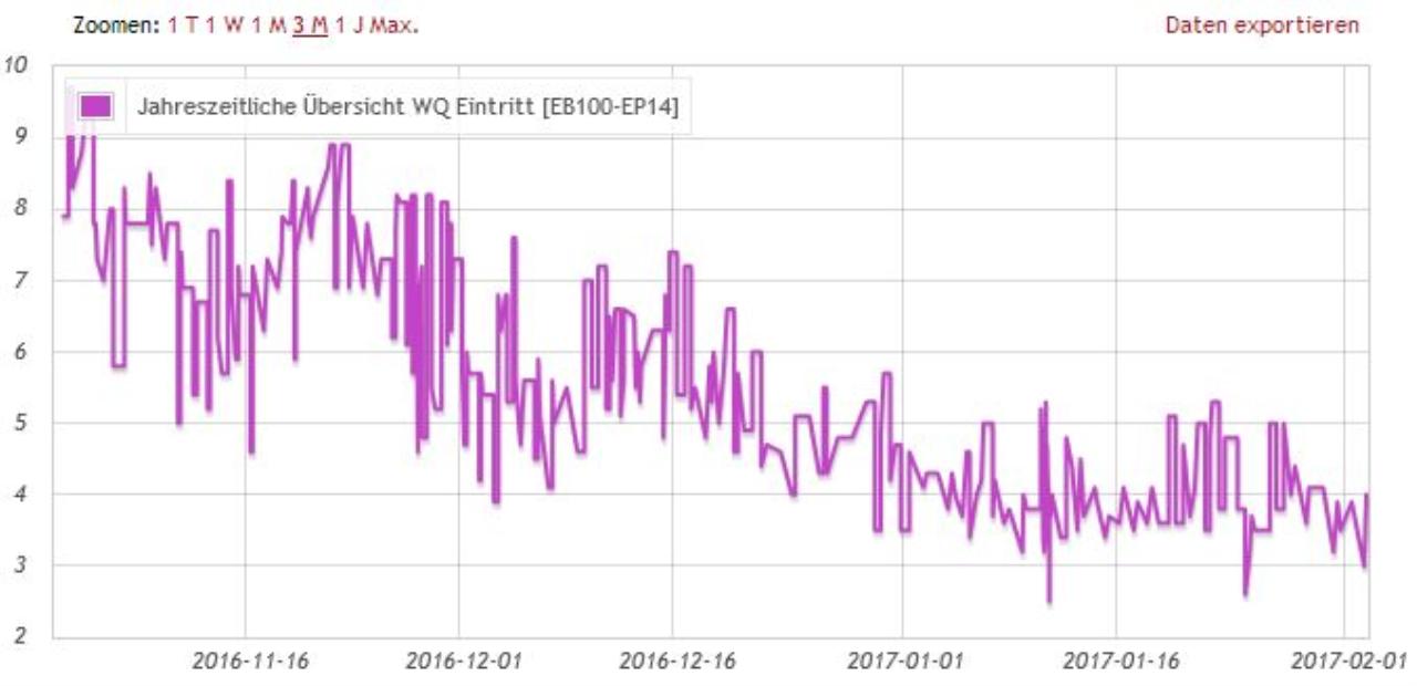

hier die winterübersicht der quellen...
zuerst der rekordwinter visualisiert...
2017/20170203726755.jpg
-> außer wertung...
--> donaukollektor
2017/20170203707621.jpg
interessant war in den letzten tagen bei schneeschmelze wie das grundwasser sofort runtergefallen ist. bis dahin stand er bei unpackbaren 9,9° sole-ein ... emoji
-> RGK-neubau
--> richard
2017/20170203300885.jpg
ohne worte - schlägt gewichtet jede tiefenbohrung...

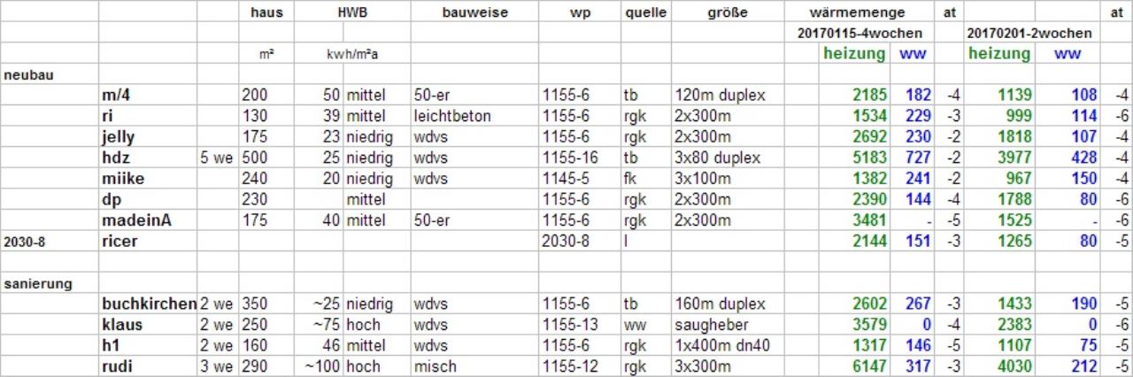

3.2.2017  (#639)
und hier die relation zu den wärmemengen...
2017/2017020338434.jpg
man kann den letzten wert der beiden letzten jännerwochen grob mal 10 nehmen um beim jahresbedarf zu landen
grober kurzkommentar,
jelly verbraucht das doppelte des normalbetriebs, dp das 1,5-fache
rudi soviel wie ich und klaus (saugheberanlage) zusammen, beides sanierte 2-familienhäuser
h1 spielt mitten unter den neubauten (spezielles bravo dafür!)
bitte um weitere temperaturstände!
bitte nicht allzuviel herauslesen, man müßte ja um die bivalenz ergänzen.
lwp bsplw laufen diesen winter zu gutem teil als holzwärmepumpen.
ich suche jetzt eine handvolll freiwillige, die mit mir eine glasfaserleitung vom h1 zum asmir (KA) legen ... emoji emoji emoji
eine referenzanlage und ich hab keinen zugriff.
da geht gar nicht!!!
