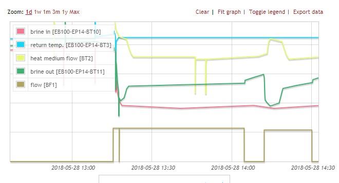

Kurz hats funktioniert und jetzt ist es wieder aus bzw. ist jetzt VL VL [Vorlauf]=RL (Pumpen laufen aber).
Kanns sein dass der Kondensatwächter schon eingfreift. Würde ich das im Uplink wo sehen (Vor Ort würde ich es an der LED erkennen die von grün auf rot umschaltet).

28.5.2018  (#132)
Nibe/KNV hat doch gar keinen Kondensatwächter???!!
Wenn dann hast du da was externes eingebaut
  •  Casemodder
28.5.2018  (#133)
Pedaaa schrieb: Nibe/KNV hat doch gar keinen Kondensatwächter???!!
Ist was externes, war aber bei der WP WP [Wärmepumpe] dabei. Liegt an der VL VL [Vorlauf] Leitung an - eh klar.
