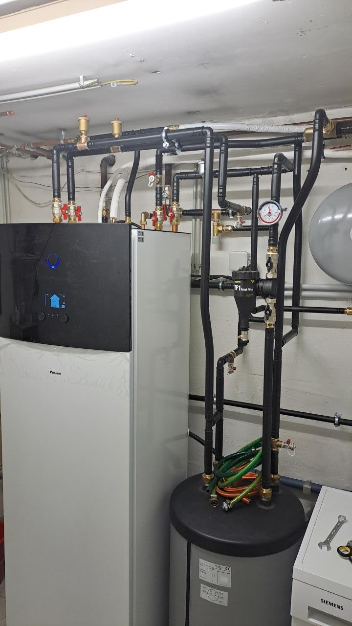

  •  Dirm
30.10.2025 10:36  (#11)
nach langem hin und her wurde eine LWP LWP [Luftwärmepumpe] verbaut.
Alle Fragen zu Puffer wurden mit "Herstellervorgabe" quittiert. Jetzt steht ein 100L Puffer im Rücklauf....
WP Altherma 3 (ELVZ12...W) läut Witterungsgeführt.
Einige Fragen sind jetzt akut. Hoffe da kann mir wer helfen:
- Ein gemeinsamer Puffer für FBH FBH [Fußbodenheizung] und HK im Rücklauf - macht das Sinn? Ich dachte die WP WP [Wärmepumpe] misst die Differenz VL VL [Vorlauf] zu RL RL [Rücklauf] (trotz Witterungsgeführt). FBH 25°C und HK 40°C dann ist der RL RL [Rücklauf] aus dem Puffer doch "zu hoch" für den FBH FBH [Fußbodenheizung] RL?!
- Außerdem wurde meiner Meinung nach VL VL [Vorlauf] und RL RL [Rücklauf] WP -> Puffer vertauscht d.h. der FBH FBH [Fußbodenheizung] VL geht von der WP WP [Wärmepumpe] in den Puffer... Gibt es dazu einen "Installateur-Mythos"?
- der Puffer ist denke ich einfach ein Tank mit 4 Anschlüssen. Keine Trennung, da oben nur ein Entlüfter.
- Bei den FBH FBH [Fußbodenheizung] Rohren am Puffer ist 10cm drüber eine direkte Verbindung. Was kann hier die Idee sein? (Zusätzlich zu den Bypassen)
  •  Puitl
30.10.2025 10:41  (#12)
Klingt für´s erste schonmal nicht so gut^^ - stell bitte gleich Bilder vom Aufbau und der Verrohrung rein wo man alles schön sieht, sonst bekommst hier 20 Rückfragen...
  •  christoph1703
30.10.2025 10:54  (#13)
Wenn der Puffer mit 4 Leitungen angeschlossen ist, hast du einen Parallelpuffer - also den schlimmsten Fall.
Ja, Fotos und/oder ein Schema würden helfen 🙂
30.10.2025 12:06  (#14)
Dirm schrieb: Hallo zusammen,
Der Hersteller hat aber keine Ahnung von meinem hydraulischen Schema. Schlimmstenfalls quittiere ich solche Aussagen mit "wer zahlt schafft an", samt Nennung des Installateurs hier im Forum zur Abschreckung.
Ist das übrigens eine 12kW LWP LWP [Luftwärmepumpe]? Der Installateur hat eh eine Bivalenzauslegung lt. Stand der Technik gemacht und dir vorgelegt?
  •  Dirm
30.10.2025 12:12  (#15)
_aktuell/20251030755935.jpg
Links geht die FBH FBH [Fußbodenheizung] in den Puffer. Knapp darüber ist dieses "Verbindungsrohr".
An der WP WP [Wärmepumpe] ganz links ist der VL VL [Vorlauf] für FBH FBH [Fußbodenheizung]. Das get an den Puffer und "hinten" wieder raus zum Rücklauf der FBH FBH [Fußbodenheizung]. Der FBH FBH [Fußbodenheizung] ist es vermutlich egal, aber der Bypass ist dann falsch herum.
Sie müssen heute eh nochmals kommen... meine Idee wäre zwischen Puffer und der Verbindung noch zwei Ventile machen zu lassen. Dann kann man den Puffer abdrehen bzw. auf für den Daikin Techniker. Der kommt leider erst irgendwann.
Schema muss ich erst leserlich machen. Leider sind die Woche alle krank und es geht etwas zu... Eigentlich hätten die alle im warmen Büro/Schule sitzen sollen...
christoph1703 schrieb: hast du einen Parallelpuffer - also den schlimmsten Fall.
Tja und ich dachte den gibts nur im VL VL [Vorlauf] mit extra Pumpe dahinter...
30.10.2025 12:28  (#16)
Ein Paralleler Puffer, Inst hat keine Ahnung und plädiert auf Planungsfaulheit
30.10.2025 12:35  (#17)
Dirm schrieb: meine Idee wäre zwischen Puffer und der Verbindung noch zwei Ventile machen zu lassen.
Meine Idee wäre WP WP [Wärmepumpe]-Optimierung mit Flex und den Pufferspeicher, der komplett unnötig ist, wieder rausschneiden.
JEDER Hersteller hat Schemen mit Pufferspeicher, aber normalerweise - wenn man etwas weiterblättert - auch welche ohne Pufferspeicher. Dann darf man halt keine ERR ERR [Einzelraumregelung] haben und man muss halt wissen, was man tut - nennt sich Planung, wovon dein Insti ja anscheinend überhaupt keine Ahnung hat. 🤬

Ist es Teil des Parallelpuffer Konzepts, dass der FBH FBH [Fußbodenheizung] Vorlauf dann erst in den Puffer geht? Kann nicht sein oder, da wäre der Bypass verkehrt. Somit muss er das eh wieder zerlegen.
Diese Pressverbinder (Aluverbund. Geberit Mepal) kann man vermutlich nur rinmal pressen? Also alles neu bis zu Schraubverbindungen.
Kann die FBH FBH [Fußbodenheizung] zu wenig Kreise haben? 4 im EG + 5 im OG. 130qm mit altem Verlegeabstand ~20cm. 16mm Schlauch.
+ HK im Keller die dann mit "echtem" Reihenpuffer. So aus der Ferne... der Installateur hat sich das nie angeschaut. Keiner der 6 die da waren...

Ach ja den Thermosiphonkampf habe ich auch verloren... obwohl ich das Problem von unserer alten Solarthermie kannte...

Dirm schrieb: Ach ja den Thermosiphonkampf habe ich auch verloren... obwohl ich das Problem von unserer alten Solarthermie kannte...
Dirm schrieb: Kann die FBH FBH [Fußbodenheizung] zu wenig Kreise haben? 4 im EG + 5 im OG. 130qm mit altem Verlegeabstand ~20cm. 16mm Schlauch.
Den Kampf um etwa gleich lange Heizkreislängen wohl auch 😌
Ist die WP WP [Wärmepumpe] wenigstens richtig dimensioniert worden?
