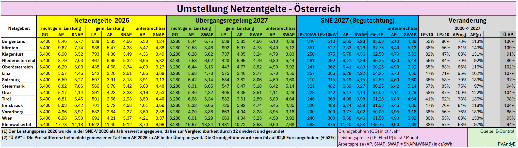

Ich habe mir den Entwurf komplett durchgelesen und fasse meine bisherigen Erkenntnisse mal hier zusammen.
Der bisher übliche Tarif „nicht gemessen“ wird ersatzlos gestrichen. Der Tarif „unterbrechbar“ wird mit einer Übergangszeit von 3 Jahren in den „flexiblen“ Tarif übergeleitet.
Statt dessen kommt ein hybrides Netzentgelt, daß aus den Komponenten Leistungspreis und Arbeitspreis besteht. Ziel ist es, innerhalb von 3 Jahren das Verhältnis auf ca. 50:50 zu bringen.
Ebenfalls sichtbar ist im Entwurf, daß in Zukunft Netzentgelte immer monatlich abgerechnet werden. Ob mehrere Monate zugleich auf einer Rechnung stehen können, ist nicht ersichtlich.
Im Detail
Alle „nicht gemessenen“ Anschlüsse (die in der Vergangenheit meistens 4 kW Bezugsrecht hatten) werden auf 10 kW umgestellt. Hatte man vor dem 1.1.2027 mehr, bleibt das natürlich erhalten.
Der höchste monatliche 15min Leistungswert wird als Basis für den Leistungspreis (LP) herangezogen. Die KW werden auf 2 Dezimalstellen gerundet (also keine Abrundung mehr wie in der Vergangenheit). Was nicht in der Verordnung steht: Dieser 15min Leistungswert in kW ist bisher die kWh Energiemenge im 15min Intervall * 4. Ich gehe davon aus, daß das so bleibt, aber drinnen stehen tut es nicht.
Der Arbeitspreis bleibt in seiner Definition bestehen. Die Summe der beiden Entgelte ist dann das neue Netzentgelt.
e-Control führt auch an, daß die Netzentgelte auf nationaler Ebene durch diese Umstellung nicht (im wesentlichen) steigen sollen. Das Ziel ist eine zukunftsträchtigere, flexiblere und verusachergerechtere Struktur zu etablieren.

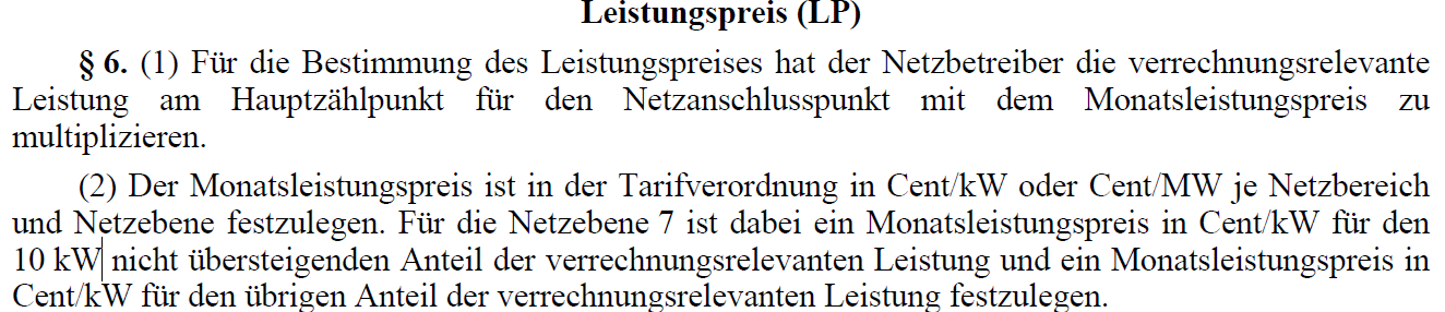

Wie gesagt, jeder bestehende „nicht gemessene“ Verbrauchsanschluß wird auf zumindest 10 kW Bezugsrecht umgestellt, wer schon mehr hatte, darf das natürlich behalten. Es ist in der Verordnung keine Referenz mehr auf eine etwaige Grundgebühr, die wohl durch die 20% Regelung ersetzt wird. Also muß jeder Verbrauchsanschluß zumindest den Leistungspreis von 20% des Bezugsrechts bezahlen, als Minimalwert gilt 2 kW.
Aufpassen mit den einmal erworbenen Bezugsrecht und der monatlichen Abrechnung. Auch wenn man 10 kW Bezugsrecht hat, zahlt man in Monaten mit zBsp max 5 kW eben nur den LP von 5kW. Liegt man in einem Monat zufälligerweise mal drüber, muß nicht gleich das Bezugsrecht angepasst werden, aber der Überschuss in dem Monat muß natürlich bezahlt werden. Wenn hier zum Beispiel in einem Monat 13 kW gebraucht wurden, dann werden 10 kW mit dem Basis LP Tarif abgerechnet und die 3 kW zu einem erhöhten Tarif (der in der TarifVO als %-Satz stehen wird)
Liegt man laufend über den 10 kW, kann der VNB ein Nachkaufen vom Bezugsrecht verlangen. Steigt man dann zum Beispiel auf 15 kW, muß man einmalig 5 kW nachkaufen und hat dann in Zukunft eine neue „Grundgebühr“ von 3 kW (20% von 15 kW).

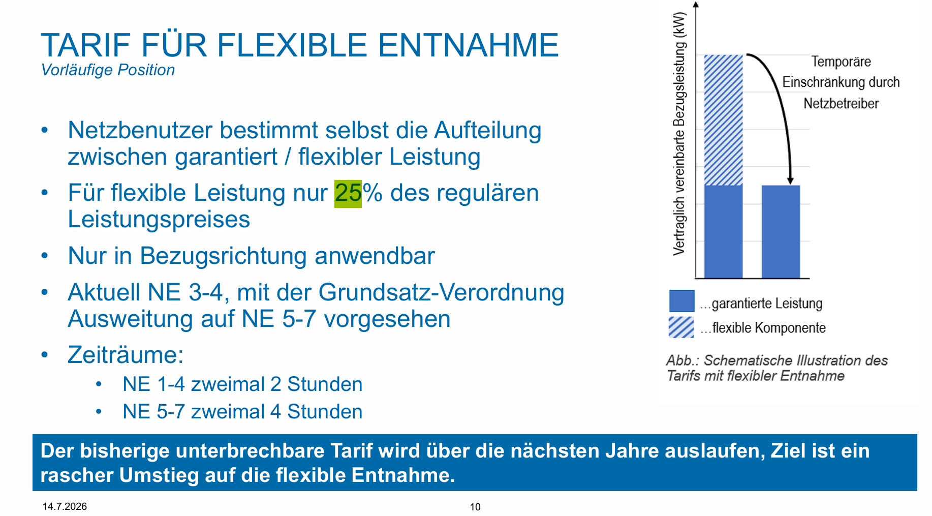

Flexibler Leistungspreis („Entgelte für flexible Entnahme“)
Das wird eine interessante Sache, vor allem für Batteriebesitzer, die Peakshaving und Zeitverschiebung umsetzen können. Als Ablöse für den eher statischen „unterbrechbaren“ Stromtarif kommt ein flexibler Tarif, wo der VNB flexibel 2 Zeitfenster definieren kann, die auf Netzebene 7 jeweils zumindest 4 Stunden haben müssen, wo die Energieanlage diese Einschränkung akzeptieren muss. Die Einschränkung kann der VNB vorgeben und darf bis zu 100% betragen.
Beispiel: Man hat insgesamt 18 kW Bezugsrecht, davon ein „normales“ 10 kW Bezugsrecht und hätte gerne in der „Nebenzeit“ nochmals 8 kW mehr, in denen man diese 2x 4 Stundenblöcke nicht benötigt. (zBsp Wallbox, Batterieaufladen, Wärmepumpe). Dann kann man die 10kW (fix) mit den 8 kW(flexibel) kombinieren. Der VNB kann statisch oder dynamisch die Einschränkung vorgeben.
Beispiel A: Für die 8 kW darf man von 6-10 Uhr und von 17-21 Uhr nichts beziehen (die 10kW bleiben bestehen)
Beispiel B: Der VNB informiert dynamisch bis 6 Uhr am Vortag, was die Einschränkung des Folgetages sein wird. Im Vertrag zur Flexibilität steht der Worstcase drinnen, aber der VNB muß den nicht laufend umsetzen.
Der Preis für flexible Leistung wird per Verordnung festgelegt. In dem Entwurf wird zum Beispiel 25% des normalen LP für den flexiblen LP genannt. Für die 10kW ist der normale LP zu zahlen.
Für das LP Grundentgelt (20%) wird nur der fixe Teil herangezogen, nicht der flexible. Minimum 2 kW bleibt.
Damit auf beiden Seiten Planungssicherheit besteht, wird der flexible Vertrag auf mindestens 10 Jahre abgeschlossen, aber das normale Kündigungsrecht bleibt bestehen.
Hat man in einem Monat aber einen wesentlich höheren Bezug (zBsp 24 kW) wird das mit einem %-mäßigen Strafaufschlag der 6 kW verrechnet.

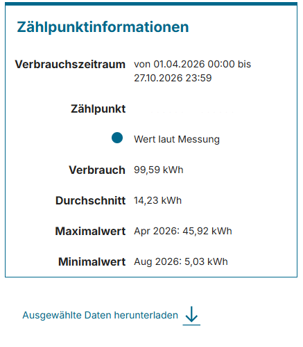

Wie hoch deine Spitzen bis dato waren kannst du einfach herausfinden in dem du dir in deinem Netzbetreiberportal die vorhandenen Viertelstundenwerte runterlädst und in der Tabelle die höchsten Werte filterst.
Bsp. NetzOÖ:
2026/20261028730364.png
