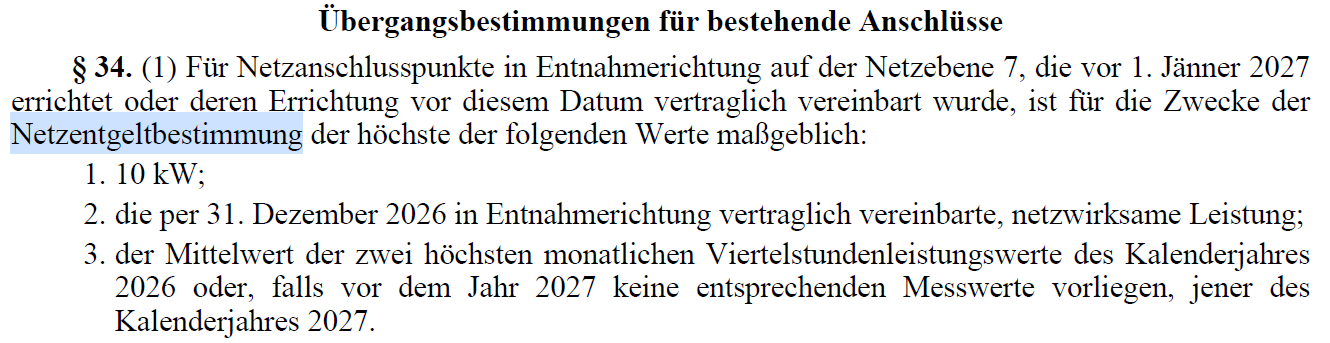

Dieses neue „vereinbarten Ausmaßes der Netznutzung“ wird wie folgt ermittelt, höchster Wert zählt:
1) 10 kW
2) die per 31. Dezember 2026 in Entnahmerichtung vertraglich vereinbarte, netzwirksame Leistung
3) der Mittelwert der zwei höchsten monatlichen Viertelstundenleistungswerte des Kalenderjahres 2026 oder, falls vor dem Jahr 2027 keine entsprechenden Messwerte vorliegen, jener des Kalenderjahres 2027.
Für jene, welche derzeit ohne Leistungsmessung sind, gilt 10 kW oder Ziffer 3.
Für jene mit Leistungsmessung auch Ziffer 2.

tempo85 schrieb:
Bsp.: Man hat 10 kW „vereinbarten Ausmaßes der Netznutzung“ und im Jahr davor 25 kW, 25 kW, 15 kW, 7 kW, 9 kW, 1 kW, 3 kW, 2 kW, 7 kW, 20 kW, 21 kW, 21 kW => 13 kW, also von 10 kW auf 13 kW. Die 3 kW Differenz muss man nachzahlen, dafür erhält man 13 kW „vereinbarten Ausmaßes der Netznutzung“. In den weiteren Jahren muss man erst nachzahlen, wenn man über 13 kW kommt.
1) 10 kW
Phuuu... dann ist die Frage ob das "vereinbarte Ausmaß der Netznutzung" per 31.12.2026 dann dauerhaft bleibt.
1) ist klar, das soll ja das "minimum" werden
2) ist auch klar, wurde ja vom Anschlussinhaber teuer gelöhnt
3) wird "ersessen" durch die zwei Spitzen, aber dauerhaft ?
Sprich: Wenn ich dann 15kW "ersessen" habe kann es auch wieder auf 10 gesenkt werden ?
Und wenn ich 18kW brauche anstatt der 15 werden mi für ein Jahr die 3kW nachverrechnet ? Per welcher Formel?
Dann kann ich ja lustig meine 25A NZHS gegen eine 35A tauschen und es darf den VNB nicht mehr stören weil ich zahl dann halt einfach mehr wenns sein muss...

  •  tempo85
19.10.2026 22:02  (#614)
Ja Dauerhaft. Und das war auch jetzt schon so bei Netz NÖ, bei Umstellung auf Leistungsmessung, so gewesen, nur eben mit dem Referenzzeitraum erstes Jahr

  •  PVAndyE
19.10.2026 23:14  (#617)
Karl10 schrieb:
PVAndyE schrieb: Natürlich hängen die beiden Themen zusammen.
Lässt sich das vielleicht mit ein paar Worten erklären?
1:
§18 (3)
Übersteigt die verrechnungsrelevante Leistung die vertraglich vereinbarte, netzwirksame Leistung, hat der Netzbetreiber den pauschalen Anteil für die zusätzlich in Anspruch genommene Leistung dann zu verrechnen, wenn dies entsprechend den Allgemeinen Netzbedingungen zu einer Anpassung des Netzzugangsvertrags führt.
2:
Schau dir den Absatz zu Überschreitungspönale an (§ 10 (8) )
3:
In §34 Übergangsbestimmungen:
2026/20261019253744.png
(zusätzlicher Effekt) 4:
Wenn man eine PV Anlage über 15 kW installiert, darf man beim Pauschalen Anteil max 25% der Anschlussleistung der Gegensrichtung ansetzen. Hat man 10 kW beim Bezug, wird der Pauschale Anteil um 2,5 kW günstiger, hatte man 20 kW sind es eben 5 kW. Nicht vergessen, daß der Pauschale Anteil für Einspeisanlagen (ab 15kW) gleich hoch sein werden, wie für Bezugsanlagen.
(zusätzlicher Effekt) 5:
Bei EG's und P2P erhöht das den Optimierungsspielraum der laufenden Netzentgeltoptimierung wenn man in kurzen (netzdienlichen Zeiten) mehr Leistungsreserven zur Verfügung hat, um Strom von A nach B zu karren.
Nächstes Thema: Fronius Backup Controller 3PN oder 3P
