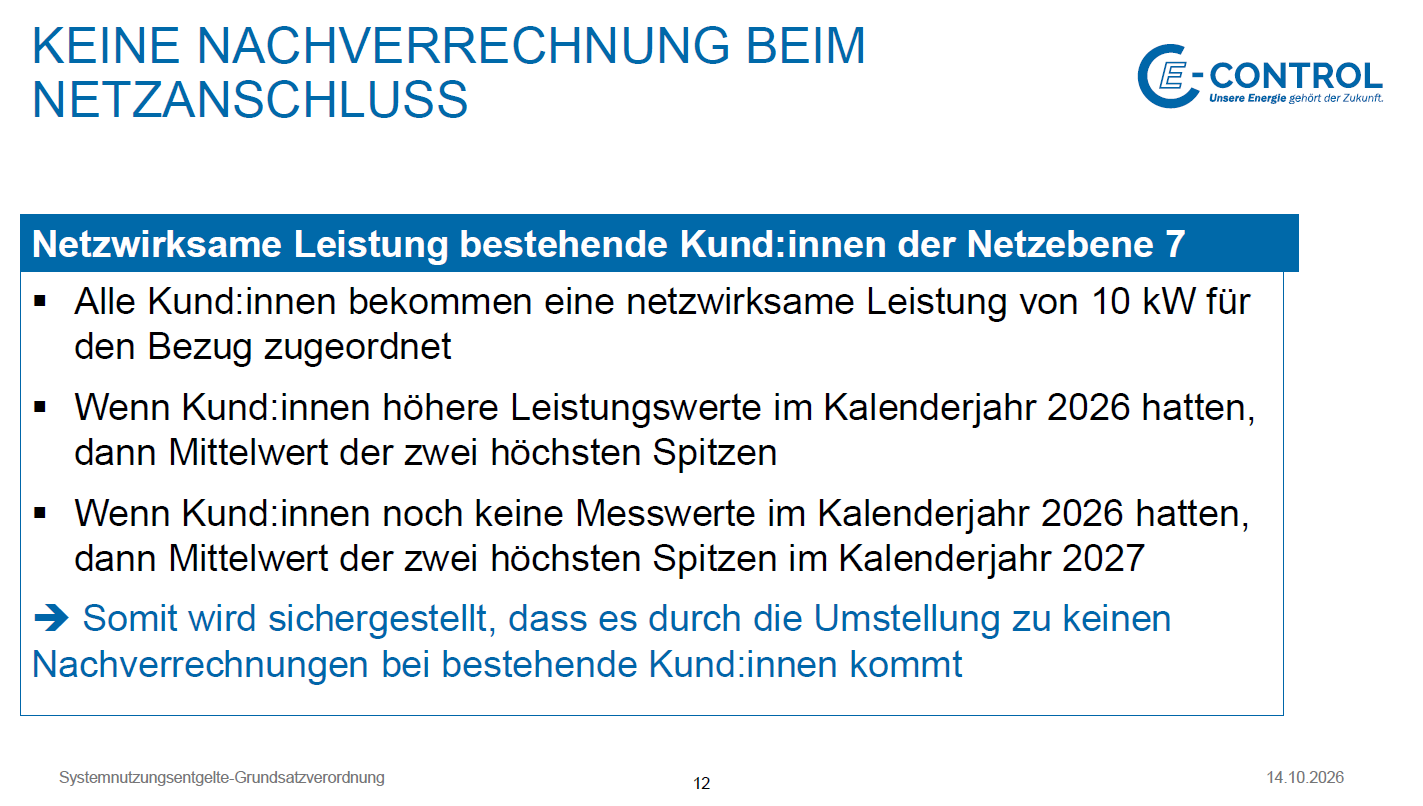

15.10.2026 14:41  (#504)
berndti schrieb:
Oesterreicher schrieb:
Alle werden 2027 auf 10KW gestellt. Oder wer mehr hatte bekommt mehr. Niemand zahlt für was nach, man bekommt einfach die 10KW.
Und wenn Ihr auf 12kW in den Vormonaten seid, glaubt Ihr ihr zahlt dann für die 8 kW oder die 2 kW Differenz?
2026/20261015360157.png

15.10.2026 14:46  (#505)
Guter Hinweis!

  •  berndti
15.10.2026 14:58  (#507)
Radiation7386 schrieb:
Das habe ich auch so verstanden und die Verordnung gibt meiner Meinung nach auch keine andere Interpretation her. Mich hat eher interessiert warum andere (Oesterreicher, PVSTC, tempo85, usw.) anderer Meinung sind.
  •  Casemodder
15.10.2026 15:17  (#508)
Das heißt jetzt genau?!
Nochmal schauen dass man 2026 möglichst hohe Lastspitzen hat um möglichst hoch eingestuft zu werden weil 2028 (? wenn das alles "scharf" ist) eine Hochstufung von 10kW auf zB 15kW etwas kostet bzw. wenn man in einem Monat zB 15kW zieh aber nur auf 10kW eingestuft ist etwas "nachzahlen" muss?
Falls ja, auf 20kW komm ich leicht 😅
  •  Oesterreicher
15.10.2026 15:54  (#509)
Welche 8? Wenn du in den Vormonaten für 12KW bezahlt hast (Leistungsmessung) dann wirst du auf 12KW gestellt. Hattest du nur deinen normalen 4KW pauschalen Anschluss wirst du auf 10KW aufgestuft. Benötigst du nun 12KW musst du von 10KW auf 12KW bezahlen als Aufstockung. Und dann immer nach der höchsten Monatsleistung.

  •  sir0x
15.10.2026 19:29  (#514)
Für die Grundeinstufung ab 2027 gilt ja dass 4kW Anschlüsse kostenlos auf 10kW hochgestuft werden, und alle die 2026 über 10kW, z.B. 15kW gezogen haben, werden kostenlos auf 15kW gestuft.

15.10.2026 20:53  (#517)
Mir ist das Hochstufen schleierhaft.
Was bring es mir jetzt auf 15 kw hochgestuft zu werden? Wenn ich dann bei Leistungsmessung eine 15 min Spitze von 15 kw habe, dann zahle ich ja sowieso dafür und ab 10 für die nächsten 5 kw doppelt soviel...

  •  sir0x
15.10.2026 21:43  (#519)
Glaub, dass das einfach nur eine Definition ist, die so gemacht wurde, um niemanden beim Umstieg mit zusätzlichen Kosten zu belasten.
Ich hab 16kW Spitzen im Jahr 2026 und werde natürlich auch auf 10kW reduzieren lassen, sobald es möglich ist.
  •  Berndi
15.10.2026 21:48  (#520)
...und Monat für Monat mindestens für 3kW (20% von 15kW) anstatt der 2 kW.
Ob das dafür steht?
