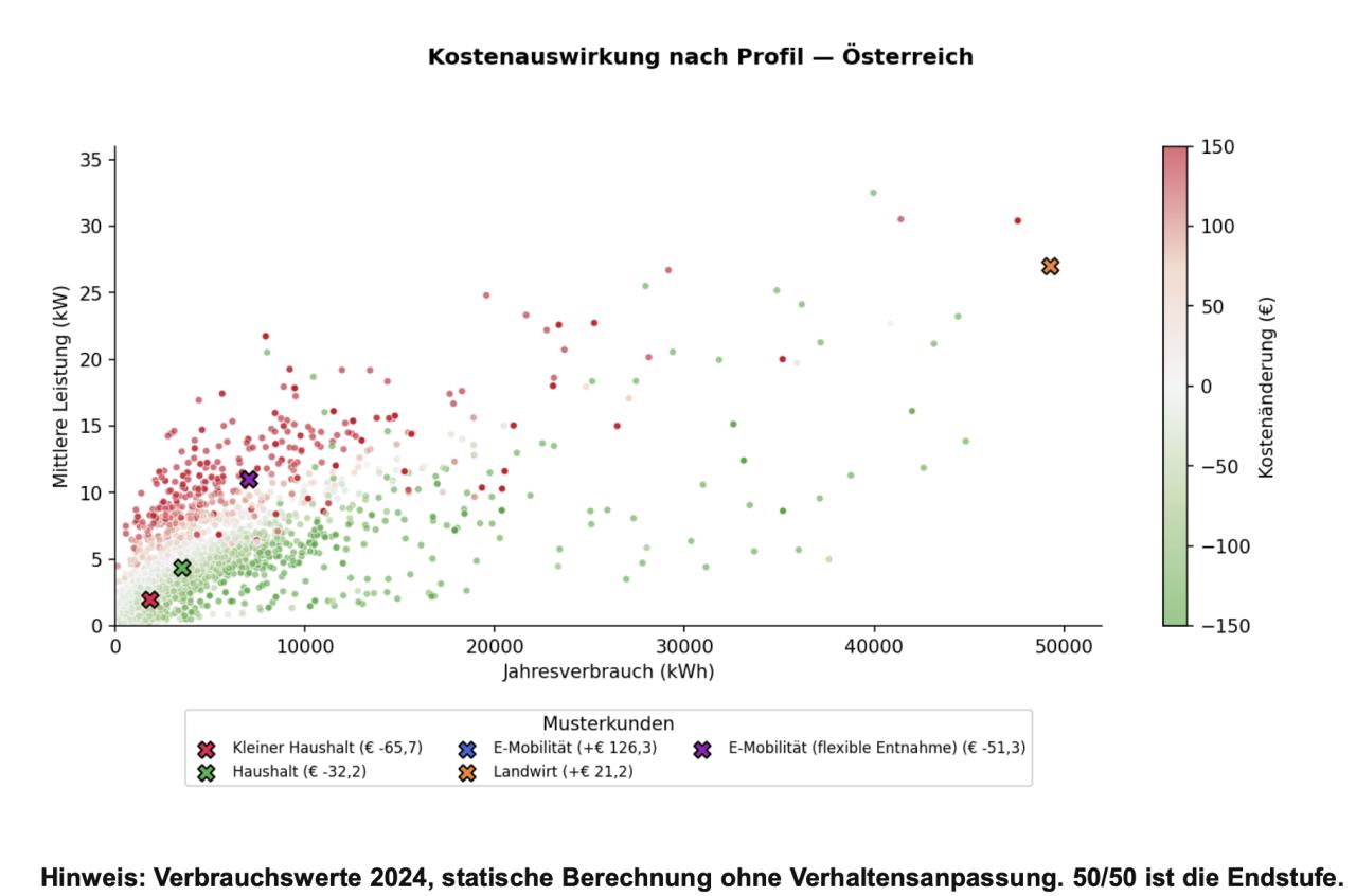

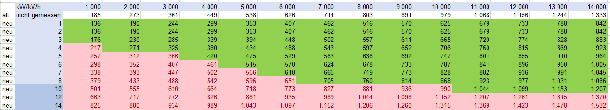

ck schrieb:
Ich hab jetzt eine ähnliche Vergleichstabelle wie @PVAndyE gemacht, allerdings auf Jahresbasis, unter Berücksichtigung des Messentgelts und brutto:
2026/20260730975695.png
Spannend, also der Haushalt mit 2900 kWh Jahresverbrauch und 4,4kW Lastspitze spart sich irgendwas zwischen einem Mineral-Zitron und einem Schnitzel im Beisl pro Jahr.
"Rund 75% der Zählpunkte zahlen künftig weniger", ja genau zwischen 40€ und 1ct im Jahr weniger ist da alles dabei.  Erinnert mich irgendwie an die Mehrwertsteuersenkung auf Lebensmittel. "Alle sparen sich was!" 🤣
2026/20260803253339.png
Kann mir wer erklären warum sich ein ZP mit c34kW Lastspitze und c40.000 kWh Jahresverbrauch sich was spart, aber der ZP nebenan mit c30kW Lastspitze und c42.000 kWh draufzahlt?
