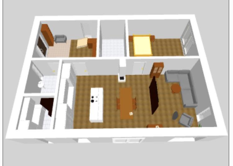

@leitwolf Hier ist mehr Input:
aHouseInTheMiddle schrieb: wenn man sich gerne im Schlafanzug vor den Fernseher setzen möchte und die Frau die 28° C Kaminatmosphäre bei Bekannten als "schön warm" empfindet.
Übertemperaturverträglichkeit: Check.
Grundriss:
aHouseInTheMiddle schrieb: Der Ofen steht zentral in einem 50 qm Küche/Essen/Wohnzimmer. Die Luft hat nur ein paar Meter zu einer Tür zu Büro/Gästezimmer und zu einer anderen Tür zum Flur mit Treppenhaus nach oben.
Hier ist noch ein von mir angefertigtes Rendering eines frühen Entwurfs um den Grundriss zu skizzieren, mehr kann ich leider nicht ins Internet stellen. Ofen befindet sich in der Mitte des Bildes. Links oben befinden sich Treppe und ein 2 m x 1 m Luftraum, das mit dem OG verbindet. Rechts oben ist der besagte Gästeraum/Büro. Norden ist oben, Süden mit viel Fenstern ist unten (Azimuth = 0-1°). Wie erwähnt haben die beiden Türen neben dem Ofen momentan Standardhöhe, das würde ich auch ungerne nur wegen des Ofens ändern. Wobei gerade die Tür zum Flur direkt in den Luftraum münden würde...
2025/2025122257934.jpg
Konstruktion/Oberflächen:
* Holzständerbauweise mit Leichtbauwänden/Fermacell
* Massivholzdecke
* gedämmte Beton-Bodenplatte
* Parkettboden

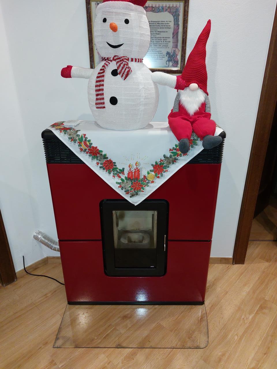

Ich bin seit einigen Jahren Besitzer eines kleinen Pelletsofen und würde ihn nicht mehr missen wollen. Ja, ich weiss, ein Scheitofen ist halt romantischer und "angeblich " heimeliger, aber für mich hat der Pelletsofen klare Vorteile.
1. keine Qualmbildung und hantieren mit offenem Feuer dank elektrischer Zündung
2. minimale Aschenbildung (nur 1 Schäuferl nach ca.40 Betriebsstunden)
3. keine Arbeit mit Holzscheiter, daher auch kein Schmutz, bzw. Holzspäne am Boden
4. keine Lagerplatzprobleme und stete Verfügbarkeit der Pellets (in jedem Baumarkt erhältlich)
5. sehr geringer Verbrauch der Pellets und gute Dosierbarkeit der Heizleistung
    (5 Stufen bei Heizleistung und 5 Stufen bei Gebläse)!!
Ich könnte noch mehr aufzählen, aber das sind für mich einfach klare Vorteile gegenüber einem "normalen Holzofen"
Weil ich schon dabei bin, möchte ich allen Beitragsgestaltern und allen Lesern des Forums FROHE WEIHNACHTEN wünschen.
2025/20251222459551.jpg

Keine Frage, @lepl1, funktional schlägt der Pelletofen alles was mit Holzscheiten arbeitet. Nicht umsonst ist das einer der Standardergänzungen für die benötigte Restwärme beim Passivhaus. Gibt von meinem Hausbauer auch eine Kundin, die ihr Fast-Passivhaus mit einem einzigen gut positionierten Pelletofen heizt. Der deckt dann natürlich Grundlast, das ist bei mir aber über die Zuluft gegeben.
Im Gegensatz zum Pellet ist es beim Holzscheit ja grad so schwierig in kleine Leistungsbereiche vorzudringen und die Automatisiserbarkeit macht das ganze wirklich komfortabel. Einzig wenn man selber einen Wald hat und die ganze Arbeit auf sich nehmen möchte, man für den totalen Stromblackout gerüstet sein will oder eben diese Romantikanforderungen hat, dann geht man vielleicht Richtung Scheitholz.
Wir sind zur ersten Beratung auch mit Pelletofen im Kopf hin, aber alle Ofenbauer haben uns wie gesagt sofort zum Speicherofen hingelenkt. Der neulich hat den Speicherofen mit einem LKW und den Kaminofen mit einem Sportwagen verglichen. Wenn analog ist der Pelletofen das Auto ist, hat man bei einem Scheitholzofen eher das Pferd. Die kosten, sind romantisch, aber es soll tatsächlich Leute geben, die noch Pferde haben.
Letzten Endes bin ich jetzt bei dem Standpunkt angekommen, dass ein Holzofen in meiner Konstellation sogar sinnvoller ist als im Standard-NEH mit KfW40, wassergeführter FBH FBH [Fußbodenheizung] und Wärmepumpe: ein Passivhaus ist so ausgelegt, dass es die 20.5° C nicht unterschreitet und wenn ein paar Tage die solaren Gewinne fehlen, dann krebst es wie von atma bescrieben in der Gegend rum und der Bewohner soll sich laut Passivhausinstitut halt eine lange Unterhose anziehen. Wenn der Bewohner das bei einer Luftheizung nicht will, kann er die Lüftung aufdrehen und damit Luftfeuchtigkeit gegen Wärme tauschen. Oder er schaltet anderweitig den Nachbrenner ein, ein Ofen ist da was Okönomie und Wartung betrifft sicher nicht die einfachste Möglichkeit, aber er tut seinen Job.
