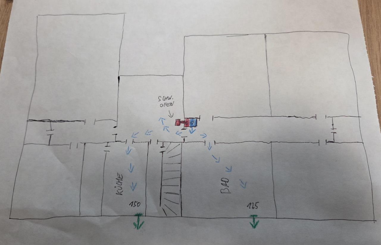

keiner was dazu zu sagen? :) |
Hat der Keller eine permanente Öffnung ins Freie (z.B. Heizraum)? |
Bist du sicher, dass du das 150er Rohr in den Kamin bekommst? Die wurden früher nicht unbedingt gerade gemauert Ansonsten ists hald sehr ineffizient, die Lüfter saugen dir die warme Luft raus und es strömt die kalte Luft nach Bzgl Schwedenofen würde ich den abbauen, dichtes Haus und Raumluftabhängiger Ofen sind mMn zu gefährlich bzw wenn der Rauchfangkehrer mitdenkt wird er ihn uU eh sperren Sinnvoller wärs wohl eine KWL KWL [Kontrollierte Wohnraumlüftung] oder zumindest 1-2 Raumlüfter zu installieren |
Fortluftdunstabzug und raumluftabhängiger Ofen vertragen sich nicht. Da wird auch eine Nachströmung nicht den Unterdruck so weit verringern, dass keine Verbrennungsgase eingesaugt werden könnnen. Es gäbe nur die Möglichkeit, den Dunstabzug elektrisch zu verriegeln, wenn der Ofen in Betrieb ist. Ob der zuständige SV (Rauchfangkehrer) das überhaupt zulässt, ist fraglich. |
Der Raum von dem Luft im Keller kommen würde hat eine öffnjng ins freie von ca 40x40, so auch der Lüfter für den Keller drin sitzt, da sollte genug Luft reinkommen. 150er bekomme ich sicher rein, Innendurchmesser vom Kamin ist über 20cm, Wegstrecke Keller zu EG nur kurz und da passt es sicher rein. Ineffizienter als das Fenster kippen während der dunstabzug oder badlüfter läuft dürfte es wohl nicht sein, aber komfortabler :) dass es nicht die beste bzw. Effizienteste lösung ist, ist mir klar. Dunstabzug und kamin werden nie gleichzeitig Betrieben. Kamin sowieso eigentlich garnicht, der steht nur als Notkamin da. Trotzdem möchte ich da noch einen Shelly integrieren der den dunstabzug sperrt wenn der Ofen in Betrieb ist, obwohl es sich so wie es ist abgenommen ist. |
Sollte funktionieren. Ich würde sogar aus Energiespargründen die Öffnung im Keller auf 15x15 reduzieren (mit XPS-Platte). Ein Edelstahlrohr ist auch nicht notwendig. Ein verzinktes Spiro-Rohr reicht. |
Klingt gut, ich denke so werde ich's Mal probieren. In welcher Höhe sollte derluftauslass ca sein, gibt's da Richtlinien? Bin auch Mal für eine kwl in späterer Folge gar nicht abgeneigt. Mit dem zentralen Kamin als Zukunft vielleicht auch gar nicht so schwer umzusetzen? Kann man abschätzen in welchen preisrahmen sowas ca liegt? |

So, also ein wenig was kann ich berichten. 150er flexrohr ist eingezogen, funktioniert auch wunderbar mit dem Badlüfter bzw.wenn der Kamin brennt. Was jedoch nicht funktioniert ist der dunstabzug. (Nicht gleichzeitig mit dem Kamin, das geht sowieso in der Form nicht) Sondern auch alleine ist die Zuluft zu gering als das er nicht auch über den Kamin /schwedenofen Luft reinziehen würde. Man spürt es mit der Hand, wenn der dunstabzug läuft kommt aus dem.anemostat Luft, aber zusätzlich auch aus dem Kamin (wenn man an der Unterseite deinhand hinhält spürt man den leichten Luftzug) Optimal wäre wenn man den Kamin absperren könnte, da der ohnehin nur ein Notkamin ist. Habe aber nur Drosselklappen gefunden. Gibt eine Art Absperrung wirklich nicht? |

Danke für die Hinweise, aber ich hatte es bereits mehrfach geschrieben: Der Kamin wird nicht betrieben, schon gar nicht gleichzeitig mit dem Dunstabzug. Schade das goniert wird was man schreibt. Mir geht es rein darum abzustellen dass durch den kalten Kamin luft angesaugt wird (wenn dieser NICHT in Betrieb ist) und da er sowieso nicht verwendet wird hätte ich nach einer Absperrmöglichkeit gesucht, die man im Bedarfsfall öffnen könnte. Als Notkamin findet dieser nur Anwendung wenn z.b. ein Stromausfall ist und die Heizung nicht funktioniert, z letztes Jahr beim Hochwasser. (Und ohne Strom geht auch der Dunstabzug nicht ;) ) Gibt es keine Absperrmöglichkeit für den Kamin bleibt denke ich nur die Option den Dunstabzug auf Umluft umzustellen und manuell zu lüften. |
