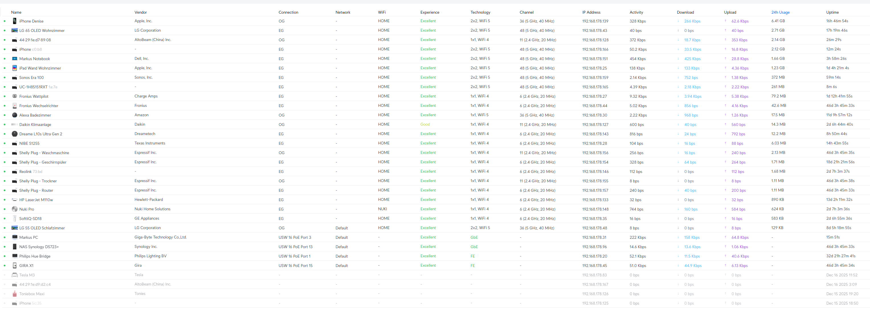

Ich werfe mal Unifi in die Runde, etliche meiner Kunden haben eine Dream Machine, einen zugehörigen Switch und mehrere Access Points. Ich selbst bin mittlerweile auch auf Unifi umgestiegen und recht zufrieden damit. Die Einrichtung ist relativ simpel, alles ist unter einer Oberfläche vereint.
2 kleine Nachteile gibt es allerdings auch: die Dream Machine kann kein NTP Server sein und es gibt keinen HTTP-Proxy.
Mesh-Systeme halte ich eher für eine Notlösung, wenn man mangels LAN-Leitungen keine Access Points installieren kann.
