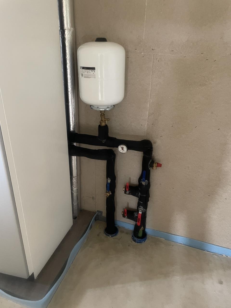

Die Rohre der FBH FBH [Fußbodenheizung] verlaufen so:
2025/20251130451301.jpg
offene Wand sieht so aus:
2025/20251130350331.jpg

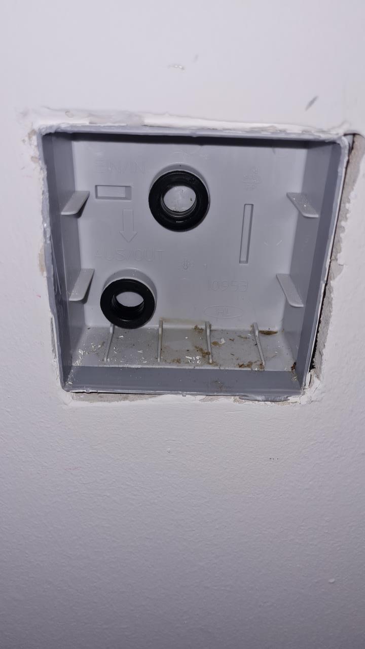

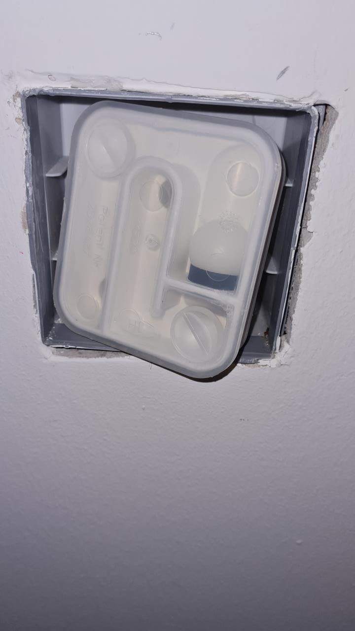

Im Spalt rechts neben dem roten Strich verläuft das Abflussrohr der Kondensatschläuche. Beim linken Kondensatablauf war die Inneneinheit, also der Siphoneinsatz nicht reingesteckt, sonder lag lose in der Wandbox drinnen, als ich sie aufschnitt.
2025/20251130847567.jpg
Hat jemand einen Verdacht, warum es hier schimmelt?

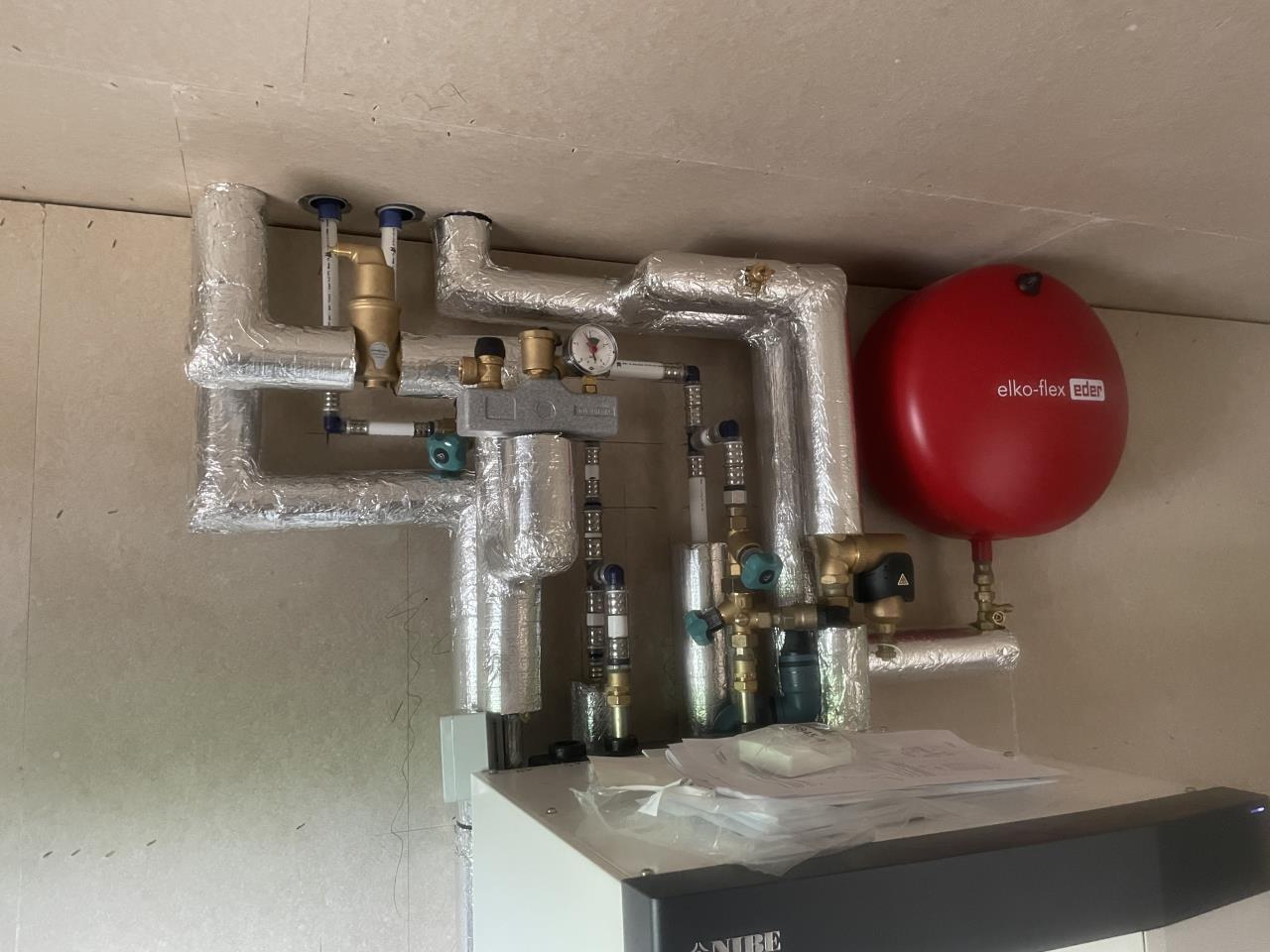

Wie sperre ich das MAG ab?
2025/20251130512610.jpg
2025/20251130771423.jpg
Warum meinst du, dass ich bei Nasser Dämmung die Fehlerquelle gleich habe? Kann es dnn nicht die FBH FBH [Fußbodenheizung] genauso sein, wie der Abfluss?

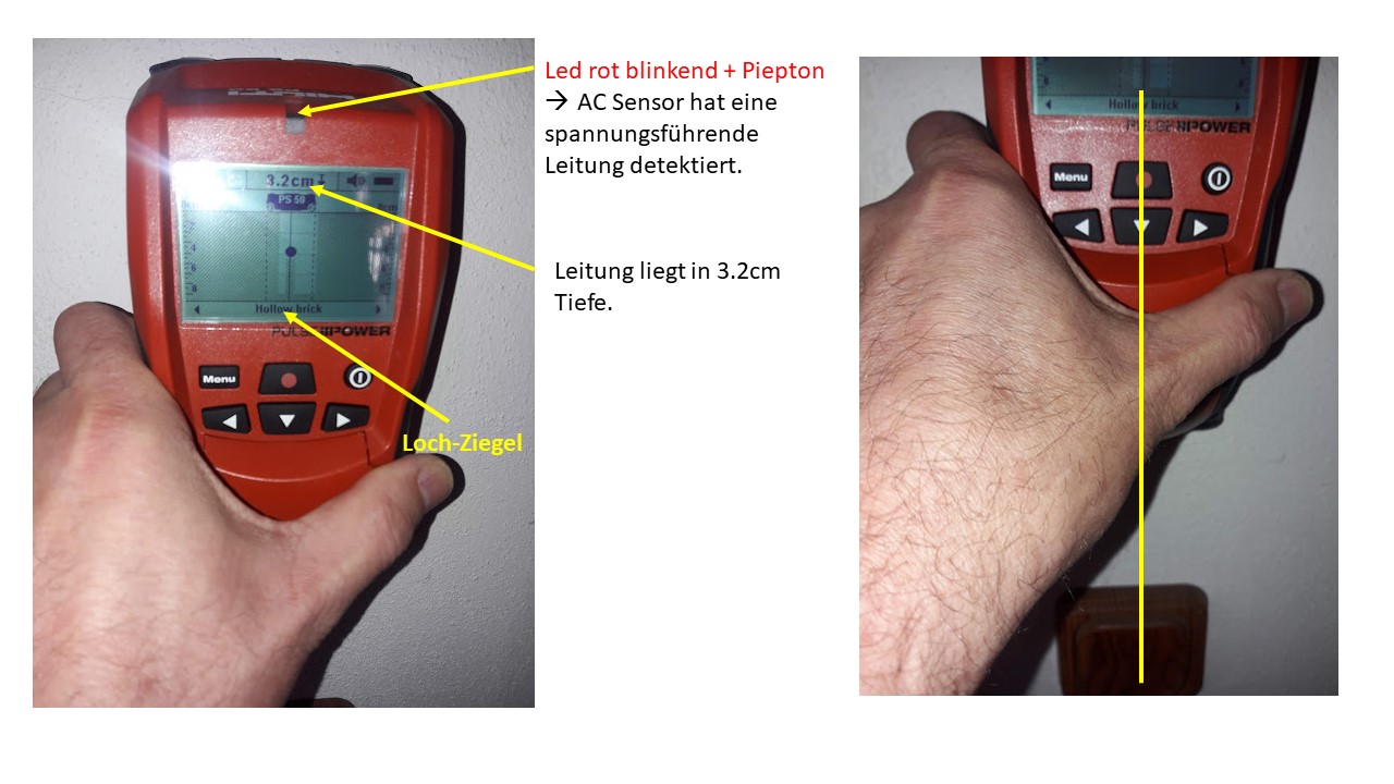

Lalo schrieb: Schrauben des Klipps und Klipp selbst rosten. Parkett unter Klipp schimmelig.

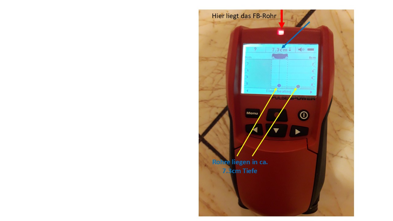

Hab schon einiges gesehen. Manchmal passt alles zusammen und die Schraube bohrt sich in das Kanalrohr, das genau dahinter liegt.  Darum empfehle ich bei der ganzen Bohrerei/Schrauberei, sich vorher ein Bild mit einem guten Wallscanner zu machen - z.B. Hilti PS50. Ist absolut zuverlässig.

Lalo schrieb: Wie sperre ich das MAG ab?
Ich sehs am Foto nicht gut, aber direkt drunter sollte eigentlich ein Absperrventil sein. Schaut da irgendwas drehbar aus?
Schön kompakte Installation übrigens, gefällt mir 🙂
Daran haben wir auch schon gedacht.
Schraube misst 14 mm, Gipsfaserplatte 12,5 mm. Bleiben 1,5 mm übrig für Klipp selbst und die Abfallrohrstärke.
Was denkst du? Sollte sich ausgehen, oder?
30.11.2025  (#11)
An dem roten MAG ist unten ein Absperrventil (Kappenventil), meist ist es ein5er oder 6er Imbus

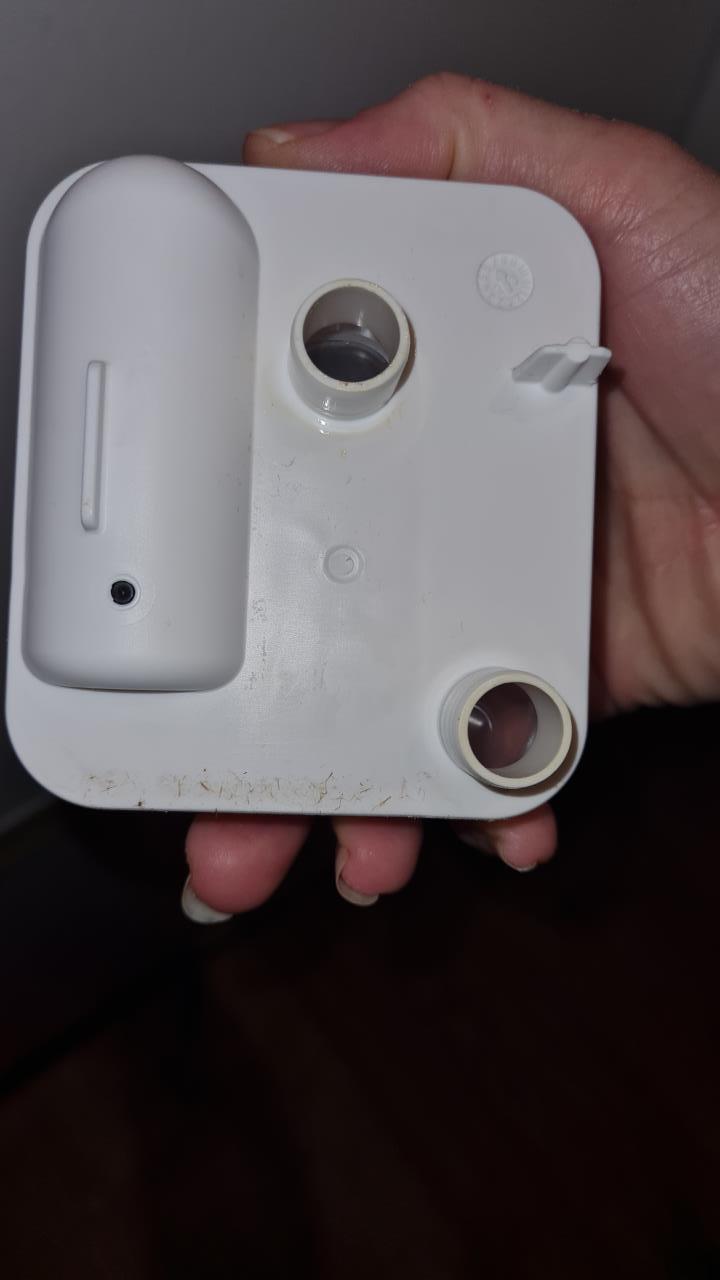

Der nicht angeschlossene Siphon lässt mich nicht los.
Das Kondenswasser ist ja dann durchgesickert, oder?
So habe ich es vorgefunden, als ich den Bauschutz wandbündig abschnitt. Siphon ist ohne Wasser:
2025/20251201126506.jpg
Schmutz liegt AUSSERHALB des Siphons:
2025/20251201767000.jpg
Hier sieht man unten den Schmutzrand. So hoch stand das Wasser, nehme ich an und sicherte dann durch die Wandbox durch:
2025/20251201984860.jpg

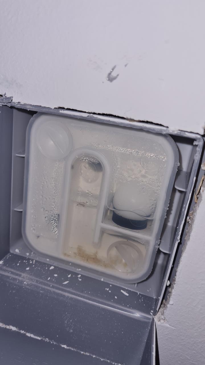

Im Vergleich dazu ein korrekt angeschlossener Siphon. Schmutz und Wasser sind IM Siphon:
2025/20251201457184.jpg
  •  Kleinermuk
1.12.2025  (#20)
Lalo schrieb: Das Kondenswasser ist ja dann durchgesickert, oder?
Da gehst du völlig richtig in deiner Annahme.  Wahrscheinlich hast du die Ursache für den Feuchteschaden damit gefunden.
