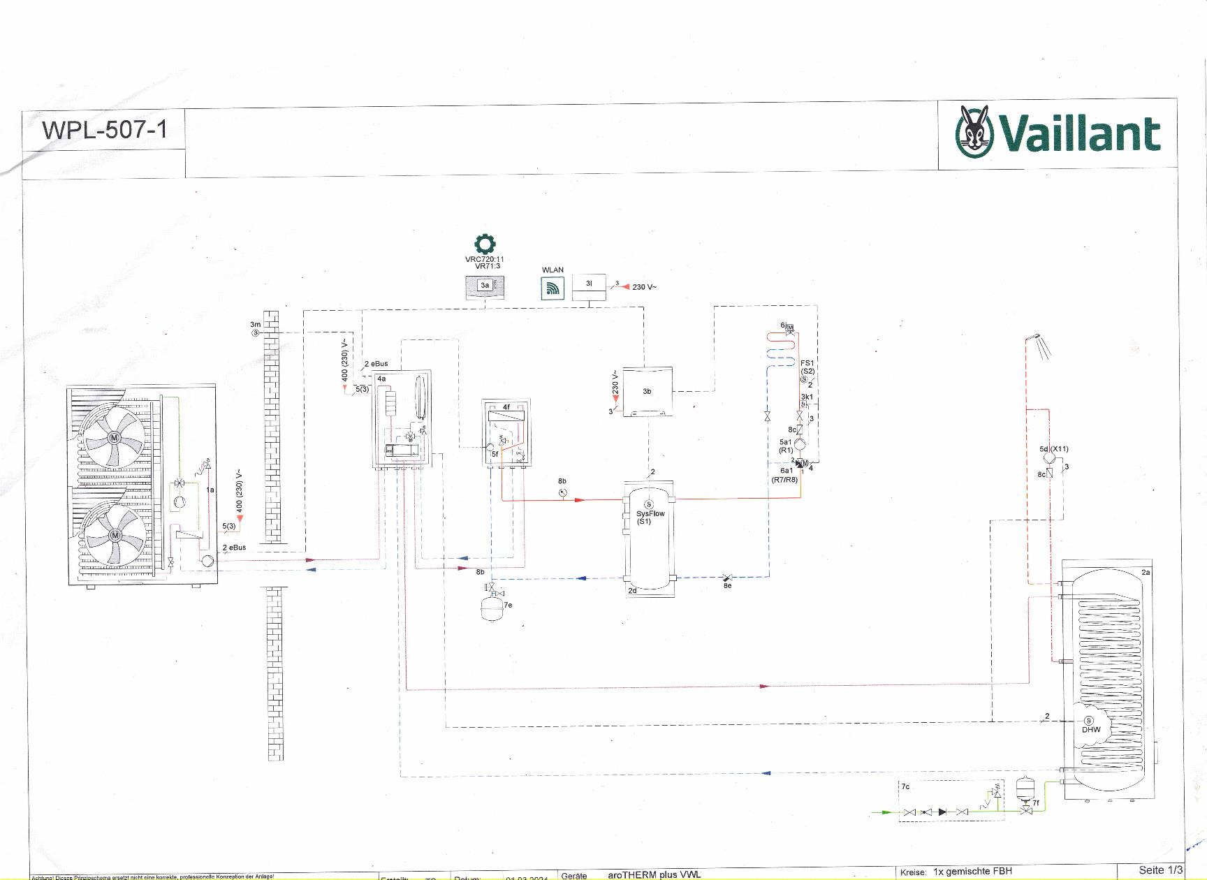

- Systemschema:
_aktuell/20251125924701.jpg
Vom Wärmetauscher in den Puffer wird über die Pumpe im Wärmetauscher geregelt, die Entnahme in den Heizkreis über die Biral.

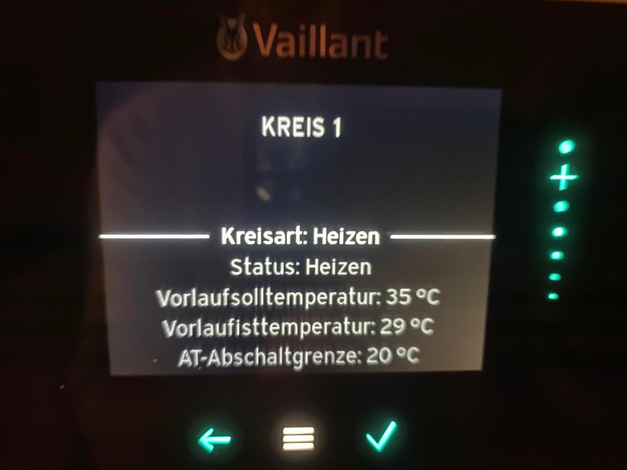

Nun zu meinem Problem: Die LWP LWP [Luftwärmepumpe] arbeitet soweit eigentlich zuverlässig. Ich habe aber das Problem, dass nach dem Wärmetauscher der Vorlauf im Heizkreis im Gegensatz zum Vorlauf von der Wärmepumpe deutlich kälter ist. Ca. 5 Grad.
_aktuell/20251125475704.jpg
Ich habe einen Sensor oben am Pufferspeicher, daraus kann ich das ablesen. Es ist auch wirklich gefühlt einiges kälter an den Rohren wenn man das mit den Händen prüft.
Auch im Vaillant 720 Menü sehe ich, dass die Vorlaufsolltemperatur und Ist-Temperatur meist bei 5 Grad unterschiedlich ist.

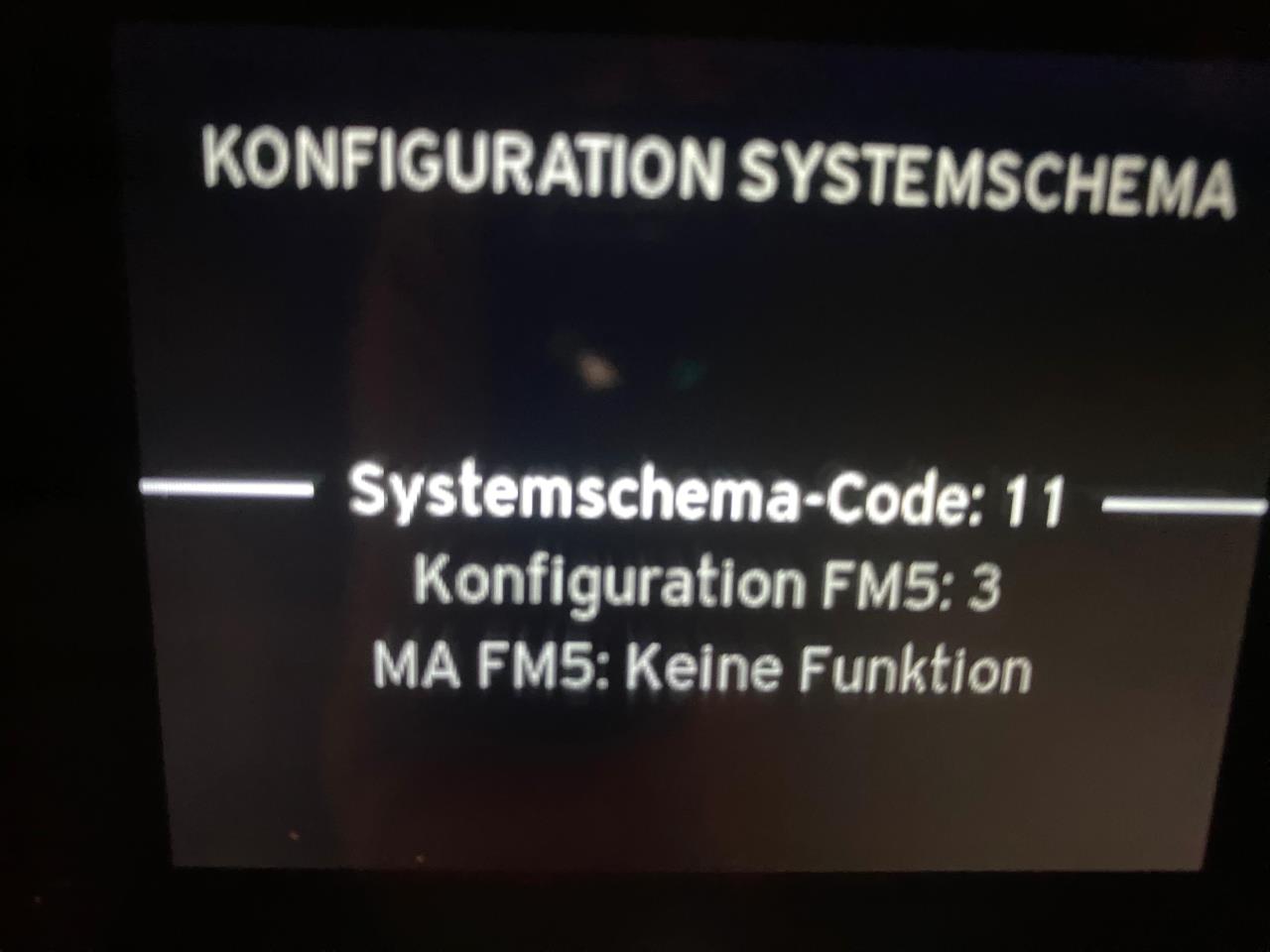

_aktuell/202511259816.jpg

: Es sind sicher mehr als 2, eher 4-5 wie gesagt. Das einzige wo es nach dem Mischer deutlich wärmer wird, ist wenn ich die Srömung einklemme. Dann kommt aber wohl zu wenig wasser für den Heizkreis zusammen. Wie kann ich den Puffer prüfen?
