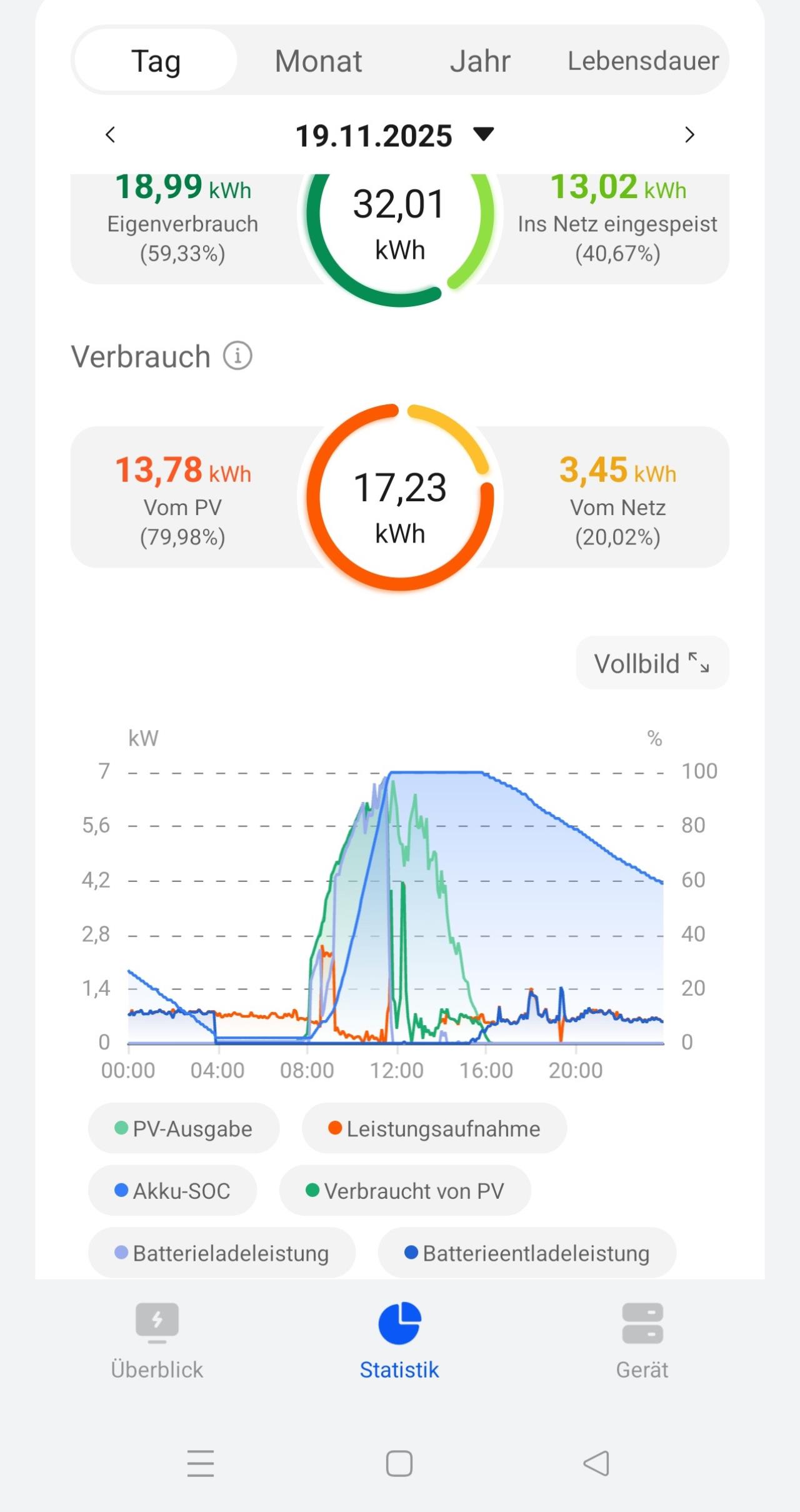

zur Ausgangslage:
  • Zwei Wechselrichter in Kaskade: Huawei SUN2000-8KTL-M1
  • Speicher: Huawei LUNA2000-S1 mit 14 kWh
  • PV-Generatorleistung: 22 kWp kWp [kWpeak, Spitzenleistung]
Der Master-Wechselrichter ist mit dem Speicher verbunden. Wie genau, kann ich nicht sagen – der Elektriker meinte, er habe es laut Anleitung angeschlossen.
2025/20251115394876.jpg
Auf dem Screenshot erkennt man Folgendes:
Grün: PV-Ertrag
Hellblau: Batterieladeleistung
Dunkelblau: State of Charge (SOC)
Wie man sieht, fließt ungefähr die Hälfte der erzeugten Energie in den Speicher, obwohl der Speicher nicht voll ist. Die andere Hälfte wird eingespeist oder im Haus verbraucht. Aktuell (nicht am Screenshot): Die Anlage produziert 3,4 kW. Davon gehen 1,7 kW in den Speicher, 0,5 kW verbraucht das Haus und 1,1 kW wird ins Netz eingespeist.
Warum ist das so? Ist das normal? Muss bei der Kaskade irgendetwas konfiguriert werden, damit die gesamte verfügbare Energie zuerst in den Speicher geladen wird?

Also dass ein Teil im Haus verbraucht wird, ist normal und im Regelfall erwünscht. Warum allerdings nicht der ganze Rest in den Akku geht, kann ich auch nicht sagen. Schaut so aus, als wäre es ungefähr die Hälfte, vielleicht hat das schon was mit den 2 WR WR [Wechselrichter] zu tun.

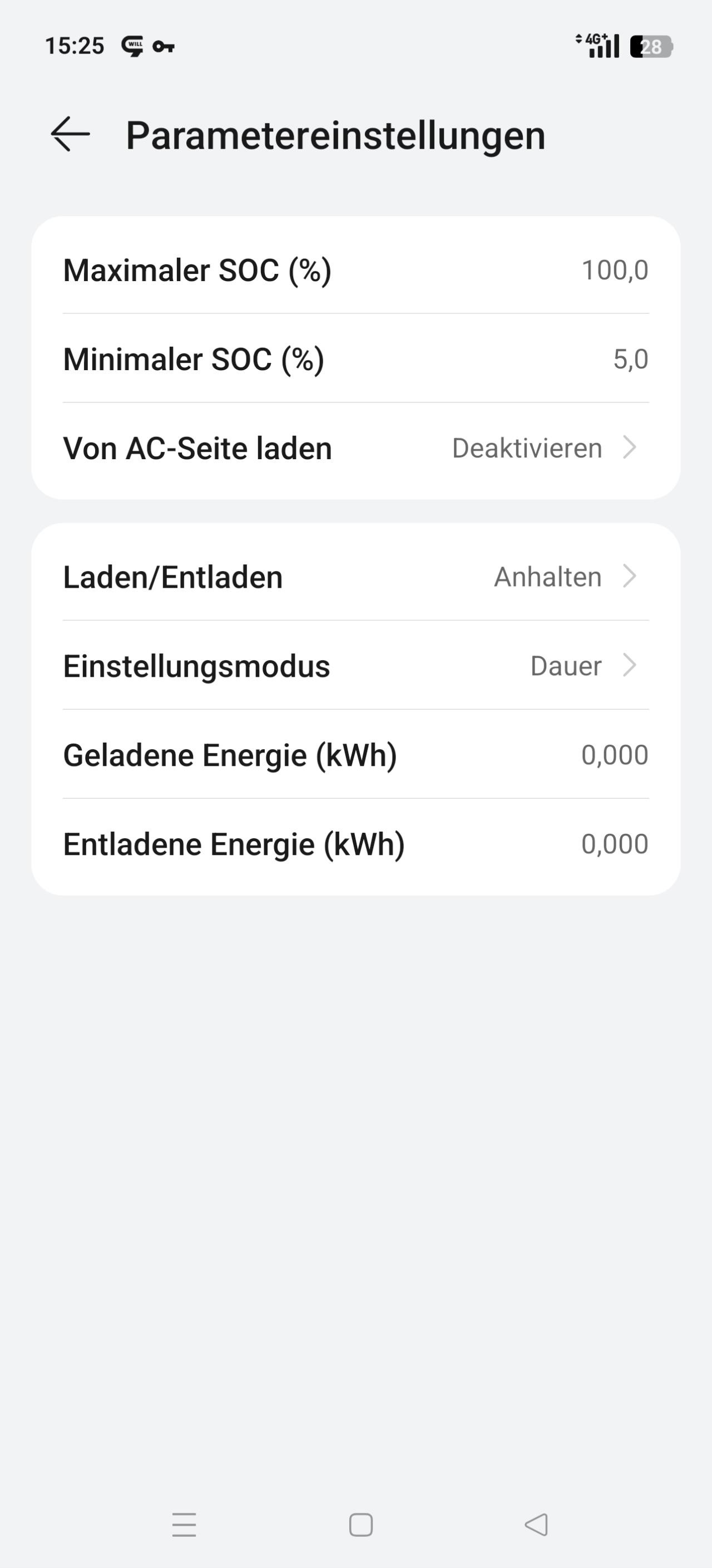

  •  Warrender
16.11.2025  (#8)
Vielen Dank für die Info! AC Laden ist offensichtlich nicht aktiv. Ich bin zwar Besitzer (=Installateur) der Anlage in Fusionsolar, sehe aber keine Möglichkeit das über die App zu ändern. D.h., ich werde mich mit der Anlage verbinden, wenn ich wieder zu Hause bin.

  •  Warrender
16.11.2025  (#10)
Danke. Das wird wahrscheinlich am verwendeten Account am Handy liegen. Ich verbinde mich immer über das eigene WLAN des wechselrichters, wenn ich Einstellungen ändern möchte. Umständlich, aber ich brauche es ja kaum.
Jedenfalls habe ich gerade den Punkt "von AC Seite laden" aktiviert und den soc auf 3% gestellt. Unter dem User am Handy sehe ich jetzt auch die geänderte Einstellung "von ac-seite laden". Der soc hat sich allerdings nicht verändert, was aber auch nicht weiter tragisch für mich ist.
Gibt es sonst noch dinge, die ich in meinem Setup berücksichtigen sollte,  @Leoaust?
Spielt ihr die Firmwareupdates der Geräte regelmäßig ein? Ich habe das bisher immer ignoriert und nur im Juni alles aktualisiert, als der Speicher neu gekommen ist.

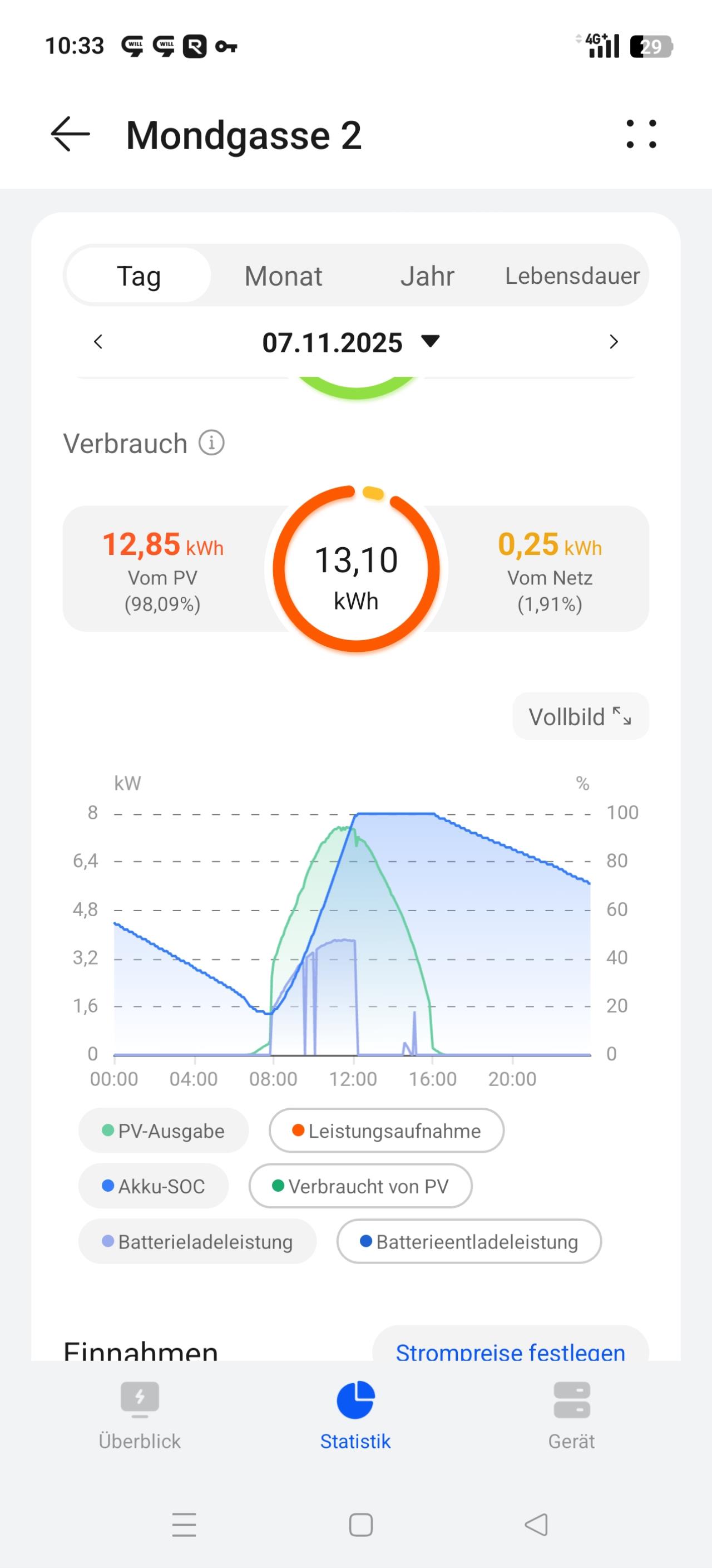

  •  Warrender
20.11.2025  (#12)
Danke für eure Hilfe. Das Problem ist durch die Einstellung "von AC Seite laden" gelöst. Auch die 3% SOC funktionieren. Dagegen spricht eh nichts, oder?
