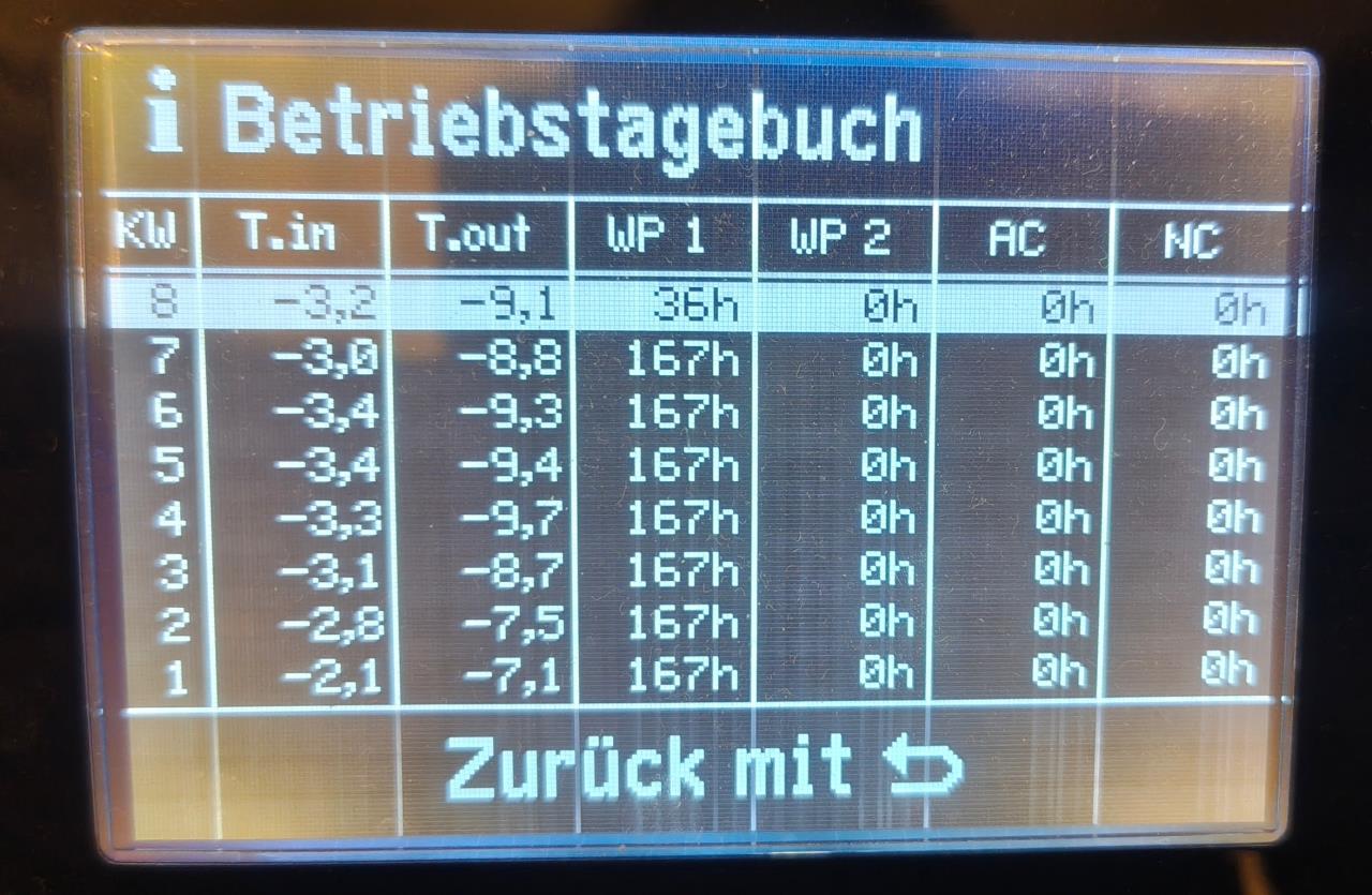

hier ein richtiges extrembeispiel, sole-aus an der abschaltgrenze von -10°.
neubau im 3-ten nutzjahr.
das 5-te mal daß ich heuer auf einen RGK RGK [Ringgrabenkollektor]-schadenfall angesprochen wurde. nur es war nie das was wir unter RingGrabenKollektor verstehen.
der eine oder andere wird sich noch an die kampagne vor 8 jahren erinnern, als ein österreichischer rohrhersteller behauptet hat die auslegungskriterien vom RGK RGK [Ringgrabenkollektor] sind ein blödsinn und das funktioniert nur bis 8kw, etc...
die haben damals sogar ein flugblatt in der ganzen branche versendet das alles nur auf falschen annahmen beruht. 2 monate später haben sie ihren eigenen RGK RGK [Ringgrabenkollektor]-prospekt herausgebracht...
hier einé anlage die so umgesetzt wurde: 300m rohr auf 40(!)m graben in 1,20(!)m tiefe...

Was genau waren da die Schäden?

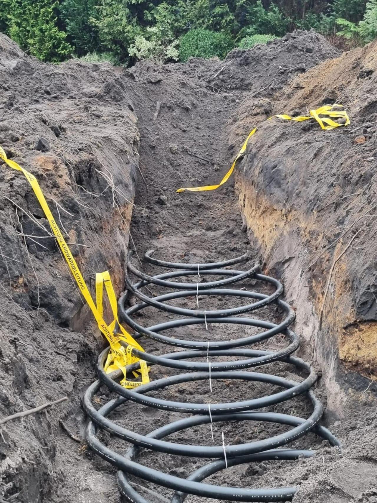

von eisschäden an kellermauern und bodenplatten bis zu abschaltungen weil außerhalb des betriebsfensters der wp...
hier ein aktuelles beispiel aus D. der bauherr hatte sich lange & ausführlich von einem kollegen von mir beraten lassen und dann entschieden alles selber zu machen...
https://www.haustechnikdialog.de/Forum/t/291691/Ringgrabenkollektor-ueberlastet-was-tun-?

das ist halt die kehrseite des erfolgs nach 10 jahren aufbauarbeit, daß sich mittlerweile alles RingGrabenKollektor schimpft was als rohr in die erde geworfen wird. der name ist zum synonym für kollektorbasierte erdwärme geworden...

Hab mir jetzt nicht den ganzen Thread im HTD durchgelesen, aber das was ich gelesen habe reicht mir schon. Heftig.
Verlegt man einen RGK RGK [Ringgrabenkollektor] bei uns in Mitteleuropa über auf 1 m Tiefe? Mir ist schon klar, wenn ich kühlen will, dann muss ich weiter runter, aber ist 1 m nicht auch zum Heizen zuwenig? Gibt es RGK RGK [Ringgrabenkollektor] die ihr geplant habt die nicht soweit in der Erde sind?

nein, auf keinen fall, je tiefer umso mehr von der außenluft entkoppelt - die tiefe hat einen direkten einfluß auf leistung und effizienz. da hat es einfach keine planung und kein verständnis gegeben.
wir haben hier im forum dutzende beispiele für richtig tolle do-it-yourself nerd projekte - aber es gibt halt durchaus viele bauherren die man vor sich selber schützen sollte... 🤷‍♂️

Ich habe das im HTD verfolgt. Ist ja heftig, wenn die Vorgeschichte so war.
Scheint ja ein Invest/vermietetes Objekt zu sein. Und die im Thread teilweise genannten Kosten sind ja nicht ohne. Da an der Planung zu sparen sind ja Peanuts und dann so etwas zu fabrizieren mit den Folgen...
