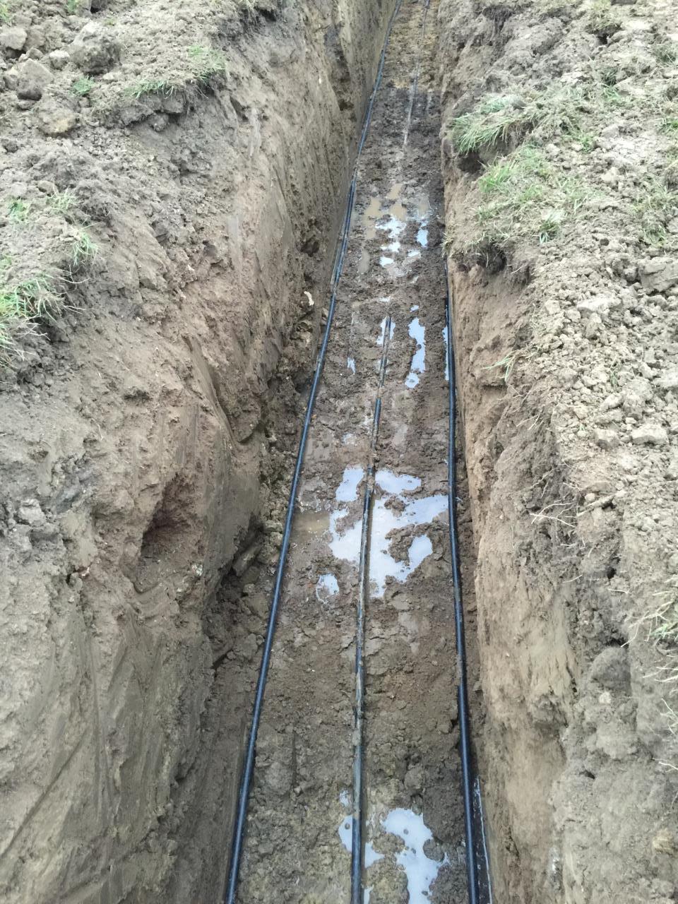

gdfde schrieb: Wärmequelle 3x 300m gerade verlegt
Hast du Fotos wie der Kollektor verlegt worden ist? Meinst du mit gerade einen "Spaghetti Kollektor"?

Maxi183 schrieb: Meinst du mit gerade einen "Spaghetti Kollektor"?
ja genau, wir sind in der glücklichen Lage, einen relativ großen Garten zu haben.
2026/20260204406372.jpg

Vielen Dank für das Foto gdfde.
Verstehe ich das richtig, dass die drei Leitungen immer parallel im Garten gelegt worden sind? Nehmen die beiden äußeren Leitungen der Inneren nicht die ganze Wärme weg?

Maxi183 schrieb: Verstehe ich das richtig, dass die drei Leitungen immer parallel im Garten gelegt worden sind?
Korrekt.
Maxi183 schrieb: Nehmen die beiden äußeren Leitungen der Inneren nicht die ganze Wärme weg?
Nicht wirklich bzw. mit Sicherheit nicht mehr, wenn man den RGK RGK [Ringgrabenkollektor] in Schleifen reinlegt, weil´s ja dort dann immer überlappend ist.

Maxi183 schrieb: ...Verstehe ich das richtig, dass die drei Leitungen immer parallel im Garten gelegt worden sind? Nehmen die beiden äußeren Leitungen der Inneren nicht die ganze Wärme weg?
es ist immer die frage des verhältnisses von tank zu tauscher. der RGK RGK [Ringgrabenkollektor] ist das einzige design bei dem man die beiden komplett entkoppeln kann:
👉 der tank ist der dreidimensionale körper um den installierten rohrtauscher, mit 1-1,5 m randzone. er entspricht dem öl- oder pelletstank und wird nach wärmeenergiebedarf (kWh) des gebäudes ausgelegt.
👉 die rohrhydraulik ist der tauscher zwischen wärmepumpe und wärmequelle. sie entspricht der ölleitung oder dem pelletstransport vom tank zum kessel und wird nach leistung (kW) der wärmepumpe ausgelegt.
so wie bei cocktailglas & strohhalm...😉
