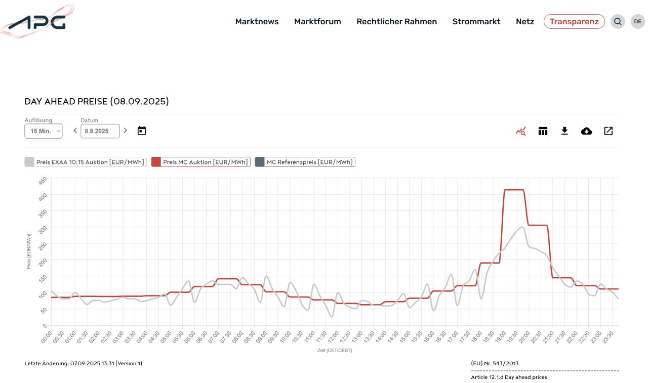

grad gesehen: morgen abend gibts wieder einen netten Spot-preis von ~50 Cent/kWh

Ich glaub, dass ist kein Fehler von SmartEnergy. aWattar und APG melden ebenfalls so hohe Preise

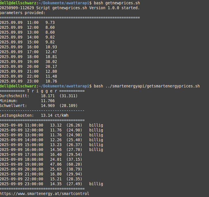

9.9.2025  (#8)
Mahlzeit
Gawan schrieb: die hat (oder hatte ?) aber den Nachteil dass sie den folgenden Tag nur bis ca. 1800 Uhr lädt, oder ?
habs grad ausprobiert, laden beide bis 23:00 (also Mitternacht)
2025/20250909451117.png

also ich krieg die Daten bis inkl. 23:45
vermutlich liegt es an fehlenden Parametern; ich frage so ab:
my $start = timelocal(0, 0, 0, (localtime)[3, 4, 5]);  # midnight in local time
my $end   = $start + 2 * 86400;
my $url   = sprintf('https://api.awattar.at/v1/marketdata?start=%d&end=%d', $start * 1000, $end * 1000);

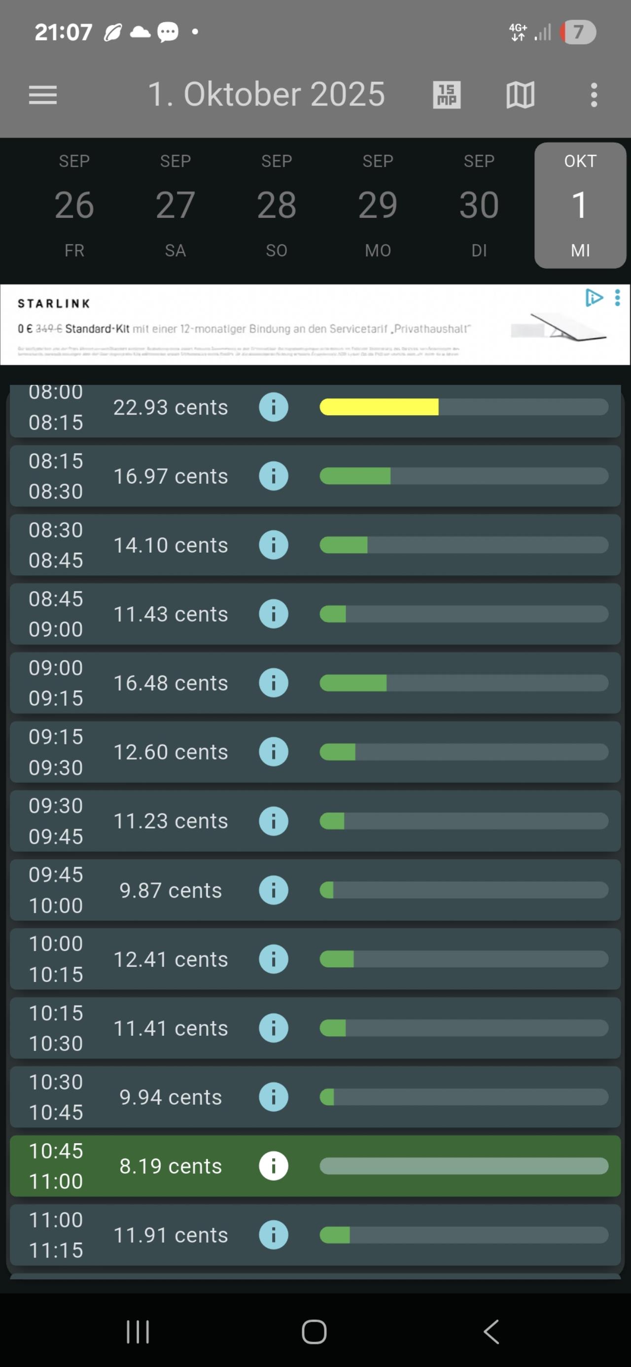

30.9.2025  (#18)
ab morgen gibts 15 minütige intervalle!!!?
die umstellung war ja geplant, wurde dann aber verschoben!
in der spotpreisapp sieht mans schon
nur der loxone baustein wird dann wohl nicht mehr funktionieren
wirds auch verrechnungstechnisch ab morgen schon umgesetzt!?
mails gabs ja keines diesbezüglich
zb von smart energy & co

  •  EARL
30.9.2025  (#20)
2025/20250930107012.jpg
hab korrekte preise ab morgen
heute sind die preise auf 0
sogar die letzten 2 tage sehe ich nun 15 minütig genau seit 3 stunden
zach das der spot preis optimierer
dann nicht mehr funktioniert
zb lade innerhalb der nächsten 13 stunden $ stunden
muss dann alles adaptiert werden
96 statt 24 preiszonen
entweder stoppt er dann mal 15 minuten durch die preissprünge oder man nimmt einen durchschnittspreis
die preise hüpfen nämlich doch erheblich innerhalb einer stunde
wäre zb
der 3te 15 minuten abschnitt zu teuer weil in stunde 7 nochmal ein sehr günstiger abschnitt dabei ist kommt.es öfyer zu 15 minuten pausen oder auch sehr oft
