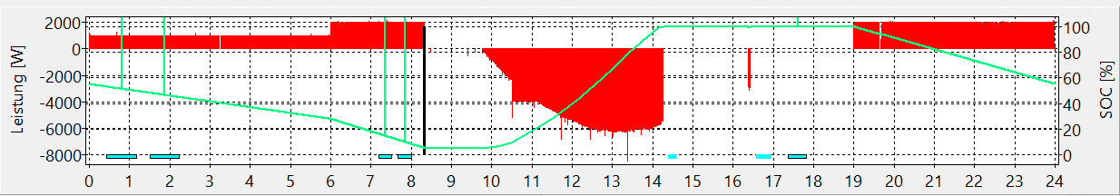

Das eingebaute BMS BMS [Batteriemanagementsystem] ist recht grob in seiner SoC Schätzung (der flachen Spannungskurve der LFP Zellen sei Dank)

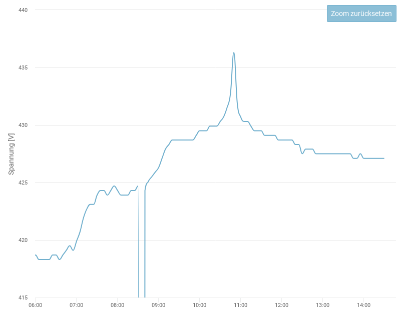

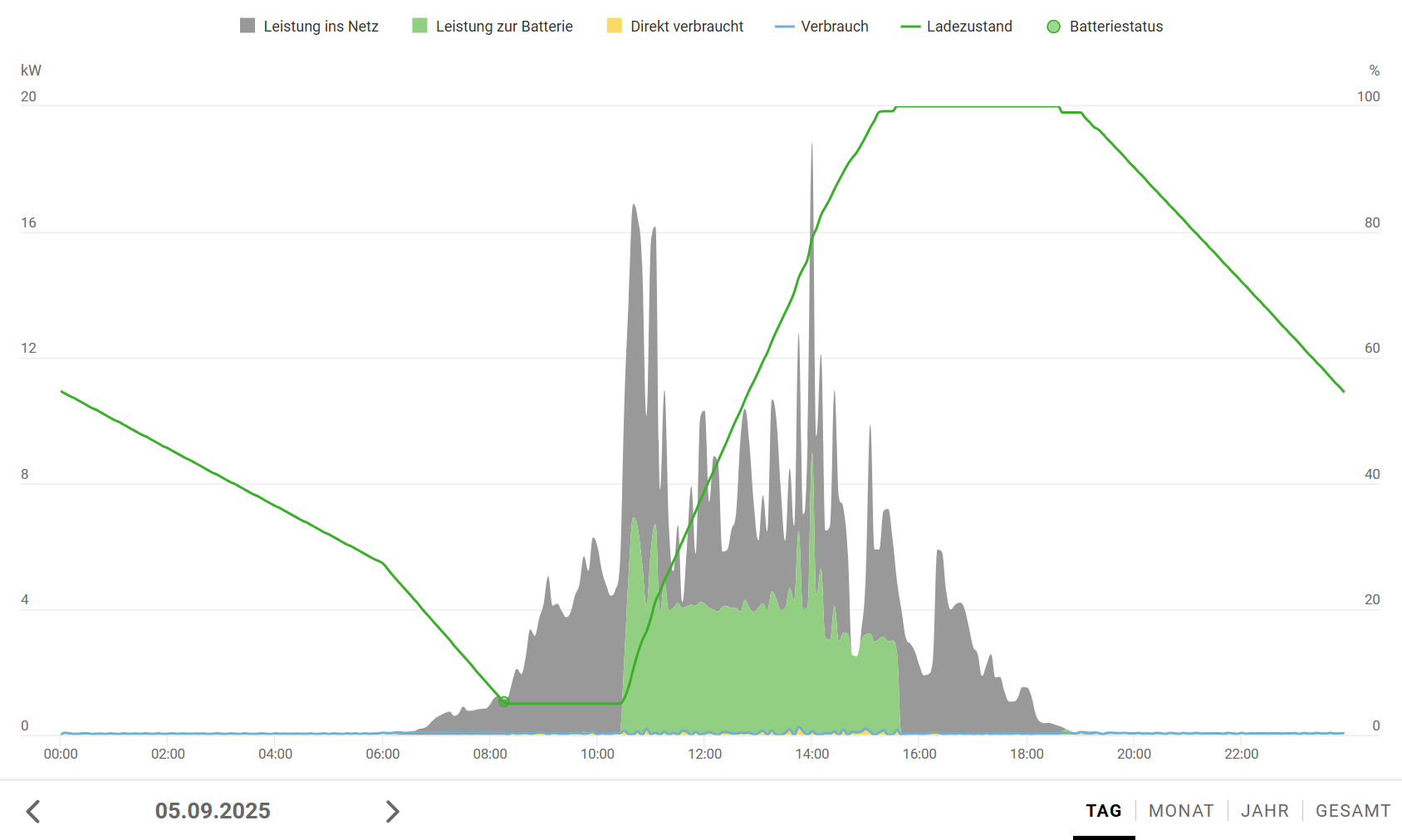

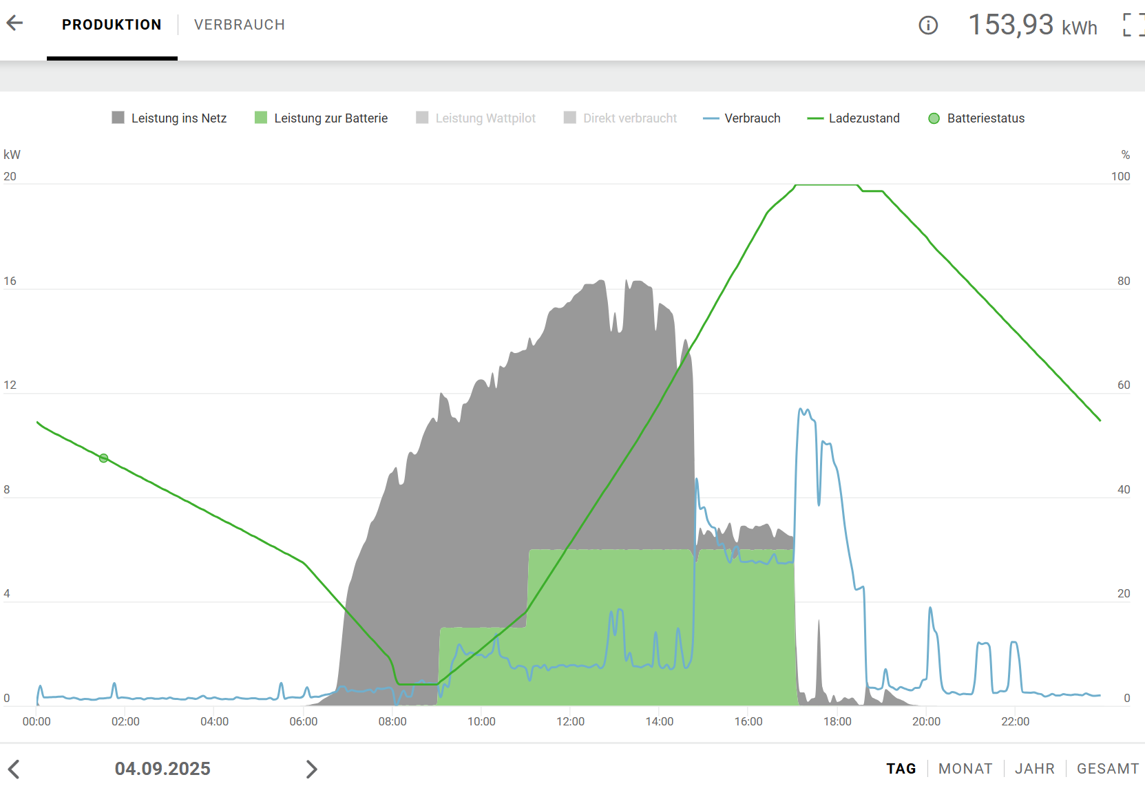

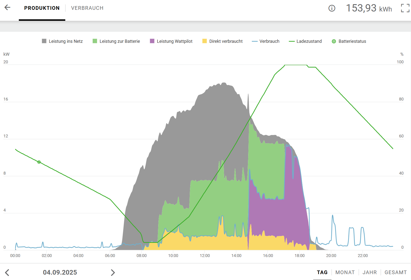

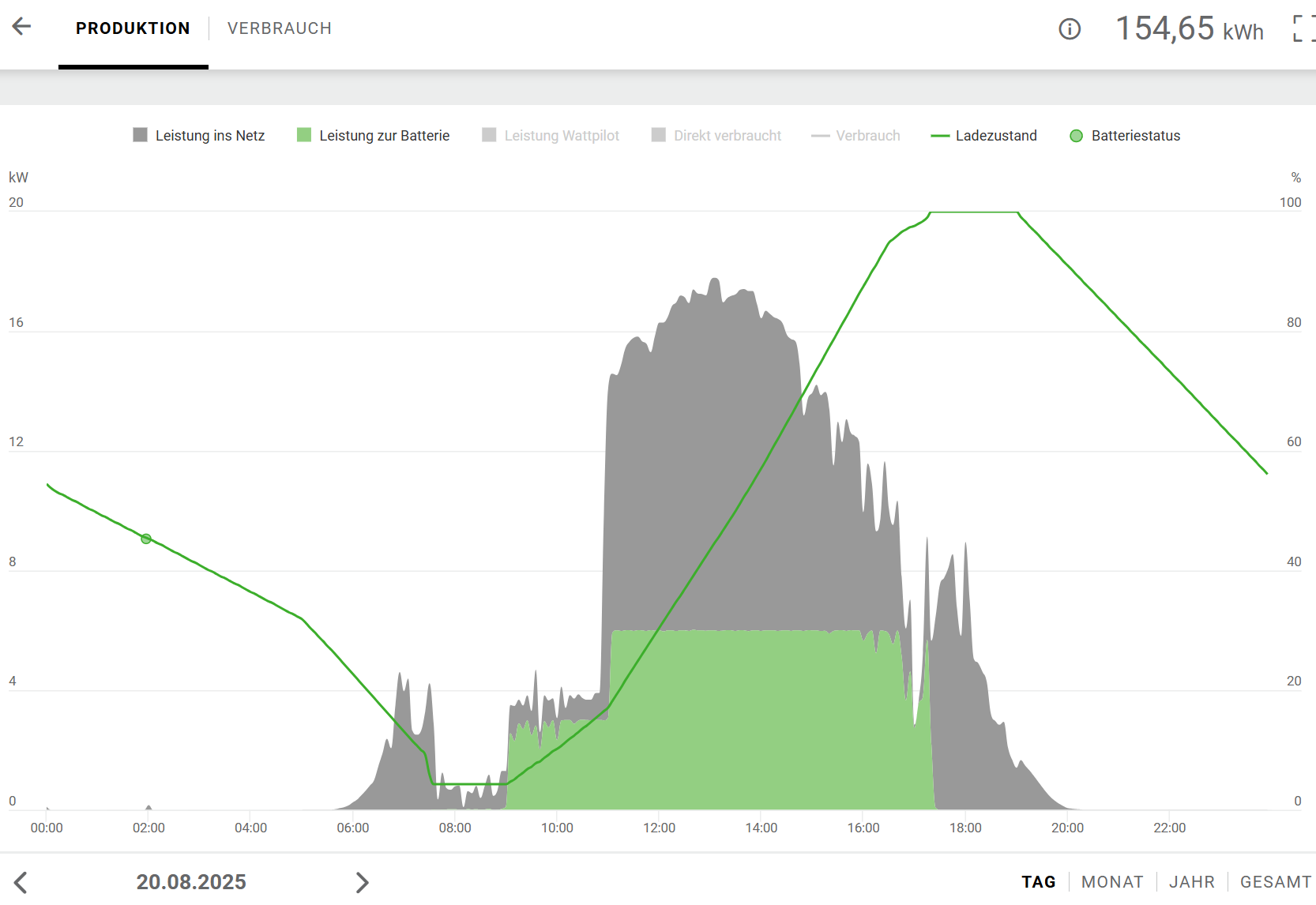

Den (möglichen Knick) siehst du im Solarweb, wenn die Batterie konstant entladen wird. Hier wurde sie von 1 Uhr morgens bis 19 Uhr konstant mit 1 kW entladen und etwas nach 11 Uhr siehst du einen Knick in der Entladekurve. Da hat das BMS BMS [Batteriemanagementsystem] den SoC Verlauf neu angepasst.
2025/20250906751927.png

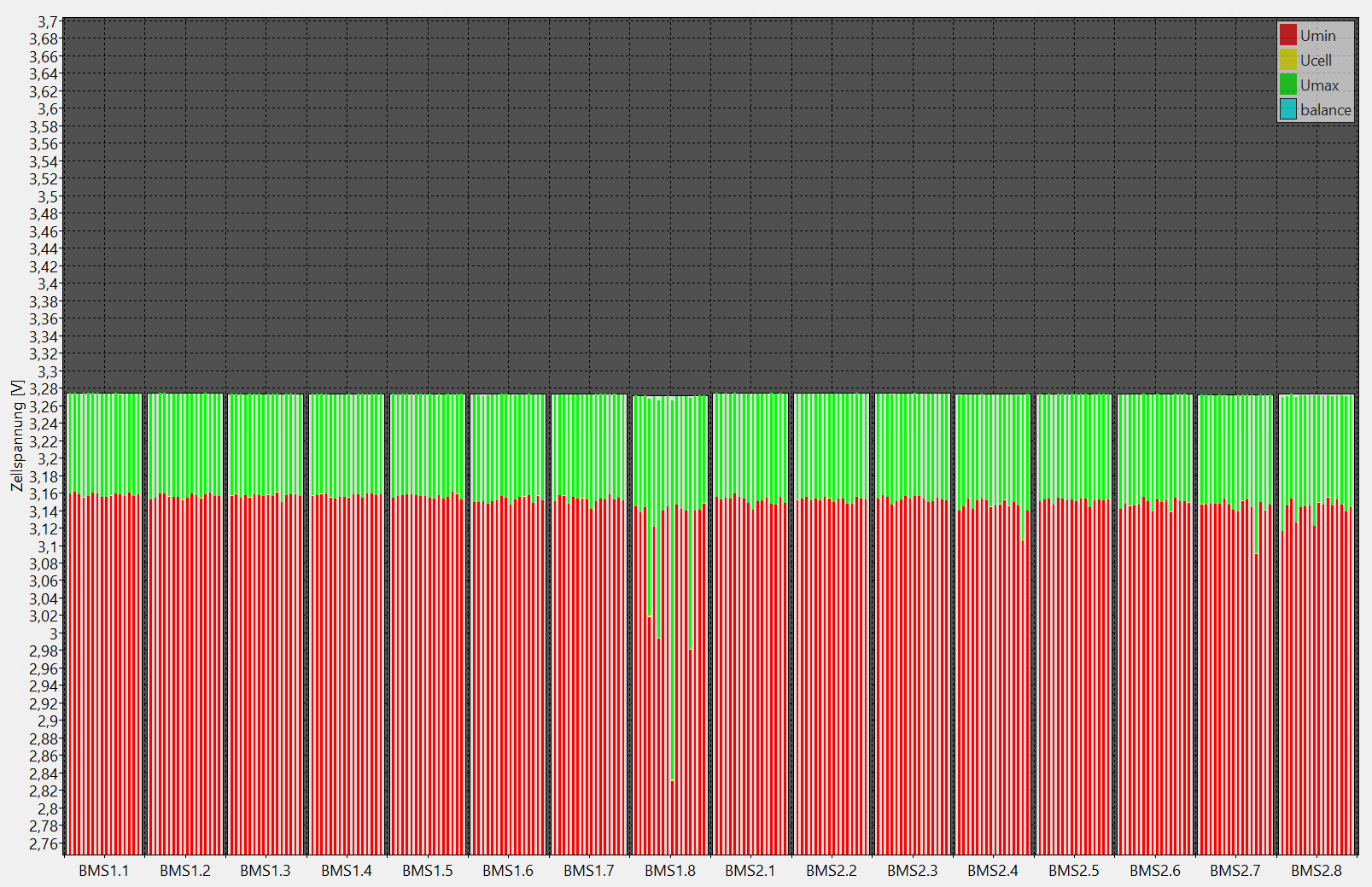

Ich lasse immer Olli's Tool mitlaufen (suche im Photovoltaikforum nach olli_at_work), daß die einzelnen Zellen der Batterie monitored und in ein Logfile speichert, ob es den Zellen eh gut geht.

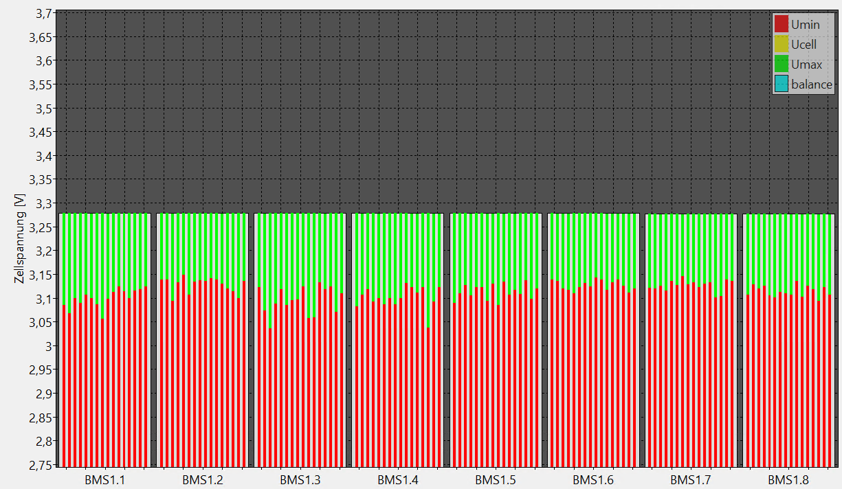

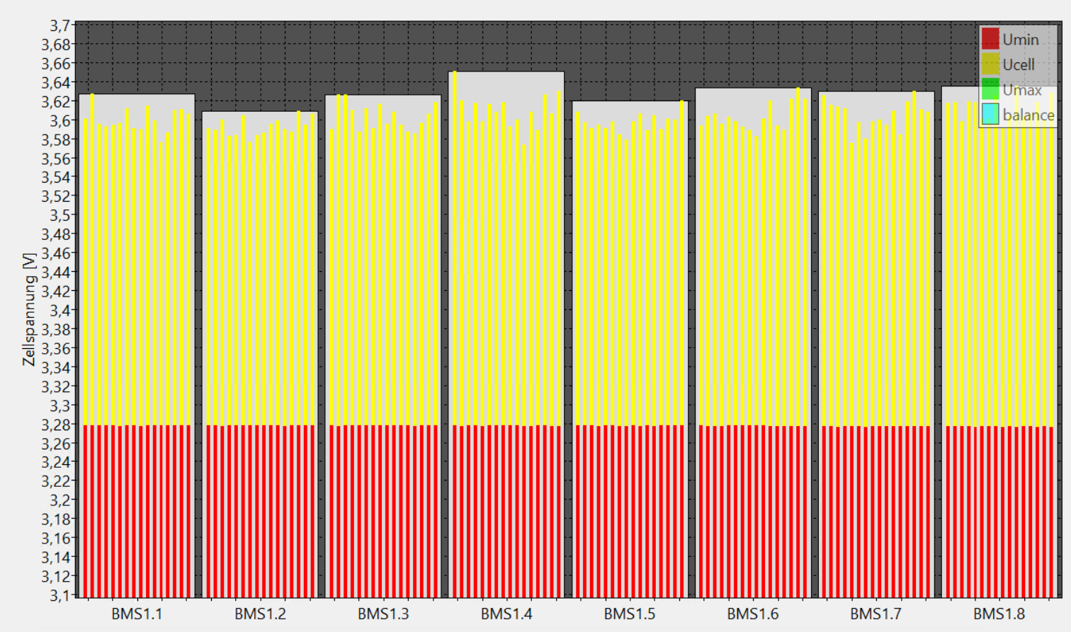

Wie gut deine 128 Batteriezellen der HVS 10.2 sind, siehst du nur in den Sekunden vor Ladeschluss bei 100% SoC und Entladeschluss bei 5%. Alle anderen Werte dazwischen sind für eine Analyse weniger bis nicht geeignet.
Hier ist das Bild einer meiner Batterien gestern, 5 Sekunde vor Ladeschluß (Ladung mit 6 kW bei einer 22 kWh Batterie). Die Batterie läuft täglich einen 5-100% Zyklus
2025/20250906801402.png
Hier beim Entladeschluss, 5 Sekunden vor Ende (Die Batt wurde mit 2 kW entladen)
2025/20250906642984.png
Olli's Tool zeigt neben der Lade/Entladeleistung (rot) und SoC (grüne Linie) auch recht schön, wann der SoC vom BMS BMS [Batteriemanagementsystem] kalibriert wird (grüne vertikale Linien) und auch wann das BMS BMS [Batteriemanagementsystem] einzelne Zellen zum balancing anwirft (hellblaue horizontale Linien)
2025/20250906158483.png

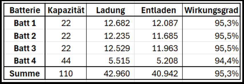

Wenn man die Batterie mit niedriger Leistung entlädt, hat man bis zu 20% weniger Kapazität zur Verfügung. Wenn man sie mit höherer Leistung entlädt, dann steht wieder die volle Kapazität zur Verfügung. Ist bei meinen 5 Batterien ein seit Jahren reproduzierbares Verhalten. Bei der HVM 22 kWh Batterie ist "niedrig" zwischen 500 und 1000 Watt, und "hoch" ab 1,5 kW.
Ansonsten haben die HVM Batterien einen erfreulich hohen Wirkungsgrad. (Quelle: components/readable des jeweiligen WR WR [Wechselrichter])
2025/20250906583682.png

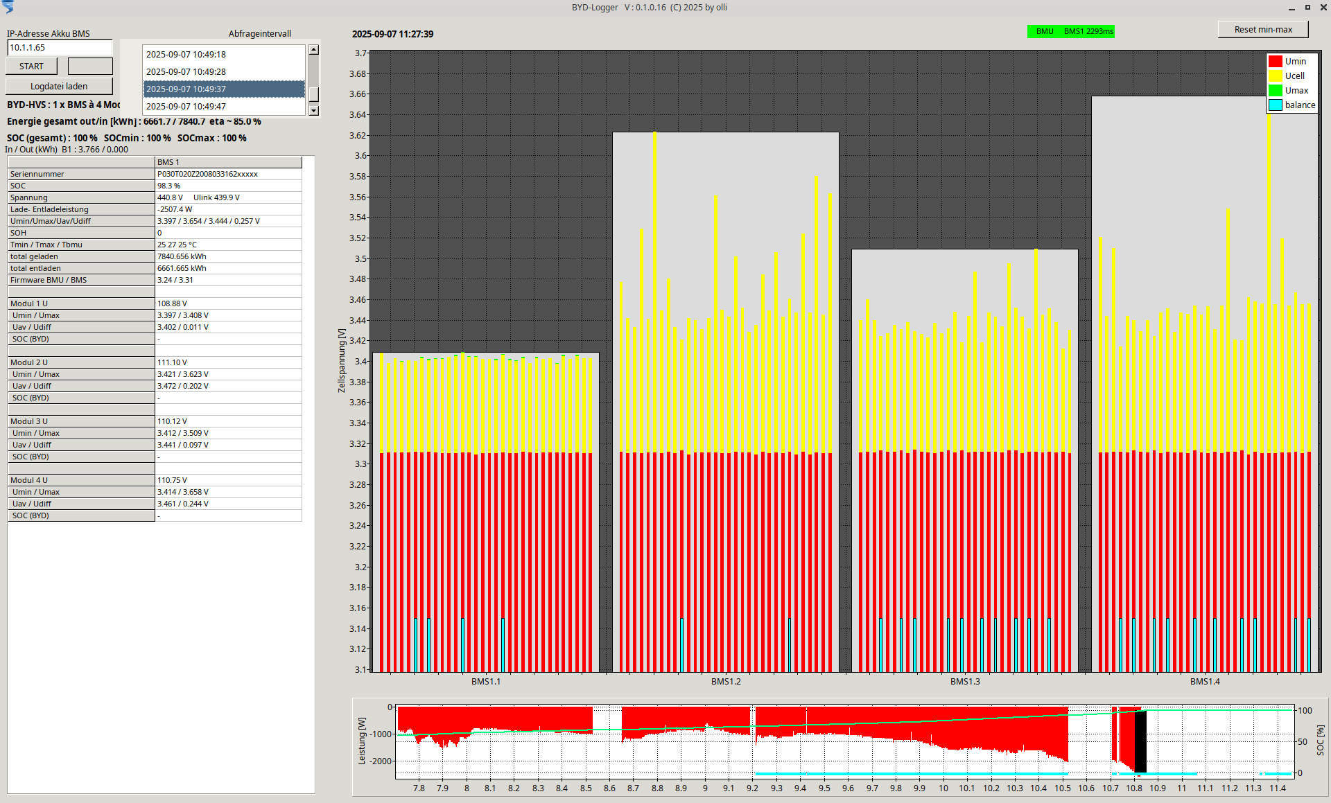

Ich habe heute vormittag mal Ollis Tool laufen lassen... leider unter etwas widrigen Umständen (zwei "Löcher" wegen Switch-Ausfall bedingt durch USV-Firmware-Upgrade)
Das Log startet (leider) bei SoC von 50%. Hier das Bild 5 Sekunden vor Ladeschluss:
2025/2025090772844.png
Apropos Ladeschluss: hier hatte ich noch eine Ladeleistung von 2.5 kW, 5 Sekunden später war die Ladeleistung 0, obwohl SoC noch unter 100%. Wie "definiert" man den Ladeschluss? Ladeleistung auf 0, oder SoC auf 100% (liegt aber eh nur 20-30 Sekunden auseinander.
@PVAndyE darf ich dich um deine geschätzte Einschätzung bitten?
Hinweis: die PV inkl. Speicher ging im Jänner 2021 in Betrieb, allerdings nur mit 3 Speicher-Modulen (also 7,68 kWh) das vierte Modul (in der Grafik wohl das ganz linke) kam erst im August 2022 (also 1 1/2 Jahre später) dazu, ist also weniger gealter und daher "robuster" (vermute ich halt mal)
Woraus ich auch nciht ganz schlau werde: die cyanen Balancing-Balken bei den Zellen... logisch wäre dass bei diesen Zellen gerade Balancing aktiv ist, aber das macht für mich bei den Zellspannungen irgendwie keinen Sinn... oder interpretiere ich das ganz falsch?

Wo kann allgemein eine geringere Lademenge herkommen?
1) Alterung: Der SoH (State of Health) reduziert sich bei der BYD alle 6 Monate um 1% Punkt. Egal wieviele Zyklen die Batterie gemacht hat. Damit reduziert sich auch die einspeicherbare Menge. Ob das chemisch bedingt ist oder einfach ein FW "Feature" ist, weiß ich nicht.
2) Wenn deine Zellen nicht gebalanced sind, dann kann eine vorlaufende Zelle schon recht früh 3,65V erreichen. Das ist die Spannung, bei der die Ladung auf jeden Fall für den ganzen Turm beendet wird, egal wie voll die anderen Zellen sind.
3) Ditto das gleiche Procedere am unteren Ende.
Wie gleichmäßig deine Zellen laufen, sieht du als ersten Indikator bei der Ladeschlussspannung deiner Batterie im Solarweb
2025/20250907375521.png
Einfache Rechnung:
Wenn alle Zellen perfekt synchron laufen, dann ergeben 3,65V (Ladeschlusspannung) x 128 Zellen = 3,65 x 128 = 467,2V, wenn alle zugleich ins Ziel einlaufen. Hast du eine stark vorlaufende Zelle, die vor allen anderen Zellen bei 3,65V errreicht, dann ist die Ladeschlussspannung des Turms entsprechend niedriger.
Im Falle deiner HVS 10.2 würde ich mir bei allen Werten über 440V-445V nicht zuviel Sorgen machen. Wenn es weniger ist, würde ich nachschauen gehen, was die Ursache ist.
Ein schönes Beispiel, daß sich das BMS BMS [Batteriemanagementsystem] mit dem SoC verrechnet hat. Wenn eine Zelle bei 3,65V ankommt, wird die Ladung beendet, egal was das BMS BMS [Batteriemanagementsystem] in seiner Berechnung zum SoC noch glaubt.

PVAndyE schrieb: Im Falle deiner HVS 10.2 würde ich mir bei allen Werten über 440V-445V nicht zuviel Sorgen machen. Wenn es weniger ist, würde ich nachschauen gehen, was die Ursache ist.
Hmmm...
2025/20250907388277.png
ubnd wie man in meinem vorigen beitrag sieht, hab ich tatsächlich einige Zellen die sehr deutlich "davonlaufen"

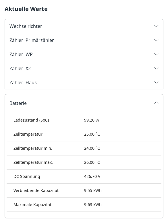

Hab das grad zufällig entdeckt: es gab die Tage ja ein Firmware-Update von Fronius (1.38.6-1) welches u.a. Verbesserungen im "direkten" Web-Interface des WR WR [Wechselrichter] beinhaltet (nicht SolarWeb!)
 Und hier finde ich in der "erweiterten Übersicht" tatsächlich was neues:
2025/20250907469629.png
Die "maximale Kapazität" sind tatsächlich nur mehr 94% meiner 10.24 kWh (und die 94% gibt auch das Olli-Tool als SOH aus)

PVAndyE schrieb: Alterung: Der SoH (State of Health) reduziert sich bei der BYD alle 6 Monate um 1% Punkt. Egal wieviele Zyklen die Batterie gemacht hat. Damit reduziert sich auch die einspeicherbare Menge. Ob das chemisch bedingt ist oder einfach ein FW "Feature" ist, weiß ich nicht.
gib mal die zu Hause die IP Addresse des WR WR [Wechselrichter] ein, gefolgt von /components/readable ein:
ca. in der Mitte der Webseite findest du:
"BAT_ENERGYACTIVE_LIFETIME_CHARGED_F64" :
 "BAT_ENERGYACTIVE_LIFETIME_DISCHARGED_F64" :
Das sind die Werte die der Fronius WR WR [Wechselrichter] vom BYD BMS BMS [Batteriemanagementsystem] ausliest
Gegen Ende der Webseite gibt es die beiden:
Die sind die Fronius eigenen Zähler, was bisher in die Batterie rein und raus gegangen ist:
"BAT_ENERGYACTIVE_ACTIVECHARGE_SUM_01_U64" :
"BAT_ENERGYACTIVE_ACTIVEDISCHARGE_SUM_01_U64" :
Die Zahlen sind Joule/Ws/Nm. Also durch 3.600.000 dividieren, dann hast du die kWh und kannst den Wirkungsgrad ausrechnen.
Der erste Wert (vom BYD BMS BMS [Batteriemanagementsystem]) ist für die Fische, der zweite ist relevanter.

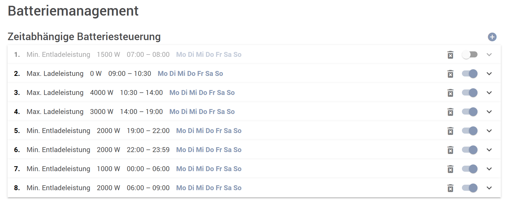

was ist damit gemeint? Nicht Laden/entladen in der Zeit? Sperrst du dann direkt über die Regeln?
  •  PVAndyE
8.9.2025  (#14)
Ja. Meine Batterien haben im Schnitt so einen Rhytmus.
Somit ist sie im Schnitt 1 bis 2 Stunden leer und ein paar Stunden voll
2025/20250908193515.png
Die Zeiten und Mengen passe ich der Saison entsprechend an.
2025/202509089498.png

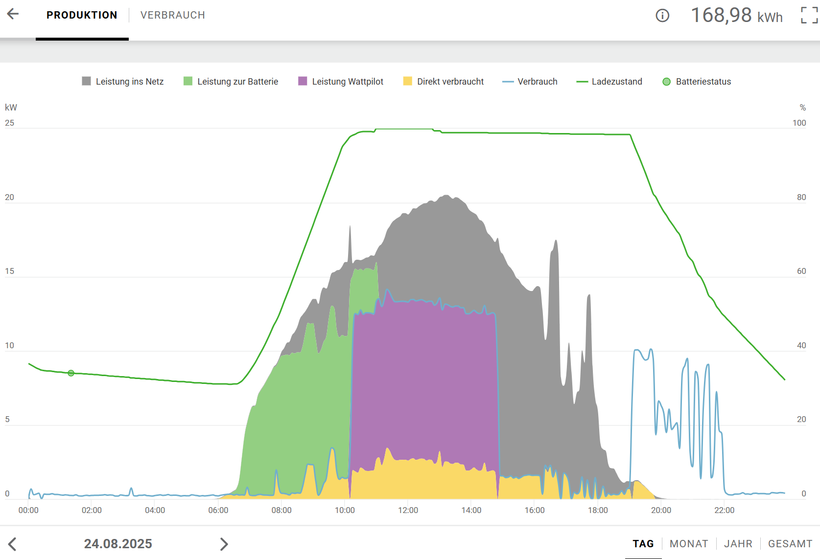

Aber es geht bei den Verbrauchern aufgestellte Batterien geht es auch. Anbei ein typischer Zyklus bei den Batterien bei mir zu Hause (Ladeleistung auf 3 bzw 6 kW begrenzt)
2025/20250909227309.png
Anbei das volle Bild. Am Vormittag kam das eAuto dazu
2025/20250909814439.png
oder auch umgekehrt
2025/20250909616741.png
2025/20250909859473.png
zuweilen muss die Batterie auch den Saunabetrieb mit abdecken (von 19-22 Uhr, geht zu 100%) und wenn das eAuto tagsüber darnn ist, wird halt die Batterie am Vormittag geladen
2025/20250909903947.png

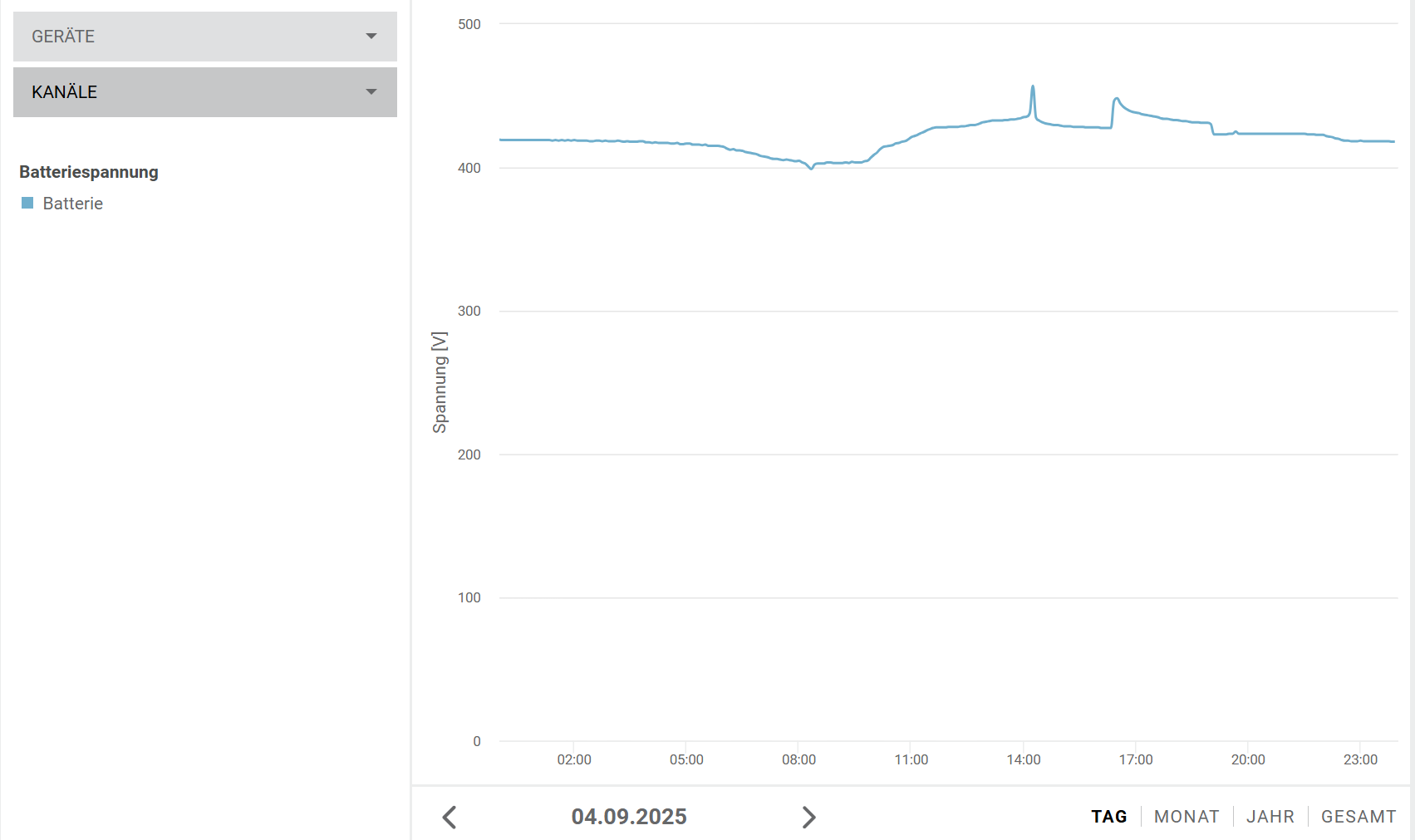

9.9.2025  (#18)
Hallo PVAndyE !

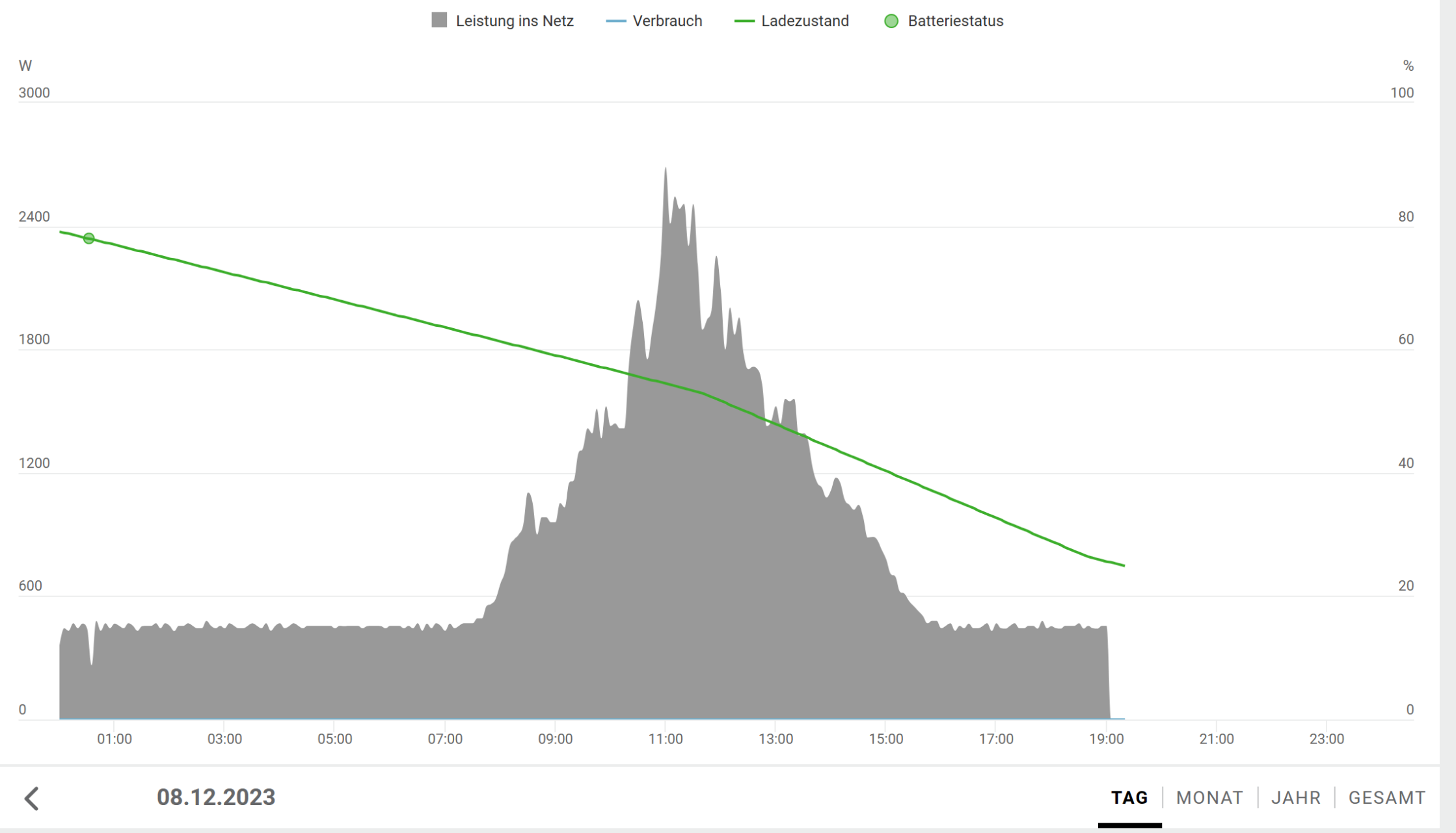

Ich hätte noch eine einzige Frage dazu. Im #3 Kommentar,  wo eine Entladung bzw. Diagramm mit 1 kWh in der Nacht (via zeitabhängige Batteriesteuerung ?) zu sehen ist. Das ist definitv Fronius, ich wüste nicht wie das angezeigt werden kann.
(Habe vers. 1.35-8)
Im Übrigen habe die Abnahme Quote in unsere EEG (vermutlich ?)  damit von 31% auf 40 % gesteigert : (Fronius Batteriesteuerung : Entladen 20-22 Uhr ins Netz, Laden ab 11 Uhr )
Grüße
Nöldi
  •  PVAndyE
9.9.2025  (#19)
Das ist ein Screenshot aus dem Solarweb (PC Version). (Energiebilanz Heute)
