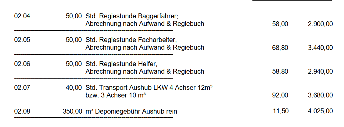

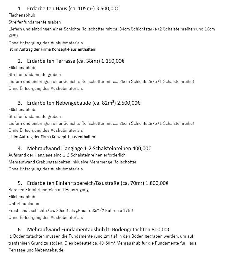

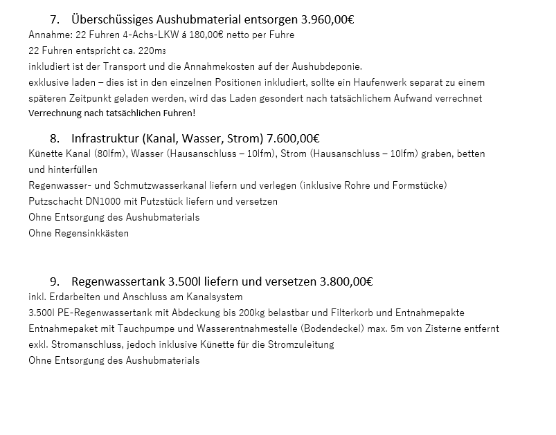

  •  BullR
4.9.2025  (#2)
Hey Malcolm, danke für die rasche Rückmeldung! Klar, nachstehend die Einzelpositionen (Nettopreise)
2025/20250904892009.png
2025/20250904130881.png
  •  Mitleser
4.9.2025  (#3)
Das ist ausgesprochen günstig. In Wien zahlst du allein für die Entsorgung des Aushubmaterials mit dem 4-Achser locker das doppelte pro Fuhre!

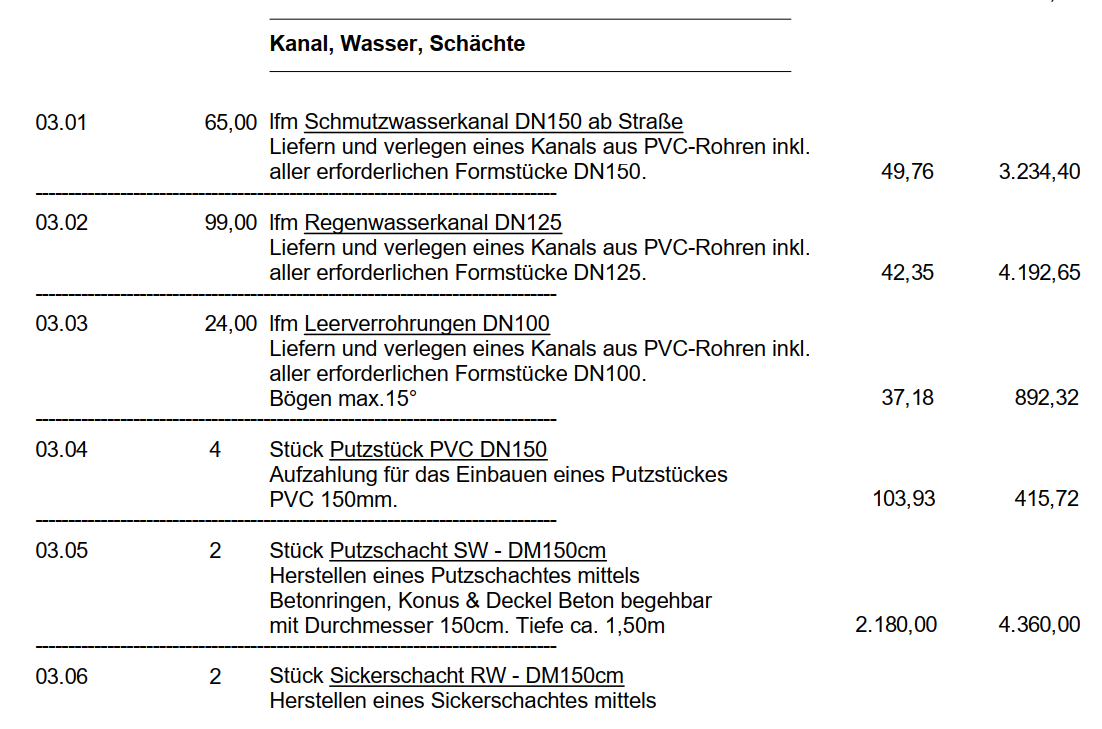

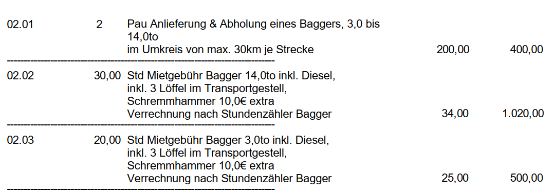

  •  TobiK
5.9.2025  (#8)
Das ist wirklich sehr günstig. Ich habe hier
2025/20250905452523.png
2025/20250905786507.png
2025/20250905313540.png
@BullR wo ist denn dein Erdbauer ansässig?
