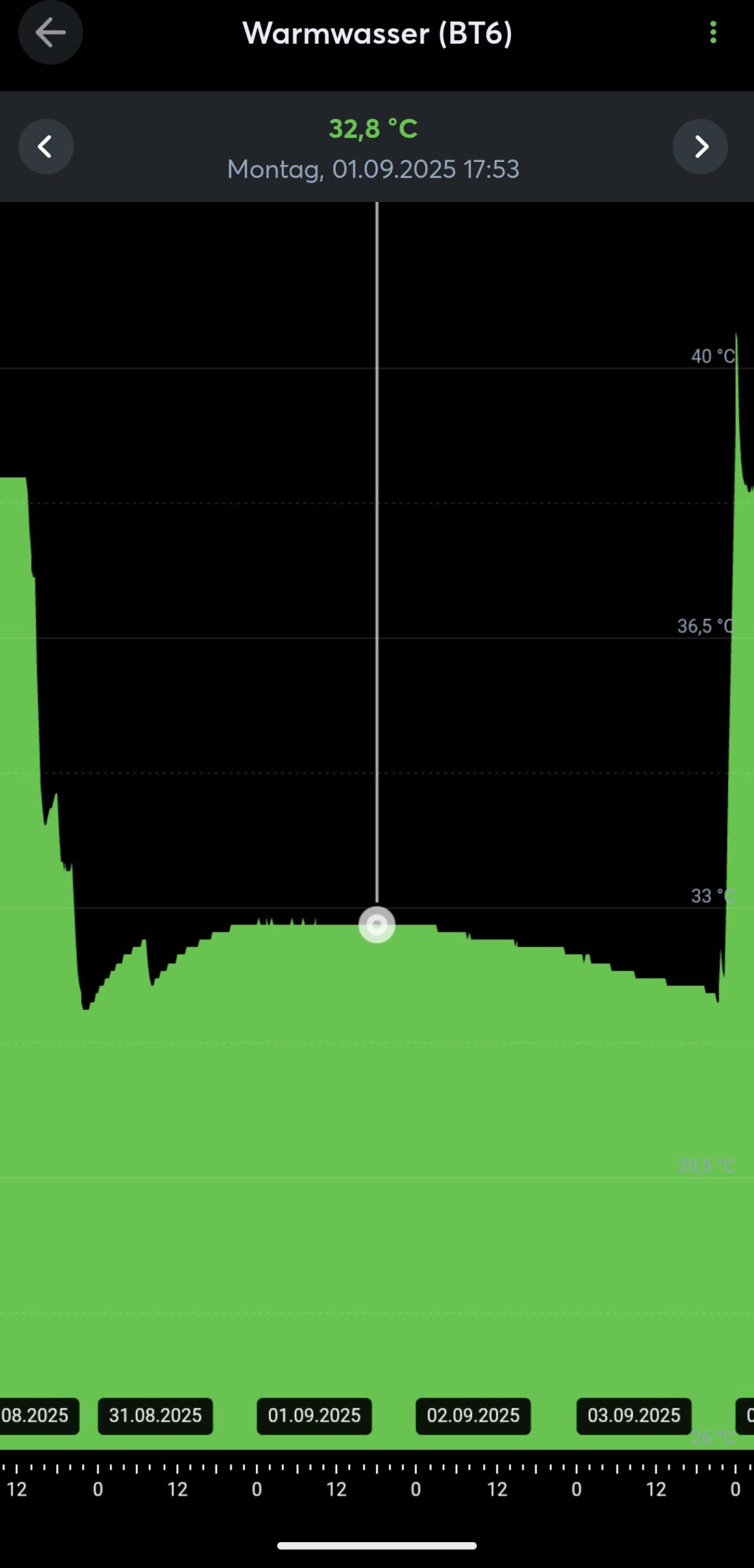

16.9.2025  (#40)
geatschi schrieb: Sprecht ihr hier vom BT6 oder BT7 Fühler?
BT6 leider nur. Den BT7 montiere ich voraussichtlich 2028. 🙈🤪
Rein von den Messwerten her ist bei mir der Gradient sogar positiv geworden. Der Thermosiphon schenkt also Wärme. 🤣
2025/20250916951560.png
(Jaja, ich weiß schon, dass das Schichtungsvorgänge sind. Und die fast 40°C Stillstandskurve hatte ich vor zwei Jahren, aber damals leider noch keine Loxone Statistik aktiv. Wir sollten wohl öfter Urlaub fahren. 😭😉)
  •  Fino
16.9.2025  (#41)
Nach der Fassade? 🤣🤣
Der BT7 Verlauf würde mich sehr interessieren. BT6 ist bei mir auch eher Konstant, BT7 schwankt dagegen schon ordentlich.
