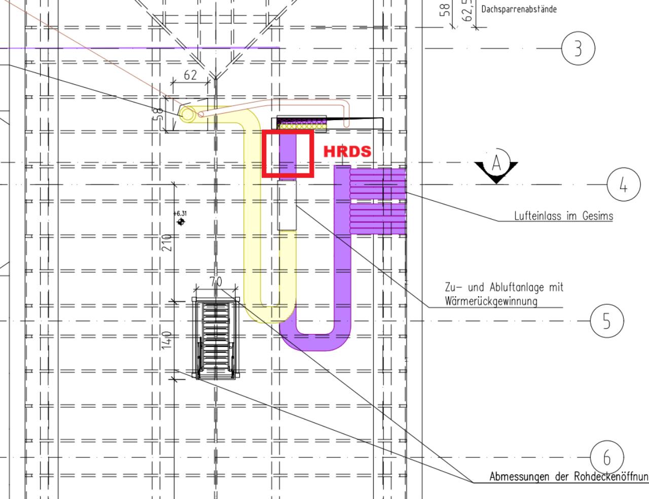

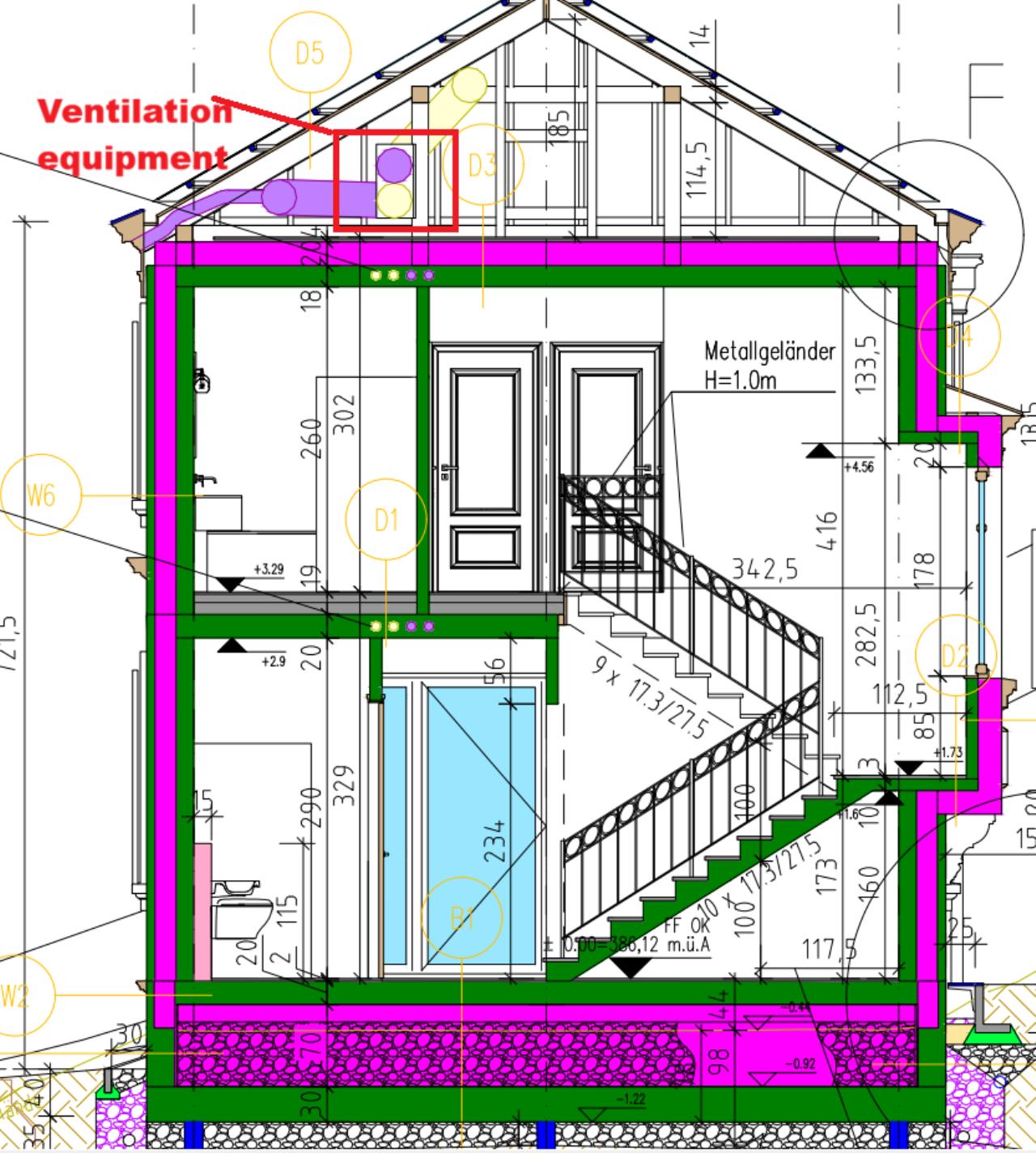

HRDS scheint das perfekte Produkt für mein Haus zu sein – das sich derzeit im Bau befindet (vorgefertigte Betonwände, Heizung und Kühlung zu 100 % über in die Stahlbetondecke eingegossene Rohre).
ABER
Ich habe eine Lüftungsanlage im unbeheizten Dachgeschoss geplant. Der Einbau von HDRS wäre direkt hinter der Zentralanlage problemlos möglich.
1. Können HRDS außerhalb der thermischen Hülle angebracht werden? Ich plane, die Kanäle und Geräte mit PIR/XPS zu dämmen. Da ich genügend Platz habe, werde ich mich für eine dicke Dämmschicht entscheiden
2. Kann es in einer anderen Ausrichtung installiert werden (z. B. vertikal oder auf der kurzen Kante stehend)?.
2026/20260617319540.png
2026/20260617531297.png
  •  leitwolf
17.6.2026  (#113)
sokl schrieb: 1. Können HRDS außerhalb der thermischen Hülle angebracht werden? Ich plane, die Kanäle und Geräte mit PIR/XPS zu dämmen. Da ich genügend Platz habe, werde ich mich für eine dicke Dämmschicht entscheiden
Es muss frostfrei sein, oder durch eine Begleitheizung das Einfrieren der Hydraulik verhindert werden. Aber das ist immer etwas riskant.
sokl schrieb: 2. Kann es in einer anderen Ausrichtung installiert werden (z. B. vertikal oder auf der kurzen Kante stehend)?.
Nein, da die Kondensatwanne nur die horizontale Einbaulage erlaubt.

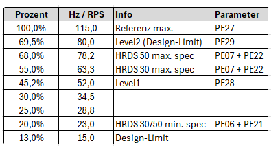

20.6.2026  (#116)
HRDS+ hat mit dem Inverter-Kompressor schon einen spürbar lauteren Geräteschall, als z.B. die DWF-Geräte mit ON/OFF Kompressor. (die sind selbst wenn man daneben steht, fast nicht zu hören) Daher ist es jedenfalls hier doppelt wichtig auf eine gut-entkoppelte Installation zu achten:
Gummi-Auflager oder Abhänger sowie flexible Verbinder zur Luftverteilung.
Die Leistung kann limitiert werden, indem die Parameter PE07 und PE22 runtergestellt werden. Aber erstmal nicht unter 45,2% -> das ist die "Level 1 Drehzahl", die der Kompressor bei jedem Start erstmal anfährt um die Ölschmierung rasch sicherzustellen.
2026/20260620145550.png

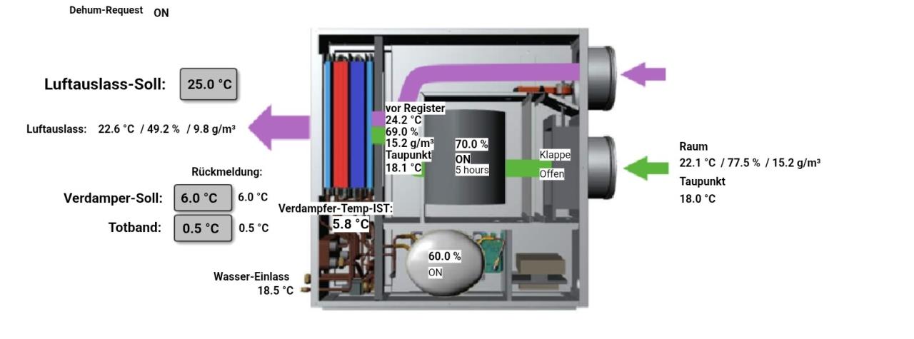

Hier einige Beispiele aus der Praxis (Messdaten von heute):
Fall 1 nur Entfeuchten:
- Entfeuchtungs-Betrieb (= internes Wasserventil: voll offen)
- Wasserdurchsatz limitiert
→ Luftauslasstemperatur liegt nahe der Lufteinlasstemperatur:
2026/20260620388569.jpg

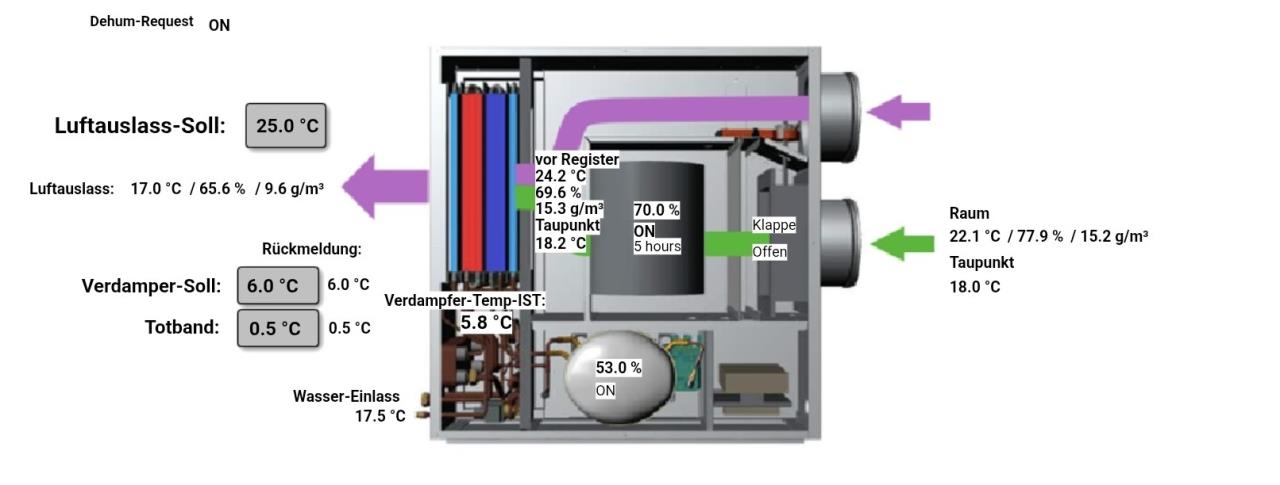

Fall 2 leicht Kühlen:
- Wasserdurchsatz deutlich erhöht
→ Luftauslasstemperatur liegt leicht unter der Wassereinlasstemperatur:
2026/20260620288850.jpg
Dieser Fall 2 kann, wie gesagt, auf zwei Arten erreicht werden:
1. Umbau auf ein 0–10V-Ventil: Dadurch kann die Luftauslasstemperatur, unabhängig vom Wasserdurchsatz etwas flexibler über einen größeren Temperaturbereich frei geregelt werden.
2. Oder, wie hier im Testbetrieb dargestellt, einfach durch einen erhöhten Wasserdurchsatz.
Damit lässt sich eine Luftauslasstemperatur ca. auf dem Niveau der Wassereinlasstemperatur bzw. leicht darunter erreichen.
