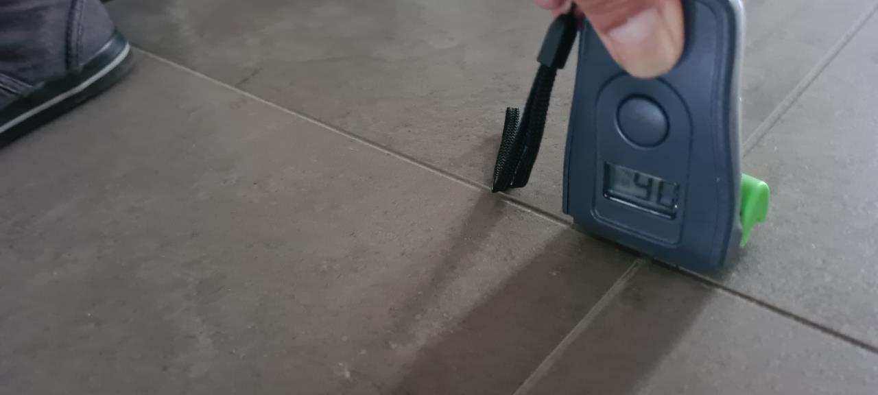

Bin neu hier hoffe ich formuliere alles richtig. Haben gerade eine Doppelhaushälfte gekauft NÖ, Erstbezug BJ. 2022. Ist mir erst jetzt aufgefallen eine Fliese hat eine Beule und lt. meinem Feuchtemessgerät Profiscala 7400 ist die Fuge grenzwertig feucht wir von Tag zu Tag mehr jetzt sind wir bei 0,6%. Da es mehrere Pumkte gibt, die anscheinend nicht so in Ordnung sind, wollt ich hier mal fragen bzgl. Fliese mit Beule, ich werde versuchen ein anschauliches Bild zu posten. lg

Wie hoch die die relative Raumfeuchte?
Aktuell ist das Wetter ungünstig, 30 Grad draußen drinnen 22 Grad , dann ist es oft feucht, wenn man nicht entsprechendes Gerät hat und hilft nur richtig lüften morgens und nachts.

Wir haben in jeden Raum Luftfeuchtemesser stehen Vorzimmer ca. 50% im Sommer und bei viel Regen geht die halt nicht viel runter.
Hab bei den anderen Fugen auch gemessen da is nix nur eine Ecke bei der mit der Beule

Wenn etwas mit der Fußbodenheizung wäre, dann würde es mehr nass sein, oder?

Wo siehst du da eine Beule?
0,6% ist grenzwertig feucht? Wirklich?

Mich wundert das mit der Beule auch etwas - das geht bei Fliesen nicht mit Feuchtigkeit, sondern ist bereits produktionsbedingt vorhanden.
Wie hast du das mit dem Messgerät messen können?

Foto ist vielleicht nicht so gut.
Lt. Profiscale Anleitung ist 0,6% feucht grenzwertig. In der Fuge gemessen.
  •  Billy12
21.7.2025  (#8)
Den Wert hab ich auch in der Bodentiefen Dusche, wenn die Fugen noch nicht trocken sind, drum hätt ich gedacht das Gerät passt.

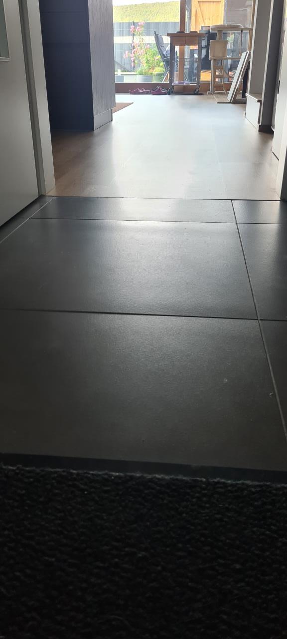

2025/20250721237845.jpg

kratz mal weg die fuge und schau drunter. vielleicht steht das wasser. glaub ich zwar nicht, weil dann wärs nicht so lokal begrenzt aber möglich wärs.
EDIT: BJ 22 - noch gewährleistung? wer ist euer vertragspartner?

Kommt das möglicherweise von der Haustür rein? Also habt ihr den Eingangsbereich überdacht? Vl. ist hier die Abdichtung nicht in Ordnung?!

Die Eingangstüre ist komplett überdacht die wird gar nicht angeregnet. Die Fliese ist auch auf der anderen Seite der Tür. Vielleicht bin ich zu panisch vor einem Wasserschaden, bei den anderen Fugen zeigt es nix an.
Nur die Fugen von der einen Fliese.

den letzten satz vertehe ich nicht. - das heißt es gibt auch noch andere stellen im haus die nass sind?
ich würde dennoch den vertragspartner zur besichtigung einladen und den mangel schriftlich festhalten. (wenn es denn ein mangel ist. keine Ahnung.)
Was ich machen würde: mit dem Fön draufhalten, solange bis die Fuge "trocken" ist und schauen wie sich die werte des messgeräts verändern.
wird nicht mega-genau sein, aber ich denke für eine grobe schätzung ists schon ausreichend.
wo in NÖ bist du? (gerne PN); ich hätt eine GANN Hydromette, die kannst dir ausborgen zur genaueren messung auch auf und unter der fliese

So, hat mir keine Ruhe gelassen Sachverständiger war da und hat nachgemessen. Keine Nässe, anscheinend ist mein Messgerät doch nicht so gut geeignet. Einige Fliesen zwar mit Hohlraum aber keine Nässe. Jetzt bin ich beruhigter.
