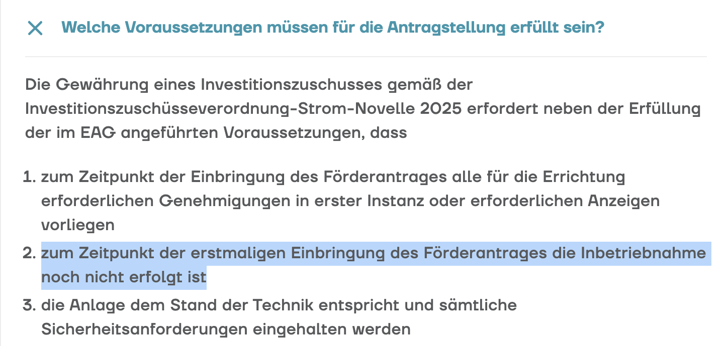

Ich habe der EAG mal eine Anfrage dazu geschickt - in den FAQs habe ich folgendes gefunden:
2025/20250713695592.png
Ich denke bei "Inbetriebnahme" muss man entscheiden zwischen der Inbetriebsnahmemeldung vom Netzbetreiber und dem "Einschalten" der Anlage nach der Installation. So wie ich es verstehe, hätte ich in meinen Fall nur den Zählpunkt anmelden sollen, dann die Fertigstellung verzögern bis ich den Förderantrag eingereicht (23.6.) habe und erst dann mit der Fertigstellungsmeldung beim Netzbetreiber nach dem 23.6. weitermachen sollen.
Solange die Anlage eingeschaltet ist und nicht zurückspeist, kann ich mir nicht vorstellen das dies die EAG prüfen kann.

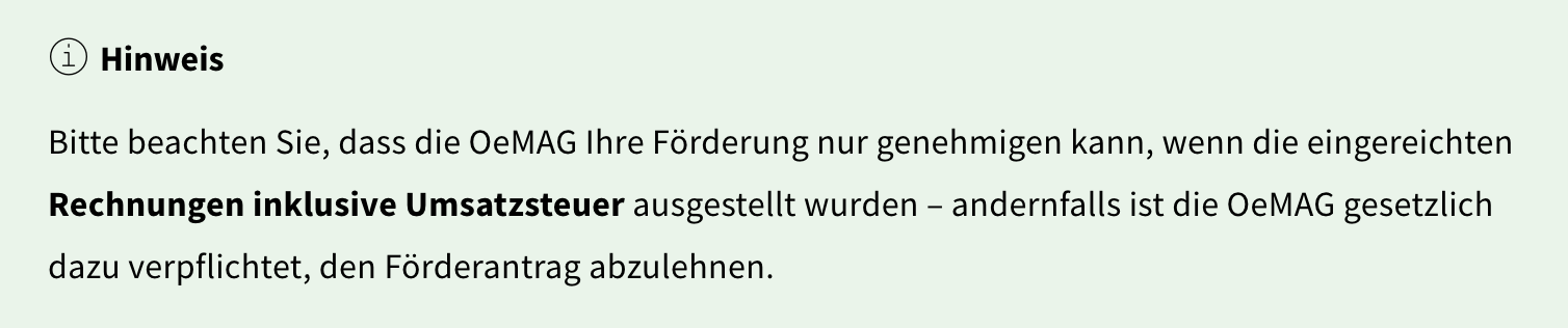

crazy schrieb:
Na dann ist die Anlage eh schon gefördert durch den Nullsteuersatz. Doppelte Förderung gibts nicht.
Du hast recht, das war mir nicht bewusst, mein Fachbetrieb hat gesagt ich kann auch EAG zusätzlich beantragen. Ich habe mich auf diese Info verlassen. Beim Nachlesen heute auf https://www.bmluk.gv.at/themen/klima-und-umwelt/klima/energiewende/erneuerbare-energie/foerderungen-pv/foerderung2024.html war es klar, das dies nicht geht:
2025/20250713388750.png
Ich hätte mich hier selbst besser informieren sollen, aber wenn 3 unterschiedliche Fachbetriebe das gleiche sagen ("Angebot ist jetzt ohne Umsatzsteuer und zusätzlich können Sie noch an die €3500 von der ÖMAG zurückholen") muss ich mir erwarten das dies richtig ist. Naja, Schulgeld und kann man nichts machen emoji
