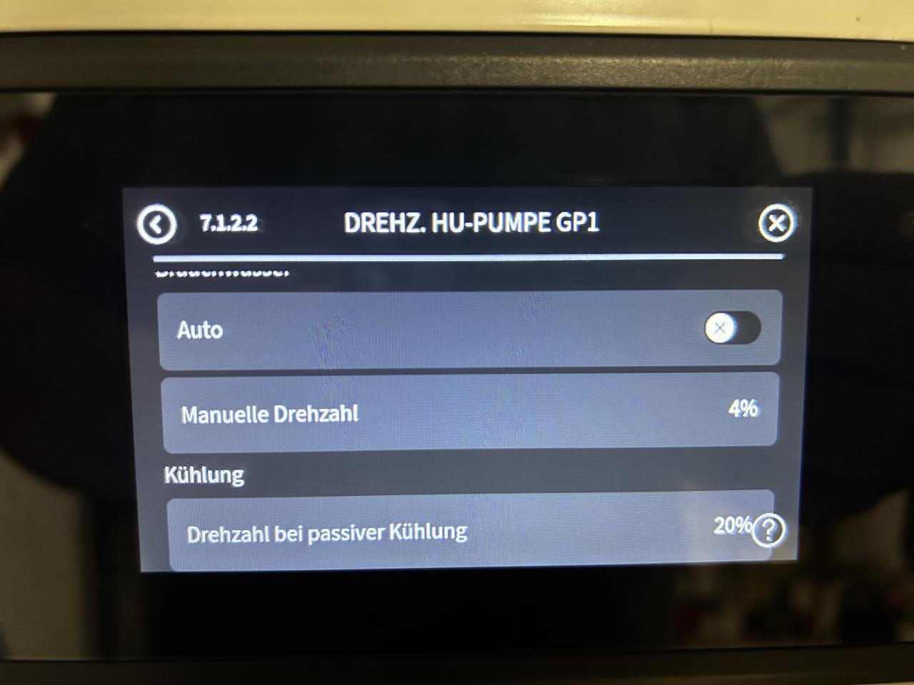

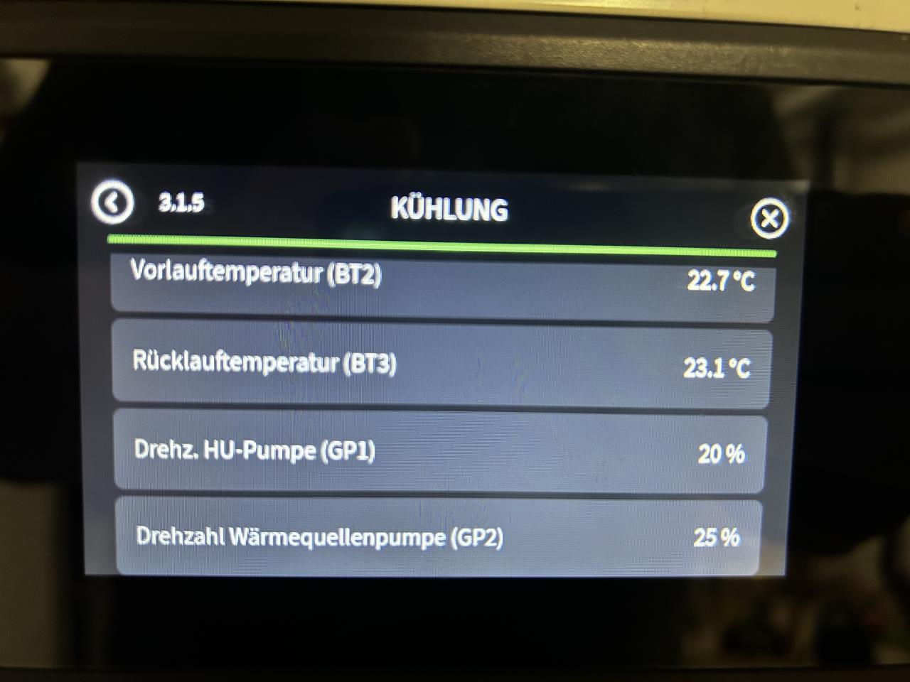

Liebes Forum ich komme nicht drauf was ich falsch eingestellt habe. Könnt ihr mir helfen?
meine Vorlauftemperatur kommt nicht runter
hab mit den Geschwindigkeiten der Pumpen getestet. Zwischen 10 und 75% keine Veränderung.,,,
Tiefenbohrung 2x 100 m
Durchschnittstemperatur bei 20 Grad. Also eigentlich sollte die Temperatur runter

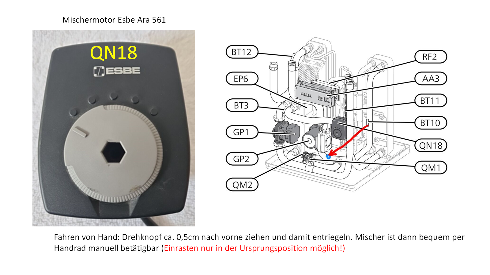

Wenn ich mir die Temperaturen auf den Bildern so ansehe, gehe ich davon aus, dass die WP WP [Wärmepumpe] eh im Kühlmodus läuft. Die Sole wird umgewälzt, die Heizungspumpe läuft, aber es wird keine Kälte über den PC-Wärmetauscher übertragen.
Der @Pedaaa hat seinen Hack eh sehr gut dokumentiert😊. Ich würde einmal schauen, welche Stellung der Mischer QN18 hat.
https://www.energiesparhaus.at/forum-s1155-pc-hack-sole-ein-bt10-sensor-fuer-kuehlung-versetzen-verbessern/64443
Ich würde dann einmal den Mischer mittels Handstellung auf den PC-WT stellen und schauen, wie sich die Temperaturen verhalten. Richtung weiß ich nicht, müsste man anhand der Verrohrung sehen, bzw. ausprobieren (einmal ganz links, bzw. ganz rechts drehen). Vielleicht ist dieser nur blockiert. Bei richtiger Stellung muss die Vorlauftemperatur vom Heizkreis gleich sinken (ca. Sole-Ein + 5°)
Mach das nur, wenn du dir das selber zutraust. Man muss unbedingt das Mischerstellrad wieder mit dem Mischermotor verbinden ( Ausgangsstellung fotografieren, Mischerstellrad wieder an diesee Stellung drehen und hineindrücken) , sonst gibt es auch kein Warmwasser mehr, da die WP WP [Wärmepumpe] auf Störung geht.

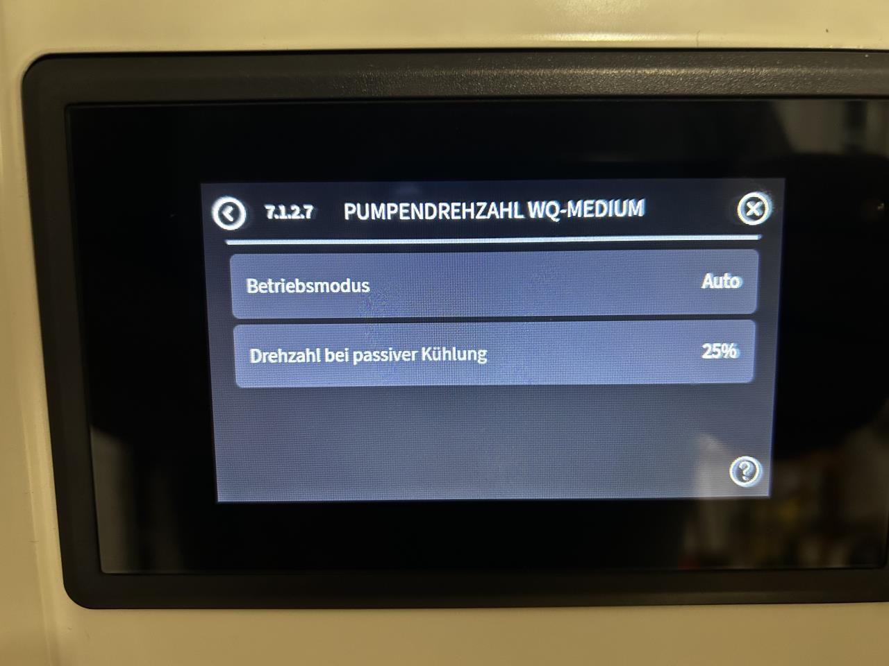

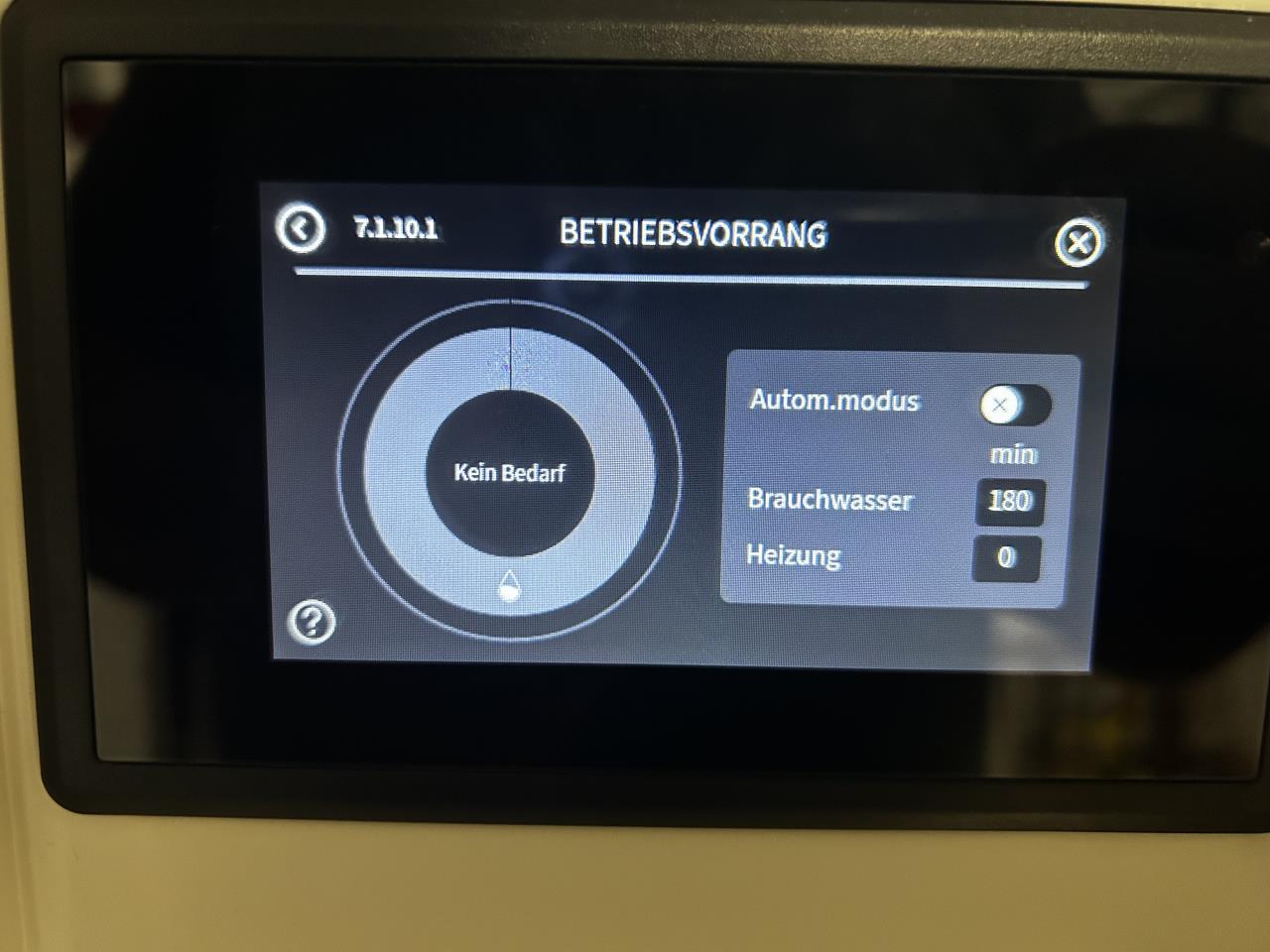

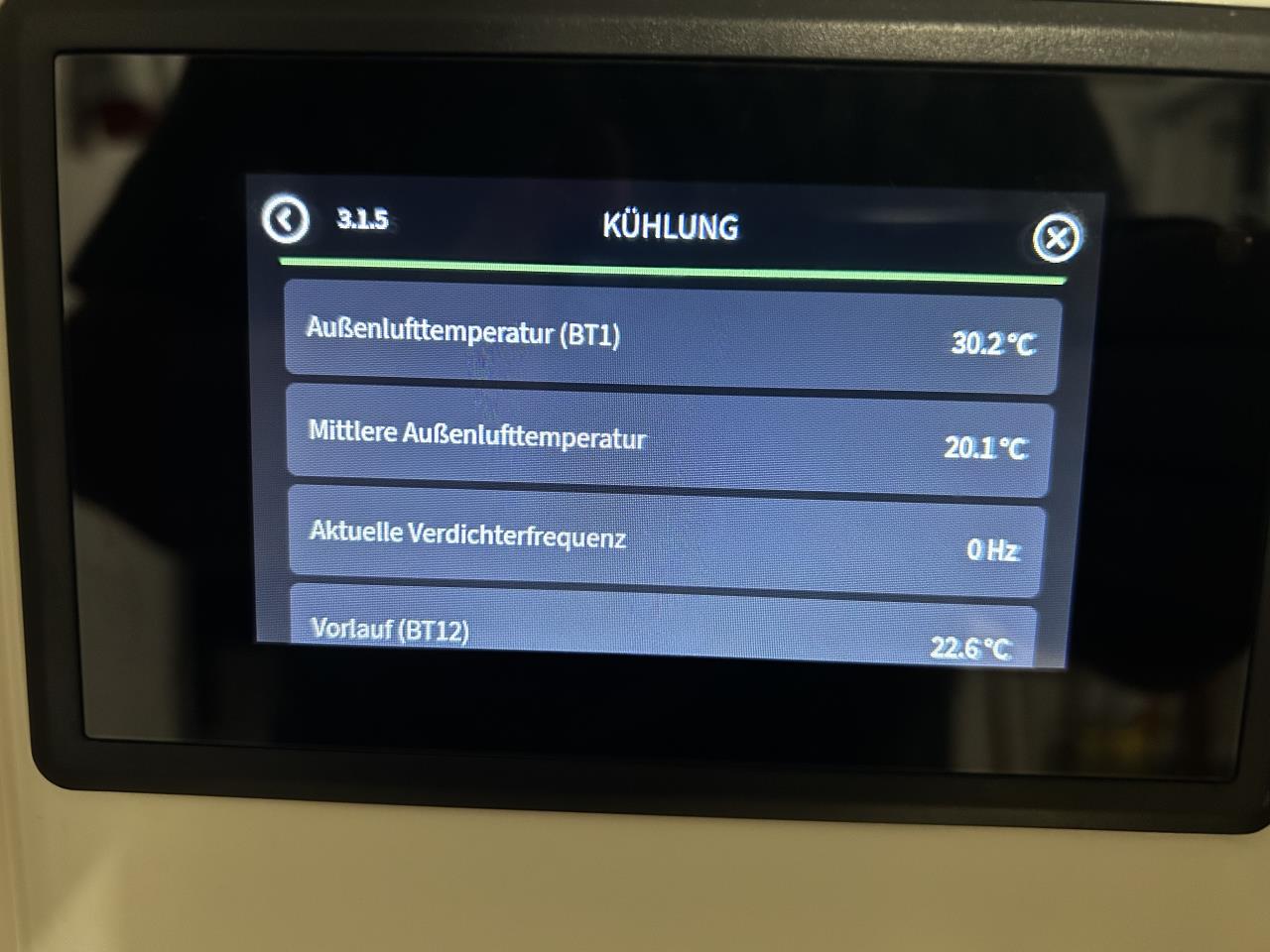

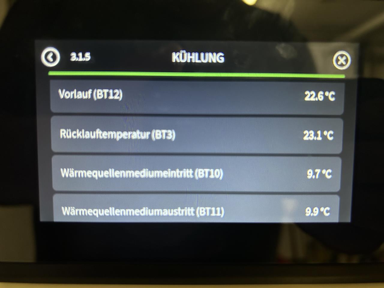

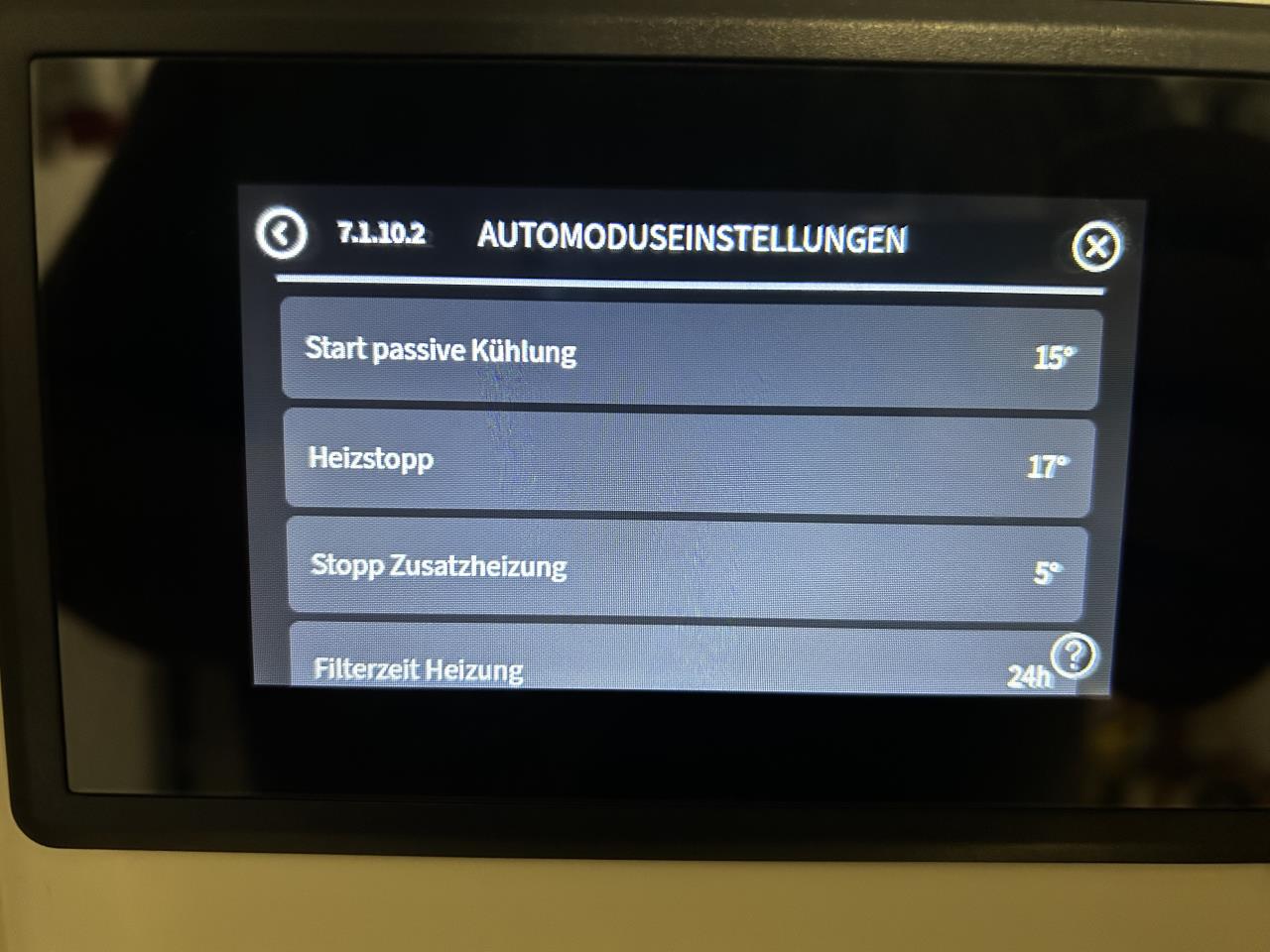

Laut meinen Loxone Techniker ist alles korrekt und der Status "Standby" wird nur angezeigt, aber nicht von Loxone an Nibe übertragen. Somit ich stehe wieder am Anfang - habt ihr noch eine Idee was ich noch prüfen könnte? Anbei mal alle Menü´s wo etwas von Kühlung stand.
Danke

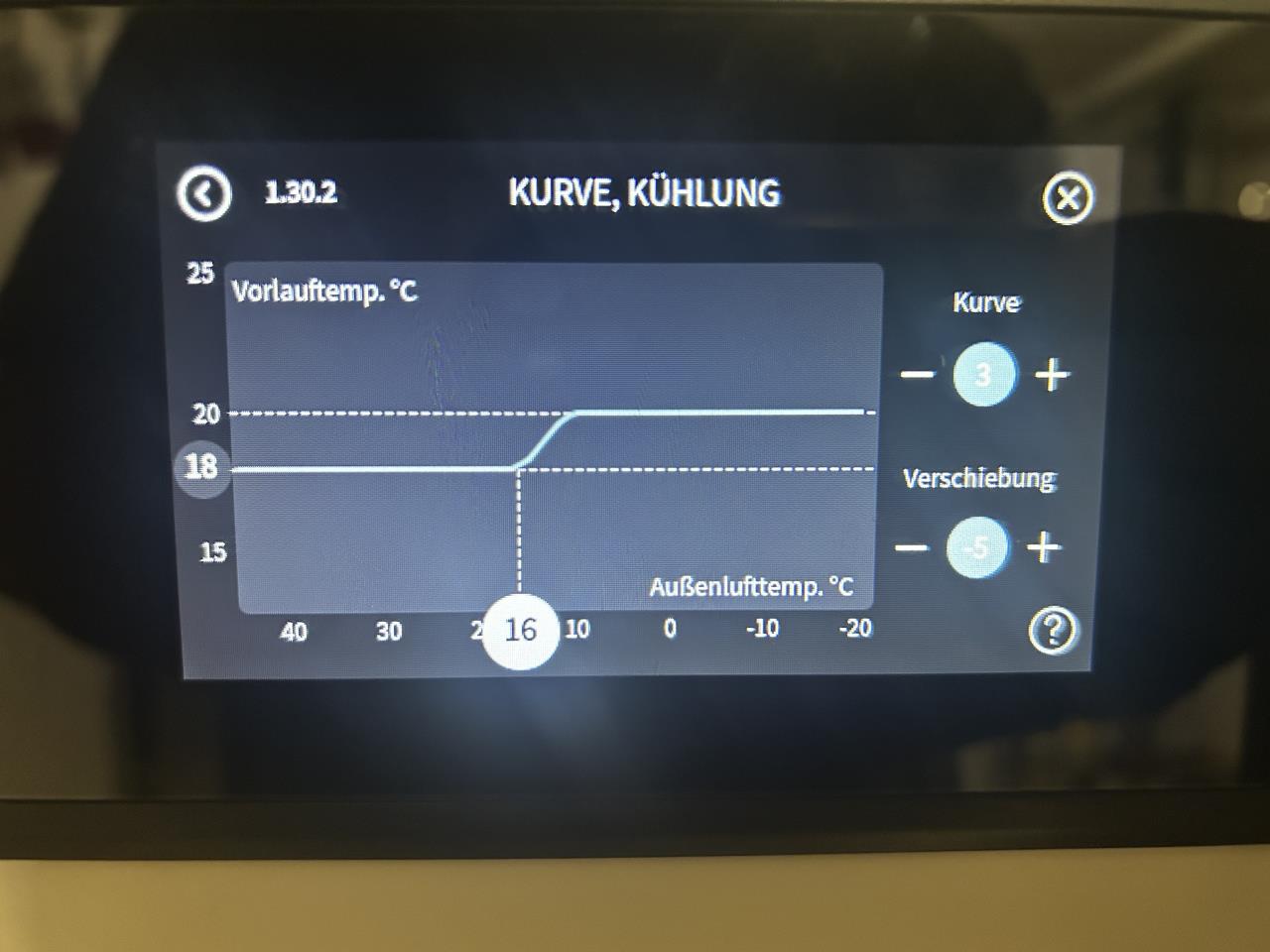

Wie sieht deine Kühlkurve aus?
  •  sixmich
25.6.2025  (#15)
Deine mittlere Außenlufttemperatur ist relativ niedrig. Wie lange ist der Durchrechnungszeitraum? Vermutlich hat die mittlere Temperatur die untere Grenze des Kühlbetriebs noch nicht erreicht!

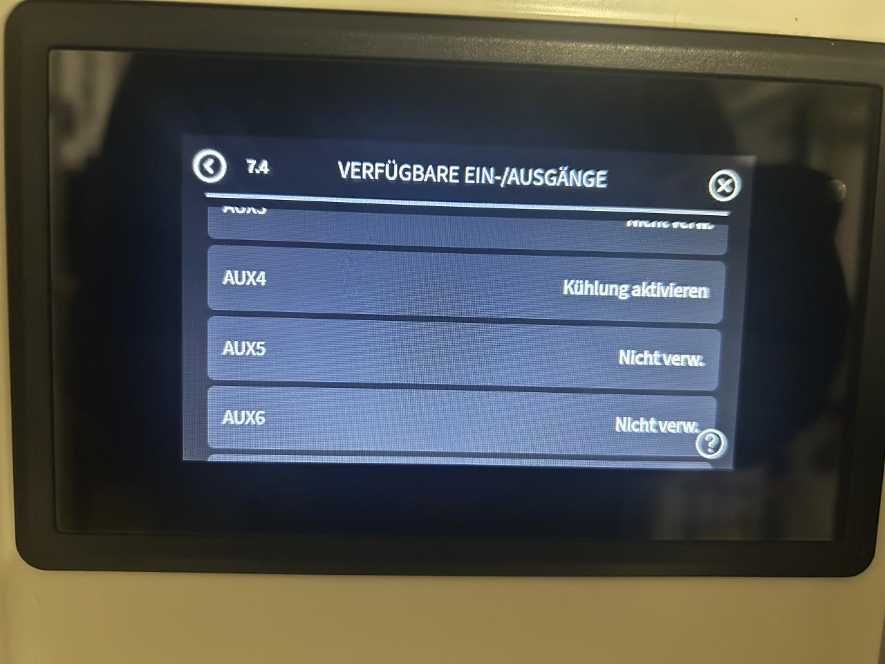

  •  Johnny90
25.6.2025  (#16)

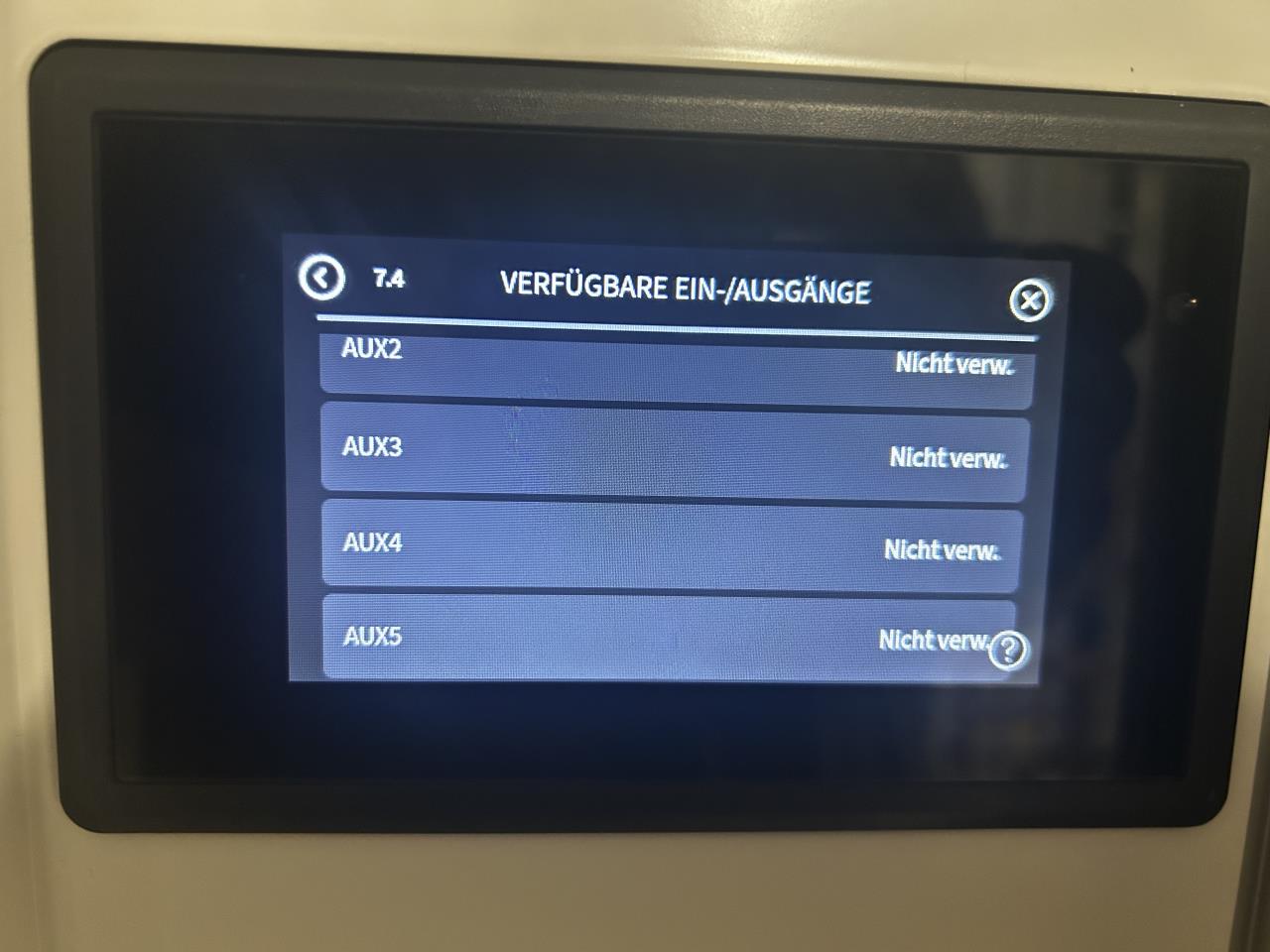

Kannst du den Status vom AUX Eingang 4 einsehen? Vielleicht blockiert der? Warum auch immer
  •  Denon
25.6.2025  (#17)
Die Kühlkurve hab ich sehr steil damit ich jederzeit testen kann.
AUX 4. ich hab es deaktiviert und auch mit Kühlen ein.  Leider keine Veränderung..

25.6.2025  (#20)
Ich beobachte in solchen Fällen einmal den Verfahrensweg des Mischers über den Zyklus WW WW [Warmwasser]-Breitung und anschließend Kühlen. Dazu habe ich ein Handy mit der App Timer-Camera. Mit dieser mache ich alle 5 Minuten ein Bild vom Mischer.

  •  Pr0phecy
26.6.2025  (#21)
Heizstop bei 17 Grad, Kühlung ab 15 Grad... Wiederspricht auch auch irgendwie.
