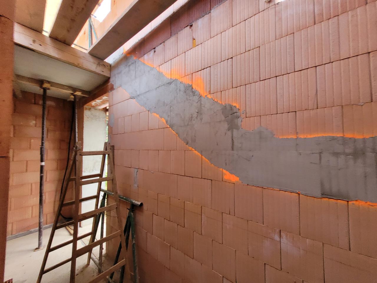

Klebespachtel und fertig.
2025/20250618576194.jpg
Hab leider nur ein Beispielbild vom Bereich wo der Treppe rauf hingekommen ist (da kommt man nachher auch nicht mehr dazu mit Fertigteiltreppe)
Ist selbst für ungeübte kein Ding, die Lernkurve ist eher im Abmischen der richtigen Konsistenz.
Ihr schafft das 💪
