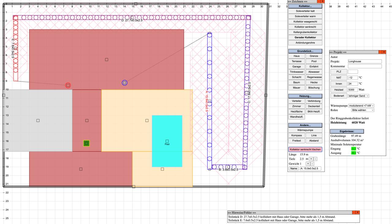

Ja, wir haben 650m2 und es wird die maximale Fläche verbaut/überdacht (40%) und dann noch ein Teil durch die Terrasse versiegelt. Hab mich heute zum ersten mal mit dem Trenchplanner gespielt, aber schaut irgendwie nicht so prickelnd aus:
2025/20250605918057.png
Und selbst hier greift der Graben näher am Haus auf unters Haus zu, also wird die Leistung vermutlich noch schlechter sein.
Boden ist eher lehmig, ob jetzt sandiger Lehm, oder lehmiger Sand, oder reiner Lehm, weiß ich nicht. Erfrage ich beim Nachbarn.
Es wäre da noch der schmale Streifen im Nordnordwesten (oben im Bild) zum Nachbarn hin, der aber erstens keine Sonne zwecks Regeneration abbekommt und vermutlich aufs Nachbargrundstück und unterm Haus "zugreift", bzw. im Westsüdwesten (links im Bild) zur Straße hin, wobei die Einfahrt wahrscheinlich überdacht sein wird und der Kollektor auch hier unterm Haus und unter der Straße zugreifen würde.

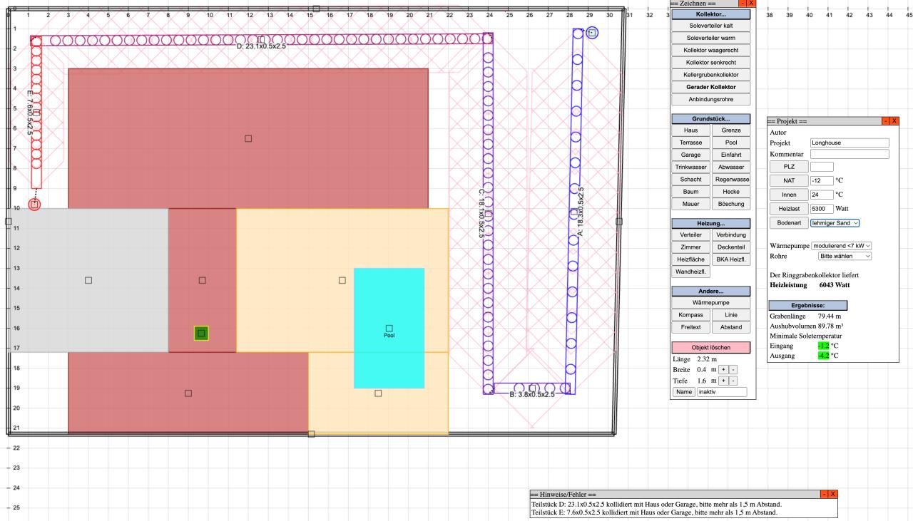

Ach ja, hier die vertikale Variante mit Kollektoren oben und links:
2025/20250605469867.png

tomarse schrieb: Alles, was ich bis jetzt hier gelesen hab, ist es halt vertikal nicht wirklich möglich zu verdichten und Setzungen dauern ewig.
Stimmt. Aber deshalb gleich eine LWWP LWWP [Luft-Wasser-Würmepumpe] nehmen?
tomarse schrieb: Ein bisschen Info fehlt mir leider noch zu dem Planer, ich verstehe nicht, wo der Unterschied zwischen 32er und 40er Rohr und Rohrlänge/Kreisanzahl liegt sowie der Wärmepumpe, die man angibt. Kommt immer das gleiche Ergebnis raus.
Zuerst wird nach der Heizlast die Wärmepumpe dimensioniert. Deren Maximalleistung bestimmt, wie viel Rohr du als Wärmetauscher brauchst. Der Graben ist das Reservoir, aus dem die Wärme entzogen wird. Da geht es nicht um die Spitzenleistung, sondern um die Energiemenge über den ganzen Winter. Wird nur zwecks Vergleichbarkeit auch als Leistung angezeigt.
tomarse schrieb: Wie weit hast du deinen RGK RGK [Ringgrabenkollektor] überdimensioniert? Vor allem, weil ich im Sommer passiv kühlen und entfeuchten will, und bei Erdwärme/RGK hört man oft, dass gegen Ende des Sommers nicht mehr viel geht.
Wenn ich mich richtig erinnere, nicht ganz aufs Doppelte. Ich hab mir eine WP WP [Wärmepumpe] mit aktiver Kühlung bestellt, damit sollte man das Problem nicht haben.
Und zum Plan: Geh oben gleich bis ganz nach rechts und dann innen zurück, damit du die Leitungen nicht kreuzen musst. Die Enden musst du dann am Ende im Haus platzieren, wo die WP WP [Wärmepumpe] stehen soll.

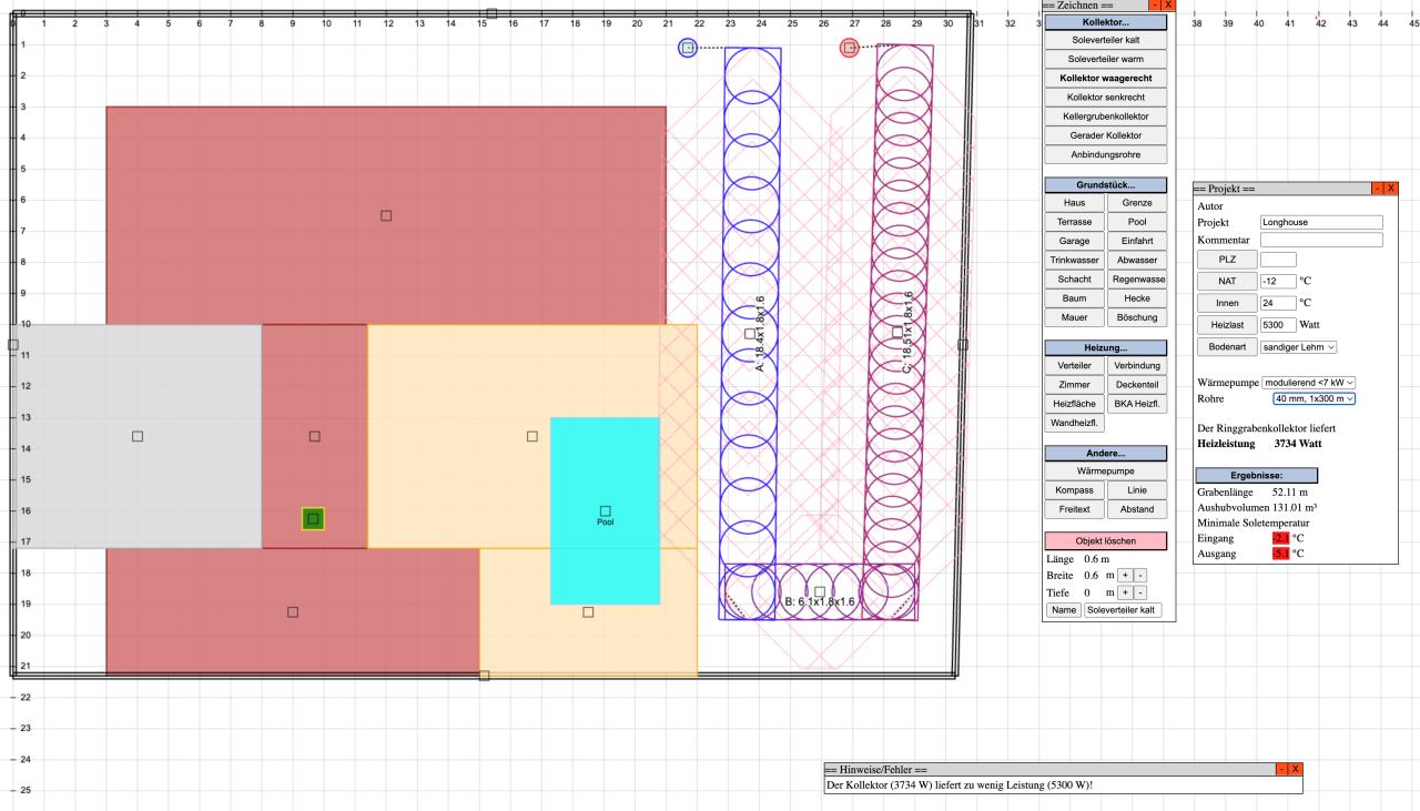

Bzgl. Verlegung, meinst du so?
2025/20250605555356.png

tomarse schrieb: Bzgl. Verlegung, meinst du so?
Genau. Warm und kalt würde ich noch tauschen. Dann kannst du am warmen Ende auch noch ein bisschen tiefer gehen für noch ein bisschen mehr Entzug. Aber schaut doch schonmal gut aus 🙂

christoph1703 schrieb: Genau. Warm und kalt würde ich noch tauschen. Dann kannst du am warmen Ende auch noch ein bisschen tiefer gehen für noch ein bisschen mehr Entzug. Aber schaut doch schonmal gut aus 🙂
Was bringt das, warm und kalt zu tauschen? Und warum am Ende tiefer gehen, warum nicht am Anfang? Verstehe nicht ganz.

tomarse schrieb: Was bringt das, warm und kalt zu tauschen? Und warum am Ende tiefer gehen, warum nicht am Anfang?
Enden tauschen hätte ich jetzt rein aus dem Bauch heraus gesagt, wo man besser mit dem Bagger tief runterkommt. Andererseits kann es am kalten Ende gefrieren, was Hebungen verursachen kann, also das vielleicht doch lieber in den Garten und nicht so nah zur Straße. Vielleicht hat ja noch jemand was dazu zu sagen.
Weiter unten ist es wärmer, da kann man dem warmen Ende noch ein bisschen mehr Temperaturdifferenz geben. Die bestimmt den Wärmeübergang von der Erde in die Sole. Am kalten Ende ist die Differenz eh schon groß, das muss nicht gar so tief liegen. Außerdem legst du am warmen Ende das Rohr auch dichter, dh du hast dann mehr Rohrmeter tiefer liegen.
