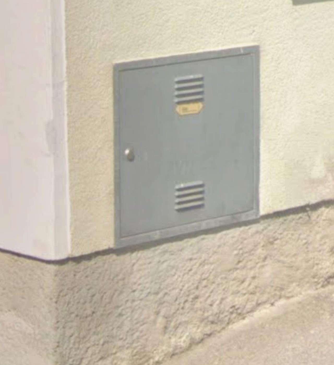

kurze zwischenfrage. ich überlege ob ich die fassadensanierung straßenseitig (geschlossene bauweise) vorziehe; gleich jetzt im Zuge des fenstertauschs. ich denke an 10 cm. mineralwolle oder alternativ 10 cm baumit open reflect.
besenstrich verputzt, mit glatten fensterlaibungen und faschen.
wie geht man korrekterweise bei dem blöden - und viel zu großen - gasanschlussbock vor?
vorsetzen ist laut installateur nicht oder nur sehr schwierig möglich. einen zweiten rahmen / deckel drübersetzen stell ich mir illegal vor.
und rundherumarbeiten stell ich mir hässlich vor. vor allem kältetechnisch eine vollkatastrophe.
wie würdet ihr das machen?
2025/20251029131856.png
29.10.2025  (#165)
Dazu solltest du den Versorger anfragen. Der wird dir devinitiv sagen dass du das Aussparungen sollst oder musst weil der Schacht belüftet sein muss.
Ist da noch Gas drin? Also euer Hausanschluss?
Dann solltest du den Versorger dazu ersuchen diesen komplett zu entfernen und einen Rücklauf veranlassen.
Dann ist das Thema durch und deiner Dämmung steht nix im Weg.  Ob die das dieses Jahr noch auf die Reihe kriegen, weil in nicht mal mehr 2 Monaten is Weihnachten🤣

30.10.2025  (#166)
ja dann frag ich mal beim NETZ NÖ an.
gas wird weiterhin benötigt.
die rechte wohneinheit soll auf gas bleiben.

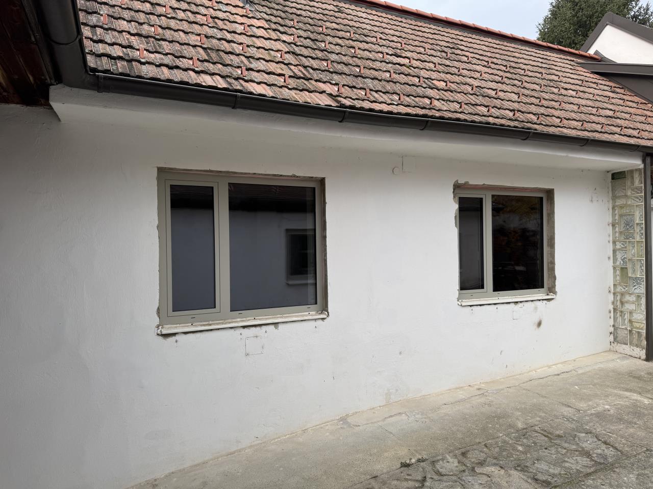

gestern wurde wieder ein riesen meilenstein erreicht 😍
die farbe war definitiv die richtige entscheidung. (fensterbrett ist provisorisch bis fassade kommt.
2025/20251109495059.jpg
9.11.2025  (#168)
Wow, du gibst ja Gas.
Wollte meine Frau auch erst so in die Richtung. Nun wirds aber weiß in weiß bei uns.
  •  christoph1703
9.11.2025  (#169)
Gefällt mir sehr gut, ist das ein leicht bräunliches Grau? Die asymmetrische Aufteilung finde ich auch sehr gelungen 👍
  •  rocko567
9.11.2025  (#170)
ja die aufteilung taugt mir auch sehr (war meine idee haha)
ja 7032 kieselgrau ist ein leicht grünbräunliches grau. sehr hübsch
im fenster farbenthread hab ich mehr fotos hochgeladen

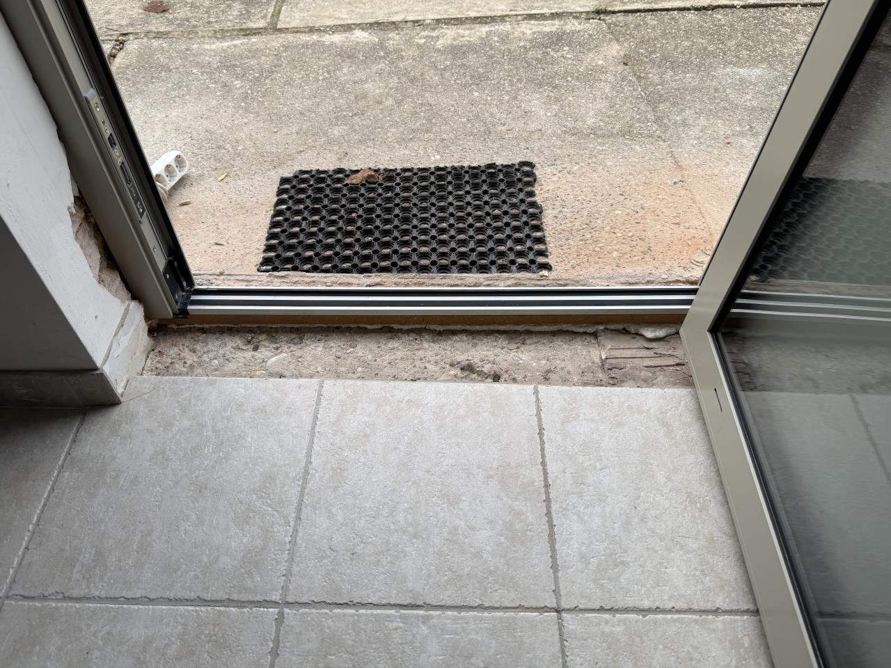

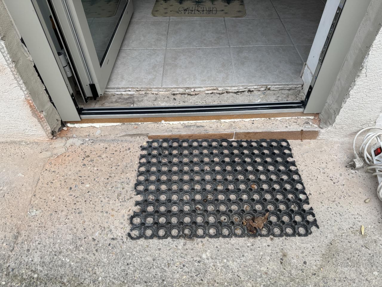

bei der türschwelle wurde ein teil des bodenaufbaus notgedrungen entfernt. wie würdet ihr das wieder schließen?
außen ist mir die sache recht klar - ich würde einen xps keil basteln, der ein gefälle weg von der tür ausbildet und darauf ordentlich flüssigkunststoff schmieren, dass das dicht ist.
reicht innen einfach mit ausgleichsmasse auffüllen und die fliesen wieder ankleben?
oder sollte ich den sichtbaren beton auch mit flüssigkunststoff abdichten und darauf die ausgleichsmasse gießen? oder innen auch ein dünnes xps?
- vorher war da absolut keine abdichtung bei der alten türe... weder innen noch außen; trocken wars trotzdem; daher gehe ich davon aus, dass alles was ich mache eine verbesserung darstellt.
(dass das alles nicht viel mit önormen zu tun hast ist mir bewusst... ;) ) aber aufgraben war keine option.

  •  christoph1703
11.11.2025  (#172)
Wenn sichs platzmäßig ausgeht, würde ich eigentlich schon XPS hinlegen. Besser wenig Dämmung als keine Dämmung wäre mein Gedanke. Dann müsstest du die Fuge zu den bestehenden Fliesen mit Silikon machen, weil das XPS minimal nachgibt.
Viel Höhe hast du da aber nicht, oder?
  •  rocko567
11.11.2025  (#173)
seh ich eigentlich auch so. eine dünne 2cm xps platte und darauf ausgleichsmasse wird sich ausgehen.
nein das ist nicht viel höhe. vllt. so 5 cm.?  ich weiß auch nicht was das für platten unter den fliesen sind; ist mir aber ehrlich gesagt auch egal - das ist das gästehaus (da wo wir jetzt wohnen, während im haupthaus großbaustelle herrscht...)
am oberen bild links is gleich die nächste kleine baustelle haha die fenster wurden mit kompriband von aussen an die innere laibung gestellt; quasi dass die laibung innen gerettet werden kann. das ist auch zumeist gelungen... ;)

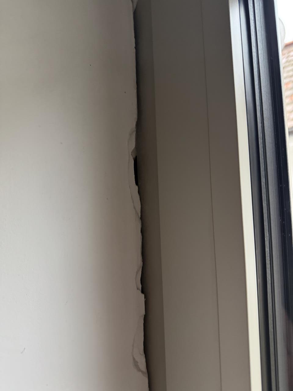

beim fenstertausch wurden die fenster von aussen an die bestehende laibung mit kompribändern drangestellt.
beim ausbau der alten fenster sind leider an manchen stellen ecken ausgebrochen.
wie würdet ihr das spachteln? und im anschluss acrylfuge ziehen?
bzw welche spachtelmasse macht da sinn? sind ja doch eher kritische bereiche was schimmel angeht.
  •  christoph1703
15.11.2025  (#178)
Bezüglich Schimmel würde ich mir bei der Materialwahl keine Gedanken machen, sondern die Ursache (Taupunktunterschreitung) eliminieren.
KWL und Außendämmung hast du geplant?
  •  rocko567
15.11.2025  (#179)
aussendämmung kommt nächstes/übernächstes jahr. KWL im gästehaus nicht, im haupthaus habe ich sie schon geplant, dort sind die fenster aber anders eingebaut (glattstrich und mit airstop bändern verklebt.
nur hier im gästehaus haben wir innen die laibung innen erhalten.
die fenster die vorher drin waren waren keine klassischen altbau fenster - sondern recht dichte zweifachverglaste kunststofffenster. die jetzigen sind dreifachverglaste alufenster.
bezüglich schimmel gabs egentlich nie probleme.
wir heizen ordentlich und lüften 3-5 mal komplett durch.
(aber dass die lösung mit den kompribändern in den laibungen so nicht perfekt und luftdicht ist ist uns bewusst und war so gewünscht.)
