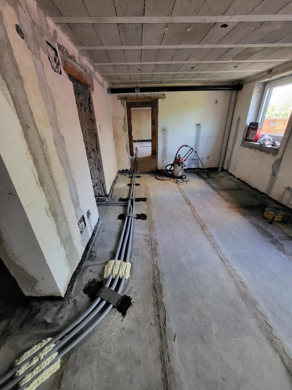

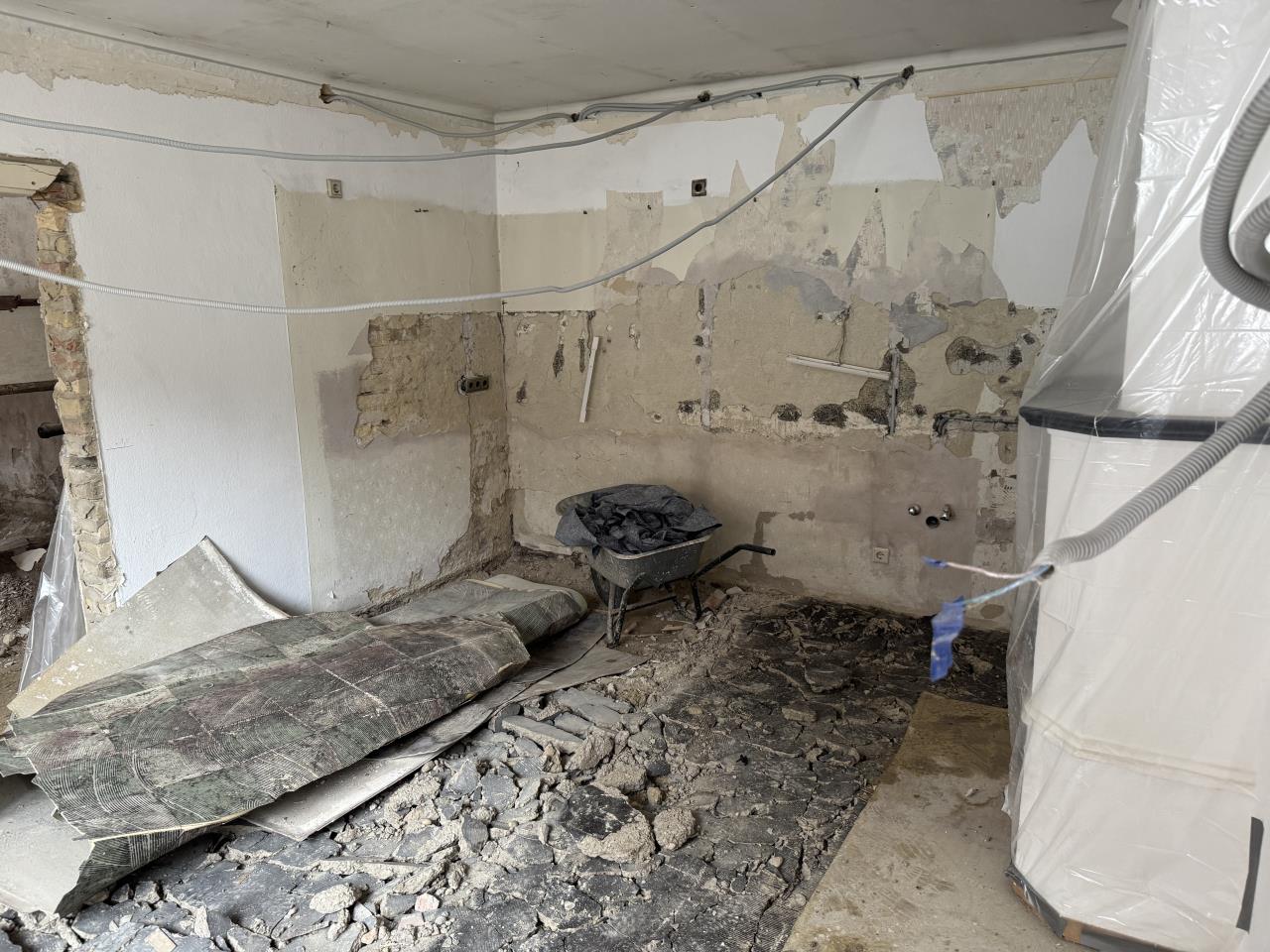

2025/20250707914113.jpg
kleiner zwischenbericht - bzw kleines zwischenstandsfoto. woran denkt ihr wenn ihr das seht? (ausser an brechreiz verkauf der liegenschaft)
  •  Scapal

vielen dank für deine netten worte. sorry falls ich deine PTSD getriggert habe.... ;)
tatsächlich ist aber zumindest das foto halb so wild. ich war davon überzeugt, dass kleber; estrich oder pvc/vinyl asbest enthalten.
tatsächlich ist in gezeigtem aufbau kein asbest enthalten 🤓
habe dazu eine probe aller schichten an das denkmalamt geschickt und ein gutachten retour bekommen.

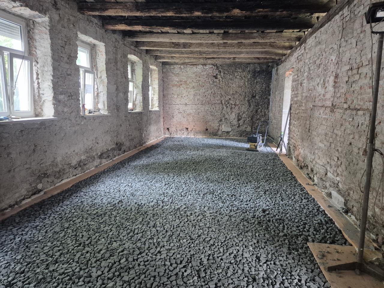

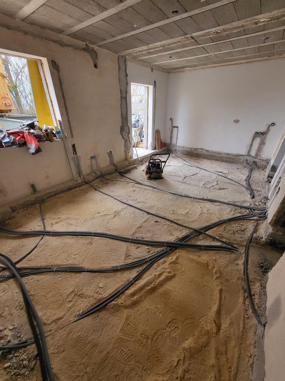

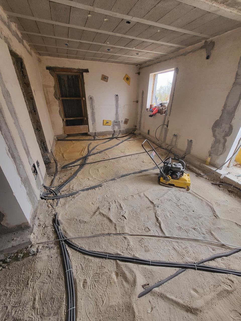

👀 zu und durch. Hatten wir auch, anbei ein paar Bilder damit ihr nicht allein seid:
2025/2025071484223.jpg
2025/20250714173372.jpg
2025/20250714668724.jpg
2025/20250714575983.jpg

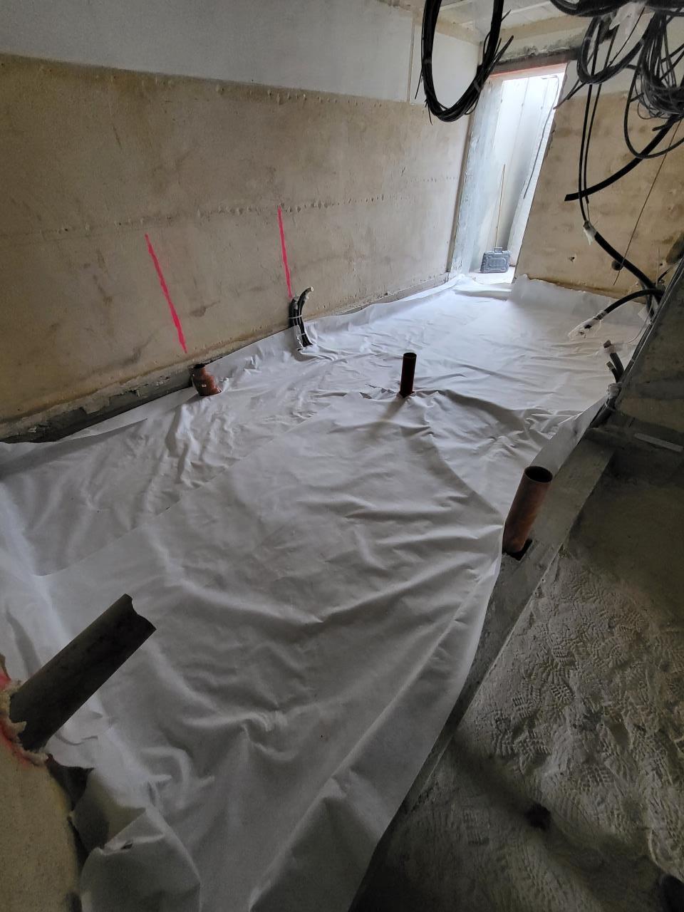

14.7.2025  (#33)
im selben Boot 😘
2025/20250714832891.jpg

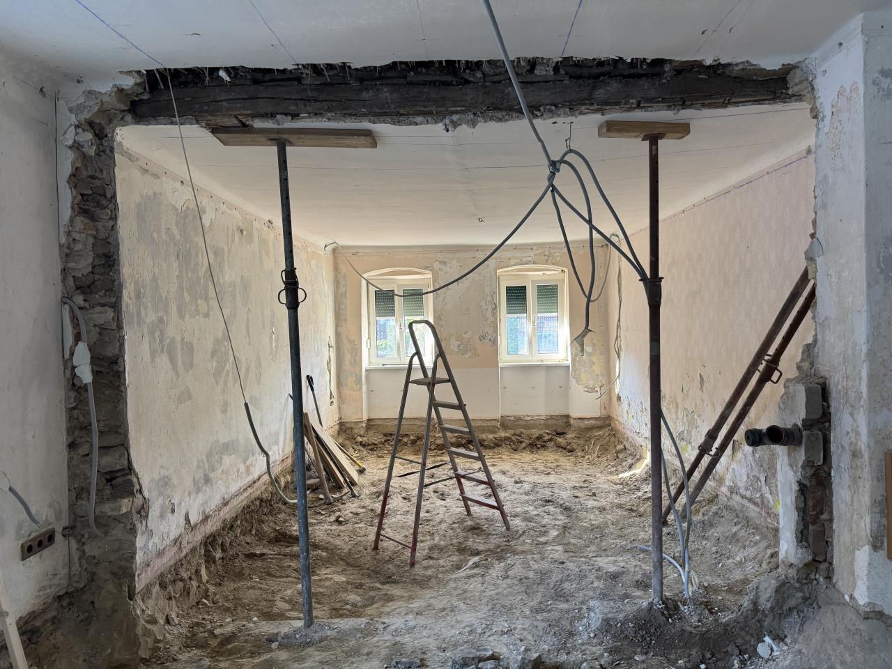

@Pedaaa meine decke wird auch noch freigelegt; dann sieht das wahrscheinlich so aus wie bei dir. hast du die träger gelassen oder getauscht?
2025/20250714620365.jpg
14.7.2025  (#35)
ja, war eine "schöne" Arbeit, die angenagelten verputzen Schilfmatten runter zu schlagen 😷
Die Balken sind bei mir "aus meiner Sicht" noch alle brauchbar. Würde als nur abhängen/ausnivellieren und dann Dampfbremse drunter und mit Zellulose auffüllen.
Aber ich lass vorher noch den Zimmerer meines Vertrauens drüberschauen.
Wollte bzw. will eh auch eine Fotostory mit allen Fortschritten usw. machen, aber ich komm mangels Zeit absolut nicht dazu... 😕

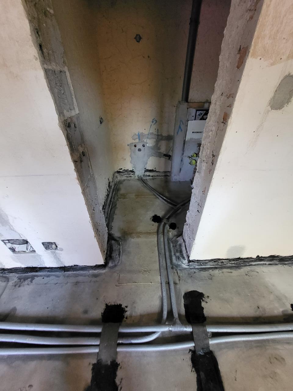

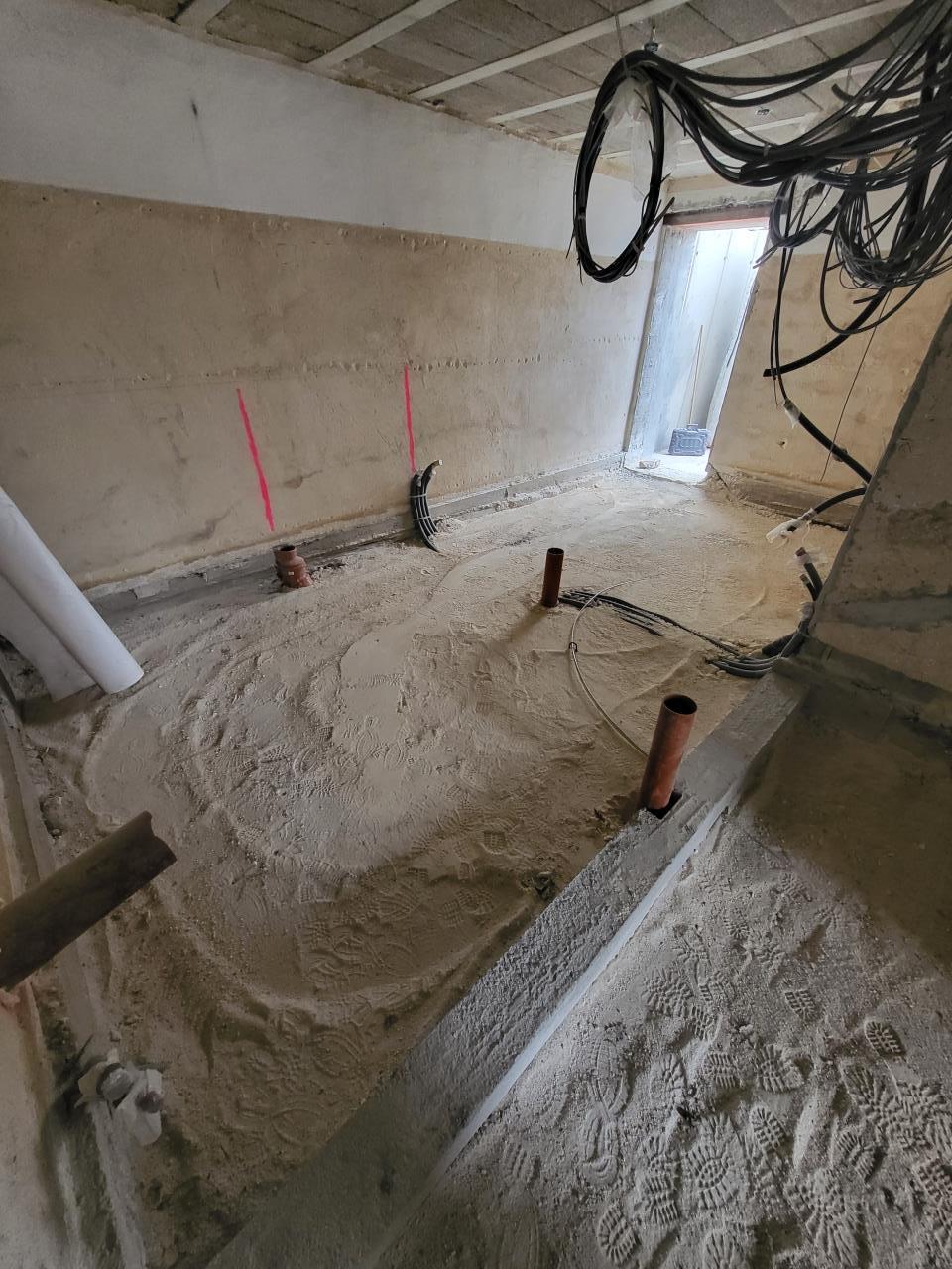

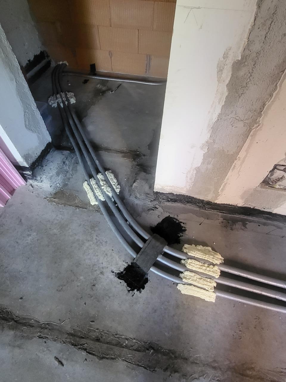

Mit Bitumenflämmpappe und die Streifenfundamente mit Bitumenvoranstrich und alles ordentlich verklebt. Darauf dann die Schüttung.
2025/20250714404181.jpg
2025/20250714864195.jpg
2025/20250714351013.jpg
2025/20250714166695.jpg
Die Elektroinstallation wurde ganz unten verlegt.
2025/20250714325024.jpg

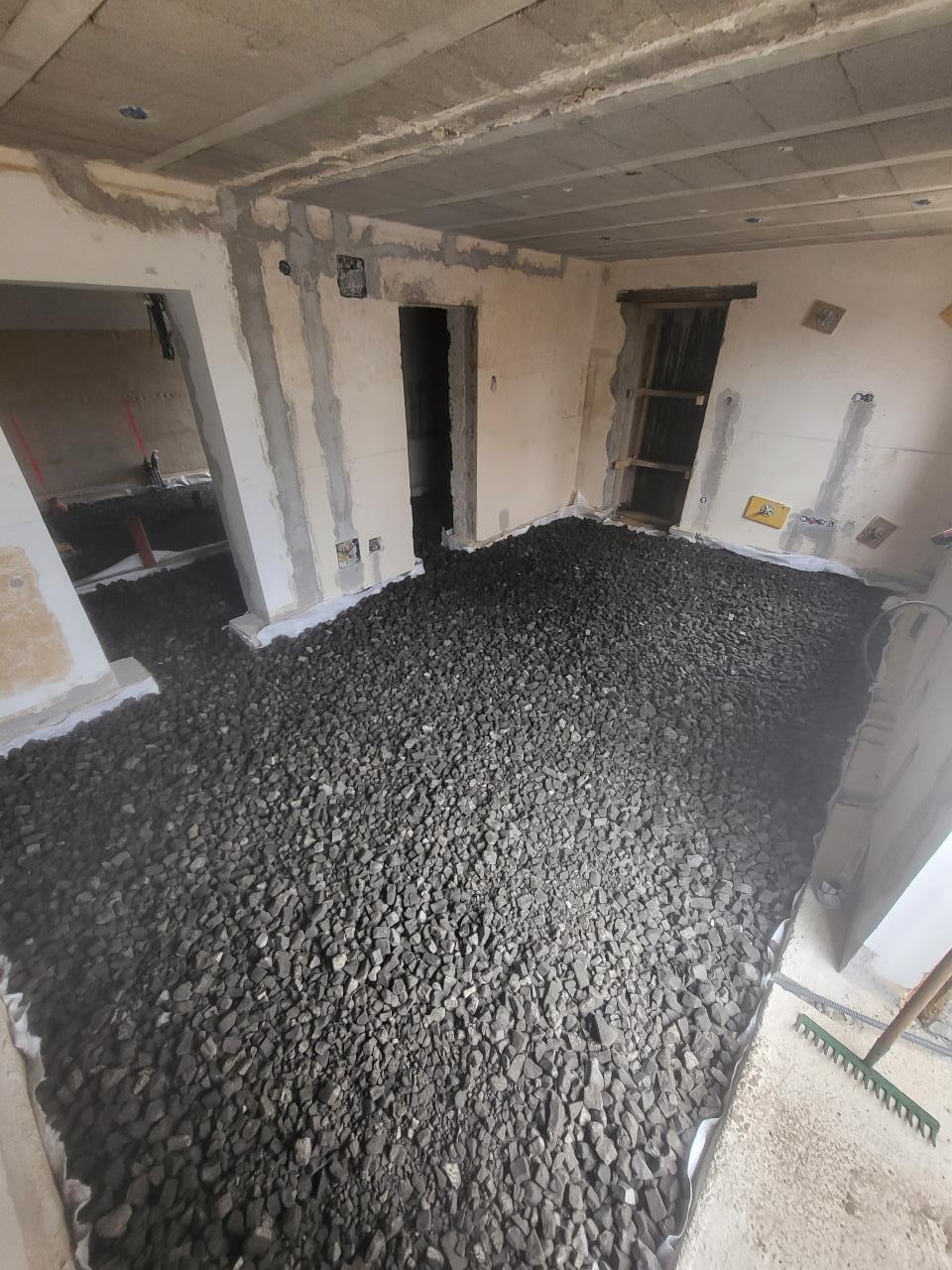

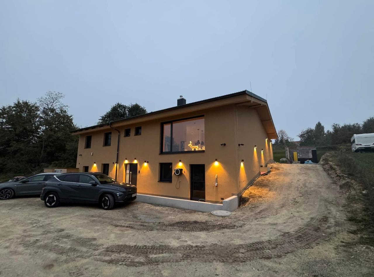

Das war Bestand das "alte" Haus. Dieses steht auf einem Streifenfundament. Das Haus steht auf einem steinigen Untergrund und haben hier 0 Probleme mit Grundwasser, das gibt es hier nicht. Die Bahnen haben wir geflämmt (überlappend) und an das Streifenfundament "angebunden". Sauberkeitsschicht war der vorhandene Sand. Dieses Haus stand schon 40 Jahre und hat mein Onkel gebaut. Bevor wir begonnen haben wurde uns von mehreren Seiten geraten, das Haus aufgrund der guten Bausubstanz stehen zu lassen. Somit haben wir Kernsaniert und einen Zubau gemacht.
2025/20250714524931.jpg
Ist ein Foto vom letzten Jahr, links der Dachrinne ist der Altbestand.

Abdichtung auf Schüttung (Blähglas) -> Schaumglasschotter -> Geotextilvlies -> Erdplanum
Die Bahnen werden verschweißt (überlappen), nicht vollflächig geflämmt
