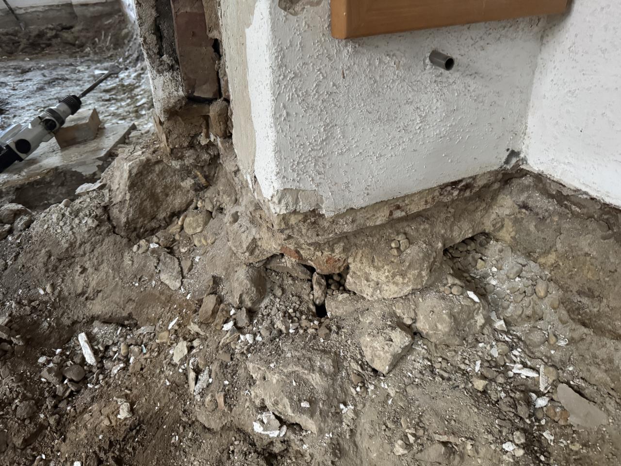

das thema horizontalsperre führt mich auch gleich zu meiner ersten frage bzw. thematik generell.
die eine wand bei der ich die horizontalsperre probieren möchte sieht wie in der skizze zu sehen aus. innen ist höher als außen. und der bereich mit dem fragezeichen markiert macht mir kopfzerbrechen. ich endeffekt ist es eine wand aus stein, sofern ich das von innen feststellen kann, aussenseite verputzt gegen aussenluft; innenseite gegen erde.
diese kann wasser von unten ziehen bishin zur neu einzubringenden horizontalsperre (orange)
die wand aussen soll früher oder später gedämmt / saniert werden.
der anschließende boden ist eine betonplatte.
wie muss ich die wand aussen behandeln / sanieren, dass das funktioniert? abdichtungsschlämme hochziehen mit hohlkehle bis zum bereich der horizontal gesperrt ist damit netz und putz keine feuchte von unten ziehen?
vielleicht tu ich mir auch einfach viel zu viel an?

  •  massiv50er
4.6.2025  (#5)
Ich würd da eher eine Verblechung denken. Bin mir nicht sicher ob die Dichtschlämme als Ersatz zur Klebespachtel auf Dauer auf nassen Untergrund haftet....

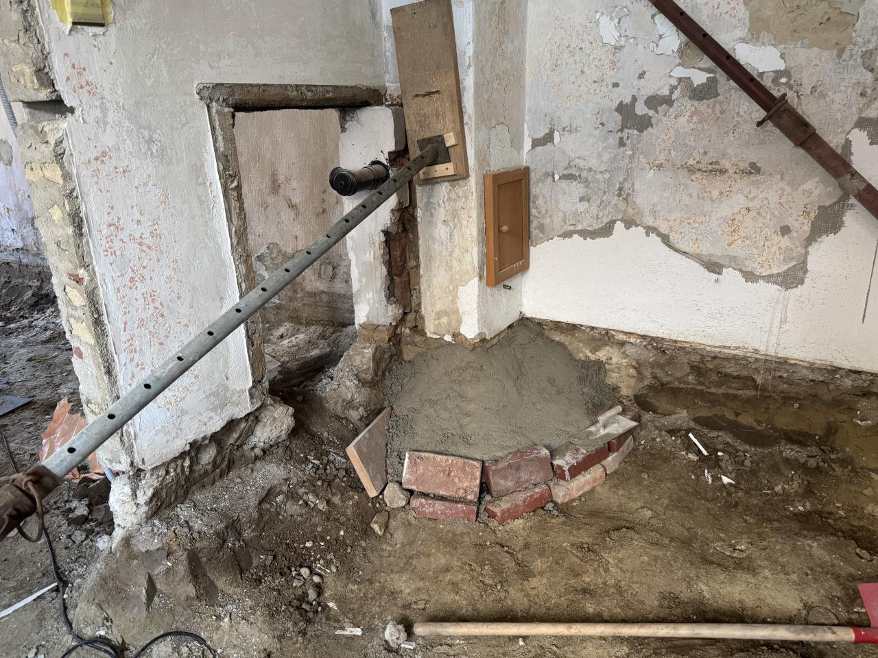

19.6.2025  (#10)
2/3 des fundaments sind betoniert. jetzt kommt links die wand raus jnd das wird das restliche eck fertigbetoniert. eventuell steck ich noch 6 er eisen rein als verbindung zwischen den beiden betonabschnitten.
ps: die ziegel kommen raus. hatte nichts besseres als schalung zur hand..

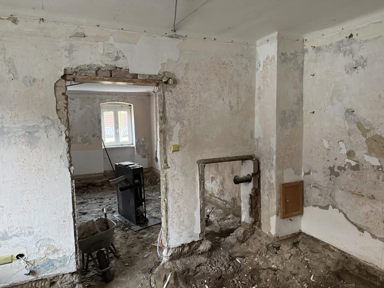

20.6.2025  (#11)
das bild unten zeigt den aktuellen stand.
horizontalsperre zuerst mittels injektion knapp unterhalb der fertigen fussbodenkante.
der aufbau von oben nach unten
- parkett verklebt
- zement-heizestrich
- FBH auf rolljet 3 cm
- EPS schüttung 5-7 cm
- abdichtung
- glattstrich
- glasschaumschotter 25 cm
- vlies
was haltet ihr von folgender vorgehensweise:
1. horizontalsperre injektion unter fertiger fussbodenoberkante
2. vlies legen und an den rändern vertikalhochziehen
3. glasschaumschotter einbringen und verdichten
4. glattstrich bzw. sauberkeitsschicht auf glasschaumschotter
5. abdichtung (welche am besten?)
6. abdichtung hochziehen seitlich
7. innenputz? kalkputz
8. schüttung
9. rolljet
10. estrich
ich frage mich wie ich die randabschlüsse am besten mache. vlies hochklappen? damit die erde überdeckt ist?
was sagt ihr zur zeitlichen abfolge?

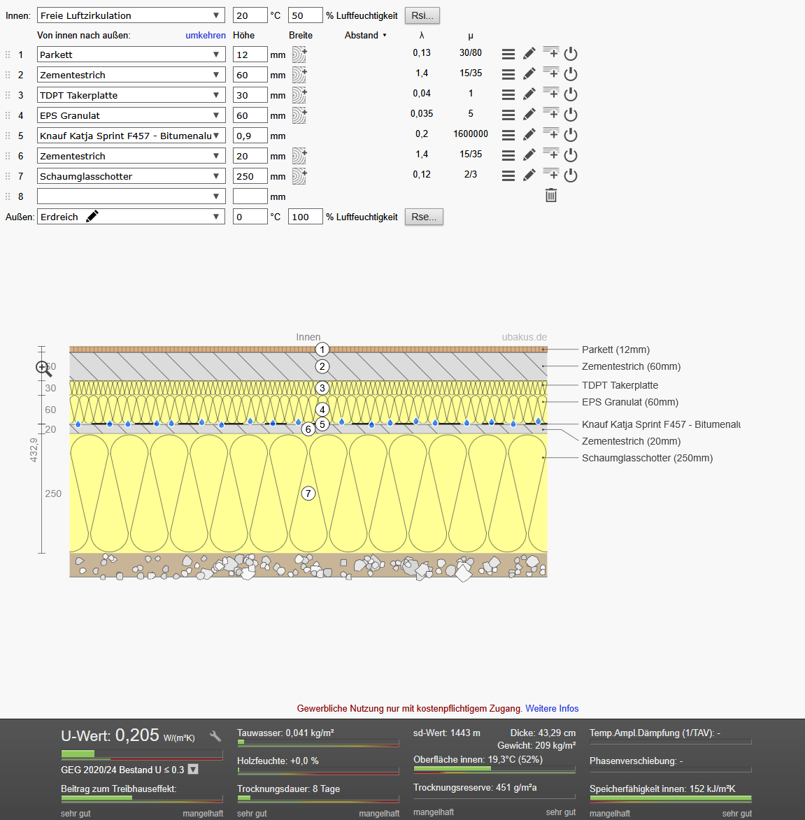

2025/20250630721304.png
das wäre der aufbau... erdreich mit 0 grad angenommen ?
meint ihr das tauwasser ist ein problem?
