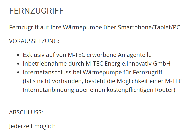

Hat jemand von euch bei M-TEC einen Wartungsvertrag oder zahlt so wie ich jährlich mittlerweile fast 80,- für die "Fernwartung"?
2025/20251024430052.png
ich sehe darin wenig Sinn weil ich bei Problemen mit der Heizung ja sowieso den Reparaturdienst zahlen muss.

Keine Wartung, kein Fernzugriff bei bei mir. Mein Kühlschrank hat auch keinen Wartungsvertrag.

ich habe einen Garantievertrag auf 10 Jahre, allerdings ohne Wartung.
Finanziell allerdings schon eine Hausnummer... Aktuell 320 Euro / Jahr

Das ist wirklich eine Hausnummer😐. Die ersten 3 Jahre hast du bei unbeweglichen Teilen (z.B. Heizung) ja sowieso die gesetzliche Gewährleistung. 🤔
Magnum2 schrieb: Keine Wartung, kein Fernzugriff bei bei mir. Mein Kühlschrank hat auch keinen Wartungsvertrag.
so ist es. In den 6 Jahren wo unsere Heizung läuft hat M-TEC den Fernzugriff 1x benutzt um uns anzurufen und zu sagen dass vermutlich der Schutz gefallen ist (Gewitter).
