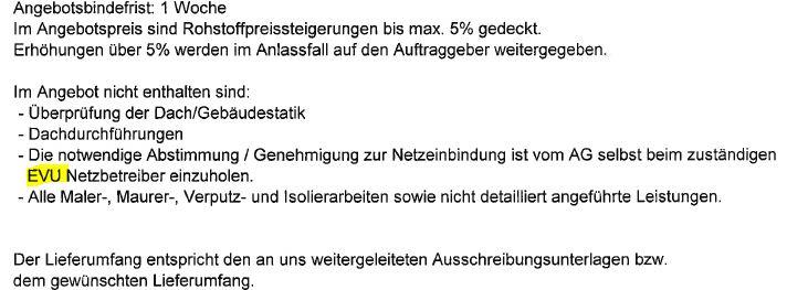

  •  stefan4713
11.9.2023  (#19)
wiwi schrieb: zu nutzlosem Stochern in der Nebelsuppe und fehlerhafter Beratung durch die versammelte Forenmannschaft.
das passiert nicht, weil es  forenadmins gibt (stille oder offizielle), die sich da fürsorglich um klarstellung bemühen
aber wie in allen foren, wird oft sehr technisch gesprochen, was für den laien wieder zuviel ist und es bedarf eines übersetzers emoji
in meinem angebot steht dummerweise, dass ich  beim zuständigen EVU selbst mich kümmern darf
also ist das für meinen sprachgebrauch im grazer becken nachwievor nicht ganz unrichtig aber leider... falsch - ich habs verstanden - jetzt müßt ihr nur noch dem TE erklären, wie er die 10kw netzzusage ausnutzen kann

  •  wiwi
11.9.2023  (#21)
Der war gut, nein passiert ganz sicher nie. 🤣
Es geht halt nicht ohne einen gemeinsamen Nenner, und das sind die technischen Grundlagen mit ihren konkreten Begriffen. Aus dem Angebot geht ganz klar hervor dass der Solarteur nicht für dich zum Netzbetreiber geht. Dass du die notwendigen Unterlagen nicht zusammenbekommen wirst wenn du dich auf die drei Buchstaben versteifst wirst du schon selber herausfinden, das ist dem Angebotsschreiber aber auch wurscht er geht für dich zu keinem von beiden.
Was jetzt konkret in der Einspeisezusage von @csae37 steht wissen wir auch immer noch nicht - siehe Beitrag #8.
