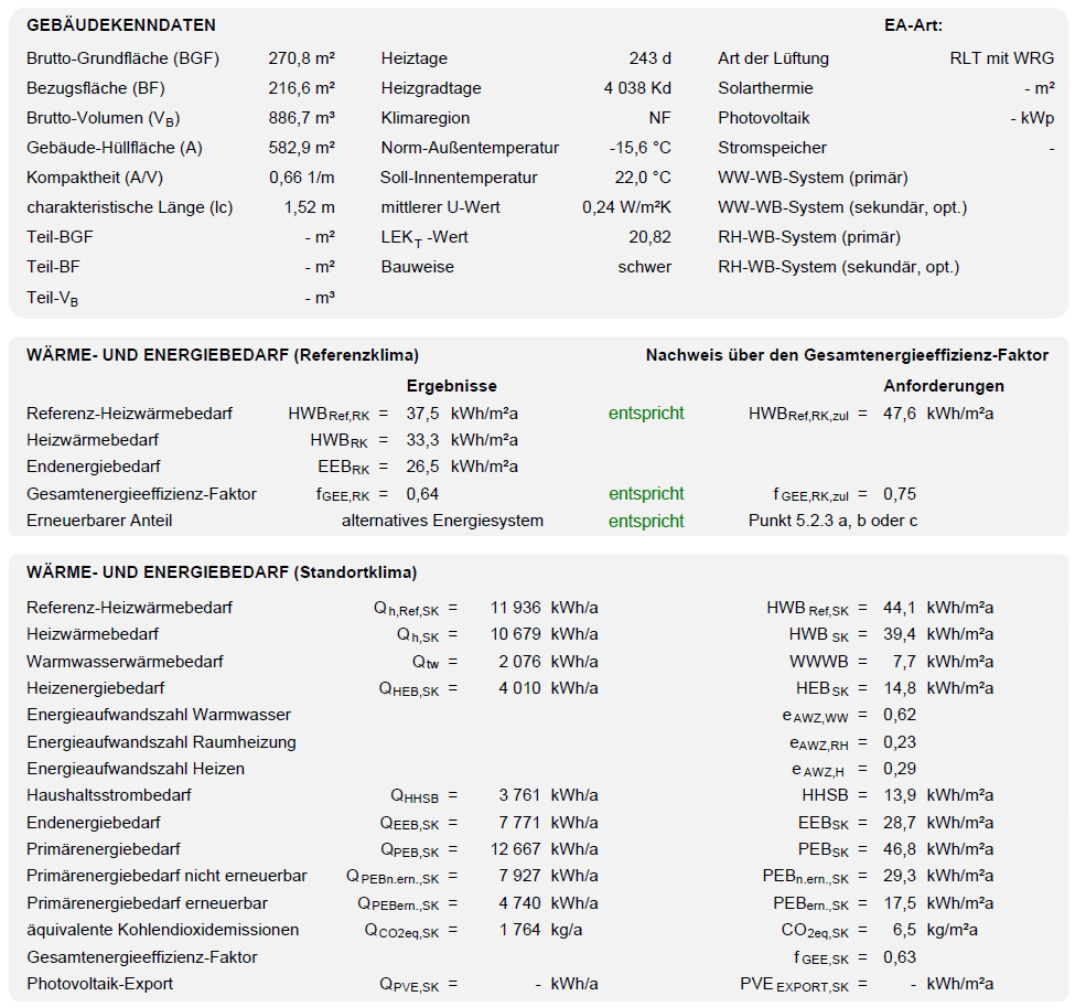

Muss den Beitrag nochmal hochholen. Wir können jetzt gegen Aufpreis auf die modulierende 300G wechseln. Nur welche Größe ist optimal? Deshalb die Frage an die versammelten Experten:
Der Referenzwärmebedarf des Bauvorhabens (Haus + Doppelgarage (temperiert)) ist ca 12kW.

speckulazius schrieb: Der Referenzwärmebedarf des Bauvorhabens (Haus + Doppelgarage (temperiert)) ist ca 12kW.
Ein Wärmebedarf ist in kWh, eine Heizlast in kW.
Wie hoch ist euer HWB SK (ohne Ref, ohne RK) laut EAWEAW [Energieausweis]?

14.3.2023  (#19)
39,4 - wobei hier nur das Wohnhaus berechnet wurde.

14.3.2023  (#20)
Ohne die m² BGF ist der Wert mäßig hilfreich 😉
Schreib mal die "Langzahl" der kWh rein. Vermutlich irgendwas mit 1x.xxx.

14.3.2023  (#21)
Wie gesagt m² sind mit Vorsicht zu genießen, weil meiner Meinung nach die Doppelgarage nicht berücksichtigt ist:
