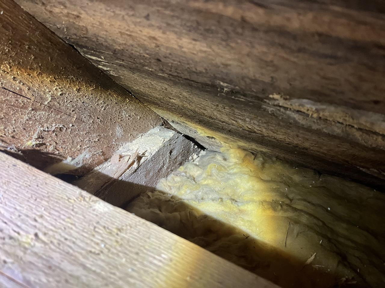

Wenn ich mir dieses Bild anschaue, dann liegt der Ziegel knirsch an der Schalung an.
Da kann kein Luftaustausch stattfinden.

Du brauchst beim Kaltdach oben am First eine Abluft und auch unten in der Mauerbank eine Öffnung für Zuluft. Nur so bekommst du einen Luftaustausch hin, der das Kondensat ableitet.
Ob das mit dem Zimmerer löst, oder Baumeister oder selbst mit einem Bohrhammer und ein paar ordentliche Löcher oder einen Schlitz zwischen oberster Ziegelschar und Schalung reinstemmst und dann mit Schutzgitter zumachst, dass ist dann eine andere Frage.
Vielleicht hat auch der Dachdecker eine Idee, wie man das sauber lösen kann.

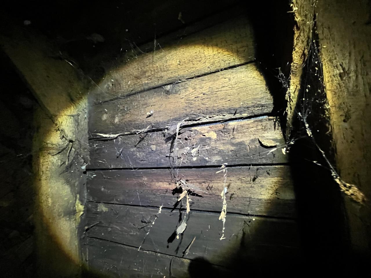

Ah, das sind keine Schwammerl, sondern Kokon von irgendwelchen Viechern. Da die Insekten scheinbar genau einen feuchten, windstillen, warmen Ort für den Kokon suchen, dass ist offensichtlich, dass es ihnen dort taugt, wenn sie dort eine ganzen Insektenstaat durch bauen.
Das ist auch nicht beruhigend, sondern zeigt dass da Handlungsbedarf vorliegt, damit keine holzzerstörenden Pilze oder Insekten sich einnisten.
Hast du schon probiert ob sich die feuchten Stellen im Holz besonders leicht eindrücken lassen? Da würde es dann nämlich die Sanierung aufwendig werden.
Deswegen würde ich an deiner Stelle zügig handeln, damit es nicht soweit kommt.
Falls du Dachfenster in dem Bereich hast, würde ich gerade in der Heizsaison, wenn viel Kondensat anfällt den Dachraum möglichst ausgiebig lüften (am besten querlüften).

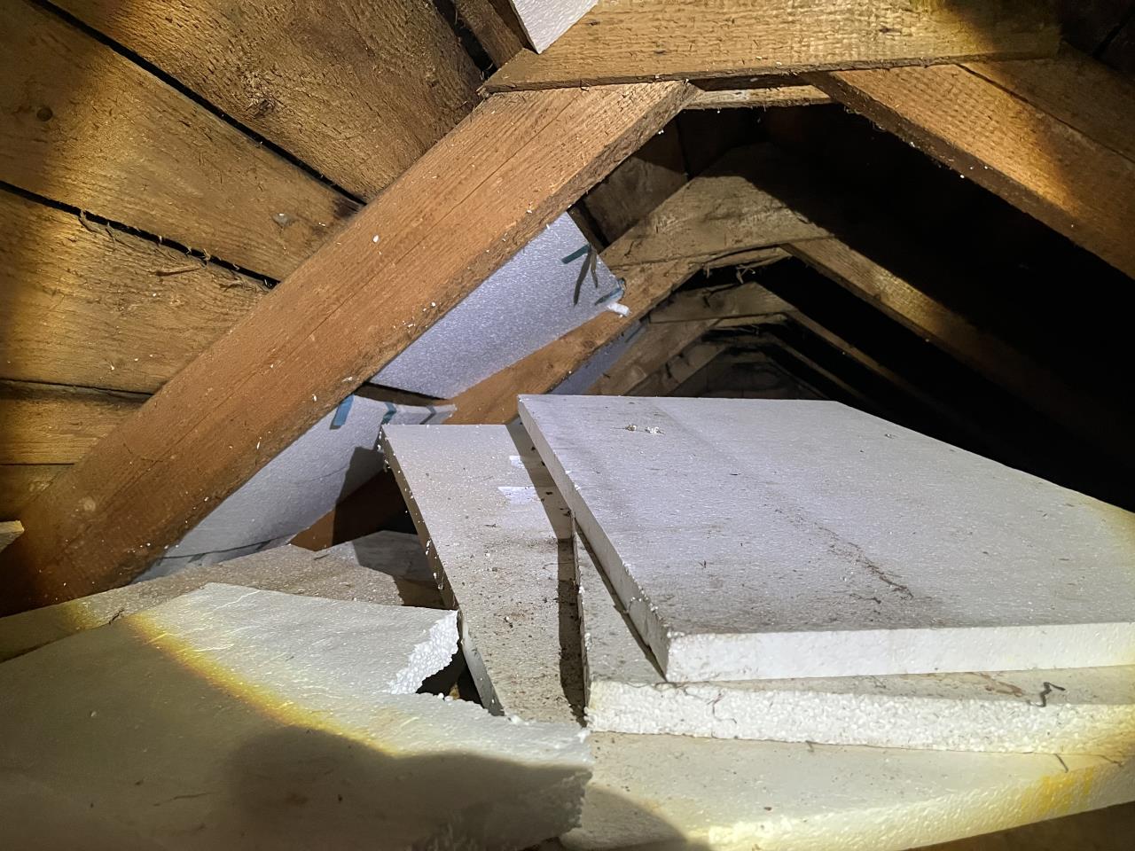

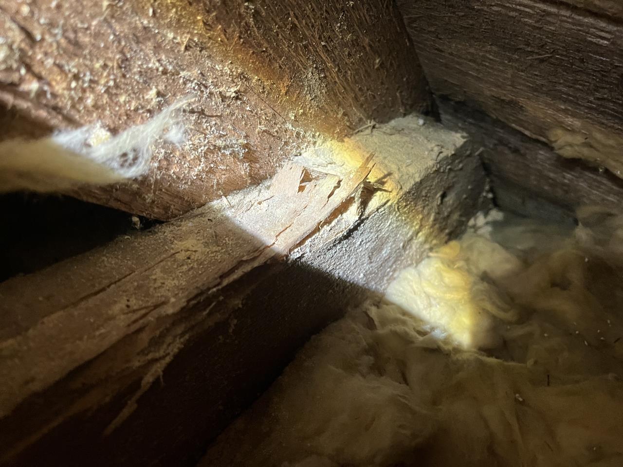

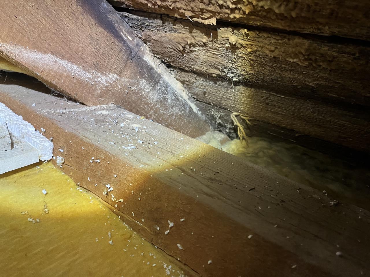

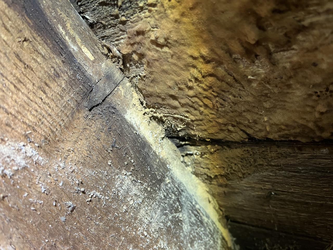

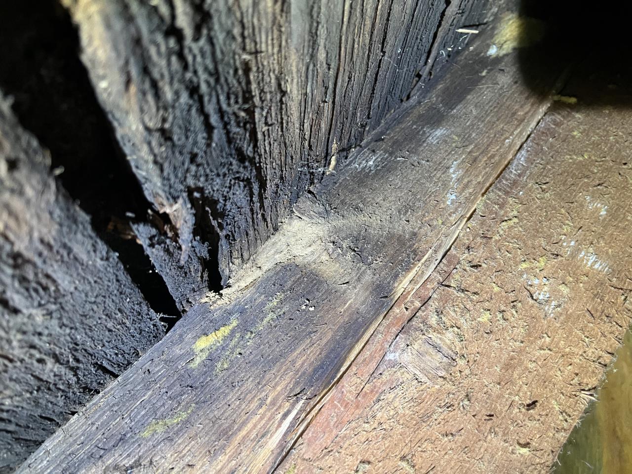

Liebe Freunde,
ich möchte keinen neuen Thread aufmachen und "hänge" mich deshalb hier an, in der Hoffnung, dass die Experten das hier aufschnappen und mir mit ein paar Ratschlägen zur Seite stehen!
Ich habe ein ähnliches Problem, nur dürfte der Grad der Beschädigung höher sein.
Ausgangslage:
vor Kurzem ein EFH gekauft, Bj. 1993. Dreimal besichtigt, mit BSV usw.! Mit BSV im Spitzboden reingeschaut und über der Dachbodentreppe an der Sparschalung dunkle Stellen am Holz gesehen - gemessen: trocken und nicht morsch! Erklärung seitens BSV: undichte Luke der Dachbodentreppe, somit aufsteigende feuchtwarme Luft, Kondensatbildung usw.! Wurde aber als OK angesehen, da trocken und nicht morsch => ergo, "alles gut", da feuchtwarme Luft weg diffundiert, alles wieder trocknet und so.
Wir bewohnen das Haus noch nicht, da wir punktuell sanieren usw.
Problem:
Achtung: Ich bin Laie, kein Handwerker und maße mir deshalb keine Kompetenz an! Kann aber ein wenig denken, micht in Themen wie diesem einlesen, recherchieren und eventuell 1 + 1 zusammenzählen! ;)
Ich bin jetzt wenige Monate nach dem Kauf selbst in den Spitzboden, um mir alles genauer anzuschauen und siehe da, wir haben ein ehemaliges Feuchtigkeitsproblem ein einem Bereich des Dachstuhls. "Ehmalig", weil aktuell alles trocken ist. Die Fotos sagen eh mehr aus als Worte, denke ich. Die Sparschalung ist in gewissen Bereichen morsch, aber ebenso einige der Sparren auf wenige cm. richtung Außenhülle (also richtung Schalung).

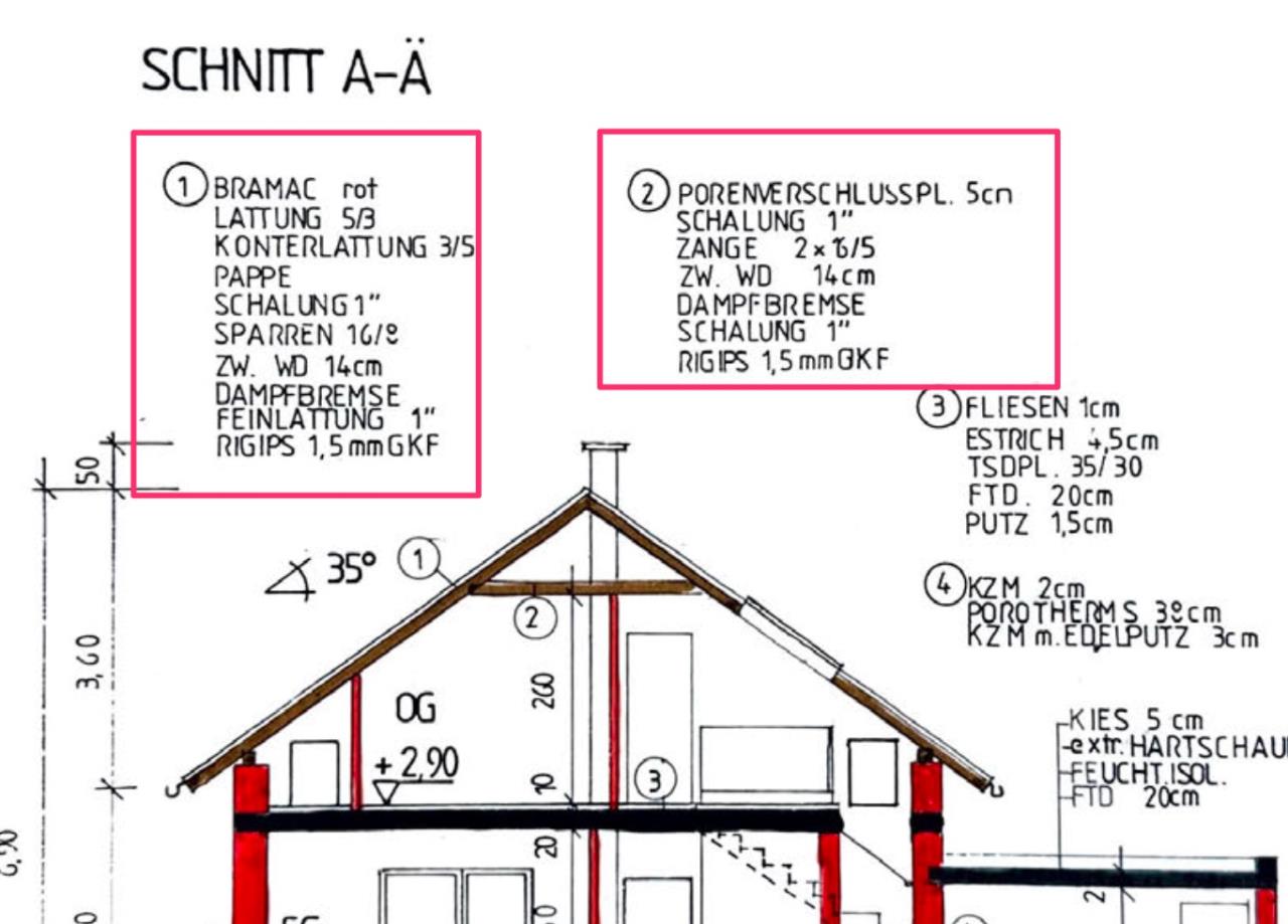

Es ist ein einfaches Sparrendach (Satteldach; als"Warmdach" ausgeführt laut Baubeschreibung), Spitzboden ist nicht beheizt und als nicht begehbar ausgelegt nach meiner Einschätzung. Dachbodenausbau/Mansarde in Trockenbauweise. Oberste Geschoßdecke in Trockenbauweise - nach oben hin diffusionsoffen gedämmt, soweit ich das beurteilen konnte. Siehe Foto vom Plan - ob das aber genau so ausgeführt wurde, kann ich nicht 100% beurteilen.
Ich vermute eine ähnliche Problematik wie in vielen verwandten Beiträgen hier im Forum, bzw. ähnlich wie in diesem Beitrag selbst! Also: schecht ausgeführte Dampfbremse in der thermischen Gebäudehülle (Dachbodenausbau), schlechte/undichte Dachbodentreppe/Luke; keine belüftung des Spitzbodens (denke hier an z.B. Querbelüftung), eine diffusionsdichte Unterspannbahn (Teerpappe?). All das hat wohl in Kombination über die letzten Jahrzente das Schadensbild verursacht und wird es wohl weitertun, wenn nichts unternommen wird.
Das ich ein Problem habe ist mir somit klar!
Egal, es ist was es ist und ich denke positiv und lösungsorieniert.
Ich würde nur gern eure Ratschläge hören hinsichtlich wer sich das in erster Linie anschauen sollte vom Fachgewerk her?: Zimmermann, Dachdecker, Trockenbauer, Dämmexperte, auf Holz spezialisierter SV oder doch eher der nächste Pfarrer?
Ziel wäre natürlich ein systematischer Sanierungsversuch, um nicht gleich ein neues Dach machen zu müssen. Dann kann ich nämlich direkt zum Pfarrer und mich schon mal hinlegen. 🤣
Ich weiß, Ferndiagnosen sind schwierig und ich möchte euch schon mal vorab meinen Dank aussprechen.
Amen und Beste Grüße!

Hallo Spinne,
hier gibt es dazu Erfahrungen und Preise: Dachstuhl - Feuchtigkeit
  •  christoph1703
18.9.2025  (#95)
Also gar so furchtbar schaut das in meinen Augen jetzt nicht aus. Den Pfarrer kannst also in der Kirche lassen 😉 Der Aufbau laut Plan ist da aber jedenfalls nicht ausgeführt.
Ich würde das mal von außen anschauen und die Ursache suchen. Den Dachstuhl kann man wohl minimalinvasiv sanieren (Sparren aufdoppeln). Je nach Zustand der äußeren Lagen kann man auch entweder alles abdecken und "ordentlich" sanieren, also diese nicht sehr diffusionsoffen klingende Pappe entfernen, oder man lässt es und bekommt es von innen irgendwie in den Griff.
Aber zuerst mal Informationen sammeln. Wenn wir den tatsächlichen Aufbau kennen, können wir vielleicht bessere Tipps geben.
Nachdem ihr noch nicht drin wohnt, würde sich eine Sanierung der obersten Geschoßdecke auch anbieten, um da eine anständige Dampfbremse anständig einzubauen.

19.9.2025  (#96)
Ferndiagnose über Fotos ist immer schwer, aber ich bin mir relativ sicher in dem Fall.
Warme feuchte Luft sammelt sich oben, also im Dachstuhl.
Wenn die Luft dort nicht zirkulieren kann (keine oder zu wenig Zu- und Abluft), dann setzt sich die Feuchte an Bauteilen ab, weil sie sonst nirgends anders hin kann.
So muss entlüftet werden (blau Zuluft, rot Firstentlüftung):
https://www.energie-experten.org/fileadmin/_processed_/0/3/csm_Dach_Dachkonstruktion_Kaltdach_Schema_Steildach_Grafik_energie-experten.org_a4bf62a4e1.jpgBildquelle: https://www.energie-experten.org/fileadmin/_processed_/0/3/csm_Dach_Dachkonstruktion_Kaltdach_Schema_Steildach_Grafik_energie-experten.org_a4bf62a4e1.jpg
Gibt es eine Firstentlüftung (oben an zB zwischen jeden zweiten Sparren offen) und Lüftersteine in der Dachhaut?
Gibt es eine Zuluft, die in der Lüftungsebene sitzt?
Luftzug kannst du gut mit einer Kerze feststellen.
Wenn kein Luftzug vorhanden ist, dann musst du das ändern (Öffungen im Traufenbereich und Firstentlüftung).
So bekommst du das schon wieder hin.
Beim schwarzen Holz kannst du prüfen ob es sich mit dem Fingernagel eindrücken lässt. Wenn nein, dann hast du keinen dauerhaften Schaden. Wenn ja, dann solltest du die Teile austauschen.
