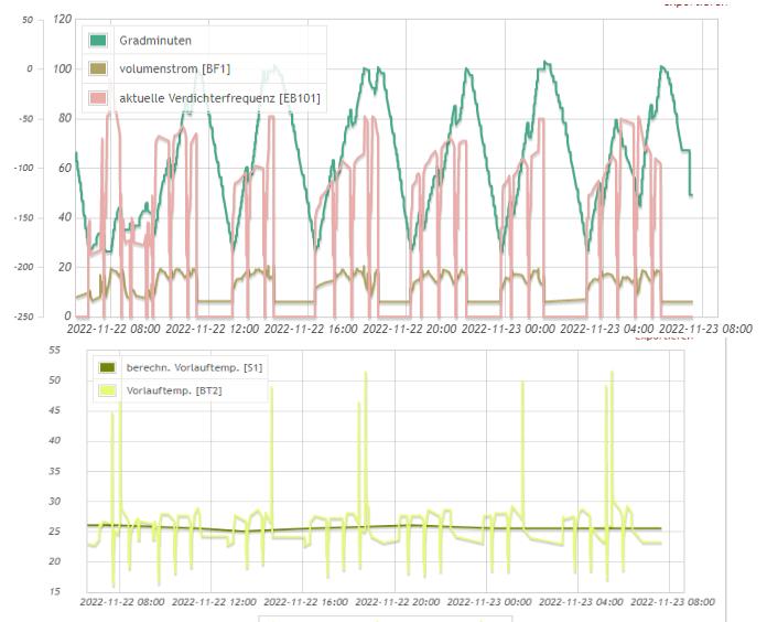

Kannst du Mal paar Diagramme aus dem Uplink hochladen? Verdichterfrequenz, Volumenstrom, Gradminuten, usw.
Vllt sieht man da schon was.
  •  az2502
22.11.2022  (#8)

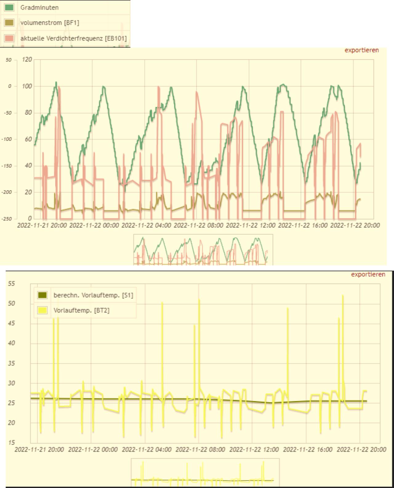

Gern, anbei. Man sieht sehr gut, wann ich die Verdichterkurve wieder auf auto umgestellt habe.
Vorlauf liegt ca 2-3°C über berechnter Vorlauf - wieso ist das so und ist das problematisch?
2022/20221122382465.png
EDIT: Muss den Beitrag leider editieren, weile ich nichts neues mehr schreiben kann.
Alleine in der Nacht von 22.11 auf 23.11 15 kWh Stromverbrauch. 1°C AT AT [Außentemperatur], kann doch unmöglich normal sein. Oder ist das ein normaler Verbrauch? Ich kanns schlecht sagen.
Anbei nochmal Diagramme von heute Nacht.

Das VL VL [Vorlauf]-Ist über VL VL [Vorlauf]-Soll liegt ist leider mit Auto-Verdichterkurve immer so. Was du machen könntest wäre wieder eine manuelle Verdichterkurve und die Pumpe GP1 auf z.B. 70% und dann mal beobachten. Könnte die Laufzeit verlängern, aber denke nicht, dass du dadurch weniger Strom benötigen wirst.

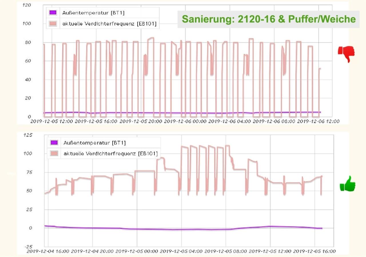

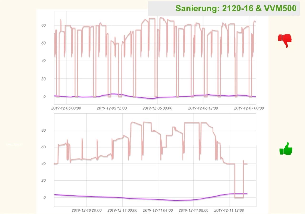

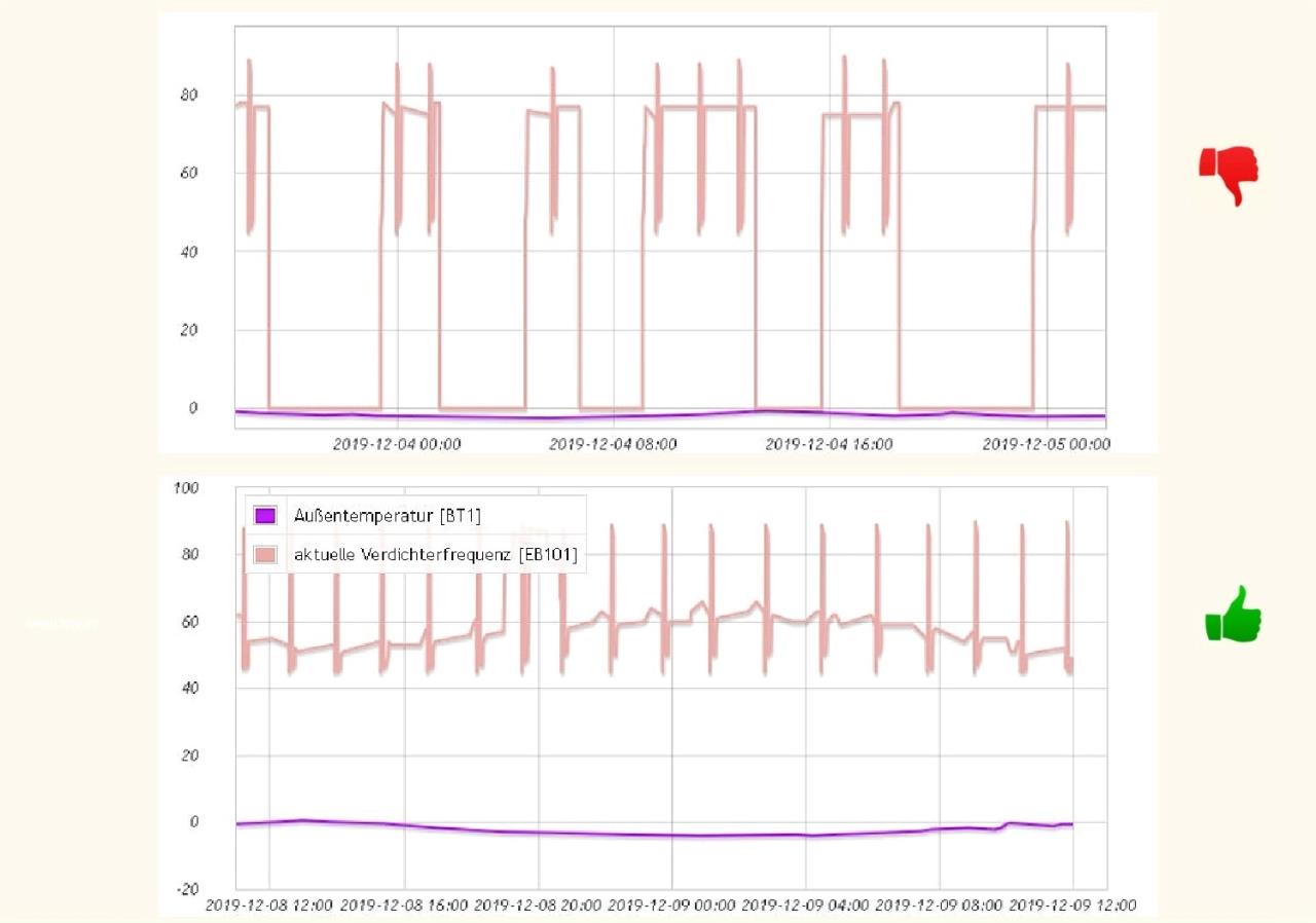

24.11.2022  (#15)
servus becker,
Becker schrieb: 70Hz kommt mir auch ein wenig hoch vor...

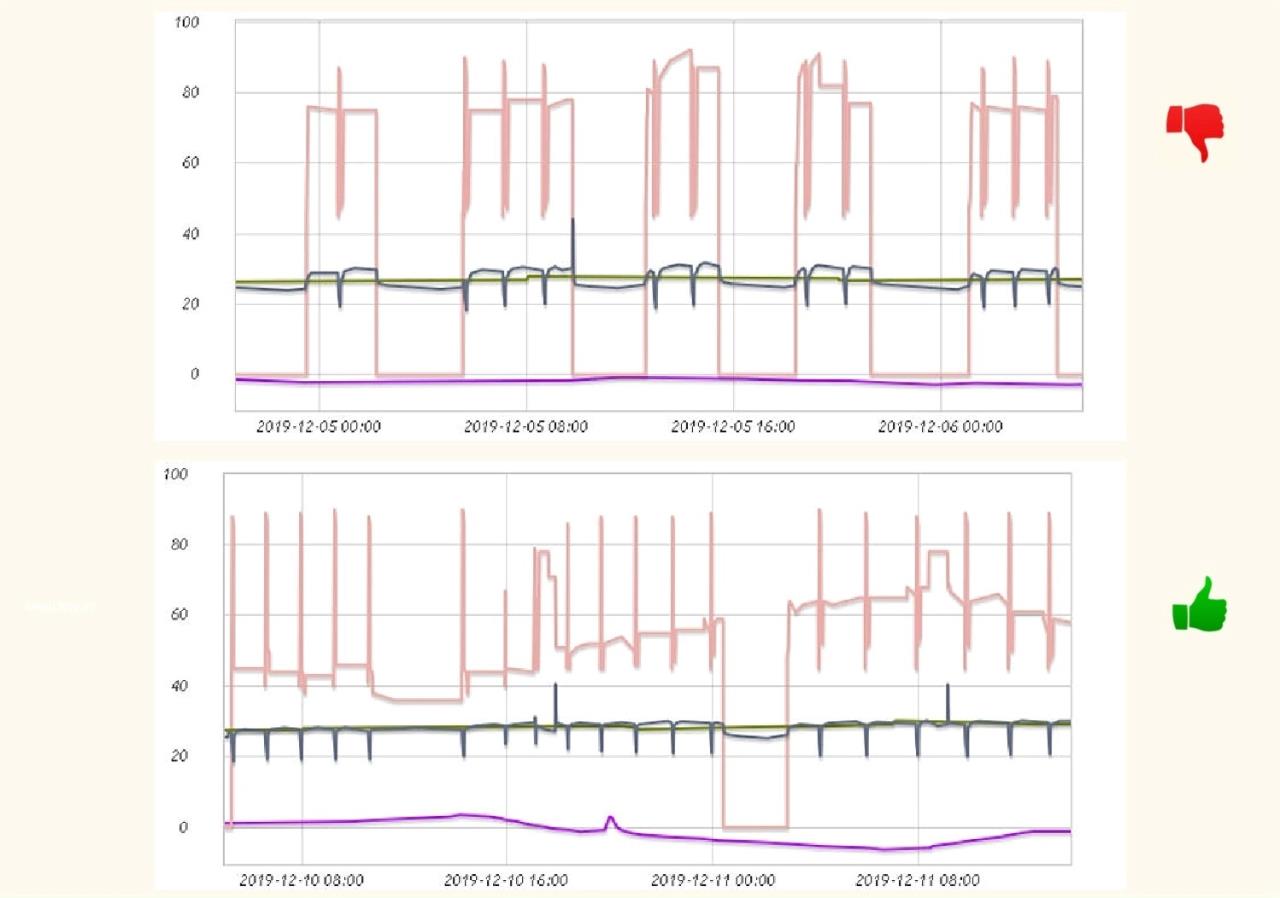

drehzahlregelung ist bei lwwp ziemlich komplex. es ändert sich ständig der arbeitspunkt durch die außentemperatur und den vereisenden verdampfer.
der regler arbeitet mit einem fixen startwert der drehzahl der von der außentemperatur abhängig ist. bei anlagen die zu hoch laufen und takten muß man dann diese verdichterkurve ans gebäude anpaßen, ähnlich der heizkurve...
hier ein paar beispiele wo wir das durchexerziert haben...
zuerst die direktheizungen...
2022/20221124445502.jpg
2022/20221124319578.jpg
2022/20221124703124.jpg
2022/20221124838000.jpg
im zweiten beispiel sieht man schön wie vl-ist an vl-berechnet zu kleben beginnt wenn die modulation zum bedarf paßt...
