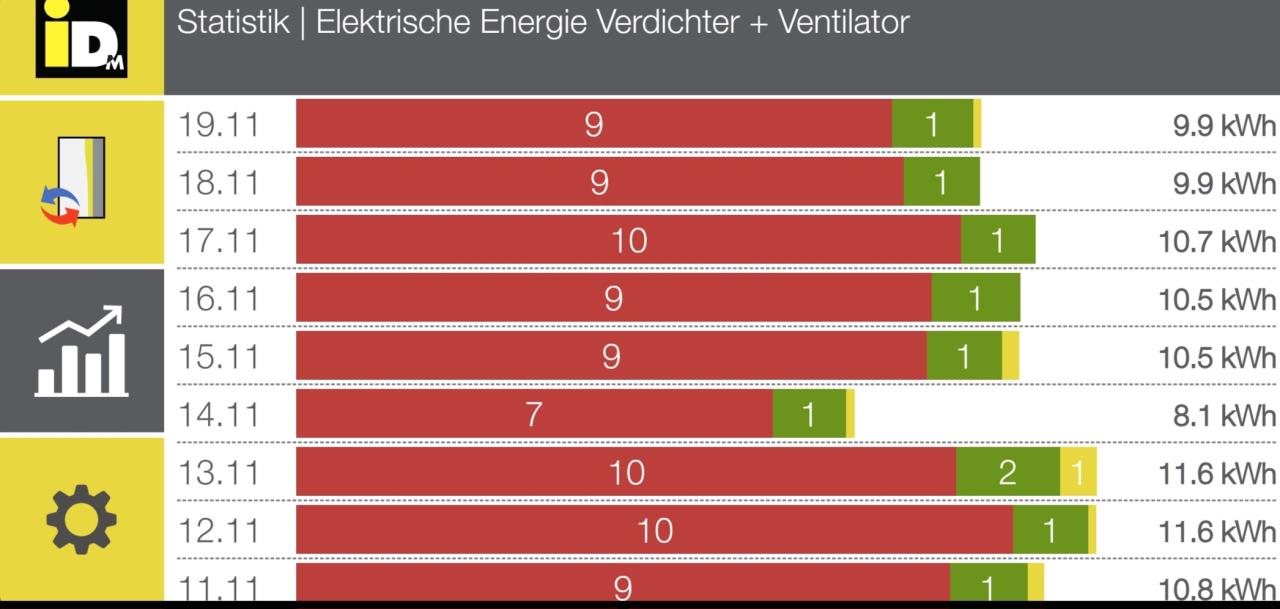

Hier auch noch der aktuelle Stromverbrauch der letzten Tage: (Standort nahe Salzburg)
2022/20221122508056.jpg
22.11.2022  (#2)
firas1 schrieb: Ich habe auch noch eine Einzelraumregelung über die Gira Taster, somit sollten die Stellventile bei Erreichen von 22° in den Wohnräumen wieder zurückregeln.
Ist halt sinnlos, das zurückregeln. Damit sparst weder Energie noch läuft die WP WP [Wärmepumpe] dann rund und gut..
Nachtabsenkung bei einen modernen Haus mit WP WP [Wärmepumpe] ist sowieso Schwachsinn. Da steckst fürs Wiederaufheizen mehr Energie rein als fürs Durchheizen und hast einen Komfortverlust.
Bei dir sehe ich einen klaren Fall von einen fehlerhaften Hydr. Ausgleich und einer falschen Berechnung der Heizung. Sicher keine Wandheizung gemacht(ka ob ihr nicht wolltets) und darum erreichts ihr durch zu wenig aktivierter Fläche die 23grad nicht.

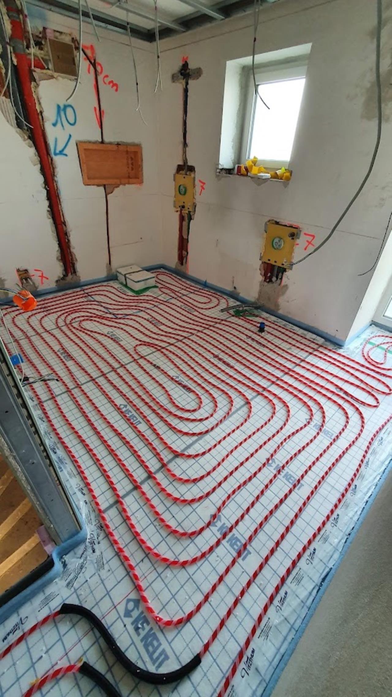

1) Das mit der zu wenigen Heizfläche kann ich mir fast nicht vorstellen. Die Schleifen wurden ziemlich eng gelegt und der Boden ist auch überall gleichmäßig warm.
Anbei auch ein Foto der Verlegung:
2022/20221123337036.jpg
2)
Das würde dann auch nur bei Schönwetter funktionieren. Ist denke ich dann besser lieber immer gleichmäßig erhitzen zu lassen.
3)
Also die Stellventile wieder gegen manuelle tauschen und so lange probieren, bis die Temperatur immer wie gewünscht im 22° Bereich bleibt?
4)
Wie könnte ich das kontrollieren?
Einen Heizpuffer habe ich meines Wissens nach gar keinen.
Ich habe hier nur den eingebauten Warmwasserboiler.
1) Wenn alle anderen Räume warm genug und das Bad zu kalt ist das hast du zu wenig Heizfläche, ganz einfach 😉 (Annahme natürlich das deine ERR ERR [Einzelraumregelung] beim Bad nicht rein pfuscht...)
2) Prinzipiell ja, wenns am Tag wärmer ist als in der Nacht auch bei Schlechtwetter^^
3) Uns ist schon klar wie das Zurückregeln der Stellventile gemeint war, genau das ist Mist:
Der Estrich kühlt einfach deutlich aus bis es für dich und den Raumfühler im Raum selbst überhaupt spürbar wird, fällt dann die Temperatur und das Ventil macht auf musst den kalten Estrich wieder voll pumpen.
Eine Flächenheizung reguliert sich durch ihre niedrige Vorlauftemperatur selbst: Wird es warm genug Raum kann sie einfach keine Wärme mehr abgeben.
Die ERR ERR [Einzelraumregelung] kannst (wie Arne es schon oft erwähnt hat) max. zum Wegregeln von Fremdwärme (Sonne oder Ofen) nutzen, aber auch das verstehe ICH z.B. nicht ganz da sie sich wie gesagt ja selbst regelt...
Normal kannst du die Antriebe der Stellventile ja abnehmen (und abschließen bzw. Raumthermostate auf höchste Temperatur stellen), danach Ventile voll auf, VL-Temp. Stück für Stück runter bis der erste Raum zu kalt wird und dann alle anderen Räume drosseln.
Oder man lässt den einen Raum (das Bad) dann zu kalt werden und schaut das man hier noch eine Lösung findet wie bereits erwähnt...

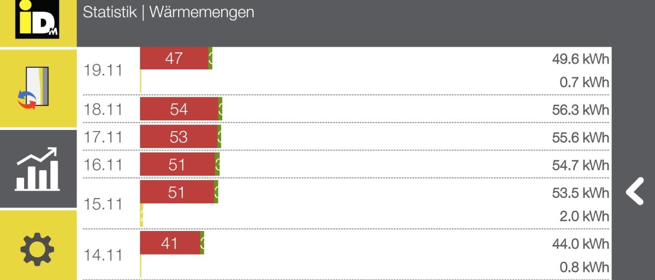

Anbei die benötigte Wärmemenge der auf dem letzten Bild ersichtlichen Tage:
2022/20221124707381.jpg

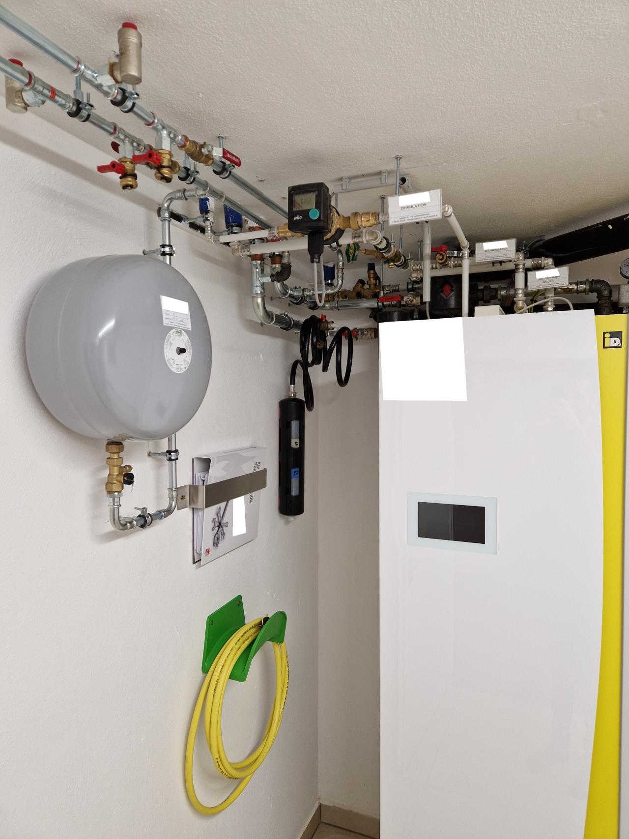

Ich habe jetzt am Wochenede alle elektrischen Stellventile gegen die manuellen getauscht und alle komplett aufgedreht.
Was mir jetzt auffält ist, dass ich im EG jetzt eine höhere Durchflussmenge habe als im 1. Stock.
Das ist mir davor nicht aufgefallen, da nie alle Ventile komplett offen waren und ich somit im OG auch immer genug Durchfluss hatte.
Es ist auch deutlich zu spüren, dass der Boden und die Räume im EG wärmer sind als im OG.
Vor allem für das Bad ist das jetzt natürlich nicht gut, da sich dieses im 1. Stock befindet und jetzt auch spürbar abgekühlt ist.
Woran kann das liegen? Ist hier zu wenig Druck in der Anlage? (ziemlich genau 1 Bar)

  •  Puitl
28.11.2022  (#13)
Dazu können die Profis hier dann mehr sagen aber ich denke mal das die Anbindeleitung des HKV (Keizkreisverteiler) im OG zu dünn ist und durch diesen Druckverlust weniger Gesamtvolumenstrom abbekommt.
In dem Fall hilft dann nur den Durchfluss im EG zu reduzieren...entweder durch gleichmäßigers zudrehen aller Kreise oder du drehst den Absperrhahn im HKV leicht zu (weiß nicht ob das die "technsich korrekte" Variante ist) 😅
  •  firas1
28.11.2022  (#14)
Ok also müsste ich dann hier wieder soweit zurückdrehen bis ich überall einen gleichmäßigen Durchfluss erhalte? 😅
Würde hier ein Erhöhen des Drucks auf z.B. 1,5 Bar etwas bringen?
28.11.2022  (#15)
Wo gehn den die Beiden Rohre hin die im Bild übermittelt MAG nach vorne laufen? Wahrscheinlich KG verteiler.
Die Leitungen die eigentlich mit Kupfer aus der Decke ragen ins EG ond weiter zum OG. Wie groß sind da die Röhrln?
Das könnte ein Grund für den geringeren Durchdluss im OG sein da die Zuleitung einen höheren Widerstand hat. Dieser muss dann eben im EG gedrosselt werden
  •  firas1
29.11.2022  (#16)
Die beiden Rohre welche nach vorne laufen gehen direkt zu dem ersten Heizkörper im Keller und dann weiter in den zweiten und dritten. (das 2. Rohr ist dann der Rücklauf)
Genau, die beiden Kupferleitungen gehen rauf ins EG und denke auch dann weiter ins OG. Den Durchmesser müsste ich messen, sind aber keine kleinen Rohre.
Müsste ich somit das komplette EG drosseln um das OG stärker heizen zu können?
  •  firas1
30.11.2022  (#17)
Hab mir das auch gestern Abend noch einmal angeschaut, sieht aus als würden die beiden Kupferrohre direkt in den FBH FBH [Fußbodenheizung] Verteiler des EG und dann weiter in das OG führen.
Was mich wundert ist, dass ich im EG den Durchfluss auf 1 (L?) gedrosselt habe und die Fliesen im Vorraum trotzdem spürbar wärmer sind als im Bad (OG), obwohl hier das Stellventil komplett offen ist und die Anzeige ca. 2 L beim Durchfluss anzeigt.
Kann es sein, dass die Wärme im EG verbraucht wird und im OG dann eher das kühlere Wasser ankommt?
1.12.2022  (#18)
Dann Dreh mal den Heizkörper Strang ab und schau was dann am Verteiler Og für Volumenströme ankommen. Evtl fressen die Heizkörper den Volumenstron wegen geringerem Widerstand.
  •  firas1
2.12.2022  (#19)
Reicht es hier einfach die Heizkörper abzudrehen oder muss ich direkt das Ventil welches zu den Heizkörpern führt abdrehen?
