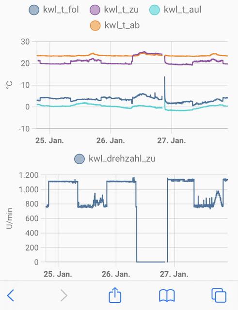

Das sieht sehr gut reguliert aus bei dir. Immer wenn FOL 2,5-3,0 Grad unterschreitet, schaltet der Zuluftlüfter ab, FOL steigt wieder und scheinbar bei 10Grad wird der Zuluftlüfter wieder aktiviert.
Bei mir kommt die Maico gar nicht in diesen Modus. FOL steigt gar nicht mehr bis 10 Grad. Wie lang ist deine AUL Leitung? Bei mir ist sie sehr kurz (<1m). Vielleicht wird da zu stark kalte Luft gezogen im reinen Abluftbetrieb und die FOL kann gar nicht mehr auf 10 Grad steigen 🤔
Ich glaube ich probiere mal die Maico eine Weile auszuschalten dass sich alles erwärmen kann.

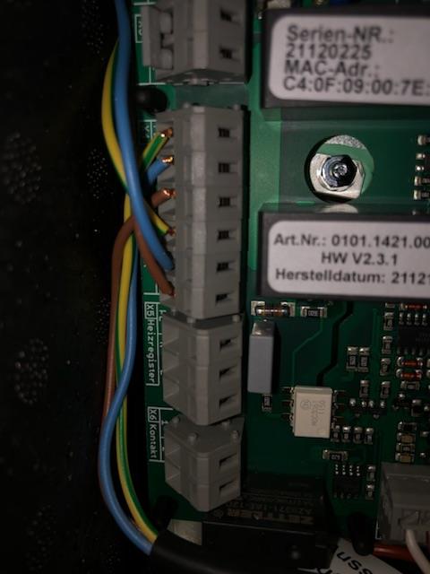

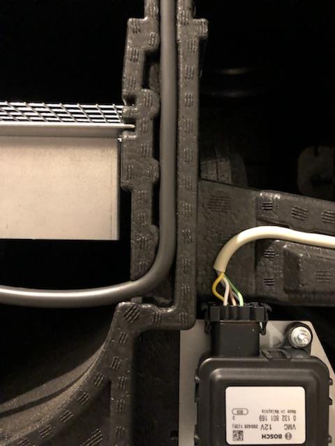

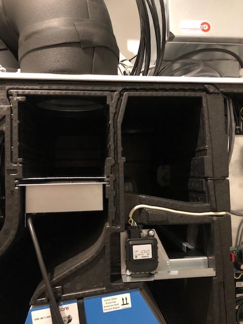

Nach "nur" 4 Wochen Lieferzeit habe ich das Vorheizregister erhalten und nachgerüstet. Der Einbau ist wirklich gut zu Händeln:
Register und Gitter eingeschoben
2023/20230130997770.jpg

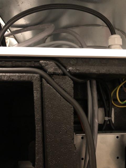

An zwei Stellen den EPS ausschneiden für kleine Nut und dort das Kabel des Registers einklemmen.
2023/20230130574238.jpg
2023/2023013050861.jpg
Kabel in die Klemme X5
2023/20230130408279.jpg
Bei der Klemme habe ich mich etwas schwer getan, weil die Drähte des Registers relativ dicke Aderendhülsen drauf haben.
Anschließend in den Einstellungen der Maico den Punkt "Vorheizregister PTC" aktivieren.

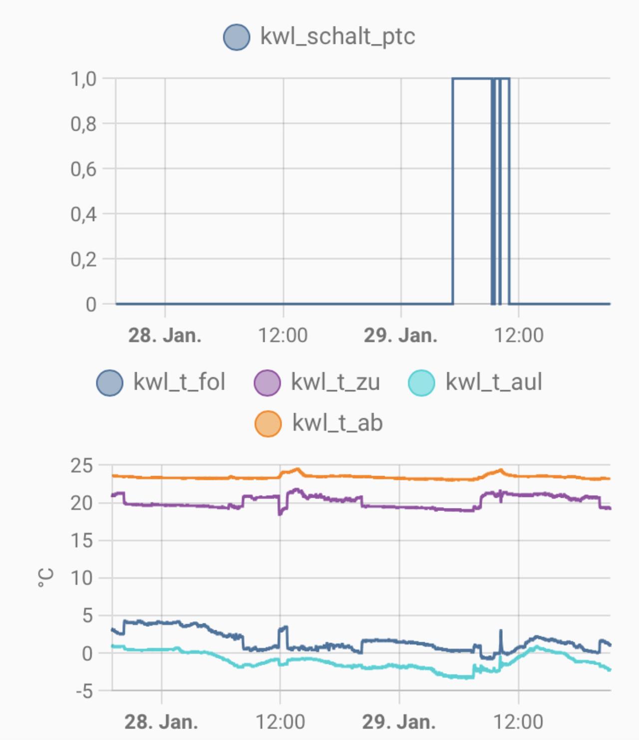

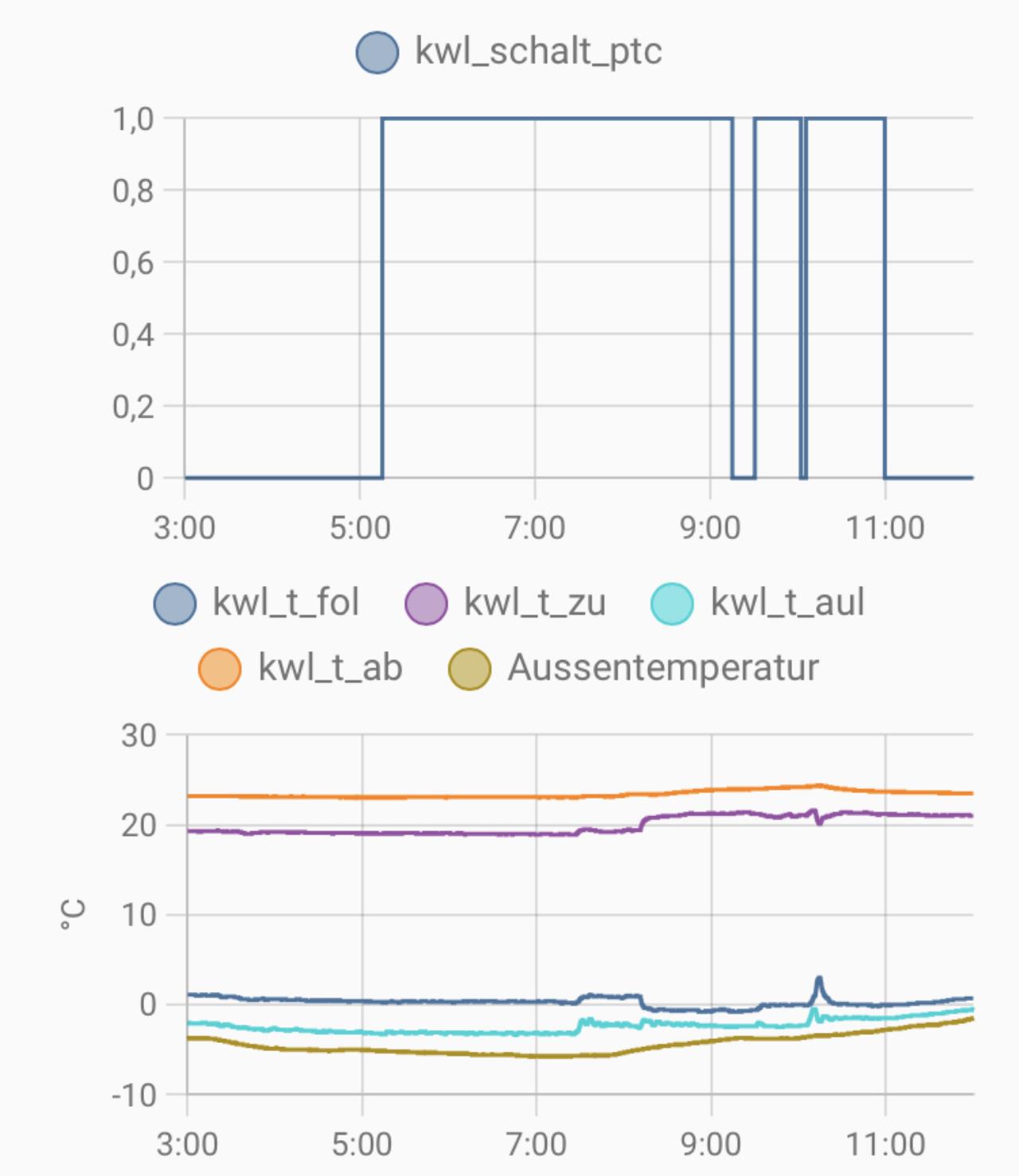

Was hat das Ganze gebracht? Der Zuluftlüfter läuft jetzt auch bei tieferen Temperaturen durch. Am 26.1., nach einer wiederholten Phase reinen Abluftbetriebs, nahm ich den Umbau vor.
2023/20230130912204.jpg
Am 29.1. war es kalt bei uns und das PTC schaltete das erste mal zu:
2023/20230130689115.jpg
Auf den ersten Blick passiert nicht viel, wenn das PTC aktiviert ist. Wenn ich die paar Stunden genauer anschaue, glaube ich aber doch was zu erkennen:
2023/2023013020335.jpg
2023/20230130746350.jpg
Aussentemperatur ist der Sensor der WP WP [Wärmepumpe] und zeigt die reale Außentemperatur ganz gut.
Während die kurz nach 5:00 noch weiter fällt, bleibt AUL nahezu konstant. Das PTC scheint zu heizen. Erst als die Außentemperatur gegen 11:00 wieder merklich steigt, wird das PTC nicht mehr benötigt.

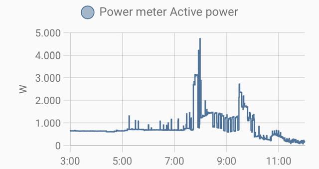

Ich habe den Hausstrom mit geplottet in der Hoffnung da was zu erkennen. So einen richtigen Hub bei der Leistungsaufnahme sehe ich aber nicht. Das gegen 8:00 war glaube ich der Ofen mit den Brötchen. Also entweder ist das PTC so genügsam mit dem Strom oder es funktioniert doch nicht oder es braucht einfach nicht mehr Wärme.

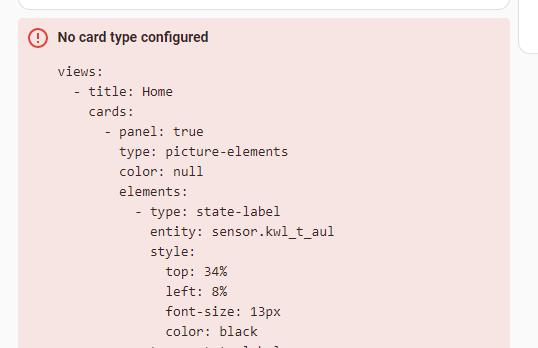

@­mampfgnom Danke für die super Pionierarbeit. Ich hab eigentlich die Anleitung strikt befolgt. Leider bekomme ich das mit dem Dashboard irgendwie nicht hin. HA meint immer "No card type configured" 😟. Was mache ich denn falsch. Eigentlich doch nur Copy & Paste 🤷🏻‍♂️?
2023/2023013140929.png
  •  mampfgnom
1.2.2023  (#33)

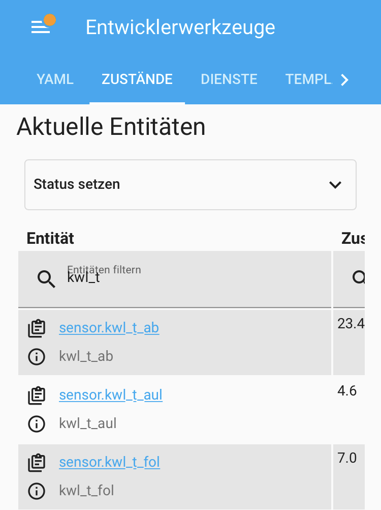

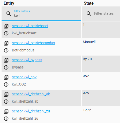

Werden die Sensor Daten schon richtig gelesen? Das kannst du im Menü "Entwicklerwerkzeuge" prüfen:
2023/20230201516899.png
Wenn dort Werte angezeigt werden, füge mal nur den Code für die ersten paar Elemente ins Dashboard ein und schau ob es geht. Wenn ja, füge nach und nach den Rest ein. Achte auf Einrückungen. Im YAML Format werden neue semantische Ebenen mit 2 Leerzeichen eingerückt. Steht dein "views" ganz links in der Zeile?

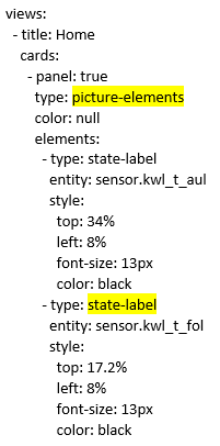

Hast du auch alle card’s die notwendig dafür sind installiert?
  •  lubilou
1.2.2023  (#35)
Daten werden ausgelesen. Das klappt schon einmal.
2023/20230201916736.png
  •  lubilou
1.2.2023  (#36)
Oh. Nein, weitere Karten habe ich nicht installiert. Was muss ich dafür noch machen?
  •  Schorschi81
1.2.2023  (#37)
Steht im Code immer hinter "- Type:"
  •  lubilou
1.2.2023  (#38)
muss ich dann die gelb markierten Cards manuell installieren?
2023/20230201932310.png
  •  Schorschi81
1.2.2023  (#39)
Bingo. 😄
Wirst aber vorher HACS dafür noch installieren müssen.

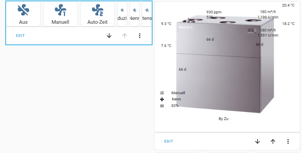

  •  lubilou
2.2.2023  (#40)
HACS installiert 😀👍.
Aber ich bekomme es nicht in eine Card gepackt🙁.
Sicher das die "gui.yaml" stimmt?
In separaten Cards geht es 🤷🏻‍♂️
2023/20230202108733.png
  •  Schorschi81
2.2.2023  (#41)
Geh mal zuerst auf die 3 Punkte, dann auf den Stift und dann stellst das Layout um.
2023/20230202168608.jpg
2023/20230202393008.jpg
