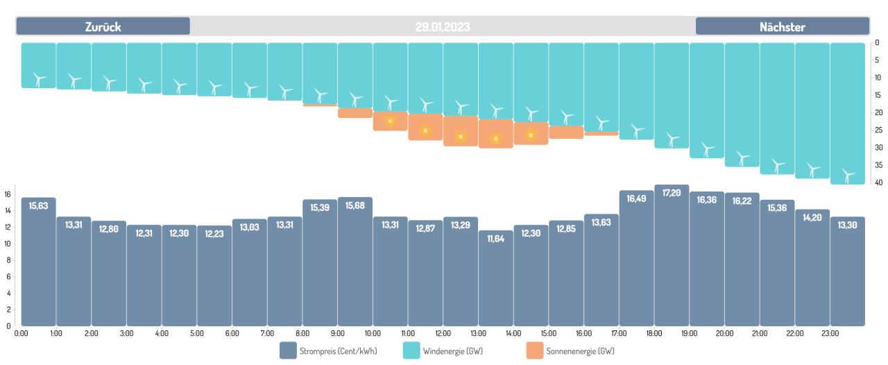

29.1.2023  (#30)
moef schrieb: Wenn der DN überhaupt nur die 22,247 vergütet, kostet das Laden in obigem Fall zu Hause 38 Cent/kwh mehr als beim Öffentlichen Laden.   Wie kann man das lösen?
Der DN könnte dir eine Lademöglichkeit über einen Dienstleister (Shell usw.) zuhause zur Verfügung stellen, die dann direkt mit dem DN abrechnen und dir die tatsächlichen Stromkosten ersetzen.
Executer schrieb: Kompletter Murks diese Regelung, zumal aktuell keiner um 22,xx Cent zuhause kostendeckend laden kann.
Finde ich nicht.
Bis 2022 hast die kompletten Kosten versteuern müssen, auch der DN.
Jetzt gibts eine Lösung dafür.
Warum kannst um 22,48ct/kwh nicht kostendeckend laden?
Ich sehe da kein Problem, wenn ich mir die Strompreise ansehe.
2023/20230129582706.png
Mußt noch ca. 8ct/kwh dazurechnen, für Netzgebühren, Steuern usw.
Executer schrieb: Warum kann man nicht einfach den kWh Tarif des Arbeitnehmer als steuerfreie Grundlage verwenden? Könnte man ganz einfach über Stromliefervertrag oder Rechnung nachweisen.
Weil das ein ziemlicher verwaltungstechnischer Aufwand wäre und es mit dem durchschnittlichen Strompreis eh eine halbwegs gerechte Lösung gibt.

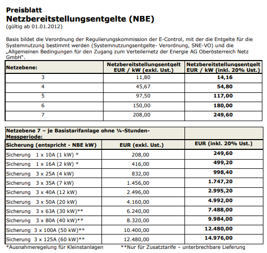

20.2.2023  (#36)
Dein Hausanschluss kann natürlich mehr als 4kW.
Erworbene Leistung auf Netzebene 7 mit 4kW heißt lediglich dass du eine 25A Nachzählersicherung hast.
2023/20230220456364.png
Wenn bei dir Ofen Geschirrspüler und Waschmaschine laufen sind das ja schon mehr als 4kW...

20.2.2023  (#37)
Danke für die Rückmeldung. Genau, wir haben 25A Nachzählersicherungen.
Das der Anschluss mehr als 4kW kann, ist mir soweit klar.
Aber wozu dann die 4kW Benennung und ab wann würde es hier Handlungsbedarf geben,
wenn durchs Laden doch immer wieder mehrere Stunden dieser Wert deutlich überschritten wird?
Hab mal interessehalber durch die Verbrauchsansicht im Fronius-SM geblättern,
ganz selten überschreiten wir derzeit mal die 4kW ganz kurzzeitig.
Im Gegenzug, wenn das Auto mal mit 11kW lädt, sollte man parallel zusätzliche Großverbraucher schon mal im Blick behalten?
DAnke!
20.2.2023  (#38)
newHome schrieb: Aber wozu dann die 4kW Benennung und ab wann würde es hier Handlungsbedarf geben,
Weil du dann für den Anschluß mehr bezahlen mußt...ausserdem muß der EVU dann checken, ob das Netz in deiner Gegend das überhaupt hergibt.
Mit den 25A kannst du ca. 17 kw beziehen.
