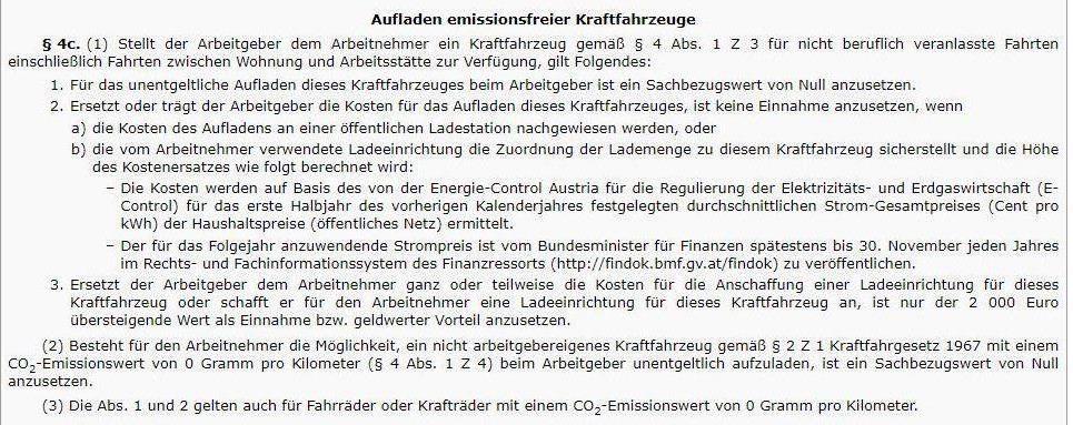

12.1.2023  (#11)
Die Rechtslage ab 01.01.2023 lt. Sachbezugsverordnung:

12.1.2023  (#12)
Eh fein. Also faktisch Sachbezugsfreiheit fürs Aufladen :D

12.1.2023  (#13)
Ja, jedoch muss man aufpassen:
1) Man muss eindeutig nachweisen können, dass mit dem Strom nur das eine Auto geladen wurde
2) damit es sachbezugsfrei bleibt, muss/darf man max. den von der E-Control bzw. BMF veröffentlichten Preis ansetzen.
Wenn die Stromkosten tatsächlich höher sind und man das auch retour haben will, ist diese höhere Vergütung steuerpflichtig. Wenn meine Kosten aber geringer als der veröffentlichte Preis sind und der veröffentlichte wird ausgezahlt, steige ich steuerfrei besser aus.
  •  Equity
12.1.2023  (#14)
Zur Ziffer 2, d.h. wenn ein privater Plug-in-Hybrid am Arbeitsplatz unentgeltlich aufgeladen wird, gilt das eigentlich als Sachbezug? Zumindest mein Arbeitgeber unterscheidet da nicht (bzw. weiß nicht mal ob ein BEVBEV [Battery Electric Vehicle, Elektroauto] oder PHEVPHEV [Plug-in Hybrid Electric Vehicle] an der Ladestation hängt).
12.1.2023  (#15)
Equity schrieb: wenn ein privater Plug-in-Hybrid am Arbeitsplatz unentgeltlich aufgeladen wird, gilt das eigentlich als Sachbezug?
mhm, wenn mans streng auslegt schon, weil ein Hybrid nicht emissionsfrei ist (0g CO2/100 km)
  •  Baumau
12.1.2023  (#16)
So sehe ich es auch, leider auch.
Wobei fraglich ist, ob dies bei einer Prüfung nachvollzogen kann. Um das sicherzustellen, bräuchte man Ladekarten oder ein anderes Mittel um differenzieren zu können, wer ein E-Auto und wer einen Hybrid lädt.

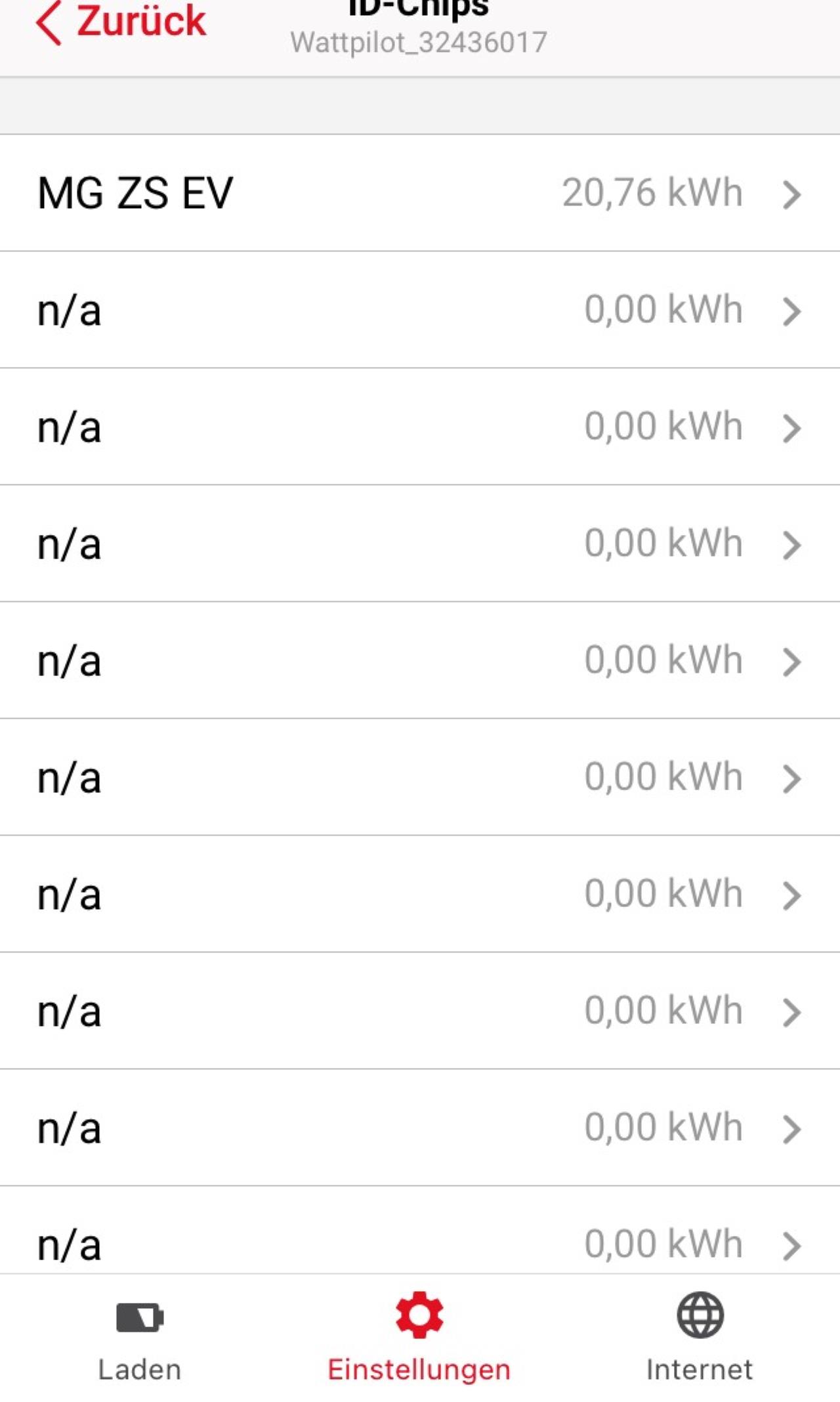

  •  stefan4713
12.1.2023  (#17)
dh der tarif wird erst noch bekanntgegeben? und als solcher extra veröffentlicht?
bleibt abzuwarten wie der in zeiten wie diesen dann angesetzt wird
und bei meinem wattpilot daheim hab ich die ID-CHIPs aktiviert und fürs firmenauto den einen auch so benammst - fertig - am fronius wären dann auch noch bei einem premiumpaket die einzelnen ladungen tagweise protokolliert
2023/20230112732224.jpg
