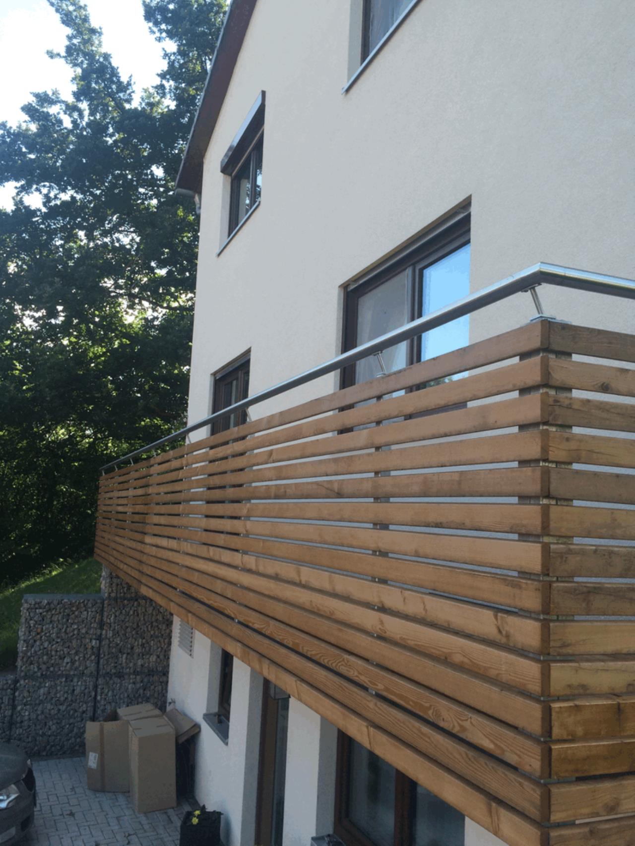

Bei den dünnen Rhombusleisten,  wie groß kann ich aus eurer Sicht die Steherabstände machen? 1.5m werden zu viel sein oder geht das aus eurer Sicht noch durch?
Bei der Fassade hat man ja üblicherweise ca alle 60cm eine Leiste zur Befestigung...
Rein von der Grundsystematik wird es wohl wie auf dem Bild hier mit einem Handlauf aus Edelstahl,  und die Holzschalung auf dieselbe Höhe wie die Fensterbrüstung (was einer FPH von 94cm entspricht,  und mit Handlauf dann ca 110cm).
Am Foto scheinen die Abstände in Feldmitte schon gut 1.2-1.5m zu sein.
2022/20220805557296.png
Habt ihr noch einen Tipp wie die Befestigung hier unsichtbar gelöst sein könnte?
  •  Maarch
5.8.2022  (#1)
Steherabstand von 1,5 m reicht schon, dann musst halt dazwischen noch 1-2 vertikale Holzleisten als Versteifung aufschrauben. Ich würd einen Abstand von 60-65cm zwischen den Verschraubungen nicht überschreiten, sonst verwirft es dir die Rhombusschalung.
5.8.2022  (#2)
Ah ja, das ist eine super Idee, die hätte mir auch selber kommen können.
Dann klingt 1.5m Abstand und dazwischen 2 Leisten eigentlich recht sinnvoll :)

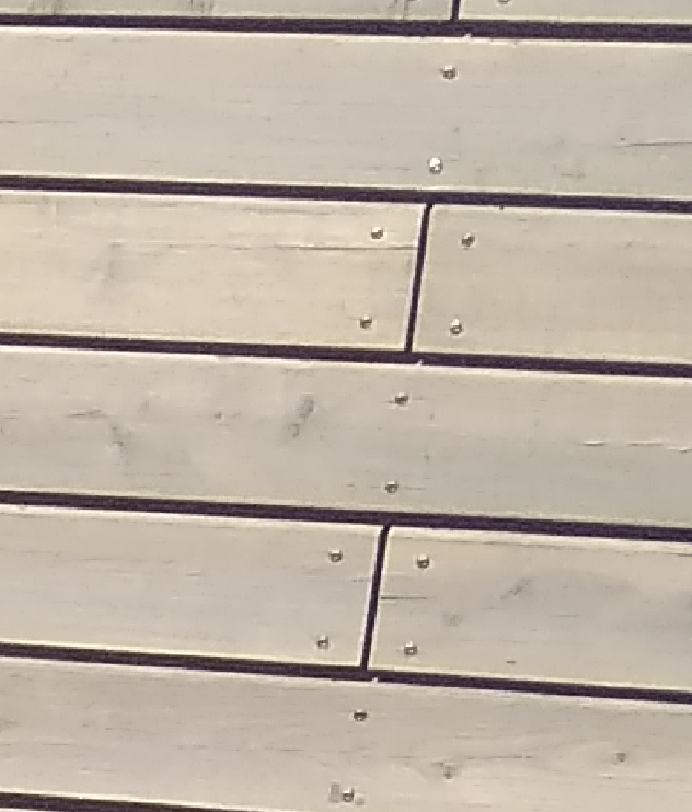

Sorry, ich erkenne das am Foto nicht gut genug:
Sind die Latten geschraubt oder genagelt? Ich glaube genagelt, oder?
Wenn sie genagelt sind: ist dann eigentlich die Funktion der Schalung als Geländerfüllung gegeben?
Wenn man dagegenläuft und dadurch die Nägel auf Zug belastet werden (rausgezogen) und man mitsamt der Schalung nach unten stürzt?
Aus meiner Sicht müsste man die verschrauben oder durch verschraubten Leisten darüber sichtern.
Was für Dimensionen haben die Trapezprofile? Unsere haben 96mm und sind 2x geschraubt (oben + unten). Das reicht gegen Verwinden vom Holz gut aus, weil die Bretter auch schon recht steif sind.
2023/20230829783129.png
Wenn du zartere Profile hast, würde ich die auch nach Möglichkeit 2x befestigen, aber auch den Abstand dazwischen reduzieren (wie @Maarch schon geschrieben hat, aber vielleicht noch enger).
Schönes Haus, btw! Ist das der Bisamberg im Hintergrund, oder täusche ich mich?
29.8.2023  (#7)
Sind geschraubt mit Edelstahlachrauben...
Es sind 70mm Rhombusprofile, für die Fassade schwenke ich auf 2x schrauben um wohl... und die Aussteifung jeweils in der Feldhälfte ergänze ich fix, danke für eure Inputs!

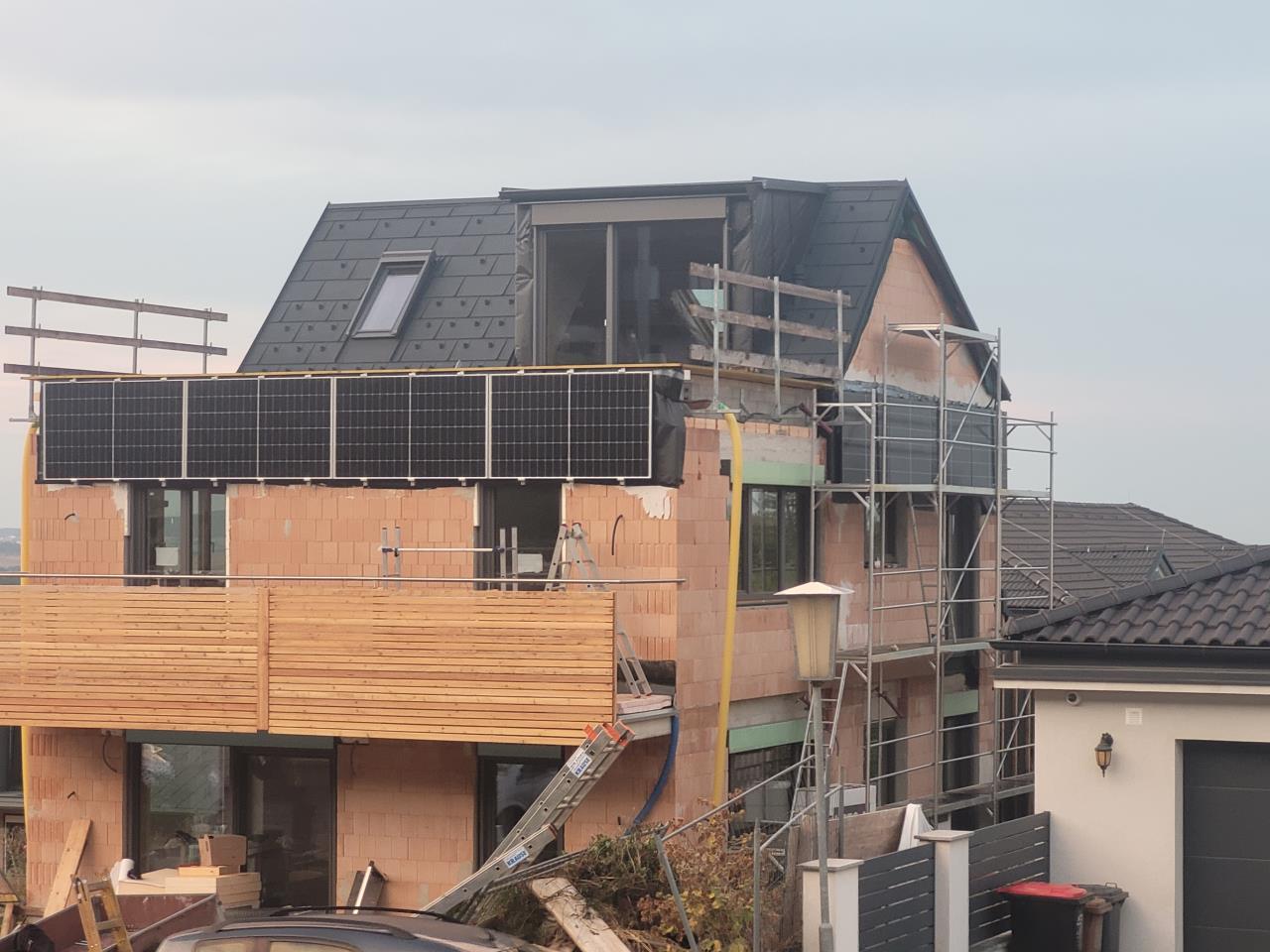

Zwischenstand... Bei dem PV Band rechts an der Fassade werden noch 2 Panele ergänzt sobald ich die Attika fertig habe soweit...
