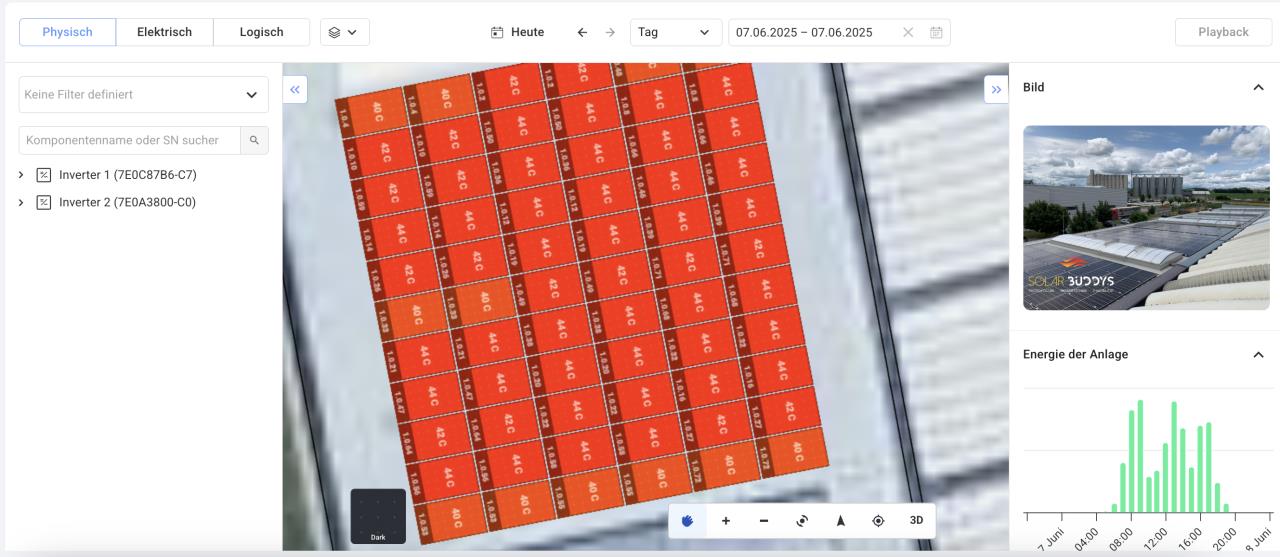

Ich mache 1x im Jahr eine Sichtkontrolle und eine Thermographie, weil ich Zugang zu einer Kamera habe und es leicht geht.
Thermographie geht schon fast aufs Handy, weil alles Einzelmodulueberwacht ist, achso stimmt nicht bei jedem 😉😁
(Auszug aus dem neuen Monitoring)
2025/20250607801232.png

Solarbuddys schrieb: Thermographie geht schon fast aufs Handy, weil alles Einzelmodulueberwacht ist, achso stimmt nicht bei jedem 😉😁
Klebt da am Modul hinten ein Sensor?

Die Solarbuddies reden IMMER von SolarEdge emoji
Die Moduloptimierer sind über die string-Leitung vernetzt und liefern unter anderem Anschlusstemperaturen (soweit ich weiß), natürlich auch die Einzelmodulleistungen (Strom, Spannung).

Wie soll die Solaredge Temperaturanzeige eine Wärmebildanalyse ersetzen ?
https://photovoltaikbuero.de/pv-know-how-blog/interpretation-von-thermographie-aufnahmen-von-photovoltaikanlagen/

5 Sensoren sind im Kabel/Optimierer verbaut und ermitteln einen Durchschnittswert

Ohne den Artikel jetzt im Detail gelesen zu haben - viel zu viel Text fuer nen Vatertagssonntag , da bin ich ganz ehrlich.
Du siehst grafisch welches Modul verschattet ist(Leistungsunterschiede), funktioniert/nicht funktioniert, ob eine Bypassdiode oder mehr defekt ist, Temperaturanzeige, etc..
Ich sag mal fuer die breite Masse EFH und viele Gewerbekunden ersetzt das den Aufwand der Thermografie

Verstehe, ich hab gedacht es gibt jetzt neuerdings noch einen (oder mehrere) Sensor(en) fürs Modul selbst 😄

Da kann man sicher eine coole heatmap sich zeichnen lassen - verändert sich die Farbe der Temperatur entsprechend?

Ja veraendert sich ... aber is alles ganz Neu, wir kennens ehrlich gesagt noch zu wenig (Alle Features des Monitoring Neu )
Software wird ja grad sehr viel gemacht (merkt man "leider" teilweise auch) aber die Richtung stimmt

😉 😊waer halt Contraproduktiv,  da einer der vielen Vorteile ja ist bei SE dass Du die unterschiedlichsten Module zusammenwuerfeln kannst im selben String/Anlage

Ist zwar ein nettes Feature, aber falls sich tatsächlich irgendwo lokale Hotsports entwicklen vermutlich absolut nutzlos oder?

@­Solarbuddys können nur Solarteure die Temperaturdaten von den Modulen abfragen? Ich hätte das nicht gefunden im Monitoring

Bis dato gehts das neue Monitoring nur für Gewerbeanlagen, es soll aber generell kommen und auch mehr Features für alle (so unsere aktuelle Info)
