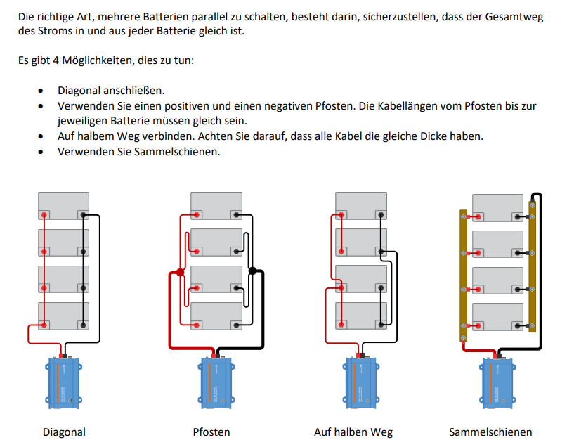

schau mal im Victron Wiring Unlimitied Handbuch.
Da steht das sehr gut mit Empfehlungen und Möglichkeiten beschrieben, z.B Auszug:
2023/20230105175892.png
Ich schließe meine Batteriebänke zu je 3x 100Ah Batterien mit 70mm² diagonal an.
Die Batterien untereinander hab ich je pol mit 2x35mm² miteinander verbunden.
(1x 70mm² geht nicht, weil die Polanschlüsse das bei den BSL´s nicht hergeben)
Busbar find ich für solche 3er Pakete übertrieben
5.1.2023  (#503)
Ich komm von meiner 27kw Batterie auch mit min 1x70. Eventuell sogar 2x70..weiss nicht ob übertrieben wegen Spannungsverlust haha
5.1.2023  (#504)
ich hab ja auch 3 Bänke zu je 3x100Ah Packs.
also 3x70mm² für 3x 15kWh. Laut Wärmebildkamera gibts da quasi nichts an Erwärmung trotz Volllast. Also ja... zu klein dimensioniert ists wohl nicht 😄

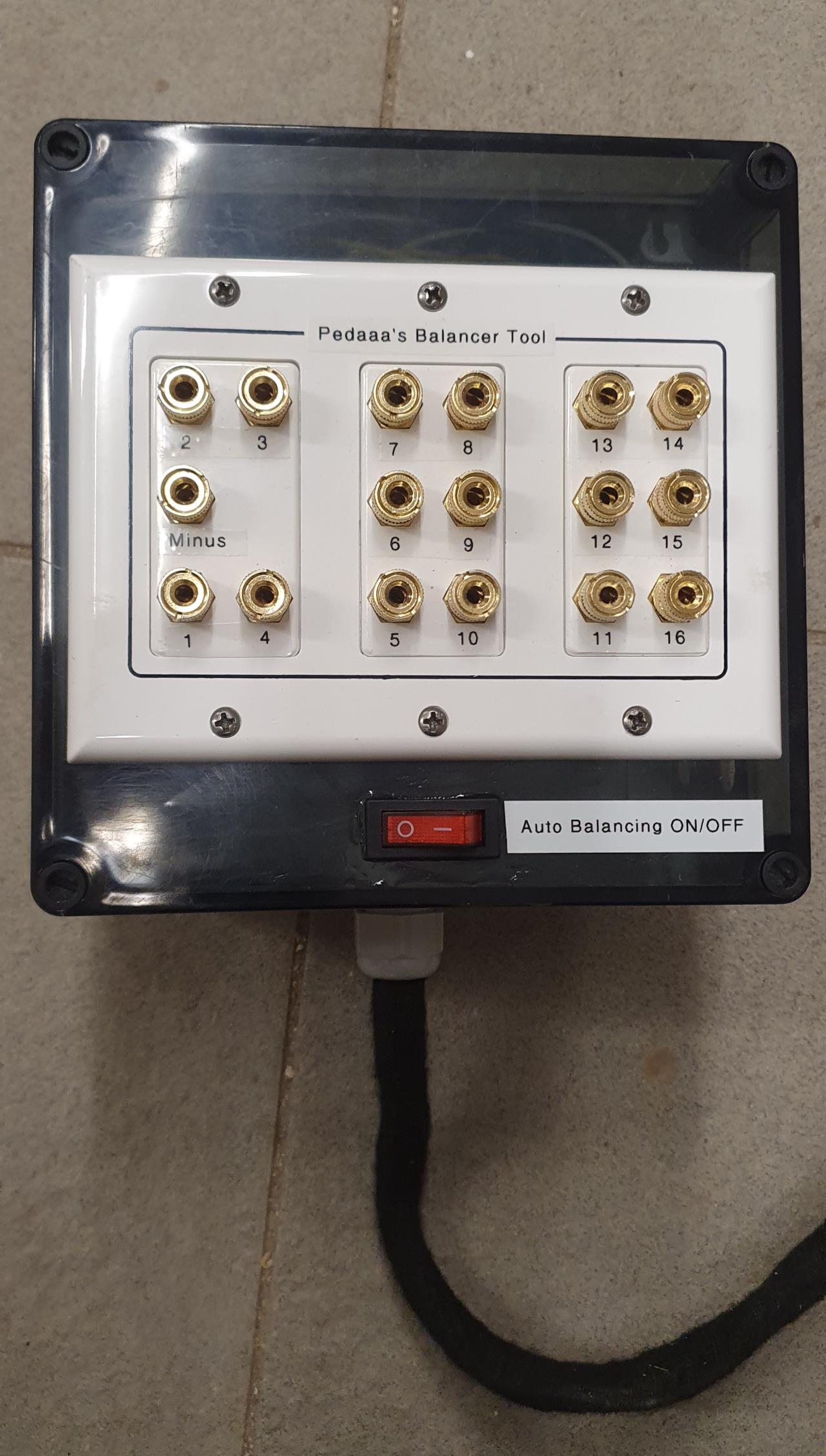

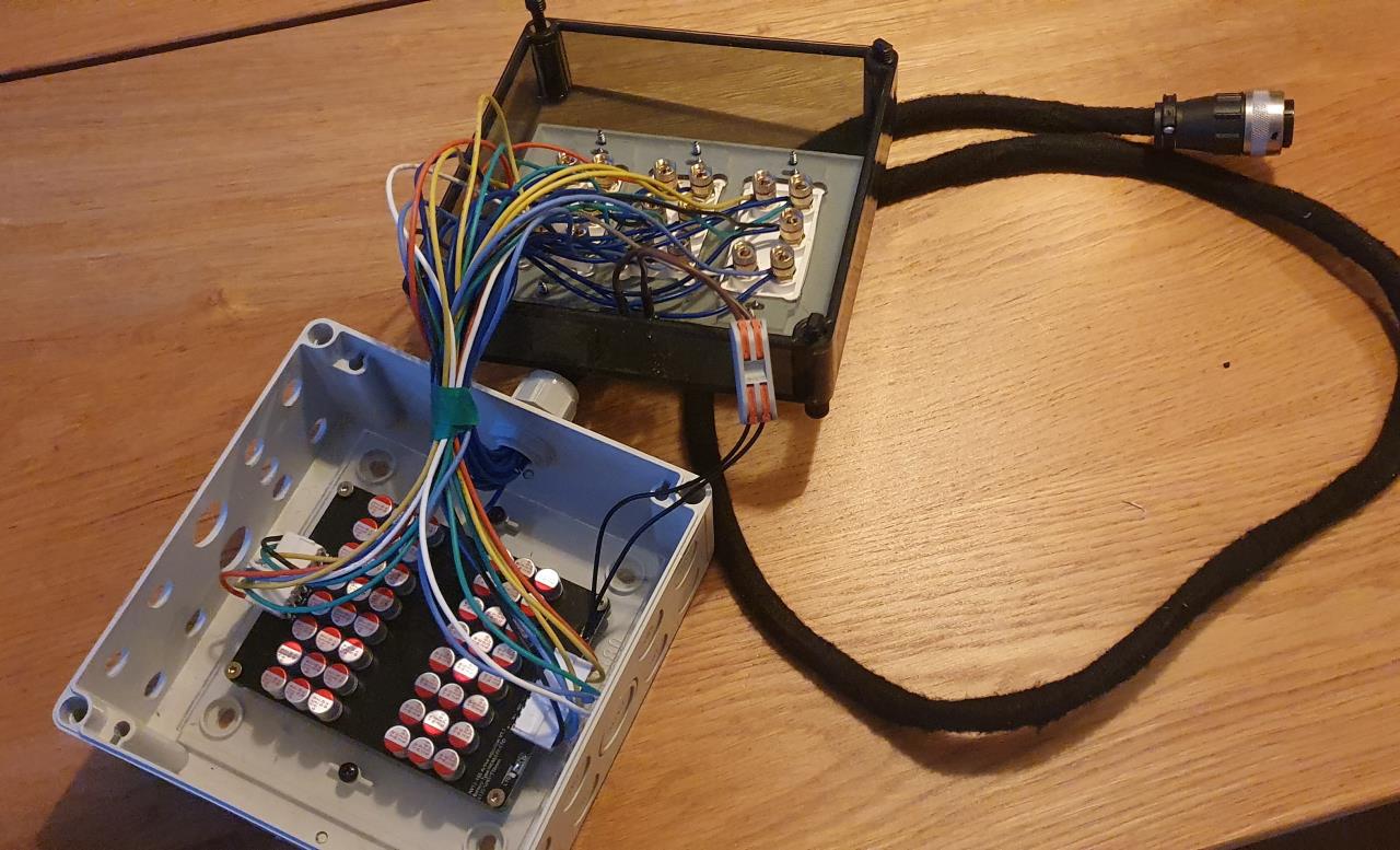

Fani schrieb: Pedaaa hat dafür dann noch eine tolle Lösung mit externem Birndl Anschluss gebaut :)
ja, in der Pedaaa' Balancer Version 2.0 ist auch schon ein aktiver Heltec Balancer integriert:
2023/20230117225439.jpg
inkl. On/Off Schalter:
2023/20230117986108.jpg
Aber der Heltec ist eher Schrott.
Da funktioniert der JK Balancer viel besser, obwohl der nur 1A verschieben kann.
jedenfalls kann ich damit also sowohl manuell als auch automatisch balancen.
Irgendwann soll mal eine Version 3.0 draus werden, mit Neey 4thGen. Aber da hab ich jetzt keinen Stress. Aktuell läuft eh noch alles halbwegs in Balance

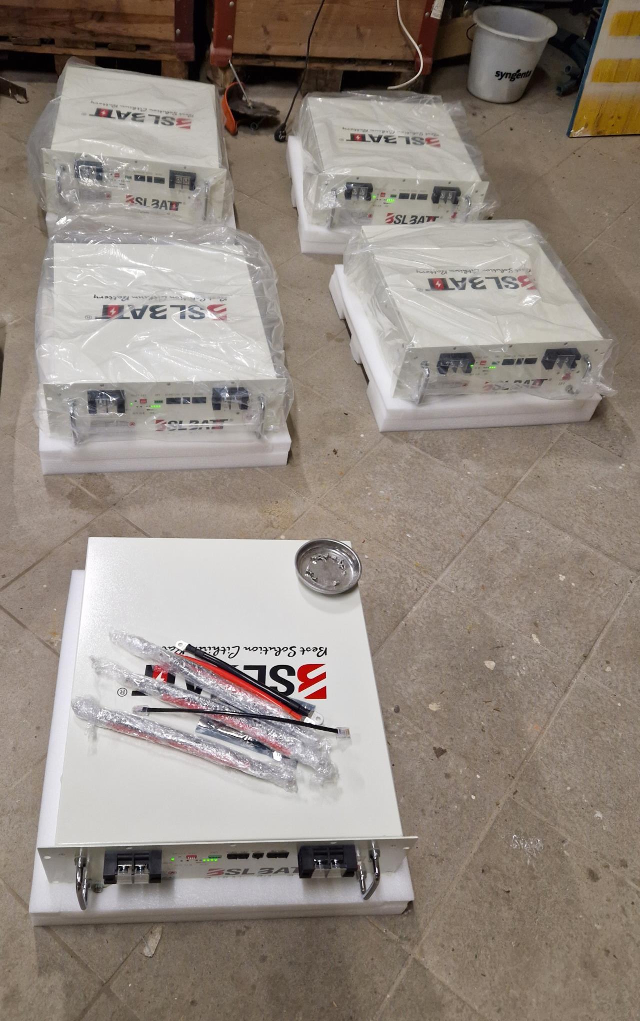

neue Batterie-Lieferung (fürs SE Projekt) 😎 😀
2023/20230127775418.jpg
diesmal mit Lieferung in Holzkisten auf Palette. Kann jedem empfehlen, auf so eine Lieferart zu bestehen. Da geht dann wirklich nix schief. Die paar Mehrkosten solltens Wert sein.
bin gespannt ob diesmal die Zellen schon ab Werk gebalanced sind...
Und wenn nicht, auch fast egal. Mach eh wieder Balancer-Stecker dran 😉

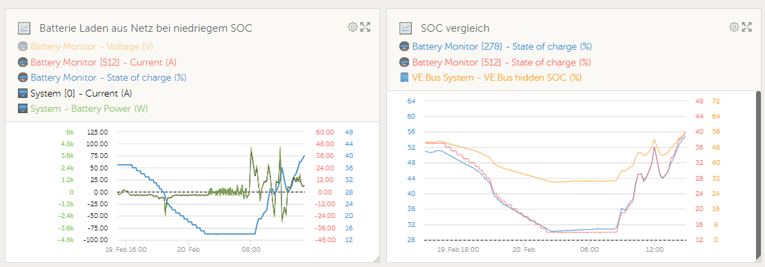

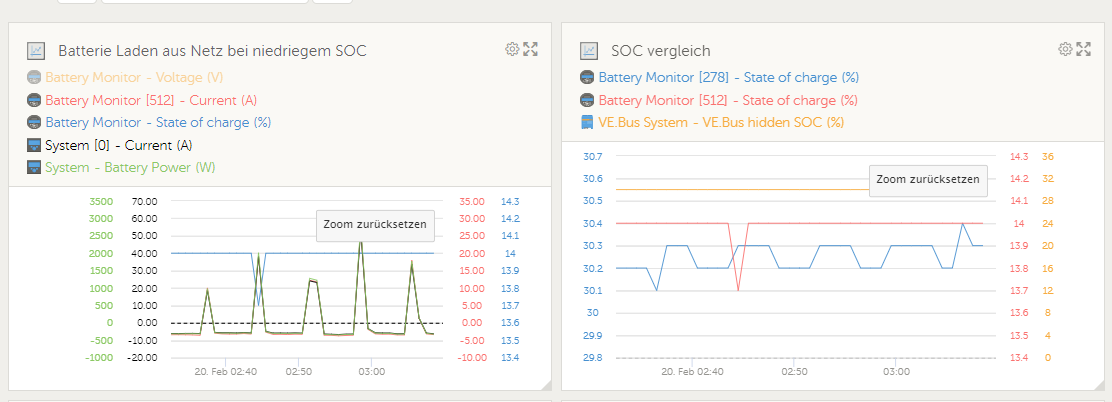

Ich und meine Kollegen welche änliche Installationen haben, haben folgendes Problem:
Schließe ich die beiden Batteriemodule zusammen, und bin ich auf einen sehr niedrigem SOC, schaltet die Anzeige im VRM im 2sek Rytums zwischen den beiden SOC Werten der einzelnen Batteriemodule hin und her. Somit lädt (über Netz) und entlädt der Multiplus die Batterie auch in diesem Rytmus da ein Wert unter dem eingestellent min SOC liegt und der andere nicht. Funktioniert zwar aber meiner Meinung nach nich optimal.
Problemlösung: RS485 Verbindung zwischen den beiden Batteriepacks abstecken und nur von einem Batteriepack die Werte übertrageb - hat zur Folge das nur von einem BatModul der Strom und Leitsung angezeigt wird --> auch keine schöne Lösung. Daher hab ich unter Batterie Monitor den installierten Shunt eingestellt.
ABER in der letzten Nacht SOC bei Shunt 30% Batterie bei 14%, wieder eine hin und her mit dem Laden - Entladen, nicht so oft aber doch!
2023/20230220421784.png
2023/20230220460863.png
Hat bzw. hatte jemand änliche Probleme?
