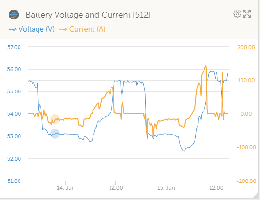

  •  Stoffal02
15.6.2023  (#1764)
Mein System ist wie folgt aufgebaut:
3x Multis 5000
6x BSLBatt
1xFronius Symo 8
1x RS 450/200
alle Verbraucher hängen auf AC Out. Heute morgen habe ich den RS450 in Betrieb genommen und nun ist mir aufgefallen, dass die Batteriespannung teilweise sehr hoch ist, teilweise ist sie bei 55,9 V. Das maximum der einzelnen Zelle ist hier bei 3,56V. Als der RS450 noch nicht in Betrieb war, waren die Spannungen niedriger. Im DVCC hatte ich 55,3V eingestellt, dies habe ich gerade mal auf 55,0V runtergestellt. Sehe ich es richtig, dass hier die Multis den Strom nicht schnell genug weg bekommen, wenn die Batterie voll wird?
Hier mal die Batteriespannungen der letzten zwei Tage, da sieht man schön den Unterschied
2023/20230615997127.png

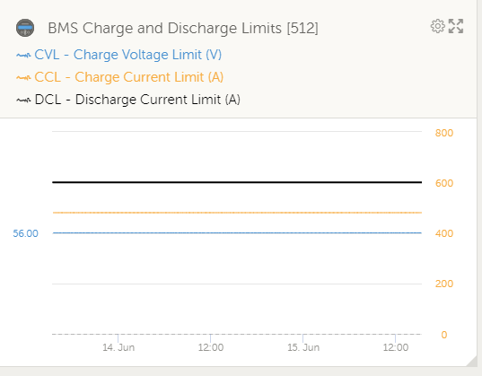

15.6.2023  (#1765)
zeig mal das Widget "BMS Charge and Discharge... " her.
Ich hab zeitweise ähnliches.
Es ist bei den älteren BSL/PaceBMS-Firmware-Ständen so, dass das BMS BMS [Batteriemanagementsystem] grundsätzlich auf max. 55V Ladespannung limitiert (egal was eingestellt ist), und erst gegen Ladeschluss die volle eingestellte Spannung zulässt.
Das kann dann schonmal schnell gehen, und die Spannungen zu schnell rauf schießen / überschießen. Da kommen dann Multis und MPPTs MPPTs [Maximum Power Point Tracker] nicht nach da irgendwas runterzudrücken.
Mein Bruder hat neuere BSL´s mit Firmware V3.07 drauf, da passiert das nicht. Da sendet das BMS BMS [Batteriemanagementsystem] brav einen konstanten CVL Wert.
Ich kämpf jetzt schon ein paar Wochen mit BSL, damit sie mir endlich diese V3.07 schicken, damit ich mir die auch drauf spielen kann.
  •  Fani
15.6.2023  (#1766)
3x Multis 5000
6x BSLBatt
1xFronius Symo 8
1x RS 450/200
Ich vermute du hast bei den ESS Einstellungen die DC Überschuss Einspeisung aktiv?
Wenn ja, dann dürfen die MPPTs MPPTs [Maximum Power Point Tracker] mit 0,4V über das eingestellte CVL gehen (um weiterhin voll zu produzieren).
Dagegen hilft nur bei Ladeschluss das CVL zu reduzieren. Viele BMS BMS [Batteriemanagementsystem] können das bereits, ob es BSLBatt auch kann weiss sicher unser Pedaaa
  •  Stoffal02
15.6.2023  (#1767)
Hier die Limits vom BMS BMS [Batteriemanagementsystem]
2023/20230615506338.png
Ja, ich hab DC Überschuss Einspeisung aktiv, das würde die Sache erklären. Seht ihr es als kritisch, wenn die Spannung so hoch geht, oder kann man das so lassen?

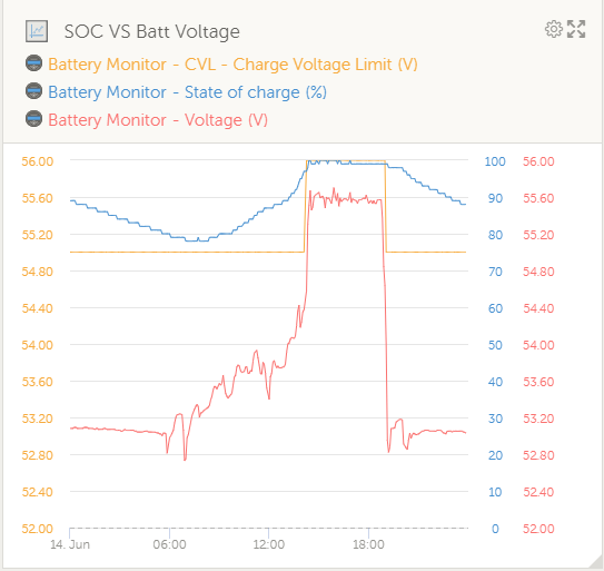

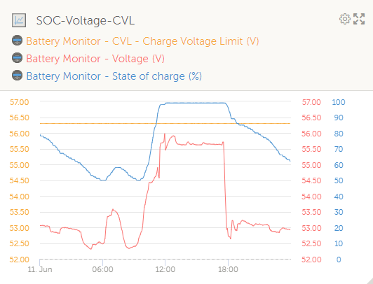

15.6.2023  (#1768)
das sieht dann z.B. so aus:
Pace Firmware V2.10:
im DVCC ist CVL auf 55,6V eingestellt:
orange zu sehen das BMS BMS [Batteriemanagementsystem] CVL: (erst 55V, dann springt es auf 56V)
2023/20230615444771.png
Pace Firmware V3.07:
orange zu sehen das BMS BMS [Batteriemanagementsystem] CVL: (konstant 56,3V)
2023/20230615959295.png
15.6.2023  (#1769)
Stoffal02 schrieb: Hier die Limits vom BMS BMS [Batteriemanagementsystem]
OK,
dann ist es bei dir mal nicht das CVL vom BMS BMS [Batteriemanagementsystem].
sondern vermutlich eher das hier:
Fani schrieb: Wenn ja, dann dürfen die MPPTs MPPTs [Maximum Power Point Tracker] mit 0,4V über das eingestellte CVL gehen (um weiterhin voll zu produzieren).

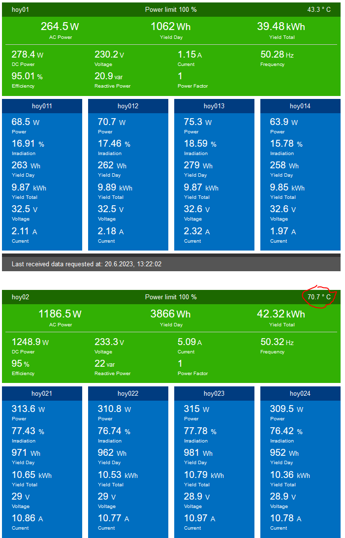

  •  kexx
20.6.2023  (#1775)
Zur AC Kopplung am AC out mit Hoymiles, Inselbetrieb
Wenn der Strom im Inselbetrieb nicht abgenommen werden kann, dann regeln die Multis die Frequenz hoch und die Wechselrichter am ACout reduzieren die Leistung, so weit so gut.
Wenn nicht alle Phasen gleich belastet sind, dann liefert mir der AC Wechselrichter auf der einen Phase Strom, auf den anderen fast nichts.
Beispiel, hoy01 auf Phase 1, hoy02 auf Phase 2.
2023/20230620248870.png
Alle Wechselrichter müssen zur Drosselung von den Multis mit der gleichen erhöhten Frequenz versorgt werden, sonst würds krachen, weil die Phasen müssen ja immer die gleiche Phasenverschiebung voneinander haben. D.h. man kann hoy01 und hoy02 nicht unabhängig voneinander steuern.
Trotzdem liefert der hoy02 mehr, der hoy01 weniger Strom, obwohl mit gleiche Frequenz versorgt. Ja, es wird kein Strom von hoy01 gebraucht, nur vom hoy02, aber wie kann man das erklären? Bzw. , ist dieser Betriebszustand ev. nicht so gesund ?
  •  Fani
20.6.2023  (#1776)
Erklärung: Schatten
  •  kexx
20.6.2023  (#1777)
Fani schrieb:
Erklärung: Schatten
Nein kein Schatten, kein Baum, nichts . Die Panels liegen alle nebeneinander und schaun ohne Hindernisse nach Süden .
  •  Fani
20.6.2023  (#1778)
Dann ist noch eine unterschiedliche P(f) Regelung möglich, zb auf Grund unterschiedlicher GridCodes oder Konfiguration im WR WR [Wechselrichter].
  •  kexx
20.6.2023  (#1779)
Die WR WR [Wechselrichter] sind alle gleich. Die Kernfrage ist, wie man mit einer einzigen variablen Netzfrequenz 3 Phasen individuell steuern will. Ich könnte mir nur vorstellen das die Multi die Frequenz soweit anheben das die am wenigsten belastete Phase mit der Stromerzeugung im Gleichgewicht ist, und die WR WR [Wechselrichter] auf den andern Phasen durch die eingestellt Frequenz weniger liefern als sie könnten ?
Aber es sieht nicht so aus hier. Ich versteh nicht wie das geht.
  •  Fani
20.6.2023  (#1780)
kexx schrieb:
Das geht auch nicht, du hast ja nur eine Frequenz. Zusätzlich kannst du die Leistung über die Spannung steuern, das geht wieder pro Phase unterschiedlich.
Bist du dir sicher dass die WR WR [Wechselrichter] gleich sind? Hast du das auch kontrolliert, inkl der eingestellten Parameter?
  •  kexx
21.6.2023  (#1781)
Theoretisch ja, weil sie sind alle mangels DTUPro auf factory default, aber glauben ist nicht wissen. Ich werde das Experiment mal mit einer anderen Phase  - respektive andrer WR WR [Wechselrichter] -  machen, zur Gegenprobe.
