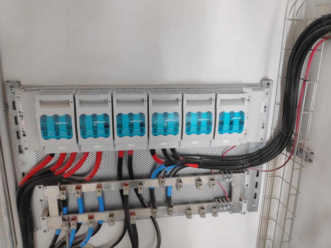

Freu mich schon auf den HS19, einmal alle in Serie und dann eine NH-Sicherung.
Batterieraum besteht aus 6 Lagen Gipsfaserplatten, 3 wollte die Gemeinde.
2025/20250718998847.jpg

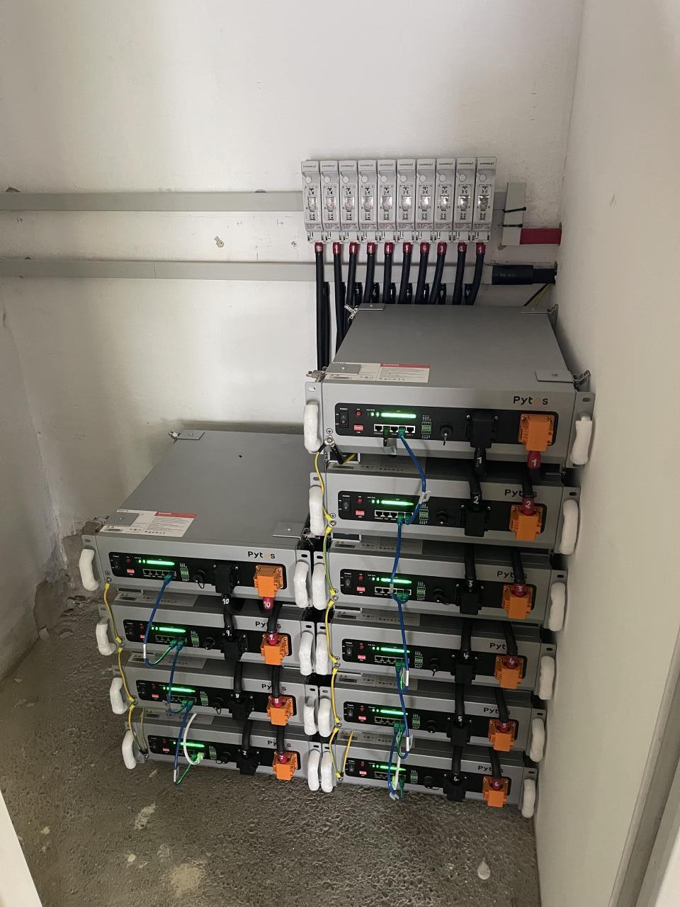

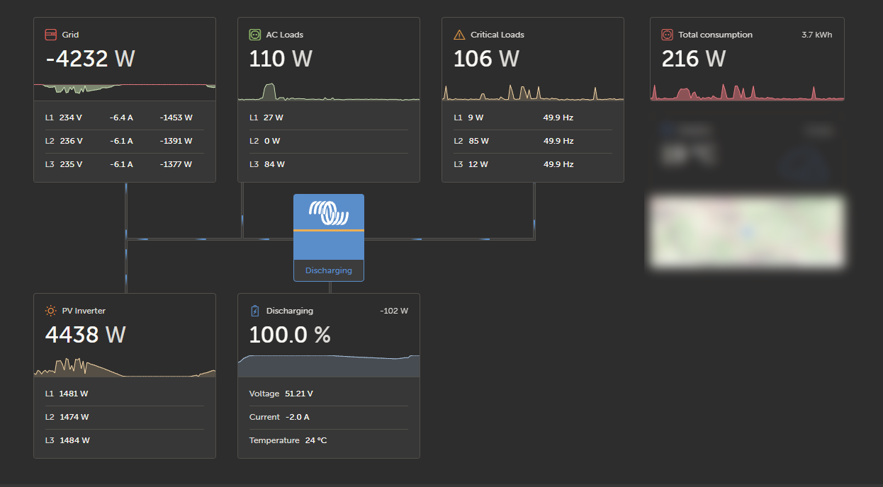

Guten Morgen!
Ich habe bei meinen Eltern die Victron-Anlage mit 21kWh Pylontech fertiggestellt und mit dem Elektriker in Betrieb genommen. Der Elektriker ist sehr fit, hat aber keine Victron-Erfahrung.
Habt ihr "Best Practices" für die Kombi mit Pylontech Akkus? Wir haben hier 6x US3000C und ich frage mich folgendes:
  • Ist es "normal", dass der Inverter trotz -5kW anspringt und mit geringer Leistung aus dem Akku zieht (meist so 50-200W)? (siehe Bild)
  • Macht es Sinn, den Inverter tagsüber zu deaktivieren und erst z.B. mit Sonnenuntergang den Inverter zu aktivieren, um die Zyklenzahl zu reduzieren? Online lese ich regelmäßig sowas wie "nur vollständige Zyklen zählen, kurze entlade-/Ladezyklen über den Tag verursachen kaum Verschleiß
  • Gibt es irgendwelche weiteren Best Practices außer diesen hier: https://www.victronenergy.com/live/battery_compatibility:pylontech_phantom

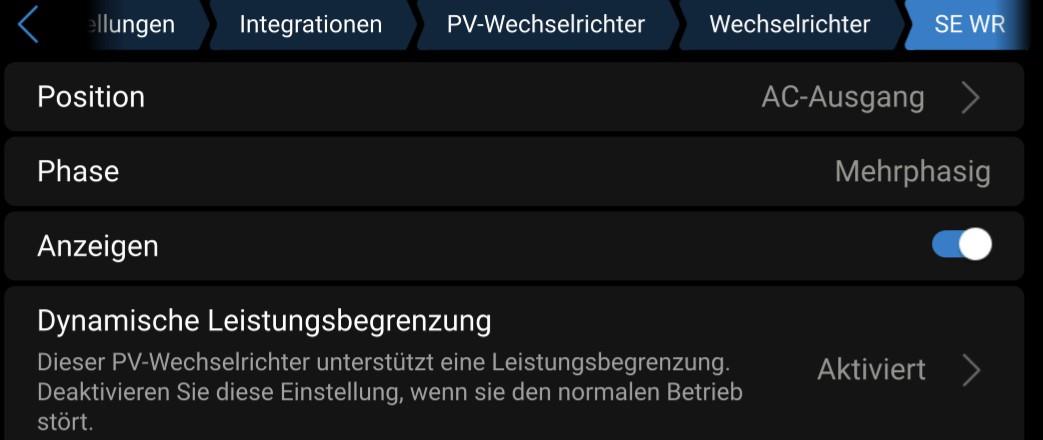

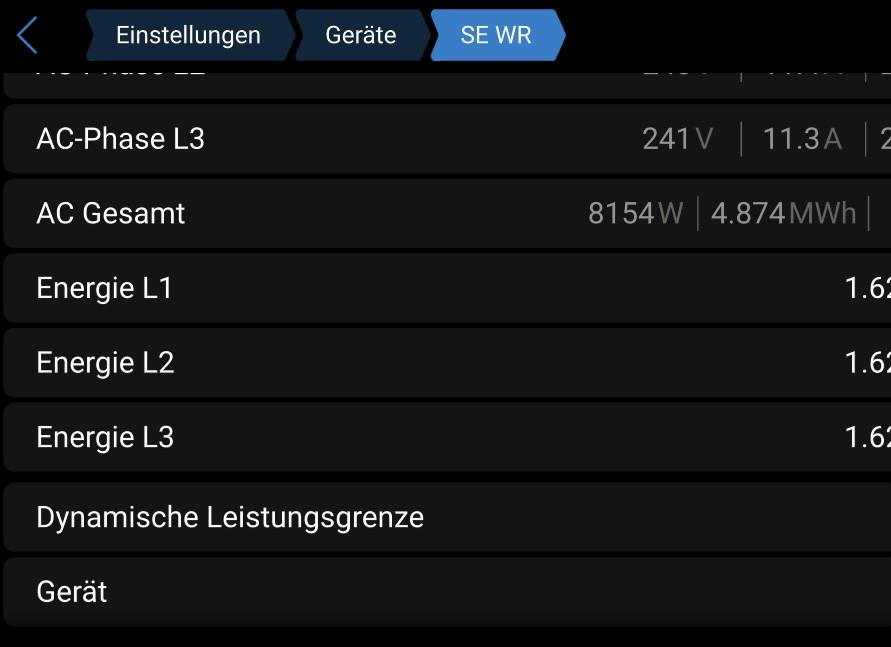

18.7.2025  (#2789)
Radschi schrieb:
tempo85 schrieb: Entweder manuell über Node Red oder am GX kann ich dynamisch aktivieren, dann regelt der GX den SE. Und das bei Netz und auch ohne Netz, die Frequenzregelung bleibt als Backup aber die dynamische Leistungsregelung ist deutlich schneller.
Und wo hast du das eingestellt im GX? Kannst du eventuell einen Screenshot machen?
Habe die neue UI aktiviert.
Hier versteckt kann man es aktivieren.
2025/20250718610436.jpg
Hier sieht man dann was er dem SE sendet.
2025/20250718890577.jpg

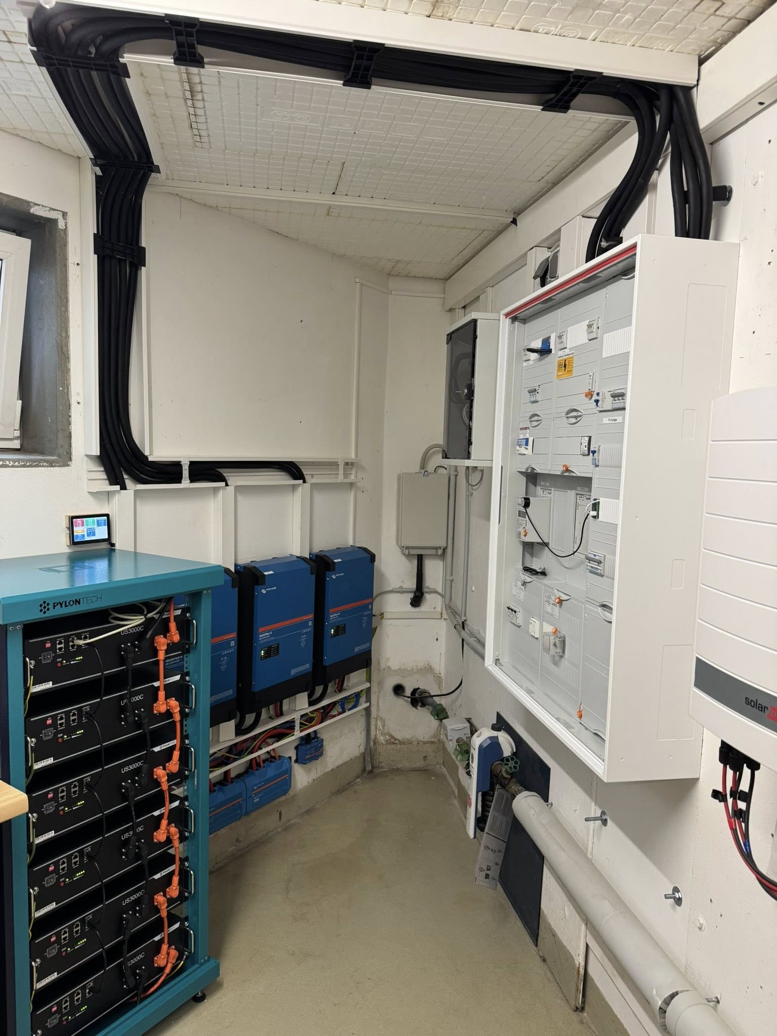

18.7.2025  (#2790)
+ für NH00
2025/20250718461614.jpg
Diese Lösung war die Idee von meinem Elektriker.

Also erhöht er dann im Inselmodus nicht die Frequenz? Bisher habe ich mit meinem SE immer 53Hz, wenn die Batterie voll ist.

Doch ist daber langsamer und fungiert dann als Backup
Und das funktioniert nur im Inselbetrieb nicht wenn es Netz gibt.
