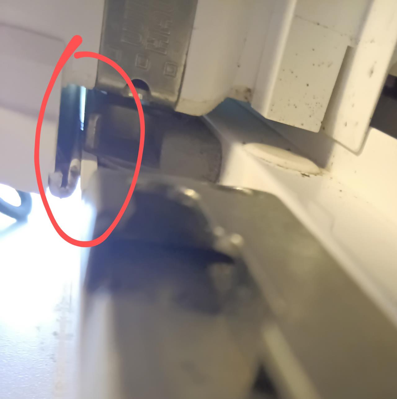

Hat von euch jemand versucht die Dichtung zu wechseln?
Ist nur reingesteckt und müsste als Meterware zu kaufen sein?
Bin der Meinung: der Gummi fühlt sich bei anderen Hersteller geschmeidiger an und passt sich besser ans Fenster an.
So ist es auch kein Dauerzustand:
2025/20251210959823.jpg
Werde mal zum Testen ein Fenster umbauen.

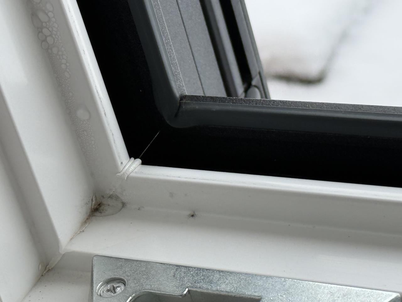

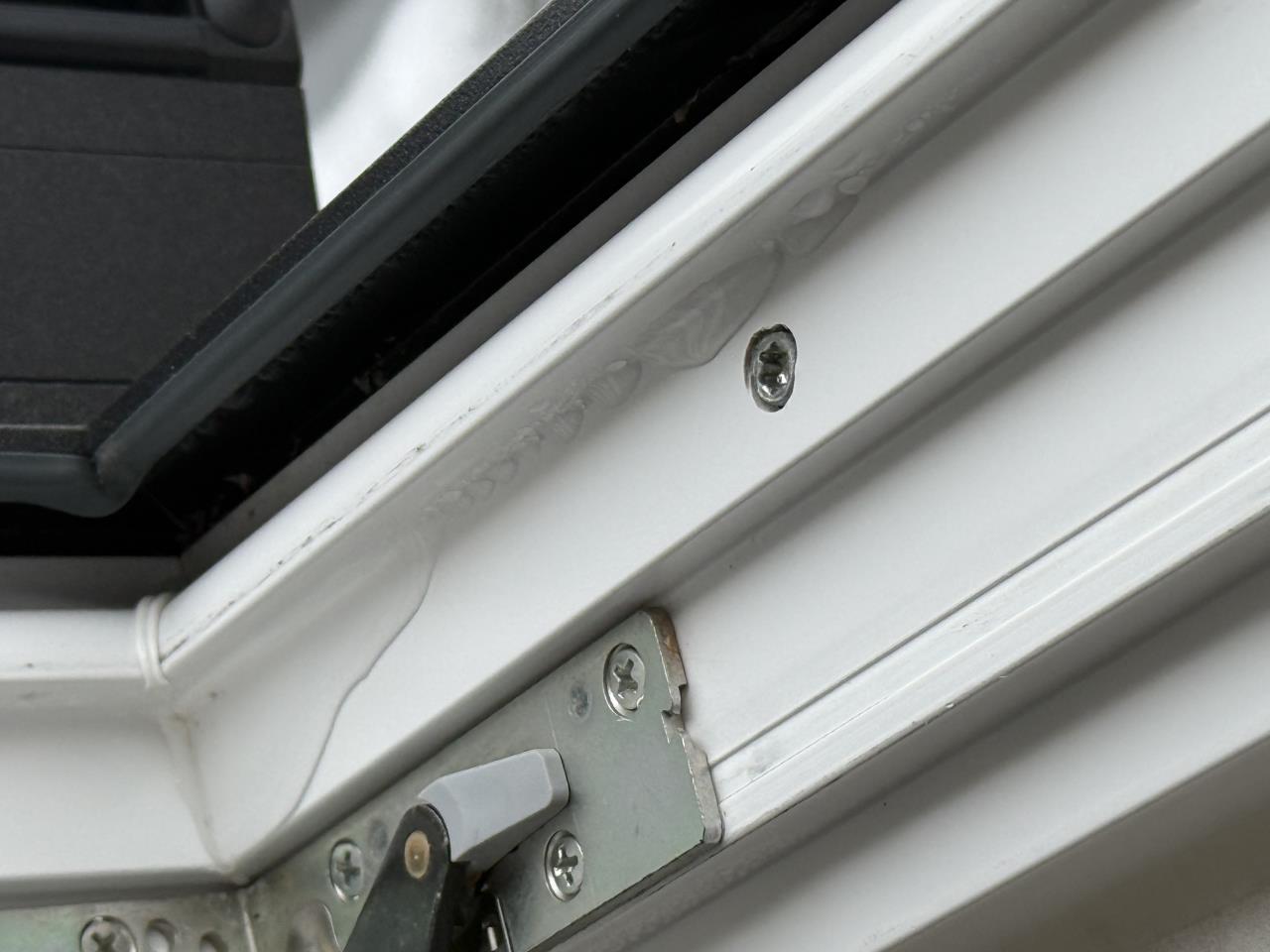

Wir haben von Josko im ganzen Haus das Safir v2 verbaut. Leider hatten wir hier bereits mit dem Einbau Probleme, da der Schaumhersteller eine fehlerhafte Charge geliefert hat und dieser im Nachhinein sich noch einmal ausgedehnt (vermutlich durch Feuchtigkeitseintrag vom Innenputz, der 3 Monate später folgte) hat und somit seitlich und auf der Oberseite den Rahmen gedrückt hat und dieser teilweise bauchig wurde. Zum Glück hat der Josko Servicetechniker das im Rahmen eines Servicetermins bemerkt, uns ist es nicht direkt aufgefallen. Fassade hatten wir zu dem Zeitpunkt eh auch noch keine und somit konnten sie von außen das korrigieren. Schaumhersteller hat den Fall sogar zugegeben.
Nun habe ich gestern zufällig eines der Fenster geöffnet und mir ist aufgefallen, dass sich im Rahmen wirklich viel Wasser befindet. Ich hatte die Fenster jetzt seit Ewigkeiten nicht geöffnet, weil dank KWL KWL [Kontrollierte Wohnraumlüftung] einfach keine Notwendigkeit besteht. Darauf habe ich direkt die restlichen Fenster kontrolliert und bei allen ist Kondensat vorhanden. Dachte zuerst direkt, es hat etwas mit dem Schaum-Thema zu tun, aber jetzt habe ich hier diesen Thread gefunden und scheinbar haben andere auch das selbe Problem.
Ich habe jetzt einmal alles weggewischt und werde das beobachten. 21° Raumtemperatur und ca. 40-45% Luftfeuchtigkeit in den Räumen. Betrifft auch Räume, die noch nicht einmal benutzt werden. 25er Ziegel und Fassade fehlen weiterhin. Die Fenster waren auch nicht gerade billig, da fragt man sich schon, wie so etwas sein kann.
2026/20260206705276.jpg
2026/20260206992197.jpg
2026/20260206869232.jpg

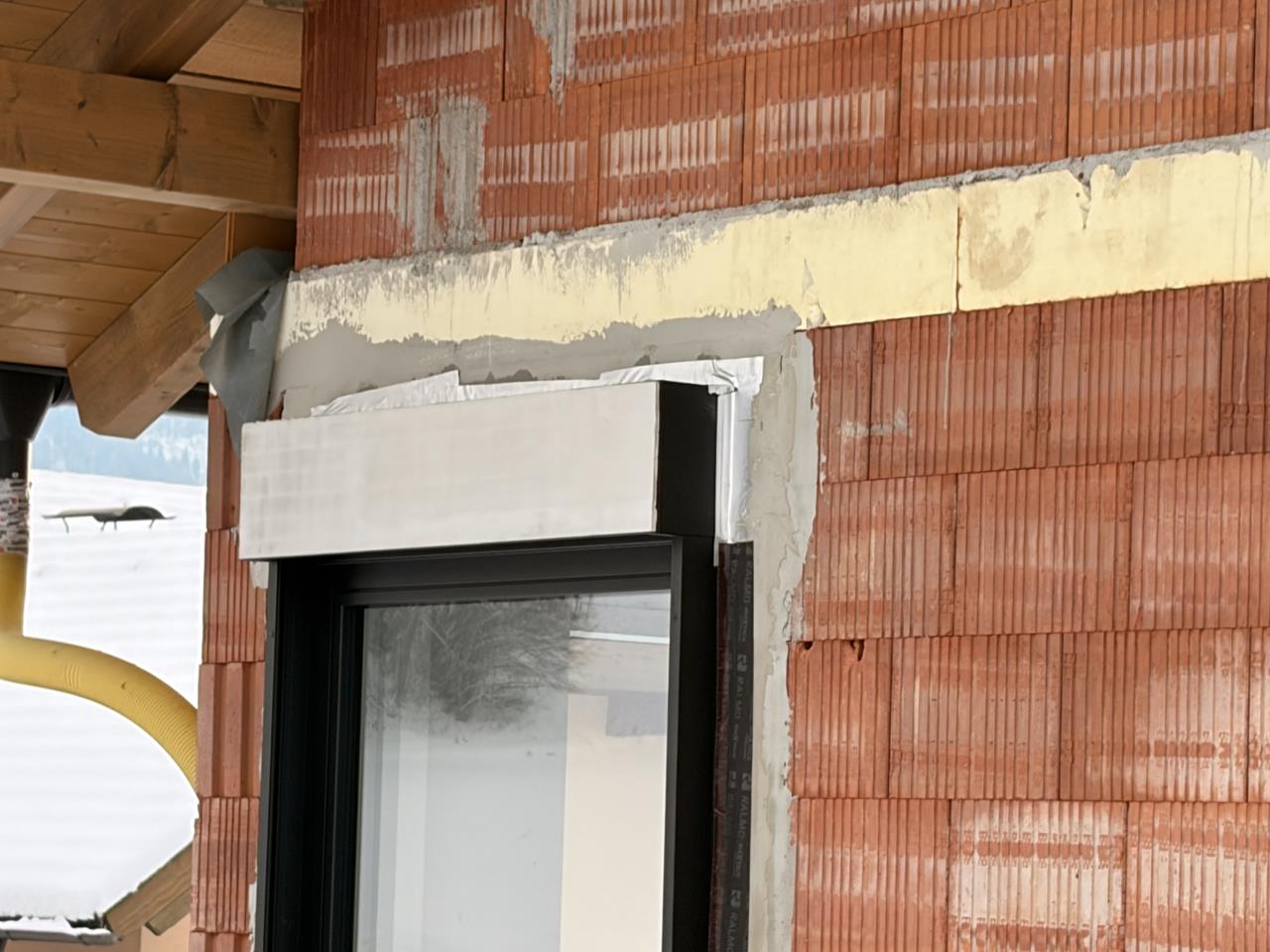

Mach auch mal ein Foto von außen. Interessant wäre auch ein Foto von einer Wärmebildkamera bei höheren Minusgraden gewesen.
Oft sind nachträglich angebaute Rollläden o.Ä. Wärmebrücken.
Wir haben zwischen Fensterrahmen und Führungsschiene der ZIP-Screens noch 3 cm XPS  geklebt.

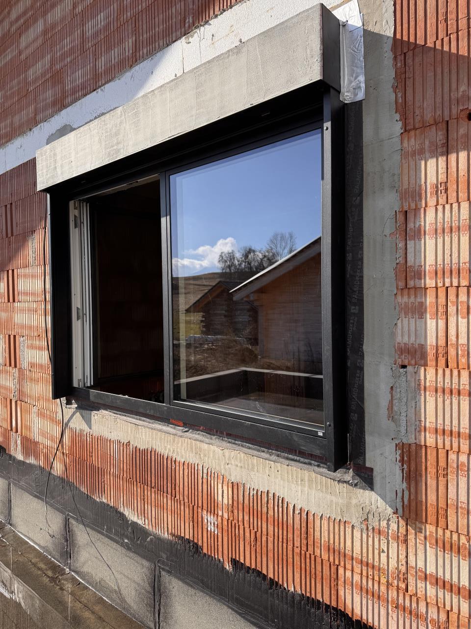

Ja Wärmebildkamera hatte ich bis jetzt leider keine, ist aber eine am Weg zu mir. Ist sicher immer wieder nützlich.
Das seltsame ist, das Fenster am letzten Foto im vorherigen Post hat keine Raffstores und auch keinen Insektenschutz oder ähnliches. Die Raffstore Schienen werden aber komplett mit der Fassade überdämmt.

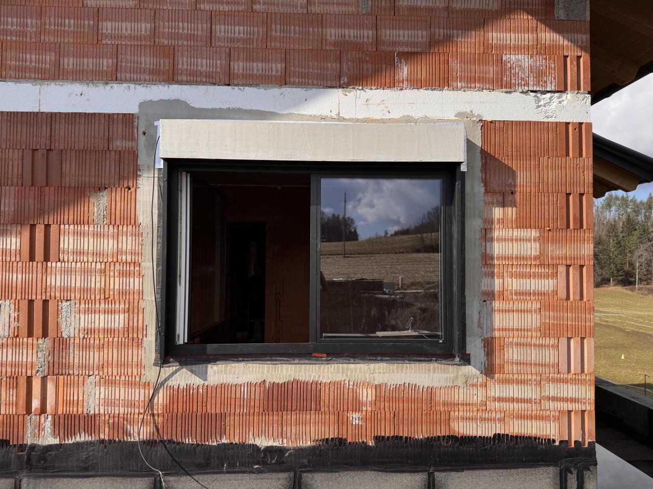

Anbei sind noch zwei Fotos von außen vom März 2025, nachdem die Fenster eingebaut wurden.
2026/20260206421308.jpg
2026/20260206681645.jpg

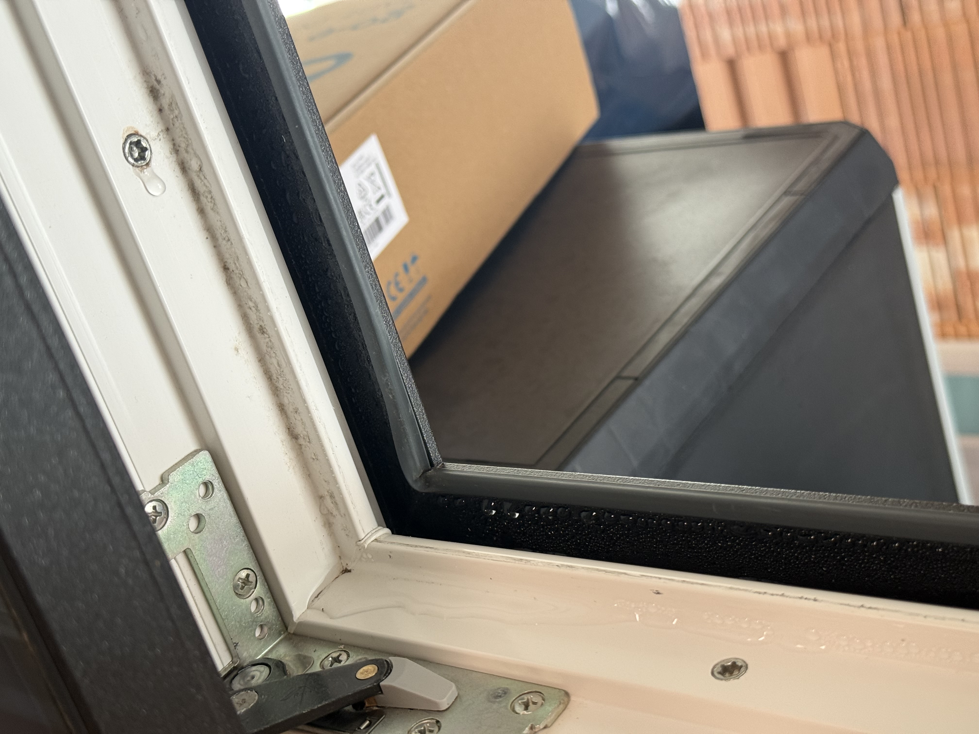

Wobei mir letztens als ich am Flachdach war, mir bei einem Fenster diese nassen Flecken bei einem Fenster aufgefallen sind.
2026/20260206526647.jpg
Das Alu Klebeband hat der Fensterbauer damals dort als Wetterschutz geklebt, damit es nicht hinten hineinregnet solange die Fassade noch fehlt.

Am Foto ist wekennbar, dass die Mitteldichtung über die Fläche aufliegt. Im Eckbereich sieht man das auf den Fotos leider nicht so gut. Das wäre zu überprüfen.
Zu überprüfen wäre jetzt, wie die innere Flügeldichtung anliegt.
Auch zu Überprüfen wäre, ob die Lüftungsanlage mit Über oder Unterdruck arbeitet.
Bei Überdruck kann über konstruktionsbedingte Fugen warme feuchte Raumluft in den kühleren Fensterfalz gelangen und Kondensieren.
