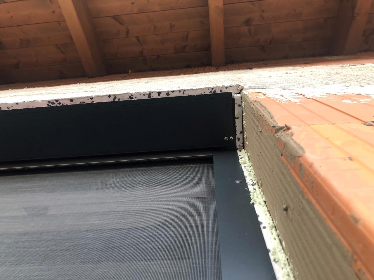

hab mir den Thread durchgelesen. Wir haben 50er Ziegel, sind noch vor dem Außenputz. Bei den meisten Fenster haben wir Raffstoreführungsschienen. Wenn ich das richtig verstehe, macht es auf jeden Fall Sinn, den Spalt zwischen Raffstoreführungsschienen und Mauerwerk auszuschäumen oder irgendwie anders zu dämmen. Was meinst ihr?
  •  garten2021
13.12.2021  (#36)
emundem schrieb: den Spalt zwischen Raffstoreführungsschienen und Mauerwerk auszuschäumen oder irgendwie anders zu dämmen. Was meinst ihr?
ja, das haben wir jedenfalls gedämmt. Es war teilweise nur 1cm Spalt wo ich Dämmwolle eingearbeitet habe. Aber vorsicht: unbedingt darauf achten, dass du die Führungsschienen nicht recht verbiegst wennst irgendwas reinarbeitest... Es könnte sonst sein, dass sich die Beschattung nicht mehr frei bewegen kann.
  •  Landei
13.12.2021  (#37)
emundem schrieb: Wenn ich das richtig verstehe, macht es auf jeden Fall Sinn, den Spalt zwischen Raffstoreführungsschienen und Mauerwerk auszuschäumen oder irgendwie anders zu dämmen.
garten2021 schrieb: Es war teilweise nur 1cm Spalt wo ich Dämmwolle eingearbeitet habe
War bei uns auch 1-2cm. Wir haben Fassadendämmplatten hineingegeben und Schaum fixiert. Vom reinen Ausschäumen wurde uns abgeraten.

  •  emundem
13.12.2021  (#38)
Landei88 schrieb: War bei uns auch 1-2cm. Wir haben Fassadendämmplatten hineingegeben und Schaum fixiert. Vom reinen Ausschäumen wurde uns abgeraten.
schaut gut aus, also evtl. XPS (liegt noch auf der Baustelle) auf der Schienenseite und auf der Mauerseite mit Schaum befestigen. Damit sollte man die Führungsschiene nicht beschädigen und die Dämmung würde an der Mauer aber nicht an der Führungsschiene halten. Seht ihr da noch ein Risiko?
