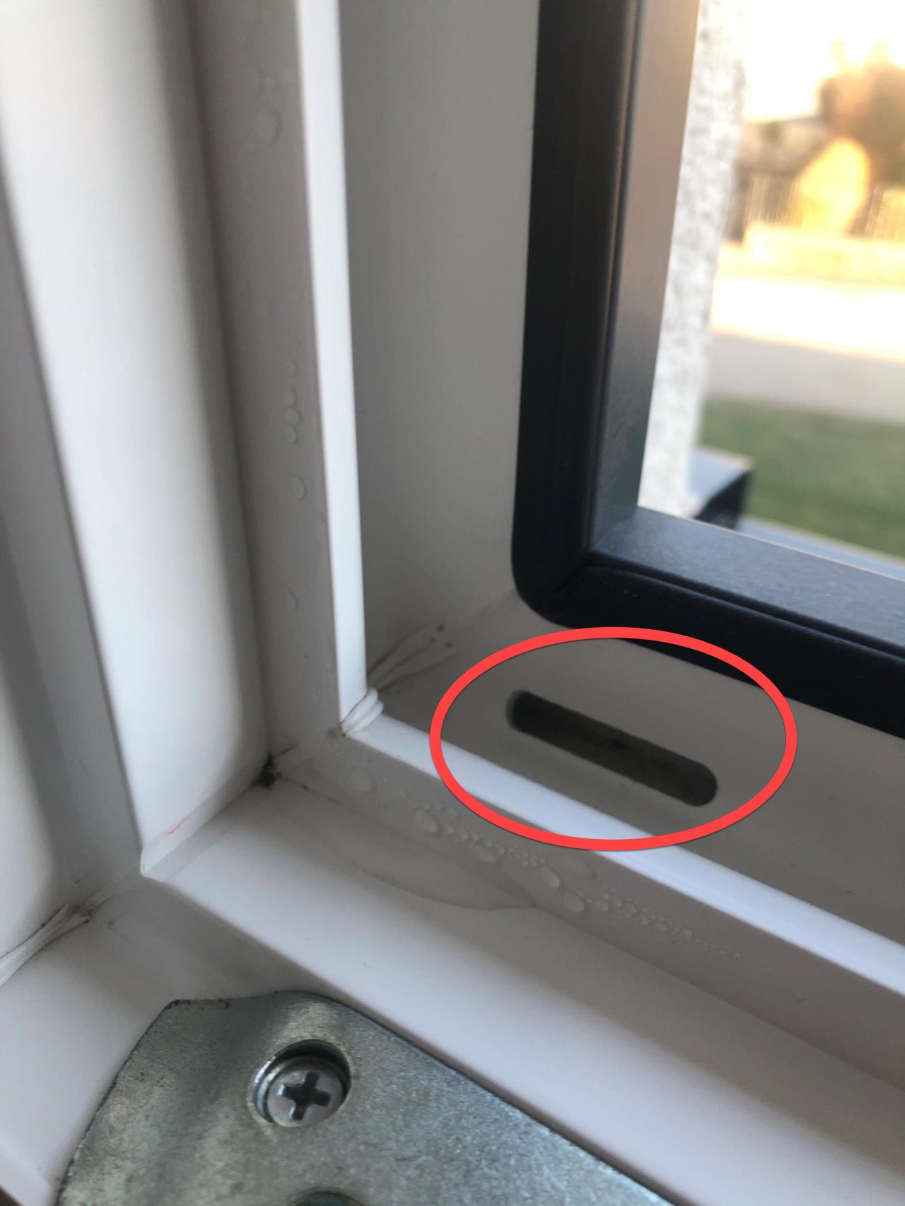

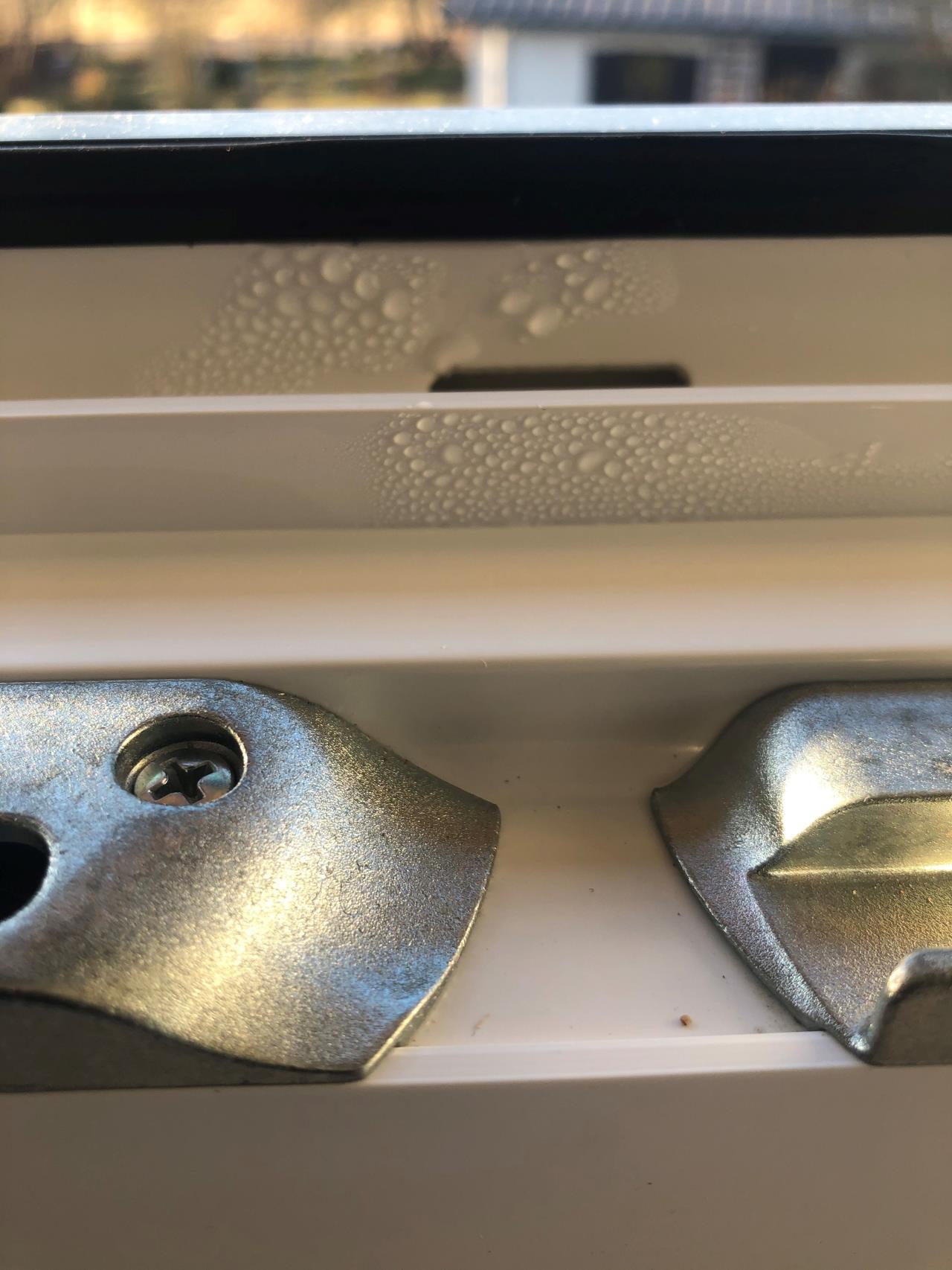

habe leider Kondenswasser+Schimmel zwischen Fensterflügel und Fensterstock. Zudem ist bei den Fenstern noch deutlich Kälte zu spüren.
Meine Fenster 1nt**0rm  KF**41O
Da die Reklamation beim Vertragspartner auch keinen Erfolg brachte ( ich wurde hingewiesen wie man richtig lüftet...) versuche ich es mal hier.

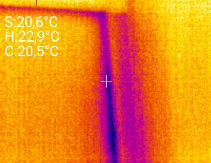

Eine Messung bei innen 21C° außen ~0C° habe ich zwischen Mauer und Fensterbank 5,5K differenz. Welche Werte habt ihr?

Ebenso haben wir auch das Problem dass im OG es an kalten Tagen im Rahmen zu Kondensat kommt. Selbst durch ausreichendes Stoßlüften des ganzen Hauses alle 1,5h (Selbsttest im Homeoffice Jänner 2021), konnte ich das Problem nicht beseitigen. Die Erklärung liegt meiner Meinung nach an den Wasserschlitzen im Rahmen vom Fenster. Dort dringt kalte Luft von aussen über die Schlitze ein und es verlagert sich dadurch der Taupunkt nach Mitte Rahmen wo es zu Kondensat kommt. Beseitigt man diese Feuchte nicht rechtzeitig bildet sich Schimmel.
Was du dagegen tun kannst:
 • Am Fenster selber kannst du die Schlitze abkleben bzw. mit einem Stück Schaumfolie zumachen. Das hat das Problem bei mir reduziert.
 • Den Anpressdruck hast du ja schon eingestellt.

Wir haben jetzt nicht den besten Wandaufbau (42,5 cm Ziegel mit 50er Ziegel Dämmwert), aber bei 20,5 Grad Innentemperatur messe ich an den Innenwänden neben den Fenstern 20,0 Grad und bei den Fenstern, gleich neben der Innenlaibung 16,8 Grad - selbst an der Nordwand. Aber, die Laibungen außen wurden mit hochwärmedämmenden 5cm starken Platten gedämmt. Und dabei keine Inter*orm, sondern Rekord Fenster.
Die 16/10 Grad vom TE sind schon sehr niedrig, nach meinem Empfinden...

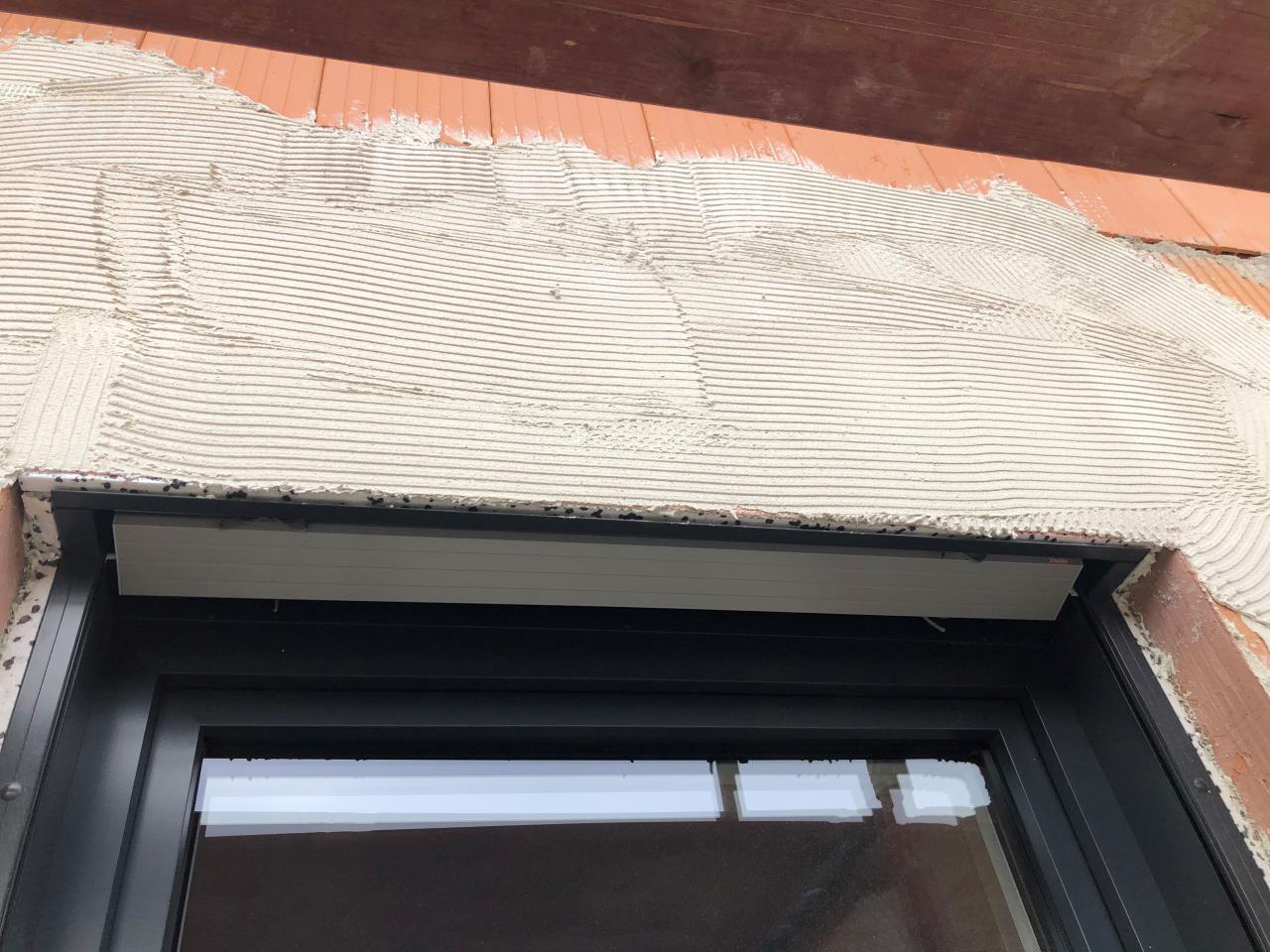

Laibung auch mit 5cm XPS gedämmt oder nur der Beschattungskasten?
  •  Landei
9.12.2021  (#12)
2021/20211209865042.jpg
Nein, hab ich aber auch noch bei keinem 50er Ziegel gesehen. Der Spalt zwischen Beschattungsschiene und Ziegel bzw. um den kompletten Blechkasten wurde aber sehr wohl ausgedämmt mit Styropor. Seit wann muss man beim 50er die Laibung dämmen?

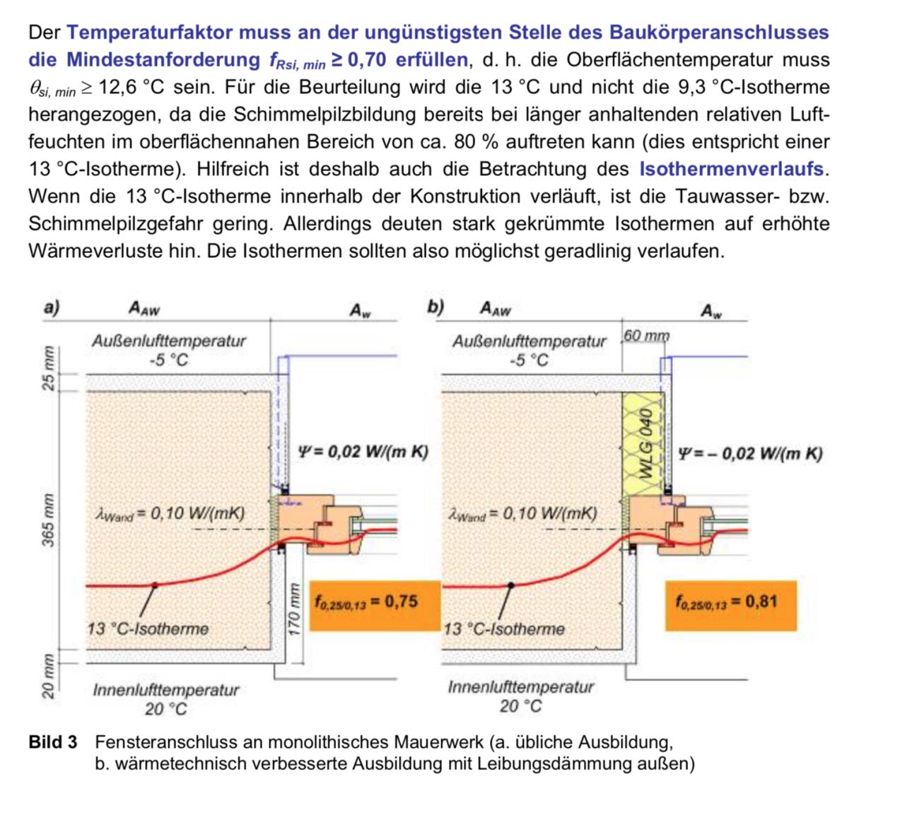

9.12.2021  (#13)
Landei88 schrieb: Seit wann muss man beim 50er die Laibung dämmen?
Nach meiner Laienmeinung "muss" man nicht, aber mein Architekt hat mich darauf hingewiesen, dass das eine gute Investition wäre. Stichwort Schimmelvermeidung in der Laibung. Ich hab mich damals etwas damit beschäftigt und bin beim IFT Rosenheim auf eine entsprechende Publikation gestossen: "Umgang mit Wärmebrücken". (Einfach googeln) Daraus folgende Quintessenz:
2021/20211209907880.png
(Das Wärmebrückenproblem ist meinem Verständnis nach unabhängig von der Mauerstärke, daher nicht von der geringen Mauerstärke irritieren lassen...)

Was mich aber etwas von der Problematik der unzureichenden Dämmung der Laibung abbringt ist die Tatsache dass bei uns das Problem nur im OG und nur in unmittelbarer Nähe der Wasserschlitze auftritt. Wie oben erwähnt habe ich die Schlitze als Test bei 2 Fenstern außen und innen verschlossen und es kondensierte daraufhin nicht mehr so stark (aber leider doch etwas). Für mich ist die durch die Wasserschlitze eindringende kalte Luft eher als Problem zu sehen als die fehlende Laibungsdämmung.
2021/20211209980100.jpg
  •  Landei
9.12.2021  (#16)
peterT1 schrieb: So erhält man die tollen Wärmebrücken....
Da sind die "kühlen" Laibungsflächen innen Teil des Systems. 🤔
Wenn durch die Öffnungen der Fenster die kalte Luft von außen auf das "warme" Bauteil Fenster trifft kann die Laibung noch so gut gedämmt sein.
