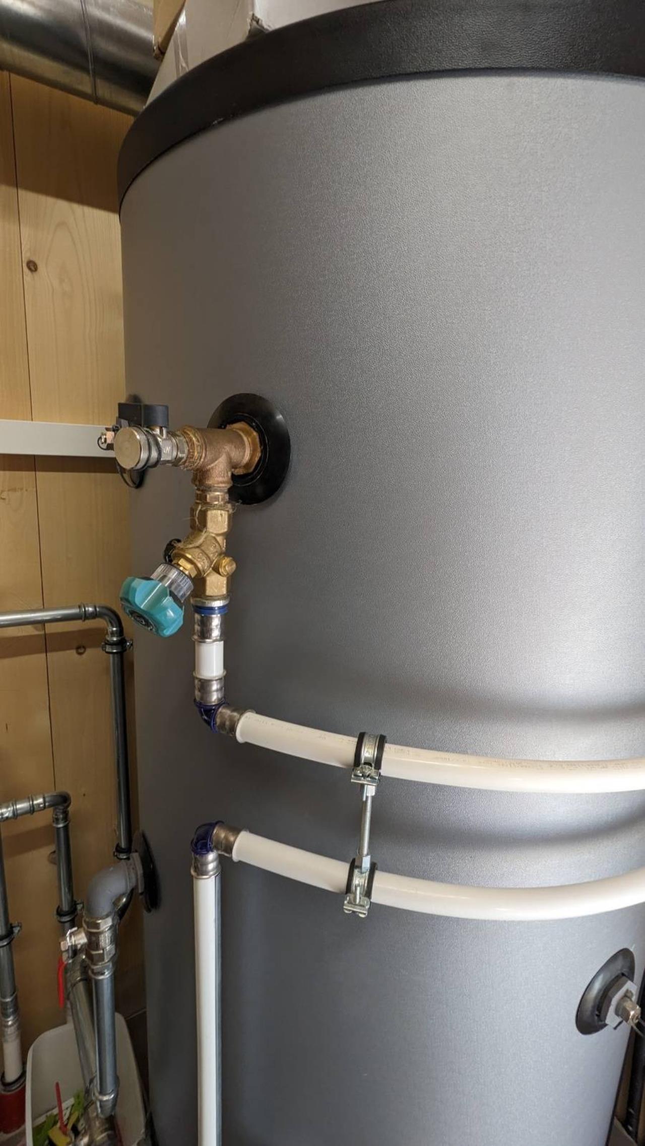

Hallo Haustechnikspezialisten!
Eine Frage: Wie unschwer zu erkennen wurden bei meinem Greenwater Speicher keine Thermosiphone eingebaut, weder beim HK VL VL [Vorlauf] noch beim WW WW [Warmwasser] Ausgang, da ich leider zum Zeitpunkt der Installation noch keine Ahnung davon hatte.
2021/20210128933717.jpg
Nun meine Frage: Ich nehme an, daß die Nachrüstung beim WW WW [Warmwasser] nicht so schwer ist (Aluverbundrohr), aber soll ich sowas auch beim HK Eingang fordern? Ist das sehr umständlich, da das jetzt ein Metallrohr ist? Oder gibts einfachere Alternativen wie z.B. Schwerkraftbremse, welche keine technischen Nachteile hat?
Ich bin halt leider Heizungsrohrtechnisch ein komplettes Nockerpatzl...
Danke vielmals!

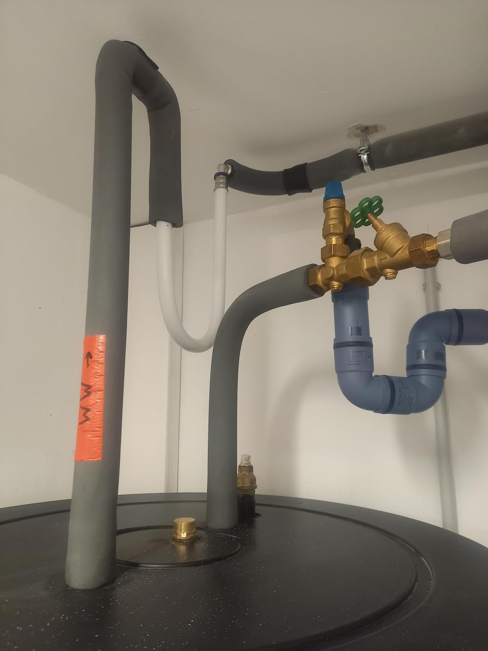

24.3.2021  (#123)

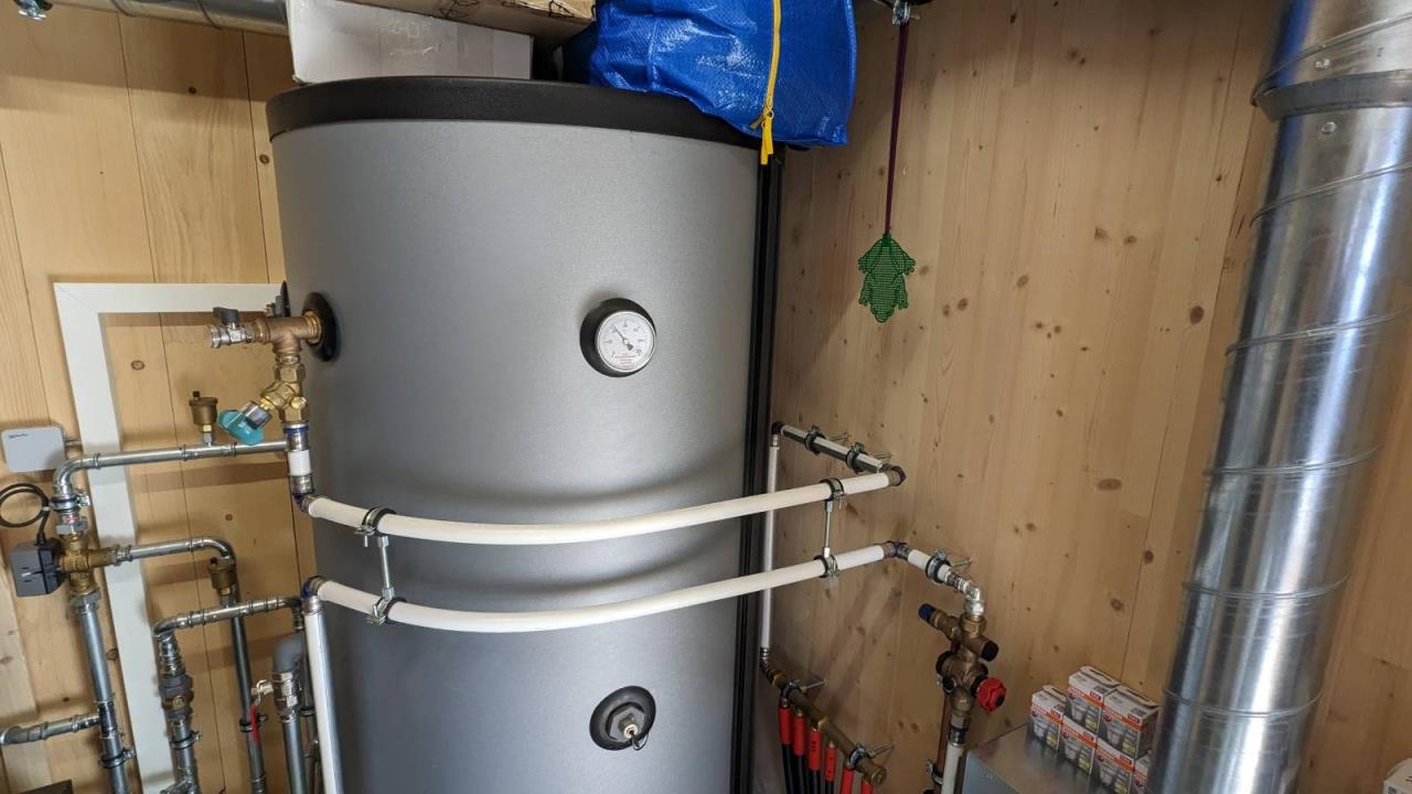

Update: Mein Insti hat nochmal ran dürfen.
Besser?
2021/20210324448432.jpg
2021/20210324302216.jpg
  •  ManuelV
24.3.2021  (#124)
Sieht gut aus :)

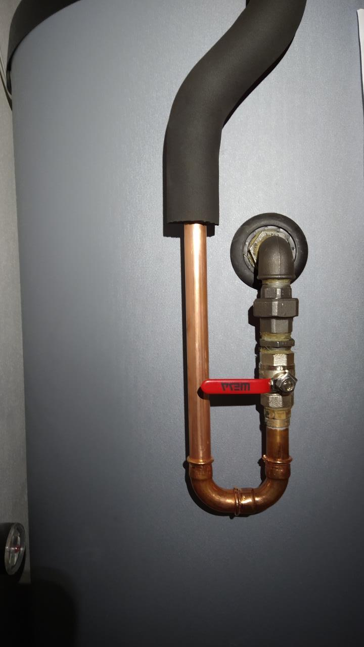

  •  heinzi00
24.3.2021  (#125)

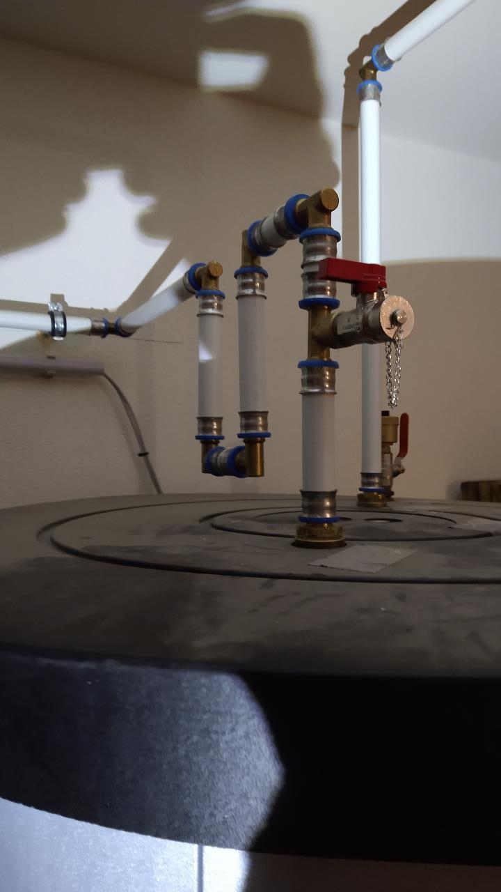

Ich hatte auch schon Besuch von meinen Insti.
2021/20210324421122.jpg
2021/20210324654387.jpg
  •  ManuelV
24.3.2021  (#126)
Ihr habt nicht isoliert, das ist jetzt noch die Frage ... :)

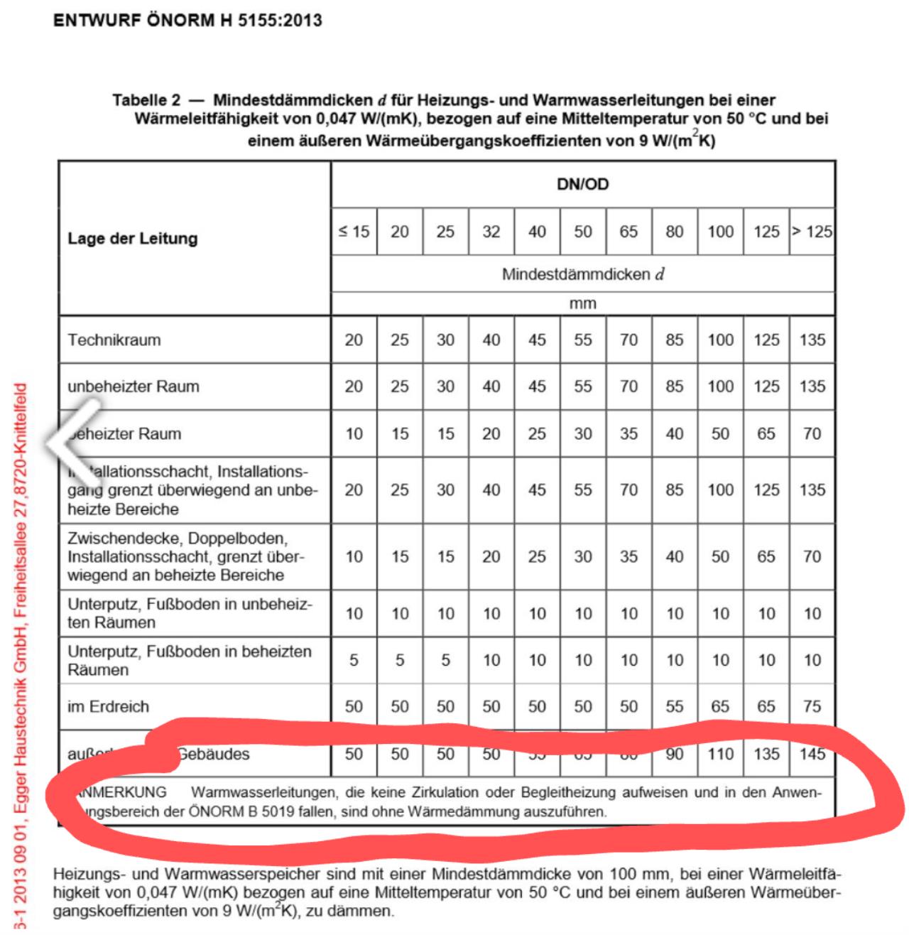

Zur Erinnerung, Heizungs- und WW WW [Warmwasser]-Leitungen gehören durchgehend gedämmt! Über alle Anschlüssen und Armaturen. 19mm Armaflex reicht da nicht! Und es gibt Normen dazu.
Und das sind "Mindestdicken"! Es darf auch mehr sein.

Warum WW WW [Warmwasser] Leitungen dämmen, wenn hier steht, dass nicht gedämmt werden soll??
2021/20210325678612.png
  •  eggerhau
25.3.2021  (#131)
Zitat AGES "Die ÖNORM B 5019 [1] befasst sich mit der hygienerelevanten Errichtung (umfasst Planung und Ausführung) zentraler Trinkwasser-Erwärmungsanlagen, mit deren Betrieb, Wartung und Überwachung sowie mit der Sanierung von bestehenden zentralen Trinkwasser-Erwärmungsanlagen. Die Ausführungen in dieser ÖNORM gelten im Besonderen für Kranken- und Kuranstalten, Pflegeeinrichtungen, Badeeinrichtungen, Beherbergungsbetriebe, Gemeinschaftseinrichtungen sowie öffentliche Gebäude." Zitat Ende
Ich denke Häuslbauer gehören nicht in diese Gruppe.
Aber lesen sollte Mann/Frau diese Norm schon. Stehen ein paar Sachen zu Betriebstemp-eraturen, Legionellen usw. drin.
Auch zur Dämmung. Mal mit eigenen Installation abgleichen.
Den Bezug zur Anmerkung von @ds50 habe ich aber nicht gefunden.
Gruss HDE

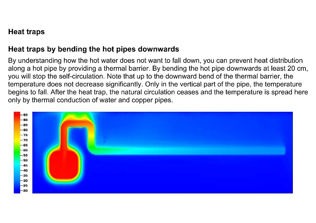

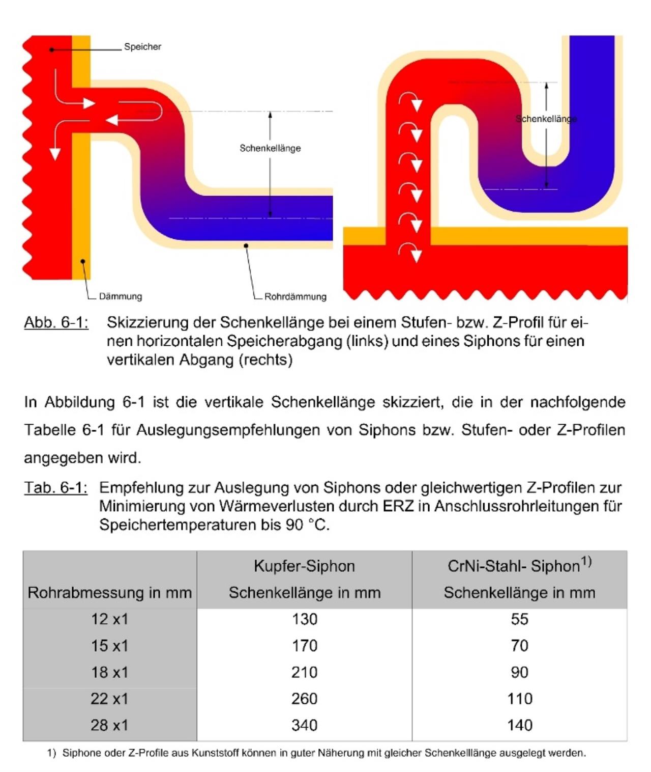

20.4.2021  (#134)

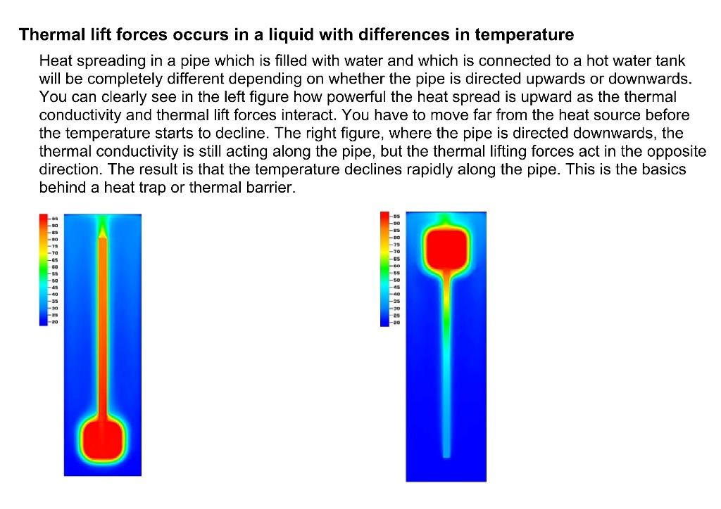

eggerhau schrieb: So ein Unsinn.
Ein Thermosifon direkt am Speicher verhindert die natürliche Konvektion (Schwerkraft, WW ist leichter als KW).
das stimmt nicht. thermosyphon und schwerkraftzirkulation haben gar nix miteinander zu tun...
die schwerkraftzirkulation geht ja über geschoßhöhen drüber, da spielen 20 oder 30cm syphon kein rolle, da würde die schwerkraftkonvektion einfach drüberdrücken. genauso wie eine wc-spülung ja auch über den syphon problemlos drüberdrückt. die schwerkraftzirkulation benötigt 2 rohre, einen vl und einen rl.
hier geht es um mikrozirkulation oder rohr-in-rohr zirkulation, das ist ganz was anderes, nämlich einrohrzirkulation.
die schwerkraftzirkulation über das ww-netz wird bsplw verhindert weil ja das 3-wege-umschaltventiul auf heizbetrieb steht und dadurch ja der ww-ladekreislauf abgesperrt ist.
hier 2 schöne grafiken zur rohr-in-rohr zirkulation...
2021/20210420534366.jpg
2021/20210420278003.jpg
ManuelV schrieb: Ihr habt nicht isoliert, das ist jetzt noch die Frage ... :)
ds50 schrieb: Klingt schlüssig: Damit sich der Kältepfropfen schneller ausbildet...
es gibt dazu wie oben zu pedaaa verlinkt beide lehrmeinungen. nachdem die rohrverluste ein faktor der leitungslänge sind machen 20cm blankes rohr wirklich so gut wie nichts aus - vor allem wenn die systemtemperaturen niedrig sind und der speicher in der warmen hülle steht...

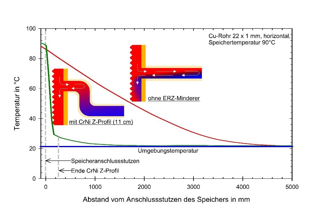

20.4.2021  (#135)
hier noch 2 grafiken aus einer ESBE dokumentation mit dem schönen titel 'Have we forgotten to make heat traps?' ... emoji
2021/20210420746423.jpg
2021/20210420872500.jpg
