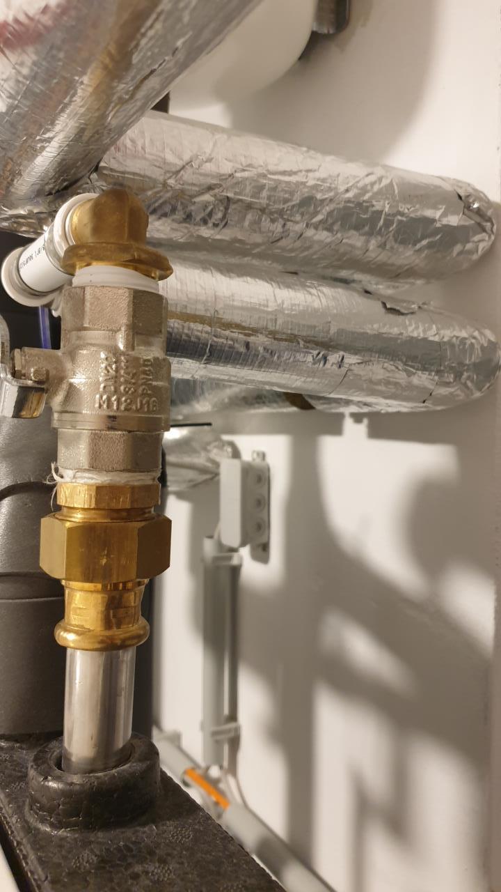

Hallo Haustechnikspezialisten!
Eine Frage: Wie unschwer zu erkennen wurden bei meinem Greenwater Speicher keine Thermosiphone eingebaut, weder beim HK VL VL [Vorlauf] noch beim WW WW [Warmwasser] Ausgang, da ich leider zum Zeitpunkt der Installation noch keine Ahnung davon hatte.
2021/20210128933717.jpg
Nun meine Frage: Ich nehme an, daß die Nachrüstung beim WW WW [Warmwasser] nicht so schwer ist (Aluverbundrohr), aber soll ich sowas auch beim HK Eingang fordern? Ist das sehr umständlich, da das jetzt ein Metallrohr ist? Oder gibts einfachere Alternativen wie z.B. Schwerkraftbremse, welche keine technischen Nachteile hat?
Ich bin halt leider Heizungsrohrtechnisch ein komplettes Nockerpatzl...
Danke vielmals!

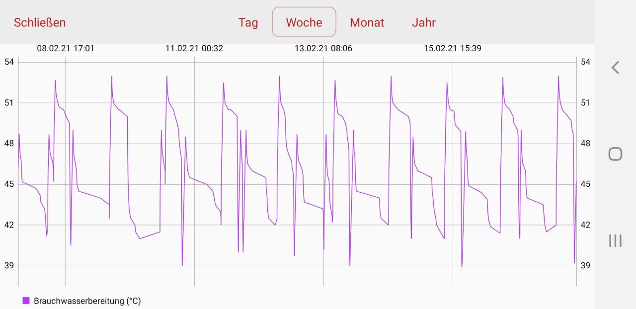

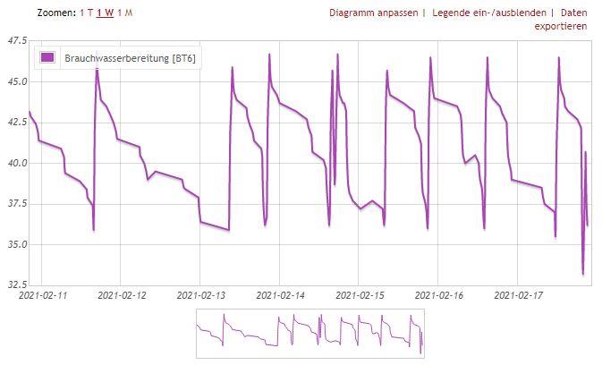

17.2.2021  (#118)
Also ich hab mit gedämmten Rohren im Technikraum ohne Thermosiphon.
In den ersten 2h verliere ich 3grad und in den nächsten 8-10h nur mehr 1grad.
Ka warum das Peak so zusammenbricht. Vl weil wir da auch noch ein bisschen wasser zum zähneputzen runterlassen. Oder glaubst du das kommt vom Rückfluss??. Im WW WW [Warmwasser] Heizkreis ist auch kein Thermosiphon.
Wie Arne heute am Telefon so schön sagte: Damals wusste wir noch nicht, dass das so viel Unterschied ausmacht. Heutzutage ist es Standard(beim Wunsch und co).
2021/20210217381419.jpg
2021/20210217527541.jpg

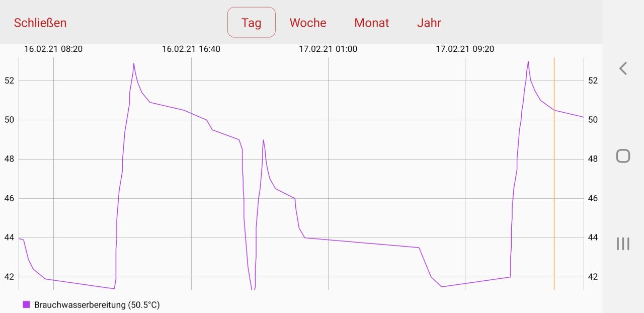

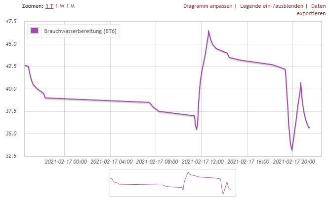

  •  heinzi00
17.2.2021  (#119)
So wie es aussieht verhält es sich bei mir ziemlich gleich. Habe auch kein Thermosiphone.
In den ersten 2h verliere ich auch 3 Grad und danach nur sehr wenig.
2021/20210217370420.jpg
2021/20210217540947.jpg
uzi10 schrieb: Wie Arne heute am Telefon so schön sagte: Damals wusste wir noch nicht, dass das so viel Unterschied ausmacht. Heutzutage ist es Standard(beim Wunsch und co).
Habe heute mit unseren Installateur gesprochen und er hat sofort gesagt wenn er in der Nähe ist macht er mir den Thermosiphon dass ist selbstverständlich, war halt auch jemand wo es noch nicht Standard war.
17.2.2021  (#120)
hallo ihr optimierer ... emoji
die nadeln die ihr zum abschluß des ww-taktes seht sind keine wirklichen verluste sondern das einschichten des wassers nachdem die ladepumpe abstellt.
während des ladens wird per vl ständig warmes wasser von oben am fühler vorbei gepumpt. nach abschalten der ladepumpe schichtet sich das warme wasser langsam ganz nach oben und drückt das kühlere runter. das seht ihr hier...
anders gesagt während des ladens gibt es eine permanente dynamische strömung von oben nach unten, nach dem abschalten geht das in eine statische schichtung über. am fühler - der nicht oben sitzt - sieht dieses einschichten warm -> oben und kühler -> unten wie eine zapfung aus...
