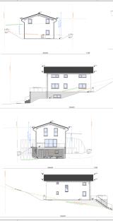

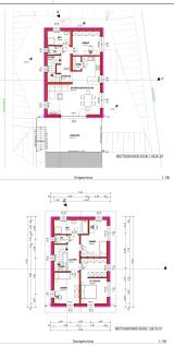

Der Vorabzug zum Einreichplan ist da.
Einige Details passen mir noch nicht.
a) Fenster meines Büros im Süden (bei der Garage)
b) Stiege ungeschützt ?!
c) Haus ist mittig - wollten wir eig möglichst ostwärts aber evtl ging es um die sonst noch weiter eingeschränkte Aussicht (siehe Foto, zeigt Aussicht FOK EG)
2021/20211008394319_th.jpg
d) Schrankraum begehbar gehört in das nördliche Zimmer (also sozusagen genau gespiegelt).
Hier die Fotos - mit Bitte um Meinungen:
2021/20211008524568_th.jpg
2021/2021100857340_th.jpg
2021/20211008796101_th.jpg
2021/20211008130271_th.jpg

Die 80er Türen im Keller sind unpraktisch.
Wenn du ein MTB in den Keller schieben willst und die Türe ist gleich breit wie der Lenker und es geht noch dazu ums Eck, dann wird das nicht sehr praktisch sein...
  •  Gemeinderat
9.10.2021  (#287)
An das hab ich noch nie gedacht. Aber natürlich dienen die Räume Lager und Keller als Stauraum für diverses Zeug.
Fällt sonst noch was auf? TV Ecke (Breite recht gering?). Größe Garage? Das Drumherum?

Ich würd unbedingt Bäder und Küche + Essbereich von jeweils einem Profi-Planer planen lassen.
Grad in der Küche gehört gut geschaut, wo Spüle und Kochplatte später gut sitzen und beim Essbereich geprüft, ob die Terassentür nicht ungünstig liegt...
Selbiges gilt für die Bäder (Position Anschlüsse und Fenster).
Viel Erfolg!

Sind die 89cm FPH eine gute Idee? Braucht man nicht mind. 90cm zwecks Absturzsicherung?
Ich glaube auch dass die Fenster unter einem gewissen Maß aus Sicherheitsglas sein müssen...
Der Platz für den Fernseher geht schon, aber wenn ihr ein Surroundsystem wollt wird das so nicht wirklich gehen.
Man überlebt aber auch ohne sowas :)

Was heißt FPH? Meinst du den Terrassenbelag? Ich weiß nicht - die machen das gemäß den Vorgaben / Bebauungsplan. Reicht da 1m nicht?

MalcolmX schrieb: Sind die 89cm FPH eine gute Idee? Braucht man nicht mind. 90cm zwecks Absturzsicherung?
Nein, auch 89cm gehen da, weil oben breit genug, siehe OIB 4.2.1: "Bei Absturzsicherungen mit einer
oberen Tiefe von mindestens 20 cm (z.B. Brüstungen, Fensterparapete) darf die erforderliche Höhe um die halbe Brüstungstiefe abgemindert, jedoch ein Mindestmaß von 85 cm nicht unterschrit-
ten werden."

In der fast ganzen Küche steht man vor einer Wand.
Da würde ich persönlich ein feeeeeettes Fenster hinmachen...das gibt auch eine tiefere Arbeitsfläche wenn man da den Platz bis zum Fensterrahmen nutzt...

9.10.2021  (#298)
Maarch schrieb:
Gemeinderat schrieb: Ja Bad planen ja alles die bzw haben den Installateur
Ja, weil das im Einreichplan ist definitiv noch keine echte Badplanung, sondern nur mal quasi eine Grundsatzprüfung, ob das Grundlegenste Platz hätte...
Dh wir werden uns mit dem Installateur nett unterhalten - im Zuge der Bemusterung...
Ja das schaue ich mir auch noch an.
Bin ich froh, dass es da um Details geht und das Haus jemand anders baut...
